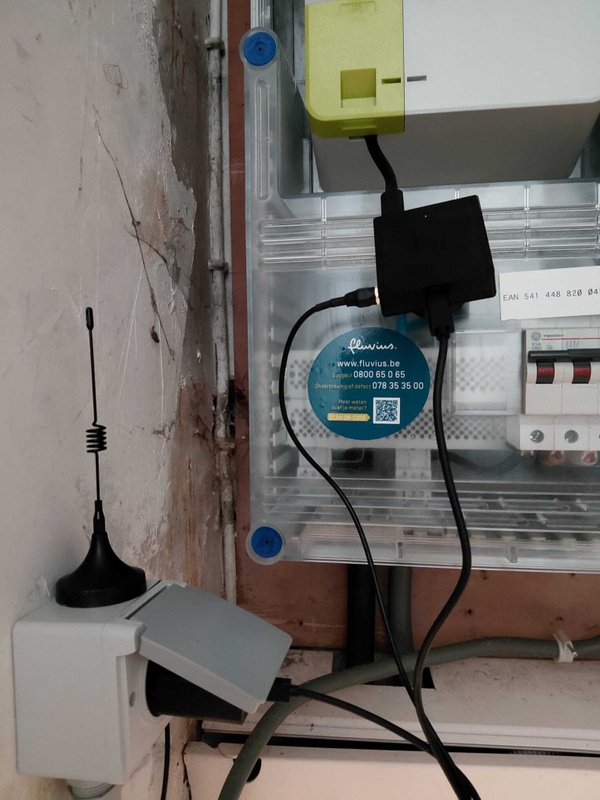

runob schreef op maandag 15 juni 2026 @ 10:49:
Waar haal je zo een "4 pin P1 kabel in plaats van de 6 pin" of zelf gefabriceerd? Want op zich zou dan tenminste op afstand de ct003 kunnen rebooten door een slimme stekker op de stroomvoorziening van de ct003 te steken.
Het op netwerk steken en daar wat prutsen zijn gewoon lapmiddelen om een onderliggend probleem te omzeilen. Zelfs al crashen die dingen door een gedrag op netwerk, dan horen ze nog gewoon te herstarten en hun functie te hervatten.
Ik kreeg hem bij mijn eneco toon, die gebruik ik niet meer. Je kan ook een 6-pins kopen en dan kabel 1 en 6 doorknipen. Je kan hem ook zel;f maken, met twee RJ 10 stekkeretjes en een stuk 4 adrig telefoon kabel.

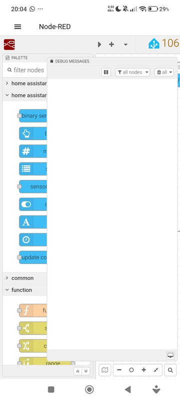

Ronald6 schreef op maandag 15 juni 2026 @ 18:59:
Ik heb in het begin zoveel gedoe gehad dat ik enorm veel spijt had van de aankoop. Ik heb ze zelfs even te koop gezet maar kreeg er maar de helft voor terug dus toch maar gehouden. Inmiddels ben ik ook heel erg tevreden en zelfs een derde Marstek gekocht. (Nu 3x de V3). Eigenlijk vanaf software versie 148.119.113 en ct003 op versie 122 draaien ze hier super stabiel. Het enige wat ik nog mis is dat ik ze in een groep aan kan sturen, dus bijv alle 3 tegelijk op nom zetten of handmatig laden. Ik heb geprobeerd om ze aan te sturen met HA maar dat lukt me helaas niet. Ik kan ze wel uitlezen maar via HBC aansturen krijg ik niet voor elkaar helaas.
Ik heb er 2, via hbc lukt het mij ook niet (ben geen held in ICT). 106 nodes zijn niet goed (of zoiets), zie screenshot van mijn telefoon.
Afbeeldingslocatie: https://tweakers.net/i/naF436FxYFUe37Z1sDXJaR4Spu8=/x800/filters:strip_icc():strip_exif()/f/image/z4Vy17jHxWw31UHaxxP8sN1X.jpg?f=fotoalbum_large

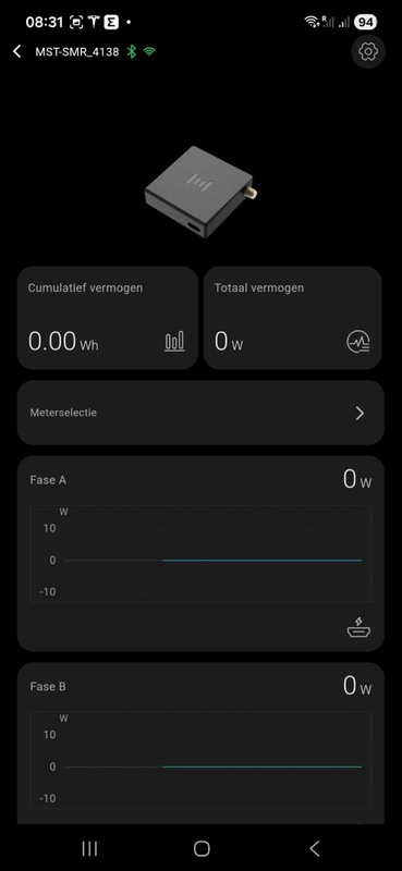

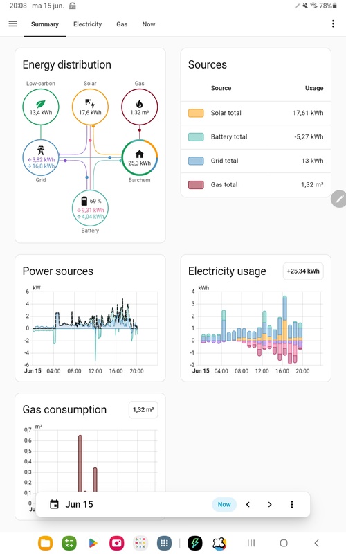

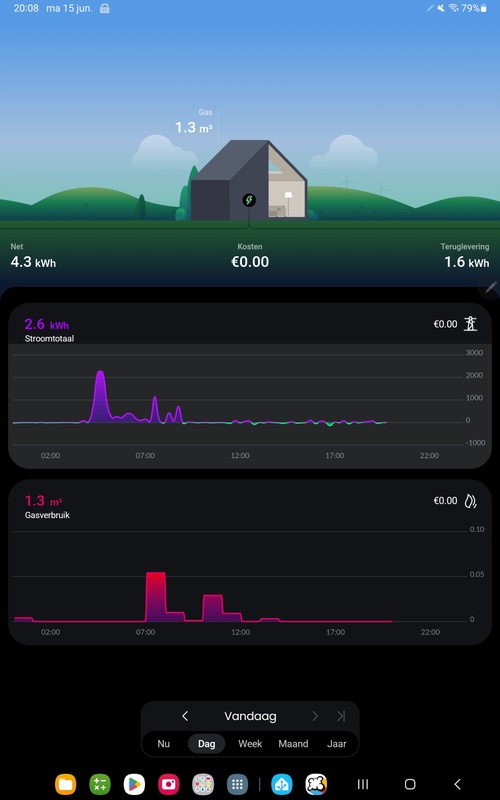

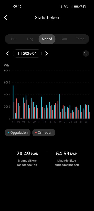

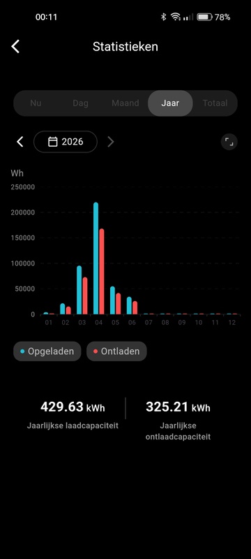

Ik snap niks van de getallen in deze schermafdrukken. Volgens de HomeWizard app, die een P1-meter uitleest, hebben we tot nu toe vandaag slechts 4,3 kWh van het net geïmporteerd. Maar Home Assistant, gekoppeld aan een Shelly 3EM Pro, zegt dat we wel 16,8 kWh geïmporteerd hebben.
Kan iemand hier kaas van maken?

MarjaR schreef op maandag 15 juni 2026 @ 20:20:
Moeilijk zeggen zo natuurlijk. Ik zou sowieso geneigd zijn om de HWP1 te volgen. Denk niet dat deze verkeerd is of kan zijn. De kans dat je ergens een parameter of instelling verkeerd heb staan bij je energy flow lijkt me vele malen groter. Dat is snel gebeurd en dan klopt de telling natuurlijk niet meer. Ik zeg maar random iets: de shelly rekent misschien een deel zonneopbrengst dat terug gestuurd word aan als netafname oid. Kan veel zijn natuurlijk.

  • MarjaR
  • Laatst online: 08:59
Die Shelly is ook de basis voor mijn HBC in HA. En dat NoM lijkt toch aardig te lukken, aan die P1-grafiek te zien.
Ik heb vast het energy dashboard niet goed ingericht.
Heeft iemand van jullie toevallig ook een Shelly Pro 3EM aan het energy dashboard in HA gekoppeld? Zo ja, zou je dan eens een schermafdruk van je instellingen daarvan willen delen?

Mg4gebruiker
Ik ben eens gaan kijken hoeveel kwh ik dit jaar hebben kunnen gebruiken uit mijn 2 Venus E 3.0 batterijen. Toen viel mij voor april het volgende op bij 1 batterij: 3x zoveel in jaarweergave dan in de maandweergave.
Zien jullie ook zoiets?
Afbeeldingslocatie: https://tweakers.net/i/lWowP22-2_gHkUNvZjAwMNNFG3U=/x800/filters:strip_icc():strip_exif()/f/image/D6Lw3YGSwgQty5v7T9Jlg6b2.jpg?f=fotoalbum_large
Afbeeldingslocatie: https://tweakers.net/i/NefgJFoA_OQVDIwtYE5BEy6XCpI=/x800/filters:strip_icc():strip_exif()/f/image/LONSm5Q2yUA3fMTNw6ZE8LWu.jpg?f=fotoalbum_large

Mg4gebruiker schreef op dinsdag 16 juni 2026 @ 00:15:
Statistieken is niet echt het sterkste punt bij Marstek. Als je die cijfers langs pakweg een HW socket legt, wijkt Marstek behoorlijk af. Ik bekijk de statistieken in de app al ruim een half jaar niet meer. Van tijd tot tijd ontbreekt daar info, een andere keer komt daar een totaal onrealistische waarde uit die eigenlijk je hele statistiek naar de prullenbak verwijst. Vorig jaar had ik ergens een dag dat een Marstek 82 kWh geladen zou hebben op 1 dag. Ik heb tot vandaag nog steeds geen idee op wat dat zogezegde cijfer berekend werd. Ik monitor het gewoon met HW sindsdien.

Mg4gebruiker
Maxwp schreef op dinsdag 16 juni 2026 @ 00:29:
Heb ook eens gekeken
Viel me op upladen en ontladen 31% verschil
Das best wel verlies.
Dit ia met de v1
De v2 zit op 25%
V3 ook.

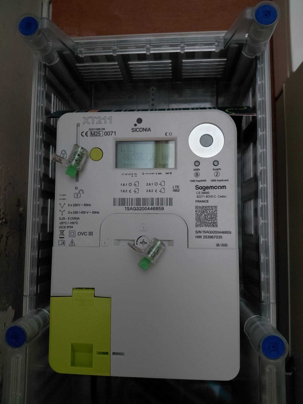

Hulp welkom:
Ik heb 2 Marstek Venus batterijen gekocht met CT003 meter.
Het wifi 2.4Gh signaal is zwak, dus heb ik een vaste ethernetkabel voorzien.
De batterijen worden gevisualiseerd maar de koppeling met de CT003 meter is niet actief (foto onder).
De meterselectie (Sagemcom) geeft de XT211 niet in de lijst, maar wel de T211-P1 - die heb ik geslecteerd.
Hoe kan ik de CT003 meter aan de praat krijgen?

Pieter AK L schreef op dinsdag 16 juni 2026 @ 09:09:
Hulp welkom:
Heb je ct003 gekoppeld en fasediagnose gedaan?
Batterij aanklikken in de app, links onder op ct, ct zoeken en selecteren en autodiagnoses uitvoeren.
Mercedes GLE 350de / EV lader Easee + equalizer/ PV 4000Wp Oost + 7200Wp West / 2x MT Venus 5,12kW V158.1 BMS V216 CT003 Astrameter / HW P1 / Raspberry Pi + Home Assistant + Shelly Walldisplay X2/ 3x Tosot airco / Segway Navimow H800
  • dnat
  • Registratie: November 2025
  • Laatst online: 13:06
Hulp welkom:
normaal valideer je eerst of de DM in de lijst staat van gesupporteerde meters alvorens aan te kopen maar soit. Er zijn 4 meters in de app onder Sagemcom, die kan je allemaal testen, het meeste kans ga je hebben met de 2 types 211 die er in staan. Ook mijn DM staat er niet bij (was toen nog geen sprake van een lijst) maar deze werkt ook met die 211 series, die zijn redelijk compatibel allemaal.
heb je op fluvius je API poort openstaan?
Het is pas na CT toe te voegen aan een batterij en dan de a+b+c+ fase te selecteren en dan enkele minuten de diagnostic te laten uitvoeren dat alles gaat werken op die ct003 meter. Meestal gebruik je die koppeling niet in de app tenzij je met BT verbonden bent aan de ct003.
hopelijk is je wifi signaal vna je ct003 dan wel sterk... weet dat je voor updates via BT ook je LAN zal moeten verwijderen / switch naar wifi maken.
Hulp welkom:
Ik heb de foto van de meter (Fluvius) vergroot en volgens mij is P1 niet geopend, er moet een driehoekje staan in het venster ter hoogte van P1.
  • Bart Bever
  • Registratie: Maart 2025
  • Laatst online: 01-11 12:06
Hulp welkom:
Het antwoord staat op foto 1, je P1 poort staat niet open, daar moet een vinkje bij staan.
Ga naar de website van Fluvius, ga naar poortbeheer en zet de open.
Succes!

JDB007 schreef op dinsdag 16 juni 2026 @ 11:05:
Aaah, nog iemand met scherpe ogen! :)

Hulp welkom:
In deel 1 hadden we een hele mooie sheet met meters, instellingen en firmware versies die mensen getest hebben. Helaas is die sheet er niet meer, die had je als referentie kunnen gebruiken.
In België moet je de P1 eerst (laten) activeren toch?

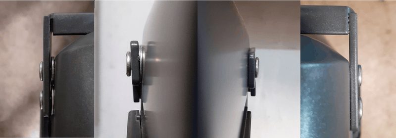

  • gns1l
  • Registratie: Maart 2018
Bij de Venus-E3 worden twee montage beugels meegeleverd. Eén van de beugels wordt met vier ielige boutjes aan de Marstek bevestigd. De andere aan de muur. Ik heb mijn twijfels of dit sterk genoeg is om de batterij aan de muur op te hangen zonder verdere ondersteuning.
Zijn er hier mensen die daar ervaring mee hebben?

Marstek venus V3.0
gns1l schreef op woensdag 17 juni 2026 @ 12:00:
Zoek even in deel 1 en kijk bij foto's dan zie je er wat hangen.
7 x 440 WP zuiden, Solis mini 3000-S6 / App bedienbaar, 45km ligier, HW P1, Marstek venus V3 & V1 5,12kWh V158 / BMS216 APP V1.6.75 , A+++ , Etna inductie 4pits, 80 liter boiler masterwatt E-smart, Duco WTW/ventilatie zonneplan dynamisch schultenbraü
  • hoogerb
  • Registratie: Mei 2015
  • Laatst online: 13:04
Ik heb die van mij gewoon aan de muur gehangen met de inderdaad ielig uitziende boutjes.
Als je bij materiaalleer berekend wat voor krachten dit soort boutjes kunnen hebben dan is dat voldoende om zelf ook nog boven op de batterij te kunnen gaan zitten zonder dat je bang hoeft te zijn dat de boel omlaag komt. Zorg wel dat de keilbouten goed zitten want het zwakste punt zou de muur wel eens kunnen zijn. Maar doordat de krachten vooral omlaag gericht zijn en niet zo veel naar voren is de kans op problemen zeer klein.
Marstek Venus E v3 | Marstek Venus A + 2Kwh accu | MT002 | 5KWp Zuidoost | 3,6 Kwp Zuidwest | Renault Zoe | Zero SR 2017
  • WargamingPlayer
  • Registratie: Mei 2025
  • Laatst online: 05:38
Ik kan er op zitten met mijn 90 kilo, hoewel ik dat niet aanraad om iedere dag te doen. De TV beugel die ik voor mijn V2 gebruik kan makkelijk 500kilo verticaal aan.
Zwakte punt is de muur, als die poreus of slecht is, dan komt dat eerder los dan die schroefjes.
☀️ 8 x 430wp op zuid | ☀️ Huawei SUN2000-3KTL-L1 | 🔋 2 x Marstek Venus-E (V2 en V3) | 📱 Home Assistant | 🚗 Kia EV6-LR 2024 |🔌 Delta 8/8
  • r2504
  • Laatst online: 02-11 19:15
Ik heb er alvast nog een L-profiel onder gemonteerd... de beugel stond zelfs krom bij het ophangen (ergens in het forum hier kan je mijn foto's vinden).
MT Venus E 3.0 | HW P1 | UDM Pro | BMW iX3 | Alfen Single Pro | HA | evcc
  • S2S

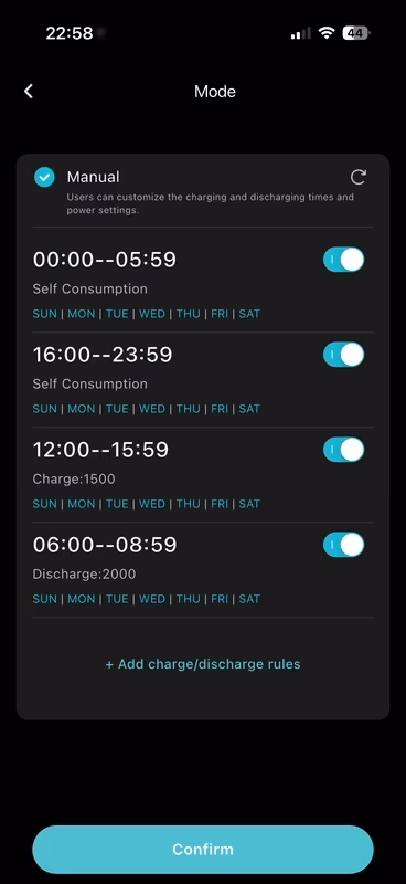

  • tweeek
  • Laatst online: 15:05
tweeek
Marstek venus V3.0
eatme schreef op woensdag 17 juni 2026 @ 18:55:
Kan je in V158 met de handmatige zelf consumptie ook instellen dat hij 1,5 uur per week maximaal laad en de rest van de week zelf consumptie? Ik heb een V2 op V156 die geheel stabiel is en ik ben wel voorzichtig met upgraden, maar handmatige zelf consumptie zit niet in V156
Ik snap niet heel goed wat je met 1,5 uur per week maximaal laat bedoelt, je kan in ieder geval meerdere tijdsvlakken gebruiken voor handmatig laden en ontladen en daarnaast ook zelfconsumptie aan kan zetten .
( laden en ontladen zijn in te stellen betreft vermogen, zelfconsumptie doet wat je gewend bent )
Maar even een voorbeeld toegevoegd
Afbeeldingslocatie: https://tweakers.net/i/JRBehGTRc9bYzyI67geYZRsjqCs=/fit-in/4920x3264/filters:max_bytes(3145728):no_upscale():strip_exif()/f/image/9wNpB4kMt01y8sSn7WADLRC1.avif?f=user_large
[ Voor 5% gewijzigd door tweeek op 17-06-2026 19:09 ]

  • eatme
  • Laatst online: 15:39
tweeek schreef op woensdag 17 juni 2026 @ 19:05:
Bij Eneco kan je instellen dat je 1 keer per week 90 min gratis stroom krijgt. Als ‘s winters de zon weinig oplevert kan ik dan de accu geforceerd met 2500W opladen met ~3,5 kWh die ik daarna gebruik. Maar zo te zien moet dat lukken. Hopen dat V158 even stabiel is als V156.
Misschien maak ik wel een python scriptje voor modbus in Domoticz.
[ Voor 3% gewijzigd door eatme op 17-06-2026 19:40 ]
NL.1xMT5.12(V156)CT003(V117) 4000Wp . If you think you are smarter than the previous generation, 50 years ago the owners manual of a car showed you how to adjust the valves. Today it warns you not to drink the contents the battery…

  • gns1l
Bedankt voor de reakties op mijn vraag over de ophangbeugels van de Venus-E3.
Er blijken in ieder geval geen ongelukken gebeurd te zijn.
Hieronder wat foto's van de beugel op de batterij:
Afbeeldingslocatie: https://tweakers.net/i/-EIKorJnLskrai0ZOSE69ZGdGRQ=/800x/filters:strip_exif()/f/image/d8VAtUyJfHAZaL5x5bCkHq59.png?f=fotoalbum_large
Rechts ligt hij mooi aan op de kast, maar links zit hij scheef en moest ik de ruimte met ringen opvullen om de beugel vast te kunnen zetten. Geen idee of dit normaal is....
