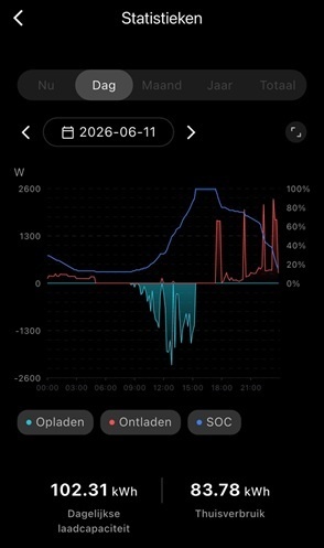

Sinds een kleine maand heb ik de Marstek Venus E 3.0 in gebruik. De Marstek werd snel geleverd door thuisbatterij.nl. Prima tevreden over de aankoop en het gebruikt tot dusver.
Hij staat ingesteld op "Zelfconsumptie" en dat gaat goed. Firmware 1.47. Leuk om het forum een beetje te volgen.
De enige twee probleempjes waar ik tegenaan loop zijn het bekende klepje dat niet dicht blijft :-( Maar goed daar heb ik me maar bij neer gelegd. Het tweede probleem is het dagelijks overzicht dat niet goed wordt weergegeven, zie onderstaand screenshot.
In het topic was er al eerder iemand die zoiets had, dacht dat aan-/uitzetten en stekker eruit en erin voor een paar uur zou helpen. Maar dat heeft nog geen oplossing gebracht. Daarna even via de app contact gehad met de support van Marstek. Ze reageerden verrassend snel (AI Chatbot). Eerst kreeg ik een nieuwe firmware gepusht, 1.48. Maar installatie daarvan heeft ook nog niet geholpen. Toen ik dat aangaf begon de chatbot daarna over slechte wifi etc. Maar die is goed zat lijkt me want staat op gemiddeld als ik in de signaaalsterkte-grafiek kijk.
Eventueel moest ik een "factory-reset" doen, maar dat stel ik nog even uit, dan ben ik denk ik de data kwijt? Je kunt ook terugzetten naar fabriekinstellingen met behouddata, maar ja dan lijkt me dat het probleem van het verkeerde dagoverzicht ook niet opgelost is.
Mocht iemand nog tips hebben dan lees ik ze graag! Mocht er geen oplossing zijn dan ben ik nog steeds tevreden met de aanschaf.
