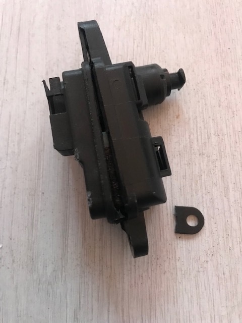

  • onetime

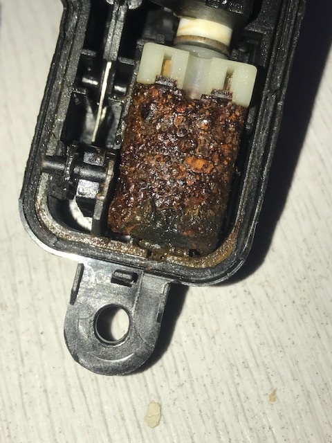

Als je het laadklep slot opent krijg je dus dit te zien:
Afbeeldingslocatie: https://tweakers.net/i/b-jEImBRrmyVPu9Y7h57-DydETw=/fit-in/4920x3264/filters:max_bytes(3145728):no_upscale():strip_icc():strip_exif()/f/image/LdpyLNTbuXCTrL00KXEvE89D.jpg?f=user_large
Afbeeldingslocatie: https://tweakers.net/i/2ep6mSFyUloTUDeibfxUA64k6tU=/fit-in/4920x3264/filters:max_bytes(3145728):no_upscale():strip_icc():strip_exif()/f/image/VKVh8Hf1N4CIpYo2BmmD06PB.jpg?f=user_large
Afbeeldingslocatie: https://tweakers.net/i/GOsnPGQWolGYBb5IYOxoBpgHZRQ=/fit-in/4920x3264/filters:max_bytes(3145728):no_upscale():strip_icc():strip_exif()/f/image/9RcQrgd2RQGcIWhzwi0Na687.jpg?f=user_large
De roest is overduidelijk; hij houdt het water dus niet goed genoeg buiten. Ontwerp fout!

onetime schreef op maandag 6 juli 2026 @ 21:00:
Mooi al je eigen uren vergoed gekregen plus materiaal kosten?
  • onetime
elektriekert schreef op maandag 6 juli 2026 @ 21:27:
[...] Mooi al je eigen uren vergoed gekregen plus materiaal kosten?
Regel jij dat even voor me? €30 voor het 'stelelement' en €50 voor een uurtje werk.
En nu serieus; wie te contacten voor een design update voor een nieuwe versie?
  • elektriekert
  • Laatst online: 00:35
onetime schreef op maandag 6 juli 2026 @ 21:55:
Niet te moeilijk doen:
Afbeeldingslocatie: https://tweakers.net/i/P7O-ZGEQ2ZZjkslv5GSfYsnBPFY=/800x/filters:strip_icc():strip_exif()/f/image/9dVvPtgzmhTacI9UCKAZgpAk.jpg?f=fotoalbum_large

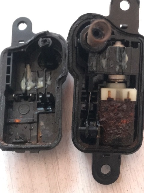

onetime schreef op zaterdag 4 juli 2026 @ 13:03:
Laadklep vergrendeling vervangen.
- Achter deze putjes, dunne plekjes in de laadklephouder, zitten klik-lipjes die de houder op zijn plek houden.
- Ik heb met een 3mm boortje 2 gaatjes naast elkaar geboord voor de volgende keer. Dan kan je met een kleine schroevendraaier de blokkeer lipjes over de rand tillen en heb je de houder er zo uit.
- Let goed op het slangetje, hij schuift een beetje stroef en trek hem er niet verder uit dan nodig. Bij het terug plaatsen voorzichtig weer er in duwen. Als het slangetje uit de houder gaat is het even gepiel om hem er weer GOED in te krijgen.
- De houder klemt met rubber om de laadpoort. Voorzichtig eraf en later weer er op schuiven.
- De stekkers hebben naar goed gebruik blokkeer palletjes: deze induwen of de houder "er overheen tillen".
- Het slotje / de klepgrendel zit met 2 torx schroeven vast.
- Bij deze de, bij mij bruine, lip omhoog trekken, dat deblokkeert de stekker die je er dan voorzichtig uit kan trekken.
[Afbeelding][Afbeelding]
- Voor alle zekerheid de gemaakte gaatjes met plakband waterdicht gemaakt. Voor de wasstraat of een wolkbreuk. Nu nog kogellagervet op het grendel-asje om vocht langer tegen te gaan. Of siliconenspray. Of zo.
_______________________________________________________________________
Is dit duidelijk? Of moet er nog iets verandert voor de topicstart?
Deze mag van mij bij de op!

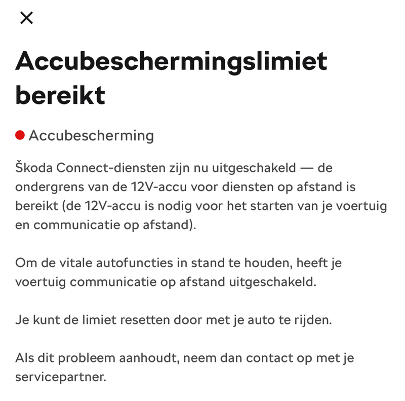

  • Senaxx
  • Laatst online: 17:49

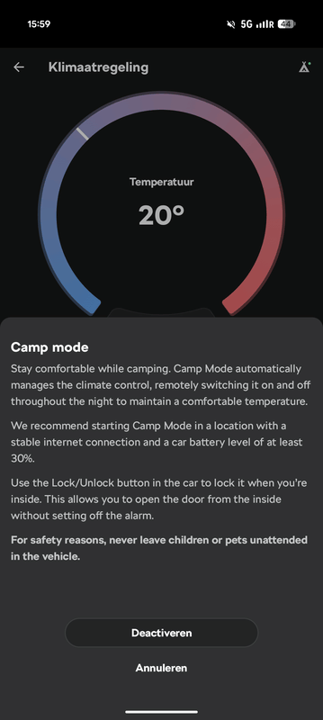

Afbeeldingslocatie: https://tweakers.net/i/ZrrvTegjg3RTxgjmmlxxrDATobQ=/x800/filters:strip_exif()/f/image/ed1u6L1m2c3C5Jp2VEAbFjrw.png?f=fotoalbum_large
Ik zie net dat bij de Enyaq de kampeermodus is toegevoegd. Onder climate control rechtsbovenin

Senaxx schreef op dinsdag 7 juli 2026 @ 16:03:
~[Afbeelding]
Ik vroeg me al af hoe ze dat zonder firmware update doen. Je auto moet dus aan het internet verbonden zijn, dus als je echt remote gaat kamperen zit het er niet in :+
Edit: Oh nee ze zeggen starten.
Wel een aparte beschrijving. Hoe zo op afstand aan en uit om de temperatuur goed te houden? Je zet hem toch gewoon op een temperatuur eg 20 en dan regelt de auto of die aan of uit staat?

  • Senaxx
Kodess schreef op dinsdag 7 juli 2026 @ 17:03:
Ja en aangezien je toch al IN de auto zit met kamperen zou het makkelijk zijn als dit ook als een knopje in het menu zou zijn, zodat als je geen bereik hebt dit ook aan kan zetten.
Maar het is een goede update en wordt ook ondersteund op MY21 met 3.8

  • Admiral Freebee

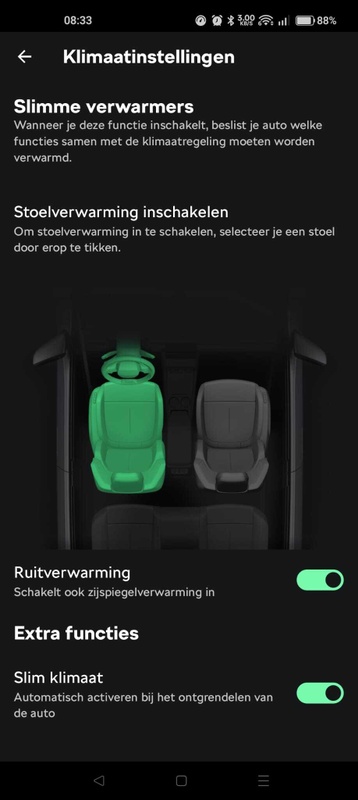

Ik zie ook dat je nu stoelverwarming per stoel expliciet kan activeren via de app.
Het klimatiseren van de auto via de app lijkt momenteel wel stuk te zijn.
Dus de telefoon-app gaat de klimatisering aansturen (aan en uitschakelen wanneer het nodig is) in kampeermodus. Vandaar dus de internetverbinding.

Limbids schreef op woensdag 8 juli 2026 @ 21:16:
Gisteren getest, het is eigenlijk voorklimatiseren, met verschil dat die 30 minuten op temperatuur blijft, kampeermodus gaat voor iets van 8 uur aan.

japie101 schreef op donderdag 9 juli 2026 @ 11:44:
Het is een beetje na-apen allemaal en op z'n Skoda's maar ze proberen wel steeds zaken toe te voegen die het leven gemakkelijker maken. Van mij mag de optie "spiegels altijd mee verwarmen als ik de auto conditioneer" daar bijvoorbeeld ook bij (hier heb ik al een feature request voor ingediend). Ik vergeet wel eens het knopje terug te zetten zoals een aantal posts eerder opgemerkt, en dat is gewoon onhandig. Het kan ook met een heel kleine aanpassing gefixt worden, dat is de Camp modus ook eigenlijk, gewoon iets wat er al is wat uitbreiden qua tijd.
Als ik de spiegelverwarming via de stelknop heb geselecteerd dan gaat die ook mee in de voorklimatisering van de auto. Kan me voorstellen dat je de spiegelverwarming niet kunt in- en uitschakelen buiten die stelknop om. Zo'n fysieke draaiknop kan je niet zomaar softwarematig omschakelen.
  • hk12nl
  • Laatst online: 31-10 09:48
Waarom heeft Skoda er sowieso voor gekozen om deze middels de spiegelknop te activeren? In de meeste auto's wordt dit geactiveerd door de achteruitverwarming in te schakelen..

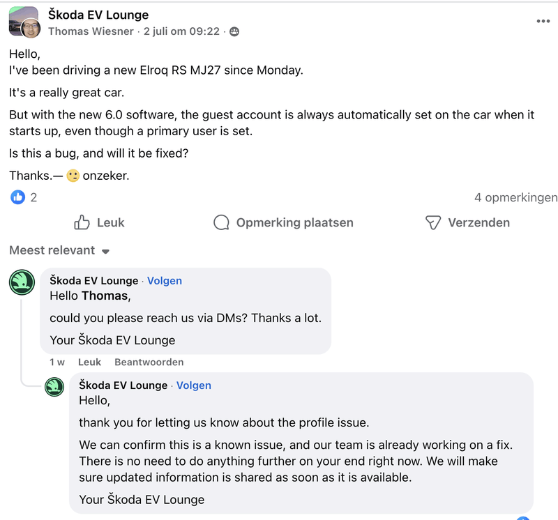

Ik heb afgelopen vrijdag mijn MY27 in ontvangst genomen en we zijn maandag direct op vakantie vertrokken. Mooie trip om direct de auto te leren kennen, maar ook minder tijd om alles goed uit te zoeken.
De vorige auto was een Kia e-niro en je merkt duidelijk het verschil. Sowieso is het sneller laden een verademing met een langere trip.
Ik merk dat elke keer als ik instap de auto een gastprofiel selecteert, maar ik kan dat niet uitzetten. Mijn eigen profiel is al hoofdgebruiker, maar hij blijft het doen. Iemand een idee hoe ik het selecteren van een gastprofiel uit kan zetten? Ik heb de instellingen in mijn eigen profiel al uitgeplozen en kan daar geen bijzonderheden vinden.

Evilpenguin schreef op vrijdag 10 juli 2026 @ 08:10:
Blijkbaar een bekend probleem bij de MY27 (ik kwam dit een tijdje geleden op een skoda FB groep tegen) Afbeeldingslocatie: https://tweakers.net/i/tjls2omYn-qwzZRum8Rn_WRY8YA=/800x/filters:strip_exif()/f/image/1Ih9eZWagRxUuu00mLPR37AD.png?f=fotoalbum_large

Volgens mij hoef je bij voorverwarmen auto de knop van de spiegel niet op spiegelverwarming te hebben staan, in de app kun je aangeven dat de spiegelverwarming meegenomen wordt bij voorverwarmen.
De fysieke knop kan je in de auto zelf gebruiken wanneer nodig.
(Ook de fysieke knop stuurt alleen een signaal naar de regeleenheid, de knop is dus geen analoge aansturing van de spiegelverwarming.
Zoals skoda het laat werken kost het de minste energie en kun je de spiegels onafhankelijk van de ruitverwarming laten werken, opzich best oké)

Voor alles een eerste toch. Mijn '21 geeft nu in de app ipv een groen bolletje met online de onderstaande melding. Nu ben ik op vakantie dus benieuwd als mijn vrouw hem straks aanzet wat het laadniveau van de accu is. Over twee weken gaan we met de auto weg, toch enigszins verontrustend dit.
Afbeeldingslocatie: https://tweakers.net/i/aLZm8fsEqq5l6SufvT1MefgABKw=/800x/filters:strip_exif()/f/image/29uPB7zE1s1iw1p59bh5i95m.png?f=fotoalbum_large

Currry schreef op zaterdag 11 juli 2026 @ 08:25:
Gebruik je home assistant of een app van je energie leverancier om het laden te managen? Zo ja dan kan dit de veroorzaker zijn.
Check ook dat je (en je vrouw) in de app onder profiel 'voertuig wekken' uit hebt staan. Als dit aan staat dan kost het namelijk iedere keer als je de app opent stroom uit de 12v batterij omdat de auto dan aangaat (en allerlei systemen opstarten die de 12v batterij gebruiken)
Het bericht van de Skoda app gaat overigens over de 12v batterij en niet over de grote batterij. Je kan het laad niveau van de 12v batterij niet zomaar inzien in het media systeem. En: de 12v batterij kan dus leeg raken terwijl de grote batterij nog vol zit. De grote batterij laad de 12v batterij niet op als de auto uitstaat.
