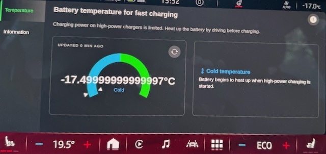

Vergeet niet dat de maximale laadsnelheid ook afhankelijk is van de temperatuur van de accu.
Met dank aan @Medico: Wat mij helpt is om even de laatste paar km 130km/h te rijden ipv 120. Ook bij 20% soc en onder de 10c leverde dat oplaadsnelheden van meer dan 120kwh op.

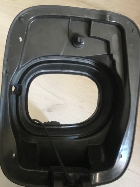

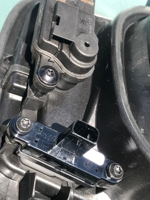

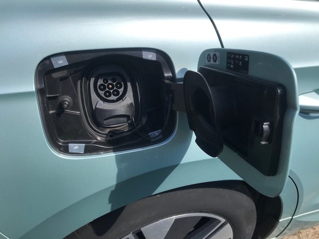

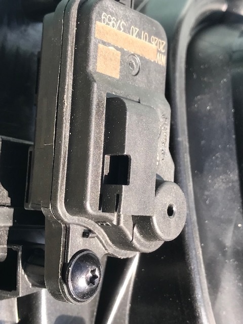

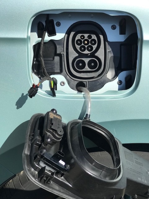

Het probleem dat de laadklepkabel niet meer openlos gaat; Met dank aan @DBR1984
De ANWB vertelde dat er rechts achterin de achterbak een handmatige oplossing is. Als je de gevarendriekhoek verwijderd, zit er een stuk bekleding wat je in kan drukken (goed kijken, want je ziet het bijna niet en je moet redelijk hard drukken, de eerste keer moet je door de perforatie rand heen drukken). Het zit tussen de houder van de gevarendriehoek en het achterlicht. Als je dat hebt ingedrukt zie je een gele hendel/koord. Hieraan trekken en de klepkabel gaat weer openlos!

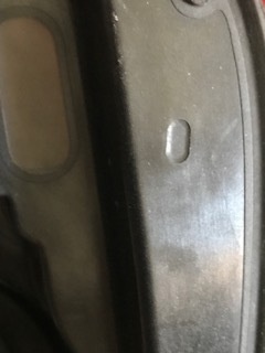

Laadklep vergrendeling vervangen.
- Achter deze putjes, dunne plekjes in de laadklephouder, zitten klik-lipjes die de houder op zijn plek houden.
Afbeeldingslocatie: https://tweakers.net/i/cNAoa1ozOhMMViKjwD_Y2klA7j0=/fit-in/4920x3264/filters:max_bytes(3145728):no_upscale():strip_icc():strip_exif()/f/image/bKHDavCH5YQ8fBS8syWQ9rZD.jpg?f=user_large
- Ik heb met een 3mm boortje 2 gaatjes naast elkaar geboord voor de volgende keer. Dan kan je met een kleine schroevendraaier de blokkeer lipjes over de rand tillen en heb je de houder er zo uit.
Afbeeldingslocatie: https://tweakers.net/i/fe1Gizw_0gEbGcsbZY3IZDCmNg0=/fit-in/4920x3264/filters:max_bytes(3145728):no_upscale():strip_icc():strip_exif()/f/image/RkNNxjb6xMjjtk5kaUJ73eV8.jpg?f=user_large
- Let goed op het slangetje, hij schuift een beetje stroef en trek hem er niet verder uit dan nodig. Bij het terug plaatsen voorzichtig weer er in duwen. Als het slangetje uit de houder gaat is het even gepiel om hem er weer GOED in te krijgen.
- De houder klemt met rubber om de laadpoort. Voorzichtig eraf en later weer er op schuiven.
Afbeeldingslocatie: https://tweakers.net/i/vrSdWASLy0fYo88-ttzwjwexz4c=/fit-in/4920x3264/filters:max_bytes(3145728):no_upscale():strip_icc():strip_exif()/f/image/LIQQfAe3JZ2yppNmdrPvBnef.jpg?f=user_large
- De stekkers hebben naar goed gebruik blokkeer palletjes: deze induwen of de houder "er overheen tillen".
- Het slotje / de klepgrendel zit met 2 torx schroeven vast.
Afbeeldingslocatie: https://tweakers.net/i/kLKr6tKAD_Xw7yyGur7t_vKfKVs=/fit-in/4920x3264/filters:max_bytes(3145728):no_upscale():strip_icc():strip_exif()/f/image/Ubt4MGUH1UMmjdrmwVKCi0mq.jpg?f=user_large
- Bij deze de, bij mij bruine, lip omhoog trekken, dat deblokkeert de stekker die je er dan voorzichtig uit kan trekken.
Afbeeldingslocatie: https://tweakers.net/i/u_85B8OYNSQuAlUm1Flmuj4S6F4=/fit-in/4920x3264/filters:max_bytes(3145728):no_upscale():strip_icc():strip_exif()/f/image/nvn9TYYs1yLebjFMcUBNBZRT.jpg?f=user_largeAfbeeldingslocatie: https://tweakers.net/i/7jYS31PHFY9alv4hVVyRLCqUVkw=/fit-in/4000x4000/filters:no_upscale():strip_exif()/f/image/GeQgDZOtR9Eho6PjiegPIyCN.png?f=user_large
- Voor alle zekerheid de gemaakte gaatjes met plakband waterdicht gemaakt. Voor de wasstraat of een wolkbreuk. Nu nog kogellagervet op het grendel-asje om vocht langer tegen te gaan. Of siliconenspray. Of zo.
Afbeeldingslocatie: https://tweakers.net/i/9a03cwNoLbRXbW5UfTKTl-zVbgc=/fit-in/4920x3264/filters:max_bytes(3145728):no_upscale():strip_icc():strip_exif()/f/image/YwsSeUe6Zi3Dtab2a48E9lak.jpg?f=user_large

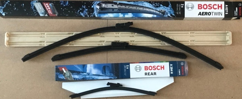

Piepende of strepende Ruitenwissers? Ook na schoonmaken?
Als oplossing gewaardeerd in het topic en door ANWB en ADAC als beste beoordeeld: Bosch AEROTWIN:
voor:
Alternatief 1: BOSCH Aerotwin A027S - 3 397 014 027, 700 mm (Fahrerseite) und 450 mm (Beifahrerseite).
Alternatief 2: Bosch Aerotwin A863S for Skoda Enyaq iV 650 / 450 mm.
Alternatief 3: AP18U (400mm) en AP28U (700mm) (met adapter 4)
achter A284H (280mm), A403H (400mm) voor coupe.
De standaard maten in bold.

Die curve is behoorlijk "negatief" in het plaatje. Onder goede omstandigheden blijft de curve van bijvoorbeeld mijn 2022 iV80 tot zeker 70% SoC boven de 100 KWh (wat wel min of meer in de tekst staat voor >Q2 2022 modellen, maar niet door een curve ondersteunt wordt).
Limbids
  • bigcookie
  • Laatst online: 22-09 09:29
Na ~20-25 minuten voor verwarmen, batterij temperatuur is wel heel nauwkeurig :+
Afbeeldingslocatie: https://tweakers.net/i/x4tBZDPcMbdH5I4ksnvzAKqDf7g=/fit-in/4920x3264/filters:max_bytes(3145728):no_upscale():strip_icc():strip_exif()/f/image/kFLQAsrCa66ClMqDo9LmZiE9.jpg?f=user_large
Afbeeldingslocatie: https://tweakers.net/i/a8WlSy_-LkKiUdDvnxTEnnRbziQ=/fit-in/4920x3264/filters:max_bytes(3145728):no_upscale():strip_icc():strip_exif()/f/image/z1AuIK9UXMbBpHnu8MW3pBwh.jpg?f=user_large
  • onetime
@bigcookie Is het echt zo koud waar jij bent? Nee? Heb je dan een zeldzame Enyaq50?

onetime schreef op vrijdag 13 maart 2026 @ 11:40:
foto's zijn van een tijdje geleden, maar ja die temperaturen horen bij een normale winter :) (auto is een 80x)
[ Voor 3% gewijzigd door bigcookie op 13-03-2026 11:56 ]
  • RangedNeedles
bigcookie schreef op vrijdag 13 maart 2026 @ 10:30:
Is JavaScript die niet precies kan omgaan met decimale getallen. Nu ja, wel meerdere talen hebben dit probleem. Vaak zie je wel dat 0,1 + 0,2 niet gelijk is aan 0,3 maar aan 0,30000000004.

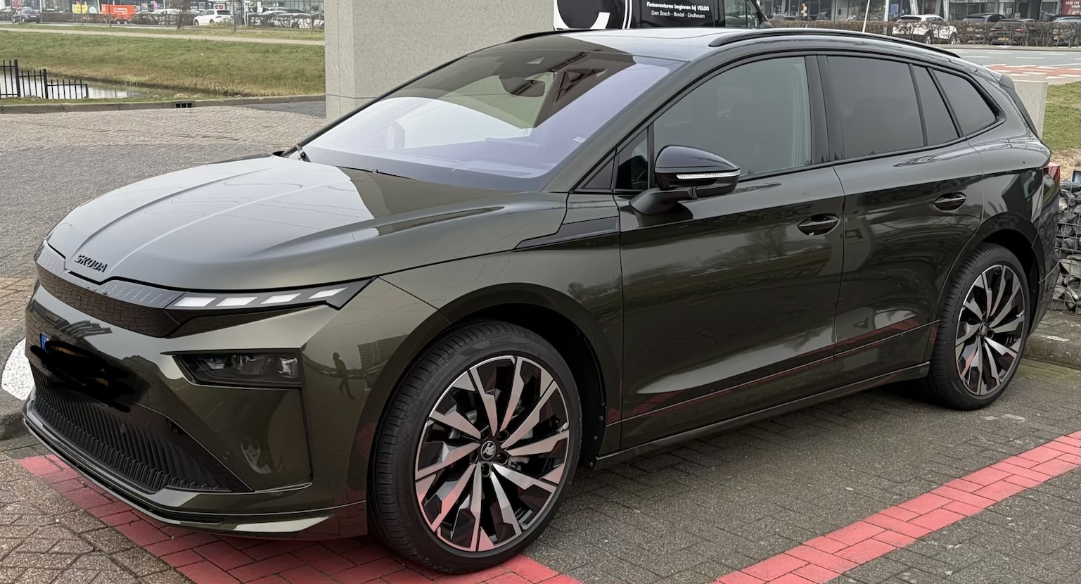

Bijgaand wat plaatjes van het nieuwe facelift uiterlijk, waarmee de laatste Skoda design taal nu gelijk getrokken is tussen de Skoda Enyaq en de Skoda Elroq.
Wat mij betreft mooier, zeker nu je in de hogere trims kan kiezen voor vervanging van de kunstof carrosserie stukken dooor in kleur meegespoten carrosserie en zwarte raamomlijstingen in plaats van chroom.
Bron van de eerste 2 plaatjes Skoda.nl en het 3e plaatje eigen foto.(Sportline 85 facelift)
