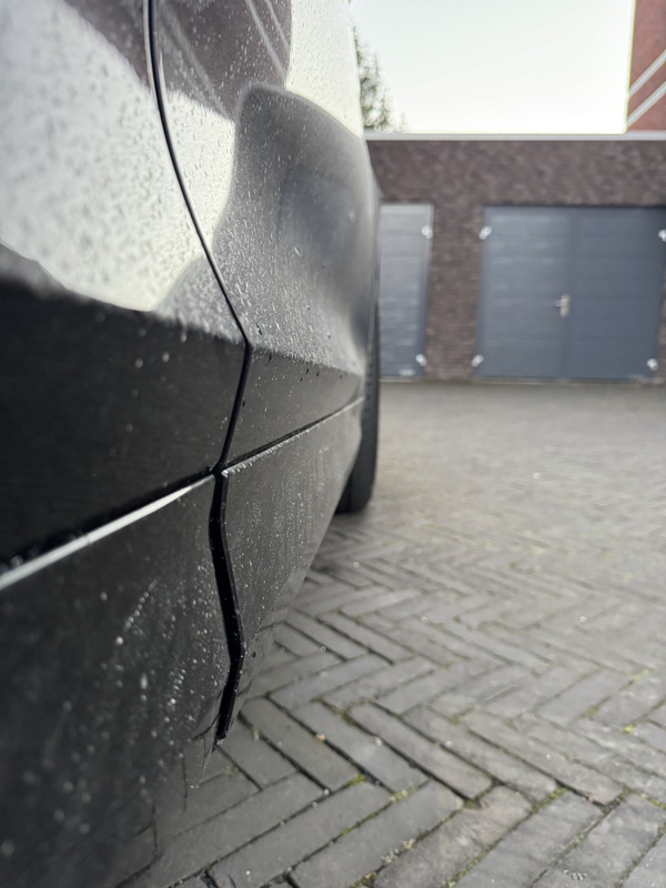

  • arj1o1
  • Laatst online: 07:13
Afbeeldingslocatie: https://tweakers.net/i/gsqoYvILuVmrck7VhQQbifVggHk=/x800/filters:strip_icc():strip_exif()/f/image/AFRYhwPyB9FTTMaH8FKyWt0O.jpg?f=fotoalbum_large
Afbeeldingslocatie: https://tweakers.net/i/RSRluEnE1uEGQ7uRwFahgS2ab8k=/x800/filters:strip_icc():strip_exif()/f/image/HifIZyGdnGmDrfKgvbYxqrMf.jpg?f=fotoalbum_large
Vorige week een nieuwe Enyaq opgehaald. Aan 1 kant lijkt het voorportier wat verder uit te steken (steekt verder uit dan de achterportier). Op de foto het rechterportier (die wel goed aansluit) en het linkerportier (die wat verder uitsteekt). Het is wat lastig te zien op de foto's maar je voelt ook een verschil als je met je vingers over de overgang strijkt. Ik ga uiteraard contact opnemen met de dealer, maar heeft iemand ervaring wat ik kan verwachten in deze? Ik ga er vanuit dat dit een kwestie van afstellen is en dat ze dit zonder morren kunnen oplossen?
[ Voor 3% gewijzigd door arj1o1 op 30-03-2026 21:54 ]

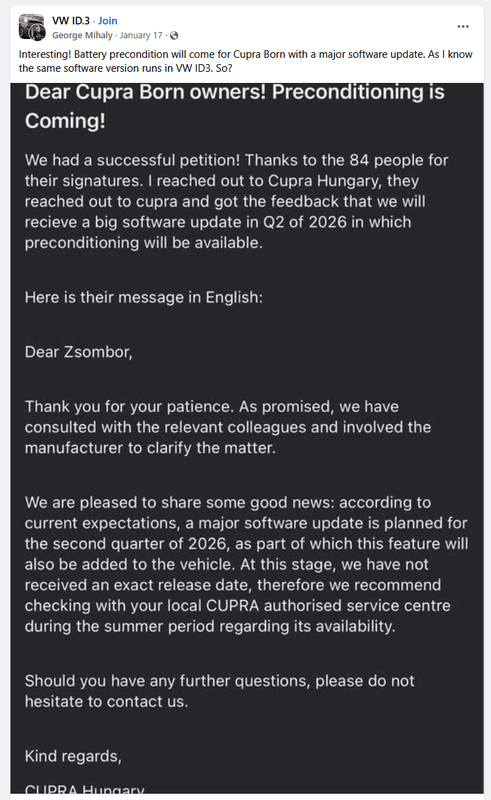

  • Aidacra
  • Laatst online: 10:52
Dit stond vandaag in een FB groep. Het lijkt me heel sterk dat er inderdaad een 3.9 versie komt met onderstaande updates. Ik had begrepen dat er hardware beperkingen zouden zijn. Laten we maar even afwachten.
Afbeeldingslocatie: https://tweakers.net/i/v7y8yVEyqC1MdlDirZWlZ1svWYM=/800x/filters:strip_exif()/f/image/tlGNyJYaF0lJTfNY9Q8wkYP9.png?f=fotoalbum_large
  • Kodess
  • Laatst online: 10:41
Aidacra schreef op dinsdag 31 maart 2026 @ 08:17:
Nou, die battery pre-heating hebben ze ook net geintroduceerd bij de Cupra's uit dezelfde bouwjaren dus dat is wel aan te nemen.
Remote unlocking heb ik niet genoeg info over om te weten of dit mogelijk is.
Ik geloof wel dat deze update daadwerkelijk komt.
  • Aidacra
Kodess schreef op dinsdag 31 maart 2026 @ 09:30:
Dat zou mooi zijn!
hele flauwe 1 april grap voor de mensen met <4.x
  • Kodess
AlexTol schreef op dinsdag 31 maart 2026 @ 10:18:
Ze zijn hem wel al best lang aan het voorbereiden zeg, die 1 april grap /s

arj1o1 schreef op maandag 30 maart 2026 @ 21:54:
Ik heb dit ook na een herstelling en vervanging van het linkervoorportier. Deze wordt nog nagekeken door de hersteller, maar ik ga er wel van uit dat dit door middel van afstelling wel opgelost kan worden.
Dit zou mooi zijn. Is het opwarmen van je batterij dan ook mogelijk tijdens het rijden? Kijk even naar de eigenaren van nieuwere modellen hier.
Dat is eigenlijk de enige optie die ik nog mis op de auto, betrouwbaar snelladen in de winter. En zelfs dan gebruik je dat alleen op vakanties in de winter.

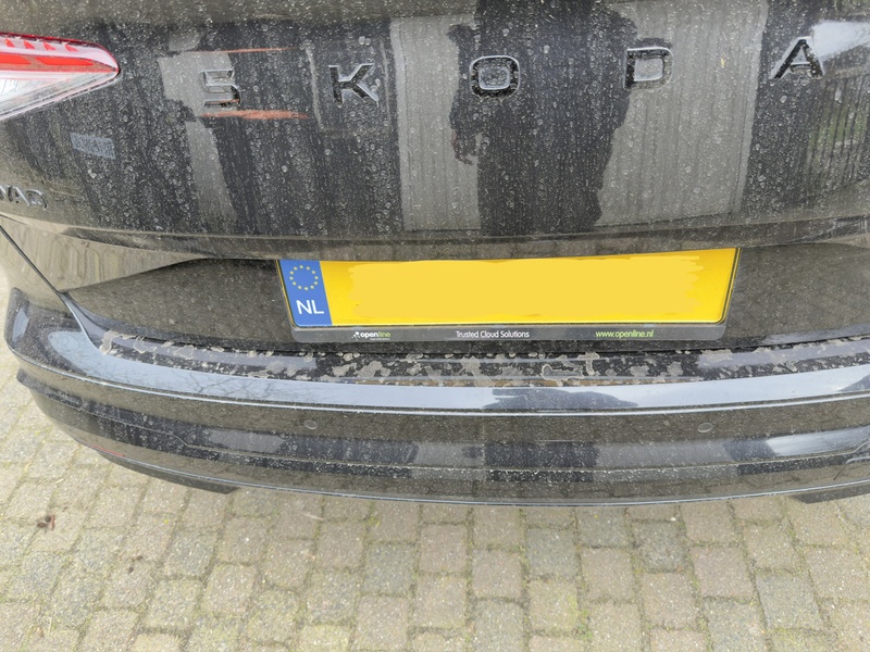

  • mister9
  • Laatst online: 08-09 12:36
Wat me op blijft vallen: Wat wordt de auto toch ongelofelijk snel vies. En dan vooral de achterkant. Een soort vuil magneet lijkt wel.
  • japie101
  • Laatst online: 10:42
mister9 schreef op donderdag 2 april 2026 @ 23:44:
Kan ik het alleen maar mee eens zijn, de achterkant lijkt wel extreem veel last te hebben van opspattend vuil door het rechte design (waardoor we zoveel ruimte hebben 😉) ook in de dorpel onder de portieren blijft enorm veel vuil achter.
  • arj1o1
Voor wanneer iemand hetzelfde probleem ooit heeft: de dealer heeft dit netjes opgelost. Was met 5 minuten afstellen opgelost :)
  • mister9
japie101 schreef op vrijdag 3 april 2026 @ 00:29:
Inderdaad die achterklep is bizar snel weer vuil. Gisterenochtend ben ik naar de wasstraat geweest. Een dag later…Afbeeldingslocatie: https://tweakers.net/i/Q1AlFawx3U79YmfncMVR5onPuJ4=/800x/filters:strip_icc():strip_exif()/f/image/PqJNDNzAQaMgF9Amy41R0qXE.jpg?f=fotoalbum_large
  • Cooler2020
  • Registratie: Oktober 2020
  • Laatst online: 27-10 08:25
mister9 schreef op vrijdag 3 april 2026 @ 11:32:
Inderdaad die achterklep is bizar snel weer vuil. Gisterenochtend ben ik naar de wasstraat geweest. Een dag later…[Afbeelding]
Ik heb dezelfde ervaring. Door de rechte achterkant is er onderdruk achter de auto en minder turbulente lucht. Het vuil blijft in het zog ronddraaien en slaat neer op de achterkant. Het is vuil van de banden wat omhoog komt en vuil wat over en langs de auto komt van voorgangers.
De spoiler bovenaan de achterklep verergert het probleem. Een coupé versie zal er iets minder last van hebben.
Is niks tegen te doen. Misschien minder boeren weggetjes rijden, maar die zijn juist leuk om over te cruisen. Of meer afstand houden van je voorganger?

Cooler2020 schreef op vrijdag 3 april 2026 @ 12:22:
Ik rij veel over boerenweggetjes (woon in de kop van NH).. mijn enyaq is standaard aan de achterkant (incl. camera) mega vuil. Auto wassen heeft bij mij dus amper zin.
Zouden spatlappen hier tegen helpen?
https://www.kopacek.com/n...inal-skoda-mud-flaps-rear
  • Solarman
  • Registratie: Mei 2022
Zoals al is aangegeven isede vervuiling inherent aan het ontwerp van de enyaq, spatlappen zullen wel iets helpen maar verwacht er niet te veel van.
Misschien dat iemand op het forum de spatlappen al heeft waarme hij/zij dan zijn ervaring kan delen.

De dag dat ik de Enyaq ophaalde (30Dec2025) had ik dit gedrag (wat geen goeie start was), verder nooit meer meegemaakt
Volgens de dealer was dit bekend en zou het opgelost worden via een SW-update...ik ben vandaag gebeld dat ze een oplossing hadden, ik moet de auto voor een dag achter te laten en dan zal deze update uitgevoerd gaan worden, ik ben benieuwd.... (ik had niet gedacht hier ooit nog iets van te horen..)

mr-schultzz schreef op vrijdag 10 april 2026 @ 18:51:
Ik heb dit ook gehad in de eerste weken nadat de auto geleverd is (okt 2025). Ik ben destijds op vakantie (in NL) naar een dealer geweest, en die zei: is een bekend probleem, hij moet even in deep sleep komen, even parkeren en 30 minuten wachten dan doet ie het wel weer. Ik was niet zo gecharmeerd van het verhaal in de eerste week met je nieuwe auto maar goed, hij was nogal stellig, en had wel gelijk, daarna nog 1 of 2 keer gehad, en daarna nooit meer.
Ja, deze auto wordt het snelste vuil van alle auto's die ik al heb gehad en de meeste daarvan waren MPV's dus met een vrij rechte achterkant. Niets aan te doen maar jammer voor de camera en dat het moeilijk poetsen is tussen de letters :P

Admiral Freebee schreef op vrijdag 10 april 2026 @ 22:13:
Camera kan je eenvoudig schoonmaken door hem in z’n achteruit te zetten en dan de achterruiterwisser sproeier te activeren.

  • Currry
  • Laatst online: 09:00
De tip van de achterruitsproeier inderdaad. En ik heb een flesje RainX gekocht, dat houdt hem ook veel langer schoon en scherp.

  • Admiral Freebee
hk12nl schreef op zaterdag 11 april 2026 @ 08:25:
Ja, dat weet ik maar dan nog heb ik vaak last van vuil of druppels op de camera. Mijn vorige auto had de camera achter een klepje en dat is echt een mooie oplossing. Ook was de kwaliteit veel beter, zeker in het donker. Ik ben dus gewoon verwend geweest in het verleden :)
