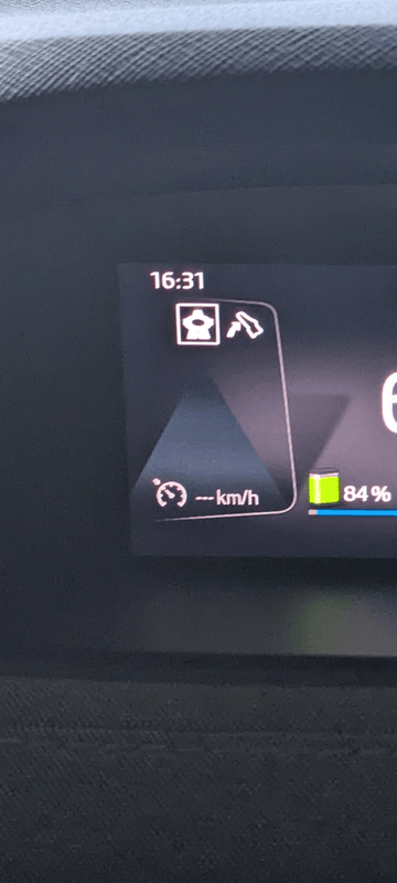

Vanmorgen stapte ik de auto in waarbij ik erachter kwam dat het infotainment systeem zich blijkbaar had gereset. Geen idee hoe dat kwam, maar al mijn favoriete radiozenders waren verdwenen en ik moest ook weer diverse stappen doorlopen om alles weer naar wens in te stellen.
Het enige voordeel was dat ik mijn profielfoto weer terug had, die was al een tijdje niet meer zichtbaar.
Herkennen jullie dit? het is overigens een Enyaq Sportline MY 2025

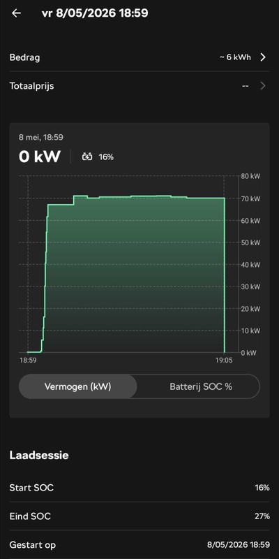

Hmm vrijdag voor het eerst sinds lange tijd weer eens wezen snelladen. (laatste keer was van de winter ofzo). MY2021 IV60
Had nog 22% over; batterij temperatuur app gaf aan ideaal met 29c. Bij de McDonalds aangesloten kwam niet boven de 40kWh (rond) uit. Ik dacht dit kan natuurlijk ook liggen aan de paal zeker rond 18:00. Daarna doorgereden naar een tesla snellader laadplek (20 plekken en ik was de enige) en daar aangesloten rond de 16%. Ook daar kwam ik boven niet boven de 70 kWh rond uit.
Was in beide gevallen toch de batterij % nog te hoog? Of toch een reden om een diagnose te laten stellen?
Afbeeldingslocatie: https://tweakers.net/i/WSci3x-KXzzosNTR3-yXU4SLNMw=/x800/filters:strip_icc():strip_exif()/f/image/zZ19N21RBUW50Mp1zPHJd1Xv.jpg?f=fotoalbum_large
Afbeeldingslocatie: https://tweakers.net/i/52gxK4OYBBzWXdf0gqgv7n6EF38=/x800/filters:strip_icc():strip_exif()/f/image/foUja2j3VgDKMR5RRzHhrfJw.jpg?f=fotoalbum_large

Senaxx schreef op zondag 10 mei 2026 @ 13:11:
Kan een combinatie van van alles zijn. Zou me niet direct zorgen maken. Die 40 kW klinkt in ieder geval als een beperking van de laadpaal.
Vorige week onderweg terug met mijn 80 uit 2021 nog de 175 kW aangetikt maar dan moet je tot 8% leeg aankomen en daarvoor lekker hard rijden zodat de batterij lekker op temperatuur is.

cryptapix
@Senaxx ik heb ook een 60 en had ook al het gevoel dat bij een SoC van >15% bij aanvang laden, de snelheden niet optimaal zijn. Op langere ritten rijd ik daarom meestal door tot <5%.

cryptapix schreef op zondag 10 mei 2026 @ 13:24:
Runner15 schreef op zondag 10 mei 2026 @ 13:22:
Dan zal ik nog eens testen met een lager %. Op temperatuur was die zeker met 29c. De app gaf ideaal aan maar dacht altijd dat het meer rond de 20c was dat ideaal was, maar misschien niet met snelladen.

Zo, onze Enyaq 2025 V4.0 heeft ook de update naar 5.4.3 niet overleeft. Liep 2x vast tijdens het updaten. Er moet iets nieuws besteld worden. Het is gelukkig lease, maar ben wel benieuwd wat er dan wordt vervangen. Iemand ervaring?

utbone schreef op maandag 11 mei 2026 @ 12:38:

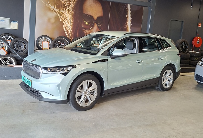

  • Ronald.42
  • Registratie: Maart 2021
Ik haak ook maar even aan hier, eind '22 en 70K op de klok. Proefrit heeft me aangenaam verrast vooral de rijhulp systemen die vond ik niet heel vervelend ik had dat wat irritanter verwacht :+ en hij is verassend vlot voor zijn gewicht en omvang.
Nu nog even wachten voor ik hem mag halen dan heb ik mooi de tijd om ergens een laadpaal heen te knutselen.
Er is een video van Electrified Speicher waarin hij de updates behandeld.
Daarin geeft hij ook aan dat de update bij ongeveer de helft van alle Enyaqs fout gaat. Dit werd trouwens ook door Van Udenhout bevestigd toen ik hem daarheen bracht voor de update. Dan geeft de diagnose na de update allerlei storingen aan.
Het komt er in grote lijnen op neer dat er in die auto's allerlei verschillende versies en revisies van onderdelen zitten die niet allemaal even lekker samenwerken met de update. Toen alle auto's nog niet volledig van software afhankelijk waren was dit niet zo'n punt. Maar nu alles software aangedreven is wel. In zo'n geval moet de auto aan de diagnose en gaan ze in de fabriek in Tsjechië kijken wat er moet gebeuren om alles weer te laten werken. Soort maatwerk update zeg maar.
Zo was ik mijn Enyaq ongeveer een week kwijt voordat ik hem weer terug had.

Sinds gister ben ik de trotse eigenaar van een Enyaq 60 uit 2024, in Arctic silver :)
Moet al wel weer terug naar de dealer voor de onderhoudsbeurt en activatie van de acc, maar ondertussen heerlijk rijden.
Al wel een eerste vraag, wat betekenen deze icoontjes?

s020506 schreef op dinsdag 12 mei 2026 @ 10:25:
Volgens mij betekend dit dat er een rotonde aankomt en een bocht, de auto zal dan het tempo verlagen.
Inderdaad, je kan alvast "gas" loslaten en de auto remt zelf af. Voor rotondes vind ik het maar zozo werken. Als je niets doet klap je soms alsnog met 35 kmph op de rotonde. Zeker met passagiers is me dat te snel. Dan maar zelf flipperen of in B
