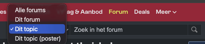

Ik weet niet hoe ik kan zoeken in dit topic specifiek, dus vraag ik het maar. Bestaan er Granny chargers met MID meter? En zijn die dan ook goedgekeurd voor deze regeling?
[ Voor 17% gewijzigd door gwg op 21-07-2026 20:59 ]

gwg schreef op dinsdag 21 juli 2026 @ 20:58:
Geen idee, nog nooit van gehoord.
Als ze al bestaan lijkt het me niet dat die goedgekeurd zijn, ze zijn namelijk niet vast aan je aansluiting gekoppeld. ERE krijg je op basis van je EAN aansluiting.

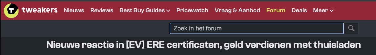

Gezien niemand je vraag lijkt te hebben beantwoord over zoeken:
Afbeeldingslocatie: https://tweakers.net/i/PSv0oRMjOdTsmmPa4GkqeU5IJQ4=/fit-in/4000x4000/filters:no_upscale():strip_exif()/f/image/eySWSKhbSBRRJbiGyaOhevCu.png?f=user_large
Naast je naam zit een vergrootglas/search-button. Klik daarop en er opent een zoekvenster. In dat zoekvenster kan je je ding doen :)
Je kunt zelfs zoeken over het hele forum, dit subforum (Mobiliteit), of in dit topic op een specifieke poster:
