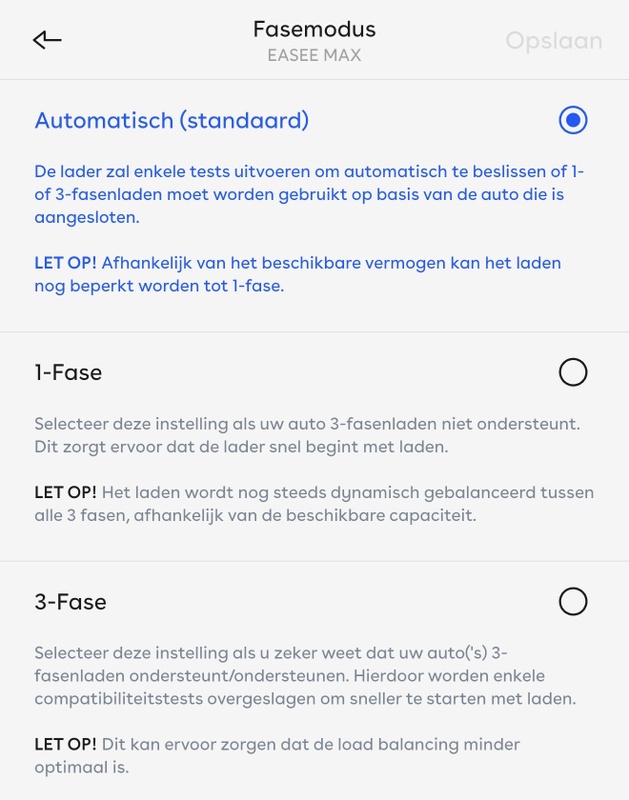

  • bokkow
  • Laatst online: 02:49
Pr088 schreef op maandag 23 februari 2026 @ 13:29:
Ik zit in dezelfde situatie, maar om nog jaren aan Tibber vast te zitten (heb weinig redenen om weg te gaan hoor)... Ben toch wat huiverig voor de lockin.
Mwa, je krijgt 10,- korting per maand zolang je bij zij ze blijft, heb je er om een andere reden geen zin meer in dan ga je weg. Leuk extraatje maar zie het niet als lockin.
En bij Zaptec zou ik het inderdaad fijn vinden om backoffice te kunnen koppelen aan een ERE-inboekdienstverlener of op termijn toch TAP-electric toe te voegen om buurtgenoten tegen een schappeijk tariefje te kunnen laten laden.
Dat is een keuze, ik geloof(!) dat de Zaptec Go 2 de enige is die dit ondersteund, gelijktijdige meerdere kapiteins. Overigens kan een Easee Max wel gewoon Tibber als operator hebben en een inboeker voor ERE’s lees toegang geven gelijktijdig.
Jij zegt dat de fase-switching ook werkt op de Easee Lite, maar hoe kan ik dat dan instellen? Mijn auto's of laadpaal doen dat nooit, terwijl ik het soms best handig zou vinden, zeker in wintertijd als bij mij fase 1 zwaar belast wordt door de 1-fase warmtepomp. Ik dacht dat Zaptec en Zappi alleen dit konden?
Het handmatig switchen kan natuurlijk wel (via de instellingen) maar dat is niet wat ik zoek.
Voor mij was dit set and forget. Ik geloof dat het deze instelling is.
Afbeeldingslocatie: https://tweakers.net/i/k6aVOPTO-VDKujM3ANCLyXjqWv4=/x800/filters:strip_icc():strip_exif()/f/image/exGeL9IeyzaKjv9jtAsQnDMo.jpg?f=fotoalbum_large
Bij mij gebeurt precies dat; is fase 1 met vol dan wisselt ie van 3 naar 1 fase en dan eerst de fase met de meeste ruimte, dus komt geregeld voor dat ie dan enkel op fase 3 laadt.
M3P - M3LR - 6320Wp

  • bokkow
Stefannn schreef op maandag 23 februari 2026 @ 13:39:
Ik zie het nut niet van fase switchen.
‘s winters laad ik altijd op max met 3 fases.
Zomers op PV vaak op 1 fase en als de lader op dezelfde fase zit als de PV is er geen enkele reden om te switchen.
Handmatig niet, automatisch wel, omwille van loadbalancing. Beter ook om op 1 fase nog met 16A te laden dan op 3 fase met 6A :)
M3P - M3LR - 6320Wp

Ik heb precies dezelfde instelling, maar ik zie nooit switching van de fase van 3 naar 1. Mijn twee auto's pakken allebei 3-faseladen en switchen nooit terug naar 1. De loadbalancer Pulse remt ook alle fases tegelijk.
Misschien komt dit van mijn eigen setup; heb een Easee AMP om mn SAP te kunnen loadbalancen en daar zit dan een Easee Equalizer op. Misschien werkt het fase wisselen daarom wel en niet met een Pulse(?).
M3P - M3LR - 6320Wp
  • Pr088
  • Laatst online: 20:49
bokkow schreef op maandag 23 februari 2026 @ 15:12:
Misschien wel, ja. Ik heb inderdaad een Pulse.
Maakt mij eindelijk ook weinig uit, behalve dat ik na 2027 graag zie dat de laadpaal inschakelt bij lage vermogens en om mijn overbelaste L1 te ontzien. Idealiter L1 laag en L2 en L3 vol open. Maar ik vraag me af of mijn auto-omvormer kan omgaan met verschillende vermogens per fase.

Pr088 schreef op maandag 23 februari 2026 @ 15:16:
Dat laatste gaat niet.
Het is niet de laadpaal die stroom levert maar de auto die stroom trekt.
Het protocol van de CP pin van je CSS stekker staat slechts toe dat de laadpaal 1 stroomsterkte aangeeft als maximale laadstroom. Het is vervolgens aan de auto zelf om te beslissen hoeveel die wil gebruiken.
Switchen tussen 1 en 3 fases gebeurt wel in de laadpaal.
Op drie fasen laden kan alleen met hetzelfde vermogen op alle 3 de fasen, vraag me niet waarom maar zo werkt het.
Heb de mijne om deze reden nu ingesteld op 1 fase, dan kan hij bij 6A overschot al beginnen met laden (maar dat doet hij niet omdat Easee niet snapt dat voor overschotbepaling SUM(L1+L2 +L3)≥6A moet worden gebruikt.)
Heb een 3x 35A alamat op een 3x 25A huisaansluiting dus bij voldoende PV kan er met max. 32A/7,4 kW geladen worden op 1 fase. En ik kan hem ook omgooien om alsnog met 11 kW te laden mocht ik dat nodig achten.
Qua ERE ga ik de kat uit de boom kijken want een nieuwe MID lader zie ik me niet snel terugverdienen.
En daarnaast komt er vanwege de genoemde issue geen Easee meer voor terug. Jammer want ik vind het een prima merk en ervaring verder, maar als ze dat overschotladen niet kunnen fixen dan houdt het op.
(Goed werkende overschotlaadfunctie is financieel schat ik in minstens zo interessant als ERE vergoeding maar biedt vooral comfort omdat je dan niet steeds handmatig hoeft te proberen je laadschema aan je PV opbrengst te matchen)

bokkow schreef op maandag 23 februari 2026 @ 10:29:
Jij zit juist in de positie dat wissel van een Easee Lite naar Easee Max poepsimpel is, dit kan binnen 10 minuten en heb je geen installateur bij nodig als beetje tweaker zijnde; letterlijk oude resetten, stroom er af, kap er af, oude unit er uit schuiven, nieuwe unit er in schuiven, nieuwe kap er op en klaar.
Oude Easee Lite op marktplaats, zeker 300,- mogelijk paar tientjes meer.
Beetje offtopic, maar waarom de oude resetten? Ik ga exact deze wissel dit weekend uitvoeren namelijk.

  • bokkow
Moby schreef op dinsdag 24 februari 2026 @ 11:40:
Ik deed dat niet en gevolg was dat de volgende eigenaar in mijn “site” zijn locatie probeerde aan te maken en dat Easee helemaal van de leg was. Gelukkig een begripvol persoon dus we kwamen er samen wel uit, handiger is om dit vooraf getackeld te hebben. Dus terugzetten naar fabrieksinstellingen VOOR je de oude er uit haalt 🙃
