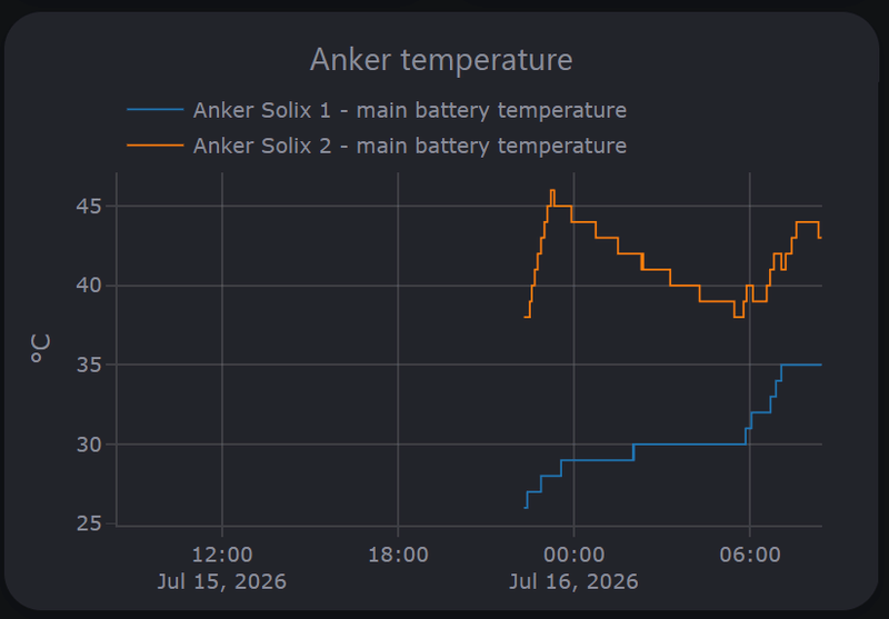

  • ctrl-tab
  • Laatst online: 06:59
ctrl-tab schreef op woensdag 15 juli 2026 @ 12:33:
De max ac is hier nu volle vak aan het laden. Merk op dat er flink wat geluid uit komt. Lijkt iets van een fan te zijn? Klopt dit?
Tis niet echt een hoge pitch , beetje het geluid van een graafmachine oid.
Temperatuur volgens anker app nu 42 graden, 40% soc op 3250watt geladen inmiddels.
Heb nu 2 units staan, 1x 7kw en 1x 7kw + 7kw uitbreiding.
Viel me op dat de grotere unit nauwelijks geluid maakt. Ook niet op max load . De kleine echt aanzienlijk.
Geluid lijkt de belasting op de batterijen te zijn en niet de invertor. Wanneer ik de kleine unit beperk tot 1800 watt oid, is het geluid hetzelfde als de grote unit. In verhouding ongeveer dezelfde belasting op de batterijen.
Het lijkt dus niet temperatuur gerelateerd maar iets dat vooral boven 2000watt ontstaat op een enkele set cellen. Het start na een paar minuten laden/ontladen.
Benieuwd of anderen hetzelfde ervaren.

ctrl-tab schreef op donderdag 16 juli 2026 @ 07:54:
Wellicht komt het door de hoge C-rate van 0,5C bij maximaal vermogen op enkel de base-unit, waarbij dat op de base+uitbreiding nog maar 0,25C is. Hogere C-rates zorgen voor meer warmte ontwikkeling.

  • ctrl-tab
ArPi75 schreef op donderdag 16 juli 2026 @ 08:19:
Ik zou het ook zeggen. Het valt me sowieso op dat temperatuur zeer langzaam afneemt.
Heb gisteren effe een fan op de koelvinnen gehad maar had niet het idee dat dat veel deed met de internal temperature. Vinnen afgekoeld --> temperatuur intern blijft hoog.
Heb het idee dat niet alle data ontsloten wordt (wel battery temp, geen invertor temp)
Hier een screenshotje. De blauwe lijn is de grote unit. Maar die heeft nog niet noemenswaardig mee gedraaid (pas gisteren in geschakeld).
Heb nu de wattages aangepast van de kleine unit en de theorie is dat die na het opladen vanmiddag ongeveer op hetzelfde punt gaan eindigen.
Afbeeldingslocatie: https://tweakers.net/i/cuc3MRV8tF61nIHjcxIlGrv2n6k=/800x/filters:strip_exif()/f/image/slRziBGSlJ4PBZAcMUSA2eNI.png?f=fotoalbum_large
[ Voor 4% gewijzigd door ctrl-tab op 16-07-2026 08:34 ]

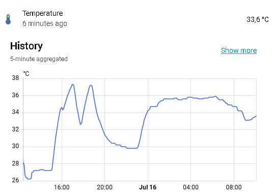

  • Laatst online: 12:33
Tomba
ctrl-tab schreef op donderdag 16 juli 2026 @ 08:31:
Afbeeldingslocatie: https://tweakers.net/i/YQNJQnt5mJvipSoxSjEtpEgHYks=/fit-in/4000x4000/filters:no_upscale():strip_exif()/f/image/0q9i4wJdBEhc2xzKafUw98CC.png?f=user_large
Ter vergelijking; dit is een externe sensor die aan de achterkant tussen de vinnen is gestopt.

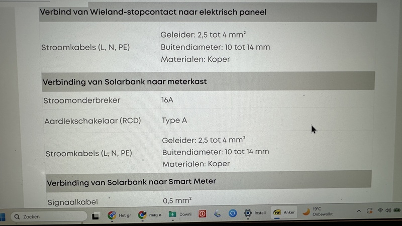

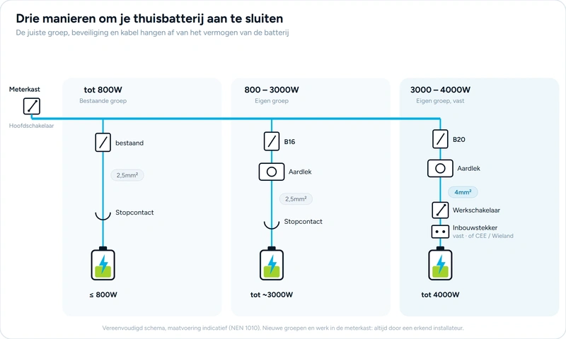

  • slk-A3
  • Registratie: Juni 2018
  • Laatst online: 24-09 12:23
Even voor wat betreft de aansluiting:
Volgens mij schrijft de NEN 1010 norm voor dat je de Anker niet rechtstreeks op een installatieautomaat mag aansluiten en dus dat er een werkschakelaar of stopcontact of Wielandconnector moet worden aangebracht. Ik heb daarom een Wielandstopcontact.
Je mag de installatieautomaat toch niet als zogenaamde lastscheiding gebruiken? Klopt dat, of mag je de stekker van de 230V kabel afknippen en de kabel voorzien van de juiste adereindhulzen wel rechtstreeks op de installatieautomaat of alamat aansluiten?

slk-A3 schreef op donderdag 16 juli 2026 @ 13:40:
Je moet de batterij veilig stroomloos kunnen maken in dezelfde ruimte als waar hij staat. Een automaat doet dit, maar meestal staat de batterij niet in de meterkast :9

Hij hangt voor nu aan een stopcontact op een gedeelde groep, gelimiteerd op 2000W gezien de andere verbruikers op die groep. Mijn grootste probleem nu is de matige samenwerking met DSMR 4 en de P1 meter; de smart gen 2 meter moet er zo snel mogelijk komen :+
Je hebt hem op een gedeelde groep op 2000W staan!? Dat zou ik toch echt willen ontraden. 800W is het maximum voor een gedeelde groep.
Uiteraard rekening gehouden met de andere apparaten op die groep, gemeten met HW. Ik zorg ervoor dat ik niet boven de 3000W uit kom op die groep

KoningPaulus schreef op donderdag 16 juli 2026 @ 19:29:
Niet boven 3000W voor die groep; dat is dus 2000W voor de accu en 1000 voor ander apparaat.
Maar wat als dat andere apparaat een kortsluiting krijgt (door welke oorzaak dan ook)? Dan komt er mogelijk 2000W uit de accu en 3680W uit het grid. Als er dan op dezelfde fase ook nog PV is aangesloten en daar komt ook nog eens zeg 3000 van het dak af, dan kan er over de bekabeling 2000 + 3680 + 3000 = 8680W lopen ofwel een kleine 38A.
Die 800W is niet voor niets 800W!

ArPi75 schreef op donderdag 16 juli 2026 @ 19:53:
mag toch hopen dat zoiets een REM automaat heeft?

De inverter van de Max moet met een 16A automaat afgezekerd worden.
Als de inverter op hol zou slaan, mag hij niet pas bij 20*235 = 4700W afschakelen. Dus je blaast dan je Max op. Een B20 automaat vereist ook 4mm2 kabels en het Anker netsnoer is ook maar 2.5mm2.
Een 20A is in mijn ogen dus niet nodig en zelfs onwenselijk en wordt door Anker ook niet voorgeschreven. Ik heb een B20 als test ingebouwd en die wordt niet noemenswaardig minder warm, dus ben weer terug naar B16. Een B16 wordt bij volcontinu (3 uren lang) 3500 watt leveren of terugleveren 41 graden max bij een omgevingstemperatuur van 23 graden. Dat is geheel binnen de marges.Just my two cents.

Als 20A veiliger zou zijn, zou Anker dat echt wel voorschrijven, maar ze schrijven toch echt 16A en zelfs type A: Het aparte circuit voor Solarbank moet beveiligd zijn met een aardlekschakelaar van type A. Een aardlekschakelaar van type B is niet vereist.
2.5mm2 of 4 mm2

slk-A3 schreef op vrijdag 17 juli 2026 @ 00:14:
2.5mm2 of 4 mm2
Volgens mij past men in NL standaard een 16B installatieautomaat toe.
Ik zou niet teveel op die voorschriften van anker uitgaan. Ze spreken over 4mm waarbij hun wieland wcd niet eens geschikt voor 4mm2 aansluiting is…
ik kwam dit artikel laatst tegen:
https://stekkerdeal.nl/kennisbank/thuisbatterij-installeren/
Afbeeldingslocatie: https://tweakers.net/i/UBgAjKioy15vVn1V6FXlukPHNss=/800x/filters:strip_exif()/f/image/QdvCDVNyokzeQh72J2bp3Omj.webp?f=fotoalbum_large
[ Voor 5% gewijzigd door Lordopa op 17-07-2026 07:53 ]

Lordopa schreef op vrijdag 17 juli 2026 @ 07:29:
is een net schematje, verklaard denk ik een hoop voor veel 'nieuwkomers' maar wel een paar kanttekeningen..
1) "bestaande groep" kan nog steeds een afzonderlijke groep zijn, bijvoorbeeld voor wasmachine. Dus dit moet "gedeelde groep" zijn imho
2) hoofdschakelaar -> aardlek -> automaat; het staat hier verkeerd om |:(
3) werkschakelaar én een wieland is onzin, dan kun je ook gewoon de stekker eruit trekken. dus of werkschakelaar + vaste aansluting, of wieland/CEE32.
Duurzaamheids-bingo! Gasloos, 15 panelen, WP Pana 5J, Pana 150L WPB, 7kwh Anker Solix accu

stevenP schreef op vrijdag 17 juli 2026 @ 10:52:
Bedankt voor de aanvulling mbt schema, helemaal correct!

  • Laatst online: 18:49
2.5mm2 of 4 mm2
Die tekst van Anker is vertaald, wel of niet aangepast naar de lokale situatie door een wel of niet technisch persoon (versus een taalkundige). Ik zou eerder de tweakers adviezen volgen. Kabel 4 of 6mm kiezen zijn de kosten niet, ditto B16 of B20 (wel kiezen, vooral om de reden "niet noodzakelijk", kortom wel doen om niet aan slechts de minimale eisen te voldoen)...
