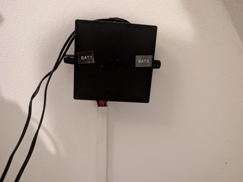

  • ctrl-tab
  • Laatst online: 22-10 06:59
Als het electronica is en er zitten koelvinnen op, dan moet er koeling op 😅 van mij tenminste ;)
De muurbeugels zijn perfect om iets op te bouwen. Panlatje, likje verf, een paar 120mm fans, fancontroller, en gaan 😅
Morgen eens kijken wat het doet met de temperatuur. Ik heb zo'n vermoeden op de sensor niet veel (tenminste ik leef in de veronderstelling dat ze de invertor temp niet exposen maar dat het iets in het battery compartment is wat ze meten. Hoe dan ook, iets zal erop vooruitgaan ;)

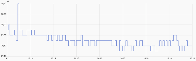

  • Tomba
  • Laatst online: 22-10 12:33
Tomba
Gisteren toen de batterij vol was en de zon nog scheen terwijl batterij niets deed eens gekeken naar het sluipverbruik:
Afbeeldingslocatie: https://tweakers.net/i/yqK1s4iUZPPhD_B6HiT1wTSZoNM=/x800/filters:strip_icc():strip_exif()/f/image/xeB6j7UPFlgS32jPCkH6Q1Zg.jpg?f=fotoalbum_large
27,5-28W dus
Verder zie je duidelijk de temperatuur oplopen als de batterij laadt:
Afbeeldingslocatie: https://tweakers.net/i/J-UJFj7tZQXWOpy5WXXFZ9TzIRE=/800x/filters:strip_exif()/f/image/w1aWD6da1TOT85EsKlE9kwHK.png?f=fotoalbum_large

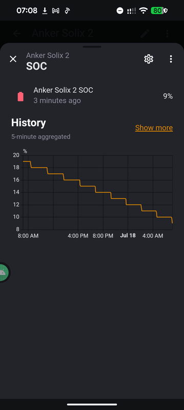

  • ctrl-tab
Max ac, is iemand het standby verbruik opgevallen? 30 watt is fors.
Backup port staat uit!
Afbeeldingslocatie: https://tweakers.net/i/SgTafJWTFb8h9KY9_Xr0SL-Ut9c=/x800/filters:strip_exif()/f/image/HTqe446zsRG8gksRszg3EMK4.png?f=fotoalbum_large
⚡ WP Panasonic KIT-WC07L3E5 7kW · buffer PAW-BTANK50L-2 · boiler PAW-TD20C1E5-1 ☀️ Solar GoodWe SDT G2 GW6K-DT 6kW 🔋 Accu Anker SOLIX Max AC 7+14kWh
  • Tomba
Tomba
ctrl-tab schreef op zaterdag 18 juli 2026 @ 07:14:
Max ac, is iemand het standby verbruik opgevallen? [..]
Ja ;) Tomba in "Het grote Anker Solix plug-and-play thuisaccu systemen topic"
met constante WiFi, BMS, sensoren, display etc is 27.5W op zich nog niet zo gek denk ik.
27,5W = 241 kWh per jaar 🫣dat dan weer wel…
[ Voor 3% gewijzigd door Tomba op 18-07-2026 08:11 ]

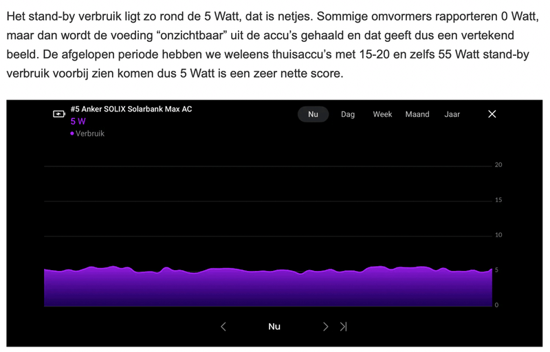

IOTdomotica geeft in de review 5W aan (van het net). Energienerds gaf 2,64W van het net en een intern verbruik van 29W aan. (Alles met geactiveerd off-grid stopcontact). De 30W zou hij dus niet van het net moeten halen.

Tomba schreef op zaterdag 18 juli 2026 @ 06:35:
27,5-28W dus
Ter referentie, de Solarbank 3 schommelt ook continu tussen de 25-30w dus vergelijkbaar. Backup poort uitgeschakeld.
Ze gaan overigens wel in stand-by wanneer ze lange tijd inactief zijn, dat zie je vooral in de winter als de batterij ‘s avonds al leeg is en de hele nacht niets staat te doen. Dan is het verbruik ook lager.
27,5-28W dus
Ik meet in idle stand (stond op import, 0 watt) 28 watt intern. (Dus afname soc 28watt continu)
Zou hij dat extern of intern doen afhankelijk van zijn status?
Hoe dan ook ik.vind het veel

ctrl-tab schreef op zaterdag 18 juli 2026 @ 13:15:
Hoe meet je ‘intern’?

Wat betreft stand-by verbruik meet ik ook 28w als max ac 100% vol is en idle is. Gemeten met home wizard energy socket. Instellingen van noodstroom stopcontact en off grid gevoeligheid lijken daar geen invloed op te hebben. Eerlijk gezegd meer dan verwacht.
  • ctrl-tab
Tomba schreef op zaterdag 18 juli 2026 @ 13:41:
De SOC die met 1% per 2h30m afneemt

  • ctrl-tab
RoelWW schreef op zaterdag 18 juli 2026 @ 17:28:
Heb er zelf nog geen meter tussen gehad maar ik zie dit dus juist op de SOC afname.
Zou het zo zijn dat hij dit ofwel van het net, ofwel van de batterij pakt? En welke setting zou dat dan bepalen?

  • RoelWW
  • Registratie: Maart 2023
  • Laatst online: 23:20
ctrl-tab schreef op zaterdag 18 juli 2026 @ 18:38:
De anka chat zegt het volgende:
Stand‑by verbruik Solarbank Max AC
•Puur stand‑by, zonder PV/AC en off‑grid uit: ±8 W•Stand‑by,
zonder PV/AC maar off‑grid aan: ±21 W
•Tijdens normaal bedrijf (omvormer + wifi + BMS actief): ±25 W
De 28w lijkt dus in de buurt te liggen van dat laatste. Hoop dat ze dat nog wat kunnen verbeteren..

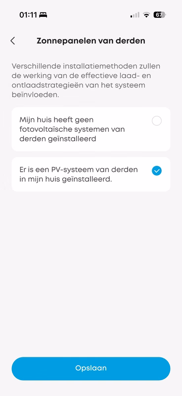

Afbeeldingslocatie: https://tweakers.net/i/X-WcewyIEh2bWjSzZP8lgK3sdp4=/x800/filters:strip_exif()/f/image/z8vKicpQsr0dlC0ZsG8xtYZy.avif?f=fotoalbum_large
Huh ... Wat is het verschil tussen deze 2? Is toch hetzelfde?
Ik dacht dat er ook een optie zou zijn voor een accu van deden? Heb ook een Zendure systeem waar ik de CT klemmen om wil hangen... anders heb ik een probleem.
Whiskey48 schreef op maandag 20 juli 2026 @ 08:29:
~[Afbeelding]
De eerste klik je aan als je geen AC gekoppelde PV (met een eigen omvormer) hebt, heb je die wel dan ga je voor optie 2. Volgens mij veranderd alleen de weergave ervan.
Klimaatkarma letterbingo: PV, EV, WP, LFP, WPB

  • Whiskey48
  • Laatst online: 22:57
HandyLumberjack schreef op maandag 20 juli 2026 @ 08:35:
https://share.gemini.google/7TxrTijOzNpV
Volgens AI is de eerste optie voor je zonnepanelen, de tweede voor een thuisaccu van derden. ... Ik hoop dat het iig kan, het zou moeten kunnen anders moet het Zendure systeem op Marktplaats

Whiskey48 schreef op maandag 20 juli 2026 @ 08:48:
Die eerste optie is als je alleen PV panelen direct op de Solarbank hebt aangesloten via de MPPT's of geen PV zou hebben.
  • Whiskey48
HandyLumberjack schreef op maandag 20 juli 2026 @ 09:11:
Ahh ....thx :)
