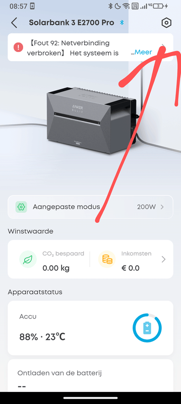

Heb sinds zaterdagavond een storing met mijn internet verbinding en kan dus via de app eigenlijk niks volgen wat er met mijn Max AC gebeurd. Als ik er naast sta kan ik via Bluetooth wel verbinden, maar dan ook alleen met de accu zelf en niet met het hele systeem waar je dus instellingen kunt aanpassen zoals laad/ontlaad snelheden.
Net zoals als er wel Wifi verbinding is, kun je bij de instellingen van de accu zelf eigenlijk niks aanpassen behalve dan hoe lang het display actief blijft nadat je op het lamp knopje gedrukt hebt.
Valt me eigenlijk wel tegen, als er echte een grote power storing is dan is mijn internet verbinding sowieso weg omdat zowel modem als Huawei "mediaconverter" (glas naar ethernet) dan ook niet meer doet. Hoe kan ik dan het noodstroom contact nog actief maken die normaal gesproken uit staat?

Herbiek616 schreef op maandag 20 juli 2026 @ 10:26:
Net zoals als er wel Wifi verbinding is, kun je bij de instellingen van de accu zelf eigenlijk niks aanpassen behalved dan hoe lang het display actief blijft nadat je op het lamp knopje gedrukt hebt.
Valt me eigenlijk wel tegen, als er echte een grote internet storing is dan is mijn internet verbinding sowieso weg omdat zowel modem als Huawei "mediaconverter" (glas naar ethernet) dan ook niet meer doet. Hoe kan ik dan het noodstroom contact nog actief maken die normaal gesproken uit staat?
Goede vraag dat zou ik ook wel eens willen weten
Dat is wel een interessante casus. Is het via Home Assistant dan bijvoorbeeld nog wel inzichtelijk? Hetzelfde geldt voor een stroomstoring, dan zal je router en dus internet ook uitvallen als deze niet op de noodstroompoort zit.
Als je via bluetooth verbinding maakt kun je het noodstroom stopcontact aanzetten, maar die functionaliteit is een beetje verstopt...

De Ingenieur schreef op maandag 20 juli 2026 @ 10:31:
Vind dat je ook zonder andere tools zoals Home Assistant nog wel settings moet kunnen veranderen via Ankers eigen app.Eerste wat ik zou doen (bij langere stroomuitval) is, naast mijn vriezer en koelkast, het modem op het noodstroom poort aansluiten, maar als ik die niet via Bluetooth verbinding actief kan maken heb je er alsnog niks aan.

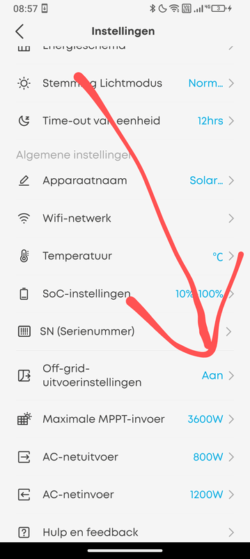

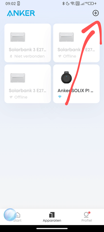

  • rem_hopster
  • Laatst online: 13:38
@HandyLumberjack zou jij kunnen aangeven waar deze functionaliteit dan is verstopt? Dank alvast!
Zelf heb ik een issue met het verbinden met bluetooth (tablet samsung of de s21) en is op een of andere manier niet gelukt met stoomuitval.

Ja dat wil ik wel, maar geef me even een paar dagen de tijd, dan post ik wel wat screenshots en uitleg.

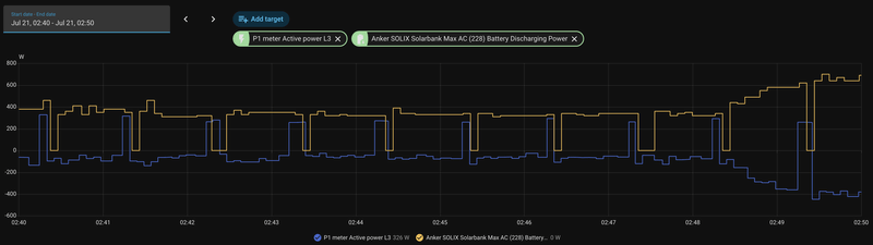

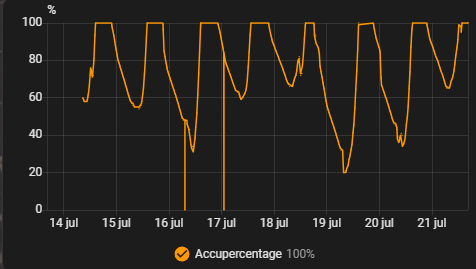

Ik heb de Max AC een weekje terug toegevoegd aan mijn thuisinstallatie (1-fase netstroom, 8 zonnepanelen met Enphase IQ8 microinverters) samen met de Anker CT klemmen meter in de groepenkast. Het huis is volledig elektrisch: warmtepomp (met warm tapwater), airco multisplit, etc etc.
De Max AC doet uitstekend z'n werk voor mijn doel: proberen mijn zelfopgewerkte zonnestroom te gebruiken. We gebruiken nu bijna nul uit het net en elke dag is de accu rond de lunch weer volgeladen voor nog een nachtje :)

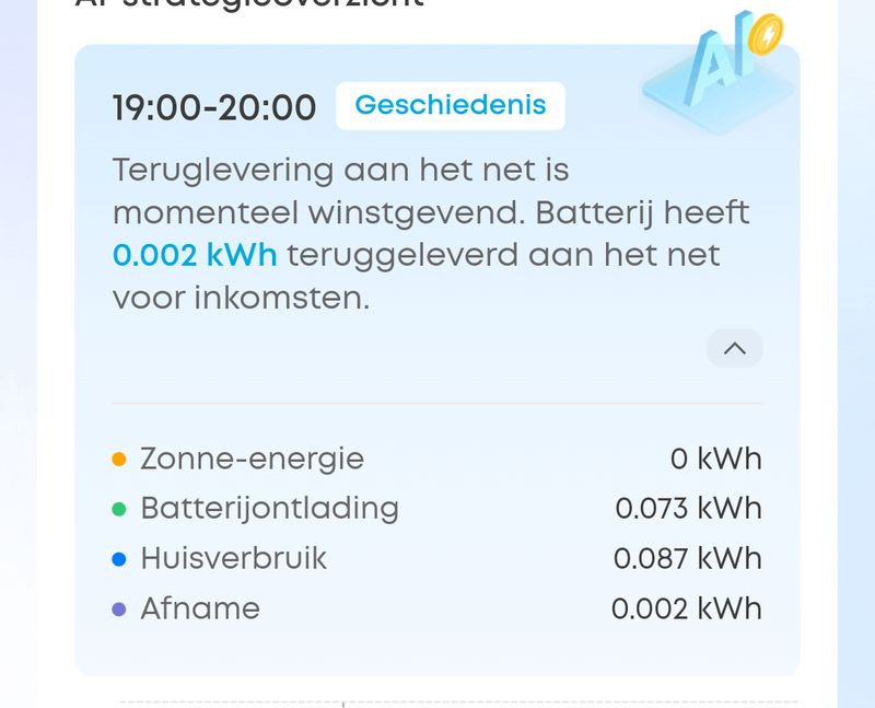

Afbeeldingslocatie: https://tweakers.net/i/YU-3sQV2YamO2S279FGVUvLsX2o=/800x/filters:strip_exif()/f/image/AEblwmGwQRoGZfsrEqk6CbEb.png?f=fotoalbum_large
Ik heb nu ruim 2 weken de Solar Max AC geïnstalleerd, en werkend op de 'slimme modus'. Deze zou het gebruik moeten gaan leren en afhankelijk van zonnepanelen opwek en dynamische prijzen. Ik weet niet of ik iets fout doe, maar in deze modus weigert de accu een merkbaar deel van zijn capaciteit te ontladen aan het net. Zoals je kan zien geeft het systeem zelf aan dat ontladen winstgevend is om 19:00, maar ontlaadt met maar 0,002kWh in dat uur. De accu was om 13:30 al vol (de vorige dag geforceerd om te gaan ontladen), en de volgende ochtend was de accu nog 80% vol. Ook die dag weer nauwlijks ontladen - de snelste ontlading aan het net die ik heb gezien is 130W ongeveer
- Gaat om alleen basismodule 7,5kWh
- net export staat aan op 3500W max.
- Wij hebben 8 panelen die met huidig weer ongeveer 20-25 kWh opwekken per dag. Growatt omvormer
We waren begonnen met de Dynamische Tarieven modus, maar daar MOET je minimaal 1 uur opladen per dag via het net (in de planning), en je accu weigert de capaciteit te ontladen aan het huis buiten de wat door de app gekozen ontlaaduren zijn op het duurste molent (bij bijvoorbeeld 3 uur ontladen per dag ergens tussen 17:00 en 0:00). Ookal plan je zo in dat hij maar met 2kW kan ontladen en dus minimaal 1,5 kWh overhoudt aan het einde van de ontlading, dan geeft hij restant niet aan je huisverbruik.
Iemand ideeën?

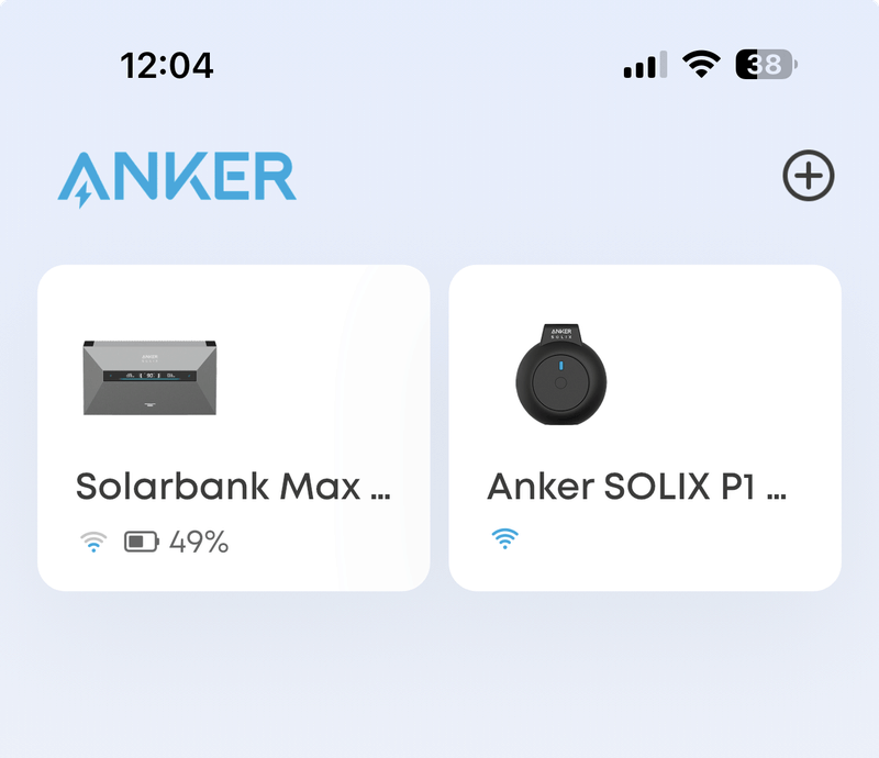

Kan Anker even regelen dat iedereen hetzelfde huis heeft in de app? digital-IMEI is lichtelijk jaloers op het grote huis.
  • Lordopa
  • Registratie: Juli 2026
  • Laatst online: 14-10 19:21
digital-IMEI schreef op maandag 20 juli 2026 @ 22:02:
2D/3D weergave instelling :)
[ Voor 3% gewijzigd door Lordopa op 20-07-2026 22:14 ]

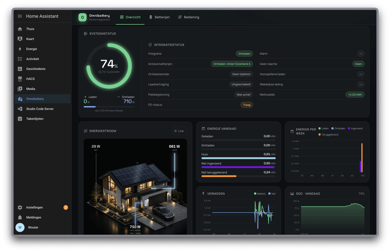

Vandaag een dagje aan het coden geweest met behulp van Cursor. Het is me gelukt om een intergratie te maken voor de Anker Solix Max AC in Omnibattery voor Home Assistant. Deze integreert ook met Marstek en Zendure accu's. Aangezien ik ook al een Marstek accu heb staan.
Toevoeging is door de maintainer geaccepteerd, maar zit nog in een aparte branch momenteel
Staat hier sinds een paar uur vrolijk te snorren:

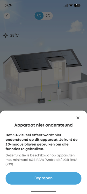

  • ndonkersloot
  • Laatst online: 22-10 16:55
NiGeLaToR schreef op dinsdag 21 juli 2026 @ 00:26:
Waar precies? Zit te zoeken zonder.. resultaat :)

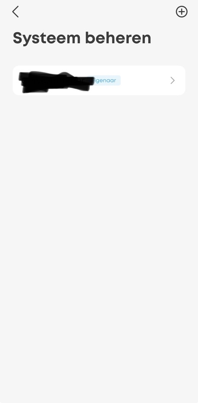

Profiel > Systeem beheren.
Maar op mijn Pixel 6a kan ik het niet instellen vanwege te weinig RAM :| ..
Afbeeldingslocatie: https://tweakers.net/i/dOgHosAtwP3CYj3tnpajmc4L1GQ=/x800/filters:strip_exif()/f/image/x8JuSFNPbXOgWWLFPRC84Abz.png?f=fotoalbum_large

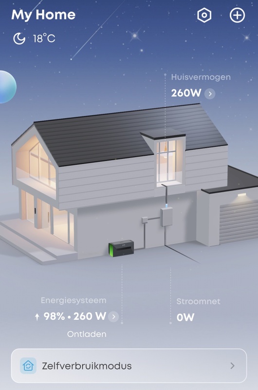

Ik heb een interessant probleempje met mijn Anker Max AC... Ik zag in de app én in home assistant het verbruik telkens even terug vallen naar 0W. Na wat graven een mooi stukje in home assistant gevonden:
Afbeeldingslocatie: https://tweakers.net/i/azNlBm_nOnMqtGeyUIn6Z22WS0k=/800x/filters:strip_exif()/f/image/xmpAbkWafqeS5MuFDzCnt2GB.png?f=fotoalbum_large
Als de P1 meter daar telkens een spike zou geven zou de accu juist moeten compenseren. Mijn gedachte is dat de Anker een korte lag heeft in reporting, en dat het de anker is die naar 0 schiet wat de piek in de P1 waarde veroorzaakt.
Het gevolg van dit is dat de import gedurende de nacht rond de 1kWh zit. Niet heel erg, maar zeker niet zoals het moet. Heeft iemand anders dit probleem ook of heeft niemand last van dit fenomeen?

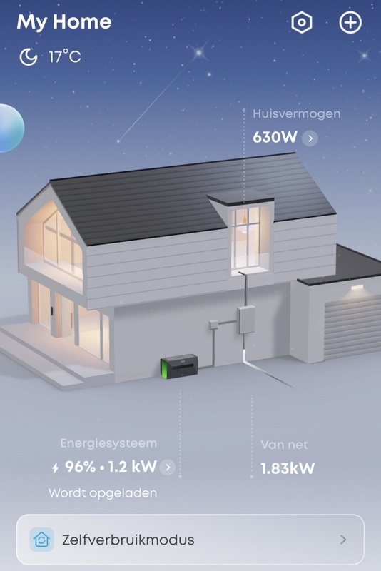

Gisterenavond was het me opgevallen dat het ongeveer 20 min duurde vooraleer de batterij ontlaadde aan 3,5 kW. Dit bleef lang hangen rond 1kW. De droogkast was in gebruik wanneer ik de wagen aansloot om op te laden (start om 22 uur). Totale home load zat rond 4,8 kW en hoger. Batterij was rond 50% en 34 gr. Rond 23 uur batterij dan soc op 5%.
Is dit normaal gedrag bij dergelijk ontlaad vermogen of zou je mogen verwachten dat er sneller wordt gecompenseerd voor nom? Verder blijft de grafiek behoorlijk vlak gedurende dag, bv. oven ook eerder gebruikt geweest.

Bij deze de uitleg om bij de Solarbank 3 pro het noodstroom stopcontact aan te zetten zonder stroom en internetverbinding.
Ten eerste moet je de batterij uit de app verwijderen en de batterij resetten (7 seconden de IoT knop indrukken).
Terwijl de batterij aan staat open je de app. Druk dan bij tabblad "apparaten" op het plusje om hem weer toe te voegen.
Afbeeldingslocatie: https://tweakers.net/i/hi_UX0ln9WOSRJ3AgYWCJ4UacIA=/x800/filters:strip_exif()/f/image/fLnuVRRKcLBU0v6vJOGXpUOl.png?f=fotoalbum_large
Dan kom je in het scherm om het apparaat te koppelen aan de wifi, maar kies dan voor "bluetoothbediening gebruiken".
Afbeeldingslocatie: https://tweakers.net/i/vMe8KeKOT3Aqftz1_EE-TGvMj1I=/x800/filters:strip_exif()/f/image/3pr2HBSwA36zX01eTxr25SCz.png?f=fotoalbum_large
Na een eventuele software update kun je het stroomverbruik scenario kiezen, klik hier op volgende
Afbeeldingslocatie: https://tweakers.net/i/N-EzJTjs80NVTCDtgOysqREkwes=/x800/filters:strip_exif()/f/image/xmMEM3bznUR6xUfGyHzkWw0x.png?f=fotoalbum_large
Dan kun je in de app het apparaat zien, klik op het instellingen menu.
Afbeeldingslocatie: https://tweakers.net/i/3KlGzeACSxnXiGaKLG27wzjnJsU=/x800/filters:strip_exif()/f/image/hY4WSnadBUMUw8zBWt9a1u5k.png?f=fotoalbum_large
In dat instellingen menu heb je nu de optie om het noodstroom stopcontact aan te zetten
Afbeeldingslocatie: https://tweakers.net/i/WmtU5-XRZ_SbP_KgB8H5MM74lGA=/x800/filters:strip_exif()/f/image/T43JuPmirJsY6bl6lmTlvr8w.png?f=fotoalbum_large

Loen schreef op dinsdag 21 juli 2026 @ 08:36:
Ik ben voornemens om Anker hier ook over aan te schrijven
Is dat niet gewoon dit?
InternationalSD in "Het grote Anker Solix plug-and-play thuisaccu systemen topic"
Ik zie exact hetzelfde, de Anker 'trailt' altijd even na verbruik waardoor ik in de nacht een kleine 0.5 kWh verbruik en nagenoeg hetzelfde teruglever.

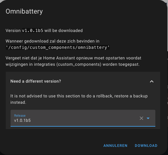

Tomba
Home Assistant Integration is zojuist geupdate naar 1.4.1:
v1.4.1
What's Changed
🐛 Bug Fixes
Fix blocking calls & excessive WARNING logs: Resolved blocking I/O calls, reduced excessive WARNING-level logs, and fixed AC output display issue
Fix false energy spikes: Prevent false energy spikes caused by malformed Modbus register data
Reduce routine log noise: Routine Modbus/entity logs downgraded from INFO to DEBUG to keep logs clean
✨ New Features
Extended power range (1–99W): Output power can now be set across the full 1–99W range

Tomba schreef op dinsdag 21 juli 2026 @ 09:57:
Nee in mijn grafiek zie je juist het tegenovergestelde. De import stijgt met X watt, de anker compenseert juist niet maar stopt helemaal met dischargen. Mijn best guess is dat dit eigenlijk omgedraaid is; de Anker stopt met dischargen en daardoor stijgt de import. De Homewizard P1 rapporteert dit alleen eerder dan de Anker die wat achterloopt.
Echter, ik heb net de P1 en de Max AC uit de app gegooid en opnieuw toegevoegd en aan het systeem toegevoegd en dit gedrag is nu helemaal weg. Had ook een issue met de mode in home assistant die elke minuut even unavailable werd en dat is nu ook weg. Dus ik denk dat er iets met modbus aan de hand was op de Max AC zelf. En een reset/restart dit verholpen heeft...
Trailen gebeurt nog steeds wel wat, maar hou er dus wel rekening mee dat de reporting van de Max AC data in Home Assistant dus iets achter lijkt te lopen op wat hij daadwerkelijk aan het doen is.

awenger schreef op maandag 20 juli 2026 @ 22:54:
Er in inmiddels een beta release beschikbaar van Omnibattery = v1.0.1b5.
Even in HACS wijzen naar de specifieke release voor degenen die willen testen:
Afbeeldingslocatie: https://tweakers.net/i/crpw99J2BjDmrfELOoNO5DChjQY=/fit-in/4000x4000/filters:no_upscale():strip_exif()/f/image/MT7OHmth876ISB6tFw7X0pb1.png?f=user_large

awenger schreef op dinsdag 21 juli 2026 @ 10:56:
Werkt perfect! Bedankt.
ndonkersloot schreef op dinsdag 21 juli 2026 @ 07:36:
Thanks! Heb heel die optie daar niet. Is het een Android only ding soms? Heb iPhone.
  • Tomba
  • Laatst online: 13:44
Tomba
NiGeLaToR schreef op dinsdag 21 juli 2026 @ 14:30:
Ik heb een iPhone en onder Profiel --> Systeem beheren kan ik idd switchen van 3D naar 2D.
Tomba schreef op dinsdag 21 juli 2026 @ 14:56:
Afbeeldingslocatie: https://tweakers.net/i/7FE3KbP5iIiU8aqOjFXlv-9hWLg=/x800/filters:strip_icc():strip_exif()/f/image/6GAR0LelBkNSKKxaLsrIwhcG.jpg?f=fotoalbum_large
Tis niet een max ac of 4 pro feature?
Heb immers de 3 pro..
Taal gewijzigd ook nog maar niets hier :)
  • Tomba
Tomba
NiGeLaToR schreef op dinsdag 21 juli 2026 @ 15:10:
Ik heb de Max AC, maar raar dat dat verschil zou maken.
Afbeeldingslocatie: https://tweakers.net/i/Vj86MRnXCJTNuKyUa9isVQwPlwY=/x800/filters:strip_icc():strip_exif()/f/image/GP4S7YinmBkhpzYHLCQTftGr.jpg?f=fotoalbum_large
[ Voor 27% gewijzigd door Tomba op 21-07-2026 15:15 ]
~~~[Afbeelding]
Dat lijkt erop, hier werkt het ook niet met de 3 pro. Toch maar een systeem upgrade doen voor een mooier plaatje? :+
(Ik heb opzich niks tegen het oude plaatje, maar de kerstboom staat soms deels voor het PV-vermogen)

Wel blij met de update trouwens ik had soms een gekke rapportage in Home Assistant:
Een accu die schijnbaar midden in de nacht even met 39 KW ontlaad (hoe dan? :p)
Of in de nacht naar 0 schiet en dan ineens daarna weer verbinding heeft, maar wel de data vervuild.
Ik hoop dat dat hierna weg is.
Afbeeldingslocatie: https://tweakers.net/i/Dqlb_vSzENsy9nU21RAKxCCRPqY=/800x/filters:strip_exif()/f/image/GOk7u2IIKOCHIIxaN3tzVzi9.png?f=fotoalbum_large
Afbeeldingslocatie: https://tweakers.net/i/CRp6hZhce2_IucXSPM0-jxl5obU=/fit-in/4000x4000/filters:no_upscale():strip_exif()/f/image/GWl89DP4cOAZhnzYG1gRtiRY.png?f=user_large
Heb inmiddels wel een dashboard zeg gemaakt met wat hulp van chat waar ik wel blij mee ben dat mij telkens een mooi inzicht geeft:
Afbeeldingslocatie: https://tweakers.net/i/6_D1UwA54ERavBkrrF4QUvreLtw=/800x/filters:strip_exif()/f/image/FyPWbY40jaNFLUNG9xTVCmIe.png?f=fotoalbum_large
Volgende stap is die warmtepomp van mij proberen aan te sluiten aan het geheel... maar de poort die ik nodig hebt is al in gebruik maar niemand weet waarom.
[ Voor 18% gewijzigd door RemyNouweland op 21-07-2026 16:32 ]

Ik heb hem nu een paar dagen draaien en het zelf verbruik valt me een beetje tegen.
Ik zie heel veel spikes rondom van 240w van het net, daarna 130w terug leveren, 210 van het net etc etc. Daarmee toch best wat energie verbruikt van 't net vandaag.) ca 1,1 kW. Klopt dit wel? Vind 't gedrag een beetje traag en onrustig. Aangesloten via de bijgeleverde P1

caspervc schreef op dinsdag 21 juli 2026 @ 20:12:
Vrij normaal met een P1 meter
Ik heb een MID gekeurde ABB D11 tussenmeter voor de Anker Max AC zitten en ik zie ook dat het verbruik / teruglevering flink schommelt. Daar mag nog wel een firmware update voor komen
  • Out.of.Control
  • Laatst online: 22-10 21:57
Het is nog maar de vraag of dat überhaupt op te lossen is met een firmware update. De data die de slimme meter verstuurt is een gemiddelde over de afgelopen seconde. Dat wordt met een serieel protocol verzonden naar de dongle. Kost ook een tiende ofzo. Vervolgens via wifi naar de accu en die moet dan het vermogen om te laden of ontladen bijsturen.
Je loopt dus altijd achter de feiten aan. Zeker bij het in- en uitschakelen van apparatuur die dat plotseling doet, zoals een waterkoker die van 0 W ineens naar 2 kW springt en weer naar 0 W.

Ik heb hiervoor een support request uit staan bij anker overigens, omdat de accu ook zelf zou moeten kunnen herstellen zonder het systeem effectief te resetten.
Kan even waard zijn om te controleren. Als je alleen de app gebruikt, daar zag ik bij constante zonneschijn en weinig verbruik toch de accu regelmatig terug naar 0W gaan. Errors waren hierbij niet te zien. Niet zeggende dat je zelfde issue hebt natuurlijk, bij veel fluctuatie zal import en export gewoonweg hoger zijn

Aanvullend op bovenstaand: met een P1 meter ga je het nooit echt op nul krijgen. In de nacht wordt het heel acceptabel met bij mij uur waardes van 0.01 en 0.02 kWh. Overdag wanneer zo nu en dan de quooker, wasmachine, vaatwasser etc aangaat krijg je grotere uitslagen doordat de Anker eerst te traag is en vervolgens te lang blijft leveren.
Hieronder wel een mooie dag dat dit illustreert. ‘S nachts erg lage waardes, overdag door quooker, elektrisch koken etc hogere verbruik en teruglevering. Over de dag kom je vrijwel geheel op nul uit, maar toch 0.7 gebruikt en 0.7 teruggeleverd. Denk niet dat het de moeite loont om hiervoor te switchen naar CT klemmen

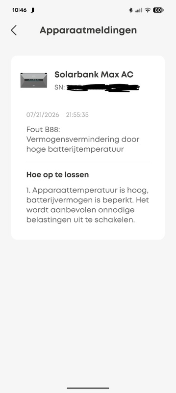

  • Kenar95
  • Registratie: Juni 2015
  • Laatst online: 24-09 09:29
Gisteren kreeg ik de melding dat vermogen teruggedraaid werd doordat de Mac AC te warm zou zijn. Staat in schuur dus was verbaasd dat ik de melding nu kreeg terwijl omgevingstemperatuur vorige week hoger lag.
Afbeeldingslocatie: https://tweakers.net/i/MHjZNoIoI5iiMUTqP_rxGXqan9w=/x800/filters:strip_icc():strip_exif()/f/image/ePEBwbbRzYiEPtMqZ4qDfOA2.jpg?f=fotoalbum_large
In Homey temperatuur op dat moment teruggekeken, bleek 51.9. Overigens dag ervoor was deze 51.6 en geen melding. Heb de 7kw versie dus ontlading op 3500W duurt max zo'n 2 uur, lijkt mij toch dat hij dat gewoon moet trekken bij een normale omgevingstemperatuur. Als hij bij de 7kw versie al terugschakelt dan vrees ik voor de grotere accu's.
Zijn er hier meer die al een terugschakeling door interne temperatuur hebben gehad? En is dit 'al' (?) bij 51 graden?

Ik had precies hetzelfde probleem. Zorg er bij het aanmaken van een account in de Anker-app voor dat je de juiste locatie rechtsboven selecteert. Deze optie vind je op het eerste scherm wanneer je een nieuw geïnstalleerde app opent.
My man!!! Ik kreeg net voor het lezen van jouw bericht ook antwoord van hun helpdesk: ze zeiden dat ik ingelogd stond op de US en dat ik elk apparaat moest loskoppelen. Echter; jouw antwoord is de oplossing! Bij het opnieuw installeren van de app moet je rechtsboven de locatie aanpassen. Na de installatie kan je een ander soort locatie-optie ook instellen, maar dit heeft geen invloed.
Ben inmiddels op vakantie, maar ik denk echt dat dit de oplossing is! Reuze bedankt!!!

  • goudvisblub
  • Laatst online: 21-10 18:57

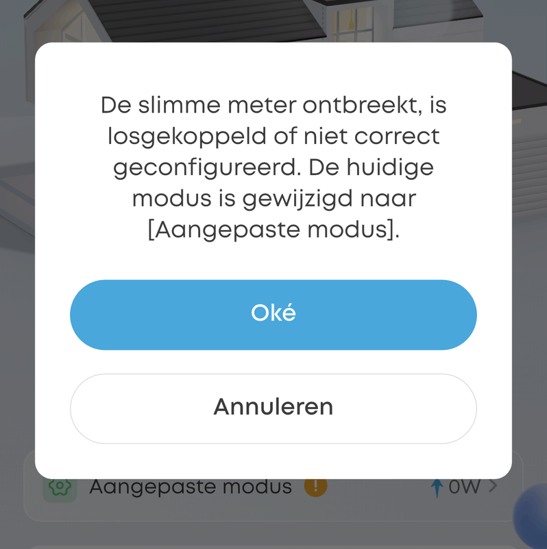

De Max AC is binnen hier, mooi apparaat hoor. P1 meter en Solarbank toegevoegd in de app, alleen kan ik 'm niet in NOM zetten:
[EDIT] Voor wie dit later leest: is opgelost. Aldus: eerst de Solarbank installeren, daarna pas de P1. En als je dat andersom hebt gedaan zoals ik, dan de P1 resetten, verwijderen en opnieuw toevoegen. Check daarna de 'Instellingen' knop rechtsboven op de startpagina van de app, ga naar 'Apparaten beheren' en zorg dat ie daar bij staat. [/EDIT]
Het is even wennen, zo'n nieuwe app met een geheel eigen flow (en hier en daar wat UX-verbeteringskansen :) ).
Afbeeldingslocatie: https://tweakers.net/i/MuKrSHQ3FubiBGDTr7oG2CzL0qc=/800x/filters:strip_exif()/f/image/vTSAP9gdOce8RPSLwFtASg7x.png?f=fotoalbum_large
Afbeeldingslocatie: https://tweakers.net/i/nQYhZ6l524K7DMyVanIUneB8Jdc=/x800/filters:strip_exif()/f/image/8n47SFvWa8gyW3ZjM7DdWTwr.png?f=fotoalbum_large
Afbeeldingslocatie: https://tweakers.net/i/PzPoNhTYsjKe7y6S2N4e2jj7skg=/x800/filters:strip_exif()/f/image/h9ab0G8HEFXXLAF7UWmenbJC.png?f=fotoalbum_large
IK heb de P1 zowel in de HW splitter gehad, als nu rechtstreeks in de slimme meter. Enige idee wat hier aan de hand is? (is trouwens een KAIFA MA105 E0078, wordt ondersteund).
[ Voor 15% gewijzigd door goudvisblub op 22-07-2026 13:57 ]

  • Bluecross
  • Laatst online: 15-10 07:50
goudvisblub schreef op woensdag 22 juli 2026 @ 12:07:
Volgens mij had ik ergens gelezen om alles te verwijderen, dan eerst de batterij toe te voegen en dan de P1 meter.
Succes
  • Gerben89
  • Registratie: April 2019
  • Laatst online: 09:56
Even de p1 meter toevoegen aan het systeem met de max ac, werkte bij mij. Hij werd er niet standaard aan toegevoegd
  • duderuud
  • Laatst online: 21-10 09:18
duderuud
Sliden is koel
Gerben89 schreef op woensdag 22 juli 2026 @ 12:39:
Natuurlijk had ik van tevoren geen handleiding gelezen :P en liep tegen hetzelfde probleem aan . Even toevoegen en voila.

Heb de max ac nu bijna 2 weken in gebruik, hierbij wat meetwaardes:
Max ac + uitbreiding: 14kWh, staat ingesteld op dynamisch tarief-modus, opladen 2100w tot 100% SOC, ontladen 800w tot 15% SOC. Hij laadt/ontlaadt ook nagenoeg constant op deze wattages, dus geen NOM of wisselende belastingen.
Volgens HW energy socket wordt dagelijks 14,1 kWh geladen en 11,3 kWh ontladen. Dit geeft een RTE van zo'n 80%. Standby verbruik na opladen is constant 28w. Standby verbruik na ontladen is 22w teruglopend naar uiteindelijk 9w.
Volgens de reviews zou RTE 84% zijn bij deze wattages, dus dit blijft toch wat achter. Komt wellicht toch door het wat hogere standby/eigen verbruik van de unit. En mogelijk deels ook doordat reviews hebben getest met met meen ik alleen de basis unit (7kWh), met de uitbreiding erbij is de unit langer actief en tikt het hogere standby/eigen verbruik extra door.
Ook opmerkelijk: bij een SOC van 15% wordt daarna dus 14,1 kWh geladen. Nu moeten daar nog laadverliezen vanaf, maar totale capaciteit lijkt dus toch wat groter dan 14 kWh.
