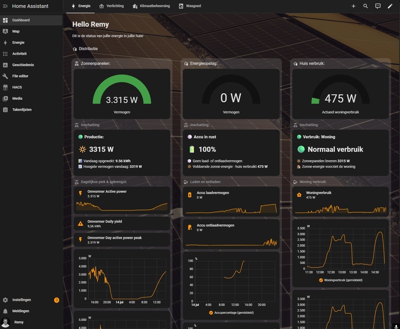

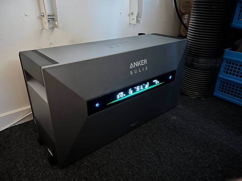

Ik ben toevallig de afgelopen week bezig geweest met mijn eigen Max AC installeren en integreren en ik had een review geschreven maar ik vind het ook wel leuk om hier deze te delen en jullie ook een beetje te volgen hoe en wat :)

De levering en installatie:
Op 6 juli was het zover: de Solarbank Max AC werd geleverd. Het eerste wat opviel was de enorme doos. De accu weegt ongeveer 73 kg en moest met een heftruck in de auto worden geplaatst. Hoe sterk je ook denkt te zijn doe het met twee of drie mensen maar ga niet zelf proberen als hij valt of je verdraait je rug ben je nog veel verder van huis.
Afbeeldingslocatie: https://tweakers.net/i/uJZcenFeTOF9PzwpB3n3i_goTLs=/800x/filters:strip_icc():strip_exif()/f/image/yoBZgKYEnpll4oxtdQGbZRBr.jpg?f=fotoalbum_large
Samen met mijn buurman heb ik de accu vervolgens naar zolder getild. Daar bevinden zich de binnenunit van de warmtepomp en een groot gedeelte van onze tweede groepenkast. Door het hoge gewicht is het verstandig om vooraf goed na te denken over de definitieve plaatsing. Dit is geen apparaat dat je voor de lol regelmatig verplaatst.
Na het aansluiten op het nieuwe stopcontact schakelde ik de groep in. De verlichting op de accu ging direct aan en de accu bleek bij levering nog ongeveer 50 procent geladen te zijn.
Afbeeldingslocatie: https://tweakers.net/i/tRLBMayM6wJ2X4mkXr7WFh2Vjhw=/800x/filters:strip_icc():strip_exif()/f/image/SXTqTj3BXWUDQaujNMj8iDoY.jpg?f=fotoalbum_large
Inmiddels was het rond 20.30 uur. De zon leverde vrijwel geen energie meer en ik was benieuwd of de woning diezelfde avond al vanuit de accu kon draaien.

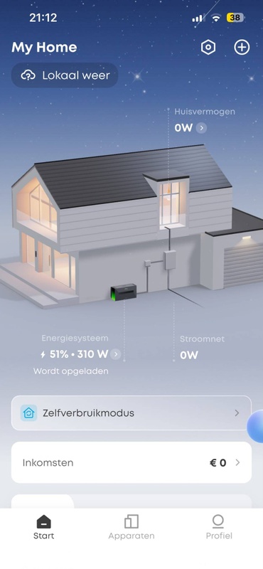

Via de earlybirdactie van thuisbatterij.nl kreeg ik de Anker P1-meter bij de accu. Na het installeren van deze meter en het toevoegen van de Solarbank in de Anker-app kwam de communicatie vrijwel direct tot stand.
De accu begon automatisch stroom aan de woning te leveren.
Uit nieuwsgierigheid liep ik naar de meterkast om op de slimme meter te kijken. Daar stond het actuele vermogen rond de -0,0002 kW en bleef het continu rond nul schommelen. Feitelijk was er dus vrijwel geen import van of teruglevering aan het elektriciteitsnet, terwijl de zon inmiddels onder was.
Jeeee! We zijn energie onafhankelijk (soort van).
Afbeeldingslocatie: https://tweakers.net/i/DyZRrunU8Sr4SMrKjpUBojLft9M=/x800/filters:strip_icc():strip_exif()/f/image/qeEYBsQvGXxMDRq1SWlo69J2.jpg?f=fotoalbum_large
Dat was precies wat ik van het systeem hoopte: de accu meet via de P1-meter hoeveel vermogen de woning nodig heeft en past zijn uitgangsvermogen daarop aan.
Na een nacht slapen stond de accu op ongeveer 3 procent. De Solarbank had de woning dus vrijwel de gehele nacht van stroom voorzien. Toen de zonnepanelen de volgende ochtend weer energie begonnen op te wekken, startte de accu automatisch met laden.
Home Assistant en lokale uitlezing:
Een paar dagen later heb ik de Solarbank gekoppeld aan Home Assistant.
Ook de Huawei-omvormer en de gegevens van de slimme meter zijn hierin geïntegreerd.
Inmiddels heb ik een eigen energiedashboard gebouwd waarop ik de actuele zonneproductie, het energieverbruik van de woning en het laden en ontladen van de thuisaccu kan volgen. Daarnaast berekent Home Assistant op basis van het actuele vermogen hoe laat de accu naar verwachting volledig geladen of leeg zal zijn.
Afbeeldingslocatie: https://tweakers.net/i/ZW2pkkzvt0n5OmuqpBxuHThwdPM=/800x/filters:strip_icc():strip_exif()/f/image/FTTo2mreQTerWrk16ymS8RQa.jpg?f=fotoalbum_large
Daardoor is in één oogopslag zichtbaar of er waarschijnlijk voldoende energie beschikbaar is om de avond en nacht door te komen. Uiteraard blijft dit een schatting: wanneer bijvoorbeeld de warmtepomp, airconditioning of kookplaat wordt ingeschakeld, kan het verbruik snel veranderen.
Een belangrijk aandachtspunt is de integratie met Home Assistant. Gebruik hiervoor niet alleen de cloudintegratie van Anker SOLIX. In mijn geval viel de data ’s nachts soms weg wanneer de Anker-app langere tijd niet was geopend.
De oplossing was het inschakelen vanModbus TCPin de Anker-app en het gebruiken van de officiële lokale Anker SOLIX-integratie in Home Assistant. Daarmee wordt de accu rechtstreeks via het lokale netwerk uitgelezen en is de informatie vrijwel realtime beschikbaar. Dit stond overigens in de documentatie, maar daar had ik in mijn enthousiasme aanvankelijk overheen gelezen.

Ik heb eenn eigen energiedashboard gebouwd waarop ik de actuele zonneproductie, het energieverbruik van de woning en het laden en ontladen van de thuisaccu kan volgen. Daarnaast berekent Home Assistant op basis van het actuele vermogen hoe laat de accu naar verwachting volledig geladen of leeg zal zijn.
Kun je zoiets met ons delen zodat we dat in HA kunnen zetten of hoe werkt dit? ;)

BOEFJE_NL schreef op dinsdag 14 juli 2026 @ 15:14:
Als het goed is zou je met deze link een tekst document met daarin de .yaml code kunnen downloaden en die code kan je in HA in de Bewerk configuratie setting plakken en dan zou je in één klap alles moeten hebben, alleen is er wel een kans dat je de Huawei omvormer en dat soort data punten opnieuw moet configureren en sommige sensoren moet je waarschijnlijk opnieuw linken maar met GPT ernaast kost dat niet super veel tijd denk ik!
https://drive.google.com/file/d/1NRW5LmgFv-tlprE1OjoRyL6TeJnRMm5K/view?usp=drive_link

Alleen nog even de integratie met HA goed krijgen. Ik krijg een verkeerd IP adres lijkt het, die van de P1 meter en niet die van de batterij als ik de modbus activeer en daar door zegt HA dat er dus niks is.. Nou ja, komt ook vast goed :)
Maar verder super, je kon snel zien dat de 0 op de meter wordt geprobeerd te houden! _/-\o_

De max ac is hier nu volle vak aan het laden. Merk op dat er flink wat geluid uit komt. Lijkt iets van een fan te zijn? Klopt dit?
Tis niet echt een hoge pitch , beetje het geluid van een graafmachine oid.
Temperatuur volgens anker app nu 42 graden, 40% soc op 3250watt geladen inmiddels.

Oké hij is binnen maar laden doet hij niet want ik krijg hem niet op ‘Zelfverbruik’
Afbeeldingslocatie: https://tweakers.net/i/olYPxhSAHlC7ZZp9eLrrocf-yr4=/x800/filters:strip_icc():strip_exif()/f/image/ESakE49wPrBGKYIiXSzHSaMG.jpg?f=fotoalbum_large
Afbeeldingslocatie: https://tweakers.net/i/m7LpdS6wXfUxU3Iy7gmuW_My29M=/800x/filters:strip_icc():strip_exif()/f/image/9t9EHl3JPpMWL6QWYp3yD1KC.jpg?f=fotoalbum_large De P1 meter is echter gewoon online en werkt voor zover ik kan zien ook prima:
Afbeeldingslocatie: https://tweakers.net/i/Awdhgh4xWAKkE4Uhd7Fro0hbK08=/x800/filters:strip_icc():strip_exif()/f/image/diYMOHNFvTJSemsfFQathHdM.jpg?f=fotoalbum_large
Iemand een gouden tip?

Inmiddels is de Max AC geleverd. Aardige chauffeur die even geholpen heeft met binnen zetten.
Ook de vaste aansluiting al op de flexibele 4mm2 neopreen aangesloten. Omdat een aantal mensen er naar vroegen: dit pas prima! Is idd een soort Wago klem, voelt erg solide.
Vanavond even op de schakelaar aansluiten en kijken of het werkt.

Mocht iemand de Battery temperature in Homeassistant willen hebben dan kan je de volgende modbus sensor maken. Helaas verder niet veel kunnen vinden behalve een read-only export limit (geen import limit). Er is nog werk te verrichten door Anker hier!
Dit is de temperatuur van de main unit. Heb nog geen extra battery toegevoegd.
- name: anker_solix_extra
  type: tcp
  host: 6.6.6.6 #ip address van je anker mlodbus tcp endpoint
  port: 502
  sensors:
    - name: "Anker Solarbank Battery Temperature"
      unique_id: anker_solarbank_battery_temp
      slave: 1
      address: 10156
      input_type: input
      data_type: int16
      scale: 0.1
      precision: 1
      unit_of_measurement: "°C"
      device_class: temperature
      state_class: measurement
      scan_interval: 60
Edit: heb nu een expansion batterij toegevoegd. Helaas wordt hier niks van exposed over modbus. Althans zo lijkt het.
Heb er even een github ticket voor gemaakt. Ze moeten nog aan de slag bij Anker :)
https://github.com/anker-...-solix-official/issues/58

Installatie ging eigenlijk soepel, even kijken hoe de app precies werkte. Gek vond ik dat je de P1 meter 2x moest toevoegen maar mogelijk deed ik iets geks ;)
Ik had eerst mijn P1 meter in de Anker app gekoppeld. Al ging dat op zich ging niet direct goed toen ik hem in de P1 splitter van Homewizard had zitten (op tweede connector), daarna eerst kort rechtstreeks in P1 poort gestopt en werd daarna wel goed in Anker app herkend. Toen ik hem daarna weer terug in splitter stopte ging het wel goed (en nog steeds herkent in Anker app).
Later die dag de accu aangesloten en in dezelfde app geconfigureerd, maar toen moest ik wederom de P1 meter in dezelfde configuratie met de accu aanmelden. Dus ook zoiets vergelijkbaars.

Ik krijg de intergratie met HA niet voor elkaar. Als ik de stappen volg dan zou ik in de app in mijn 'huis' de 'instelling voor externe besturing' moeten activeren, en dat specifiek de modbus-tcp. Dat lukt prima. Ik krijg vervolgens een IP adres en die voer ik in in HA in de intergration (ha-anker-solix-official) maar helaas krijg ik dat een foutmelding: "Device not supported. Unable to find matching configuration file for this device model."
Maar nu is het gekke, ik zie in mijn netwerk 2 devices van Anker. Een Anker SOLIX Smart Plug en de Anker Solix Solarbank 2 E1600 Pro. Nu vermoed ik dat deze laatste dus eigenlijk mijn solarbank max ac is maar ubiquiti deze niet goed noemt en de 1e is de P1 meter.
Echter, is het IP adres wat ik zie in de app dus die van de smartplug (P1 meter) en niet van de accu.. Heb alles al een keer opnieuw proberen in te stellen maar ik kreeg elke keer het in mijn ogen verkeerde IP adres. Iemand een idee misschien?

Received my solarbank max AC today. Unfortunately anker p1 meter isn't working together with homewizard p1 using a splitter cable. I have since then enabled third party control and created below automation in home assistant.
24

Afbeeldingslocatie: https://tweakers.net/i/u8uAGUNmpP3xZ6qJtZMKT1MHZ9U=/x800/filters:strip_icc():strip_exif()/f/image/19fVSAIiCVaGp0vYxdRbsF6y.jpg?f=fotoalbum_large
Afbeeldingslocatie: https://tweakers.net/i/Np8yjVz3mHB8-FqJDwf11LPCG8E=/x800/filters:strip_icc():strip_exif()/f/image/KZFOUoHiHJVpScKJ0vemeBsv.jpg?f=fotoalbum_large
Afbeeldingslocatie: https://tweakers.net/i/TMrqHqZcUv2CNZUHQ_8QaVoyKa4=/x800/filters:strip_icc():strip_exif()/f/image/6lzdNQl3VfBUHHJ0ZPYaXdau.jpg?f=fotoalbum_large
