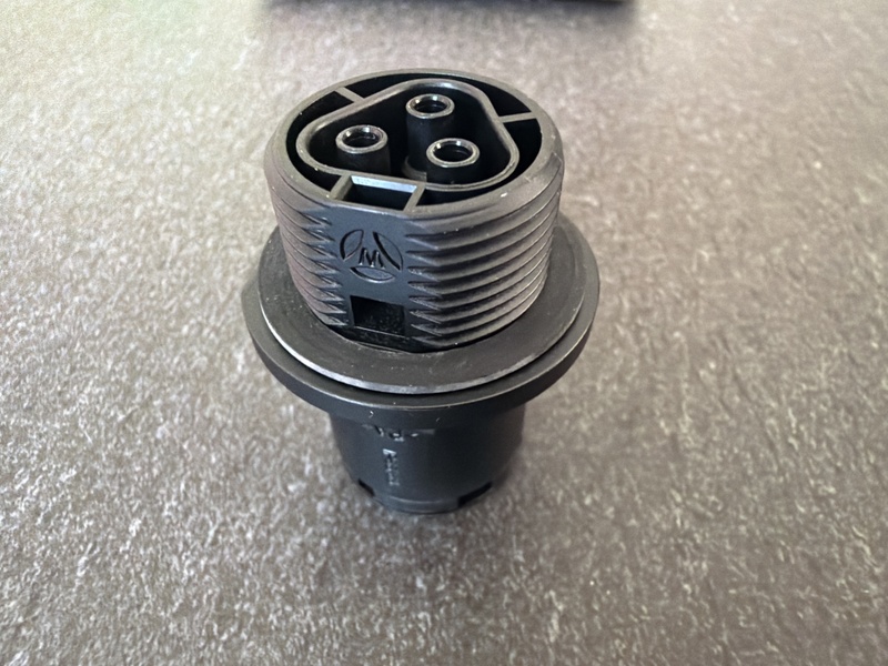

Maar ook omdat ik niet zeker wist of 4mm² wel past in de losse stekker. De meegeleverde kabel is tenslotte ook maar 2,5mm².
En tot slot: 2,5mm² is ruim voldoende voor 3500W continu.

Ik heb hem met een opbouw Wieland doos met Wieland RST20 connectoren aangesloten op een aparte groep in de meterkast. Van de groepenkast naar de Wieland-aansluiting is het ca 4 meter en ik heb 2.5mm2 YVKM kabel gebruikt (vanaf de zekeringautomaat naar beneden de kruipruimte in en 2 meter verder weer omhoog door de vloer de doos in, geheel in slagvaste pvcbuis. De originele kabel heb ik ingekort tot 60cm, zie foto. Dus er is verwaarloosbaar spanningsverlies. Hij zit aangesloten op een unieke (nieuwe) ABB B16 automaat SN210. Deze wordt als ik enkele uren aaneengesloten 3500 laad of ontlaad ca 40 graden, dat wil zeggen ca. 18 graden boven de omgevingstemperatuur.
Nu mijn vraag, ik krijg in de facebookgroep namelijk een boel verschillende, elkaar tegensprekende adviezen.
Moet ik deze ABB B16 ampere automaat laten zitten of vervangen door een B20 automaat?
Die B20 heb ik al gekocht, maar ik twijfel of ik die moet aansluiten. Een B20 voldoet aan de 80% regel voor continu verbruik, de B16 niet De kabels zijn zoals gezegd 2.5mm2. Mogen die continu 3500 watt hebben als ze 20A afgezekerd zijn? Anker zet in de aansluithandleiding B16 met 2.5mm2.

Is 2,5mm2 voldoende voor 3500 Watt: Ja, ik prefereer zelf altijd 4mm2, maar goed.
Is 16A voldoende voor de Max AC: Ja, maar wordt wel warm
Is 20A passend voor de Max AC: Ja, wordt minder warm
Beschermt de B20 de 2,5mm2 kabel voldoende? De B20 kan tot (kort door de bocht) 4600 Watt hebben. Kan 2,5mm2 4600 Watt hebben? Waarschijnlijk wel, maar gedurende welke tijdsduur? Daarnaast grijpt de B20 waarschijnlijk pas later in, ik noem maar wat, bij 5000 Watt, hoe lang kan 2,5mm2 dat hebben? En dat is precies waarom ik 4mm2 zou gebruiken....
Dus begrijp de twijfelachtige reacties wel. Ik gebruik hier bewust een B20 met 4mm2.
Is dit nou dezelfde Wieland stekker die je bij Anker kunt kopen? https://www.eibabo.nl/wieland/stekkerdeel-i3s-b1-zr1s-bl04-connector-plug-in-installatie-3x4mm2-rst20-96.031.4053.9-eb16704571 Daar staat letterlijk bij dat het voor 3x4mm2 geschikt is?

Nee, die van Anker is helemaal zwart.Herbiek616 schreef op zaterdag 11 juli 2026 @ 14:17:

Leuk hanteer dezelfde aanpak. Installatiekabel naar de werkschalaar, neopreen naar de stekkerrorie schreef op maandag 13 juli 2026 @ 15:31:

Maar nu gaat het ook prima, de 2.5 mm2 wordt slechts enkele graden warmer dan de andere aansluitingen in de groepenkast en dat als ik drie uren achterelkaar met 3500 watt ontlaad, dus teruglever aan het net.
Anker zelf heeft overigens gewoon ook een 2.5 mm2 drie meter lang aansluitsnoer geleverd bij de Max. Ik heb die ingekort tot 60 cm. Beetje raar eigenlijk, eerst 2.5 mm2 en dan 4 mm2.

@slk-A3 top dat je het gewoon meet. Als je kabel dikte berekeningen doet dan ga je zien dat je kabel zat is voor deze lengte en 3500 watt. Upgraden kan altijd maar als je de boel nog eens doorrekent in combinatie met je metingen is het wellicht niet zo nodig.
