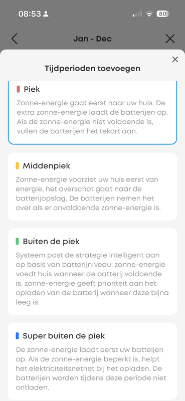

  • NiGeLaToR
  • Laatst online: 10:52
NiGeLaToR
Luister Kophi Podcast!
@innergetix op Jeroen.nl staat een tool die je kunt gebruiken om de sizing te doen van 'wat je nodig hebt'.
Wat verder ook kan is dat je meer actief wilt handelen in stroom, wat met de Anker kan. Ik heb inmiddels 16kWh en die laad ik op het goedkoopste moment vol: dat kan in de nacht, met storm/wind, met zon, overdag, weekend, net wanneer het goedkoop is en lever dat terug als de tarieven hoog zijn. Nadat saldering is afgeschaft gaat dit weer anders werken, maargoed, het kan.
Als je doel is simpelweg eigen zonne energie benutten dan wil je inderdaad zo'n Jeroen.nl berekening doen en je realiseren dat het 6 maanden per jaar nuttig is, de andere 6 kun je wel op goedkoopste momenten je batterij laden maar is er nauwelijks zonne energie om op te slaan natuurlijk :)
Hoop dat dit je wat verder helpt.
Edit: voor het idee:
Stel ik laad overdag op voor 10 cent en laad terug tegen 20 cent, dan heb ik bijvoorbeeld 20% laad- en ontlaadverliezen en zo blijft er pakweg 8 cent per kWh aan winst over. Met 15-min dynamische tarieven gaat het never zo rechtlijnig, maar toch. Ik zie in Tibber sinds ik dit doe m'n gemiddelde kWh prijs fors dalen :)
[ Voor 17% gewijzigd door NiGeLaToR op 17-04-2026 10:11 ]

AEN77 schreef op woensdag 1 april 2026 @ 12:35:
Ik kom er niet helemaal uit. Ik heb inmiddels de batterijen een half jaar in gebruik en gebruik ze (met vast contract) enkel op stand eigen verbruik.
Komende week krijg ik een nieuw leverancier waarbij ik in de weekenden tussen 12-5 de batterij enkel wil gebruiken om te laden uit het stroomnetwerk (of iig niet het huis te voeden) en daarna automatisch terug te schakelen naar eigen verbruik. Plan is om in deze uren de EV te laden aangezien de stroom dan 'gratis' is.
Ik heb me door alle modussen heen gezocht maar de enige optie lijkt me tot nu toe handmatige noodvoeding welke ik dan 2 keer per week handmatig moet instellen. Zie ik iets over het hoofd? Ook chat geeft aan dat er eigenlijk geen a echte mogelijkheid is.
Samenvattend: Hoe combineer ik de modus altijd 'eigen verbruik' met 2 tijdsblokken waarop ik niet wil dat de batterij mijn huis voorziet van stroom/enkel oplaadt? En als deze er niet is zou bv home assistant wel een oplossing zijn?
Wat nieuwe modussen beschikbaar gekomen in de app. Gebruikstijdmodus vanavond ingesteld, morgen gaan we proberen. ‘Piek’ op momenten waarop we de batterij gewoon normaal gebruiken (lijkt een kopie van de eigen verbruik modus) en ‘Super buiten de piek’ waarop de batterij wordt geladen en niet wordt ontladen.
Lijkt te passen bij mijn wens! Hopelijk in de praktijk ook.

AEN77 schreef op zaterdag 18 april 2026 @ 20:59:
Opmerkelijk; ik zie die (nog) niet. Kijk de update met interesse tegemoet :)

Lijkt de enige nieuwe modus te zijn. Mogelijk ook handig in de toekomst als er duurdere tijdsvakken komen op een dag. De modussen mogen ze nog wel wat duidelijker omschrijven maar hij lijkt tot nu toe te doen zoals gevraagd. Periode (specifieke maanden) zijn ook in te stellen.
Afbeeldingslocatie: https://tweakers.net/i/CVCob8lQm2zi_v44TGOLL82TDls=/x800/filters:strip_exif()/f/image/QPFP4sCJgQb8JBGhYBaolvQW.png?f=fotoalbum_large
Afbeeldingslocatie: https://tweakers.net/i/zk752q61-cm7Cfc8ztWLDZUPE8M=/x800/filters:strip_exif()/f/image/eEBARadyw5WF1676pdk4XSdN.png?f=fotoalbum_large

Mijn RTE is op dit moment (heel april) bijna 90%. De garage inclusief SB3 zitten op dezelfde groep, waardoor ik het niet 100% kan meten (o.a. een powerline adapter staat altijd aan). Ik zal eens een aparte stekker kopen voor de SB. Mijn berekeningen zitten tussen de 88% en 92%. Dat laatste zou niet kunnen kloppen volgens de gegevens van Anker. Hij staat nu ingesteld op Self-consumption.
RTE in januari was 72%, maar toen had ik hem ook nog op custom mode staan. Eerst de accu vullen en daarna pas legen. Maar goed, idd wel die heerlijk verwarmde doorwaai garage! :+

@Revodrone welk programma gebruik je?
Ben nog wel zoekende naar wat dan efficient is - ik laad vrij stevig op overdag, zon of goedkope stroom en 'dump' het als het duur is in een aantal etappes, meestal zo'n 50-60% in de avond en de rest de volgende ochtend. Nachten zijn nu niet goedkoop.

Ik lees de opwek uit met de Anker app en het verbruik van de garage met met de kWh meter van HomeWizzard. Ik zal eens een HomeWizzard stekker aan de Anker hangen, want dan heb ik alleen de SB ipv ook het verbruik van de garage erbij. De cijfers zouden daardoor iets beter moeten worden. Ik laad de SB dus alleen op met zonnepanelen.
Iets anders; met dagen als dit is mijn accu capaciteit te laag. Even na 12:00 uur zit de accu vol en wordt het geheel teruggeschroefd naar 1200 Watt continu. Ik moet dus zorgen voor meer verbruik voor die tijd, of extra accu capaciteit toevoegen. Maar juist omdat die accu in de garage staat en de opbrengst in de winter laag is betwijfel ik of een extra accu wel slim is. Ik zat ook te denken om bijvoorbeeld in de mooie maanden een extra SB2 aan te sluiten op de noodstroom en met een custom mode zijn werk te laten doen, maar van zo'n opstelling wordt de RTE natuurlijk helemaal dramatisch. Maar die SB2 kan in de donkere maanden gewoon lekker warm in huis staan. Iemand ideeën over?
