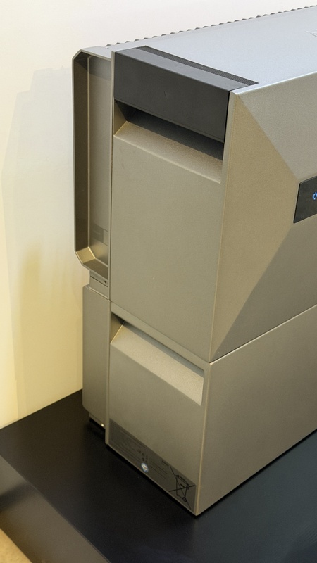

Anker heeft zojuist een Home Assistant update uitgebracht inclusief hun nieuw aangekondigde Solix Solarbank Max AC
What's New
New Device Support
  • Anker SOLIX Solarbank Max AC
  • Anker SOLIX Smart Meter Gen 2
  • Kwandoerie
  • Registratie: Maart 2017
  • Laatst online: 02-10 19:25
digital-IMEI schreef op donderdag 9 april 2026 @ 16:00:
Anker heeft zojuist een Home Assistant uitgebracht inclusief hun nieuw aangekondigde Solix Solarbank Max AC
What's New
New Device Support

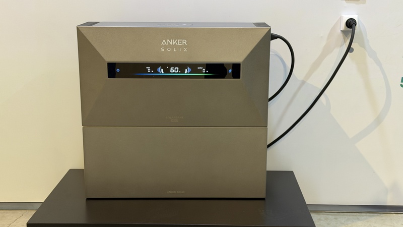

Op de website inmiddels de eerste info over te vinden; https://www.ankersolix.co...terij/thuisbatterij-a17e2
Adviesprijs €2499
7kWh
3500W bidirectioneel AC vermogen
Pre-order (vanaf 26 mei): 400 euro korting, gratis P1 meter en gratis powerbank.
Klinkt veelbelovend! :)

Dat zijn interessante specificaties alleen helaas niet compatibel met de BP2700.
Klimaatkarma letterbingo: PV, EV, WP, LFP, WPB
  • HHF
  • Laatst online: 22:01
HHF
HandyLumberjack schreef op donderdag 9 april 2026 @ 17:07:
Inderdaad leuke vermogens. En je kunt je torentje tot 42 kWh uitbreiden. Nog een powerbank erbij en dan kun je tot 126 kWh komen. (Als je zoveel nodig hebt >:) ).

Veelbelovend, tegelijkertijd zie ik het “stekker” nut hier niet meer van in. De enige manier om hier goed gebruik van te maken is door een eigen groep aan te leggen.
Mijn inziens sluit je hem dan ook direct op de meterkast aan. 3500w door een stopcontactje in de muur jagen… je mag hopen dat er kwaliteit gebruikt is en niet een beunhaas bezig is geweest…
Begrijp me niet verkeerd, ik zou willen dat m’n Solarbank’s meer dan 1200w per stuk konden doen. Ik vraag me echter af of dit veilig is om op deze manier op de markt te brengen. Ook nadat de brandweer zijn zorgen heeft uitgesproken over thuis batterijen
  • HandyLumberjack
  • Registratie: Januari 2023
  • Laatst online: 21:57
HandyLumberjack
digital-IMEI schreef op donderdag 9 april 2026 @ 17:31:
Met 3500W moet je geen schuko stopcontact meer willen gebruiken, dus een vaste verbinding of driepolige CEE, op een 20A groep.

Martijnvdb schreef op vrijdag 10 april 2026 @ 14:42:
Mooi nieuw product die Anker SOLIX Solarbank Max AC. Mooie capaciteit van netto 7 kWh waar de meeste huishoudens genoeg aan hebben. Ik kom in mijn berekeningen zo rond de 10-12 kWh uit. Dus niet genoeg aan de basisvariant (7 kWH) en teveel (14 KwH). Had liever gehad dat de extra batterijen bijvoorbeeld 3 kWh waren. Hoe zien jullie dit?
Zo heeft natuurlijk iedereen een andere voorkeur. 7 kWh units zijn erg zwaar, maar als ze eenmaal staan... En heb je aan 3 kWh voldoende dan kan je prima voor de E2700 gaan.
Was gisteren bij de lancering aanwezig, echt interessant product. Paar foto's:

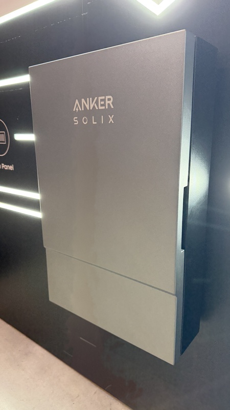

Revodrone schreef op zaterdag 11 april 2026 @ 14:57:
Het enige voordeel van een Powerdock is dat je boven de 3600watt kan komen en je kunt er een EV lader op aansluiten. Verder doet dat ding toch niks?
Volgens mij zag ik op beelden van het evenement afgelopen donderdag ook iets van een ATS. Iemand daar meer info over?
ATS?
Ik heb er de Anker SOLIX XE 5 kW gezien:
Afbeeldingslocatie: https://tweakers.net/i/4shUxq4w3ANdBPAGtNqpYBV24TA=/800x/filters:strip_icc():strip_exif()/f/image/TREMhknBet2GvRN1PUL78mpq.jpg?f=fotoalbum_large
En dit prachtige panel, bedoel je die?
Afbeeldingslocatie: https://tweakers.net/i/bwSMMoKvddW_6zRUCr_dqN51Q04=/x800/filters:strip_icc():strip_exif()/f/image/lS8VSuzKjB2q2TwsO77vpPCl.jpg?f=fotoalbum_large
  • Revodrone
  • Laatst online: 16:38
Ja, die bedoelde ik! Is daar meer info over? (ATS = Automatic Transfer Switch, overschakelen op accu wanneer de stroom uitvalt)

Taro schreef op vrijdag 10 april 2026 @ 16:07:
Verwacht eind deze maand een reviewmodel te ontvangen, zal alvast een vorkheftruck regelen om hem de garage in te rijden :)
Ik zie iets dat zie hier een Wieland stekkerdoos noemen op je eerste foto, gaat de AC Max daar ook mee leverbaar worden? VInd de AC Max erg interessant maar maak me toch wat zorgen over 3500W over een gewone shuko ;)
Deze bedoel ik:
Afbeeldingslocatie: https://tweakers.net/i/EJ858fgTTaqRd-wS5m8kU5Rvm5U=/fit-in/4000x4000/filters:no_upscale():strip_exif()/f/image/731pZgBYCMxmx5wjM788VwyZ.png?f=user_large
[ Voor 6% gewijzigd door Tomba op 13-04-2026 15:47 ]

Tomba schreef op maandag 13 april 2026 @ 15:45:
Deze bedoel ik:
Ja dat is ook een optie die Anker Solix aanbiedt en sowieso veiliger als je veel en lang met 3500w wil laden en ontladen
