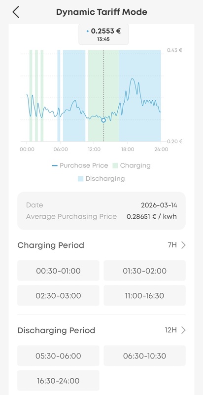

Je kunt twee dingen doen: uren laden/ontladen instellen en tijdvakken instellen.
Ik heb 16kWh over 2,4kW dus dat levert 6,7 uur laden of ontladen bij 2,4kW. Laden heb ik meer tijd gegeven, ontladen maar 7 uur.
Op die manier dwing ik de max eruit te halen. Laden begint ook om 11:00 maar @ 2,4kW is die pas einde vd middag vol. Ik haal de max uit de lage en dus ook negatieve tarieven.
Afbeeldingslocatie: https://tweakers.net/i/hfgg7adjMADJXS3g3lEVWs9cjao=/x800/filters:strip_icc():strip_exif()/f/image/mfAmT324yOEhyHZIHyvpHh9n.jpg?f=fotoalbum_large
Dit is niet m’n actuele schema maar laat zien hoe je binnen een tijdvak Anker laad en ontlaadmomenten kunt laten kiezen.
