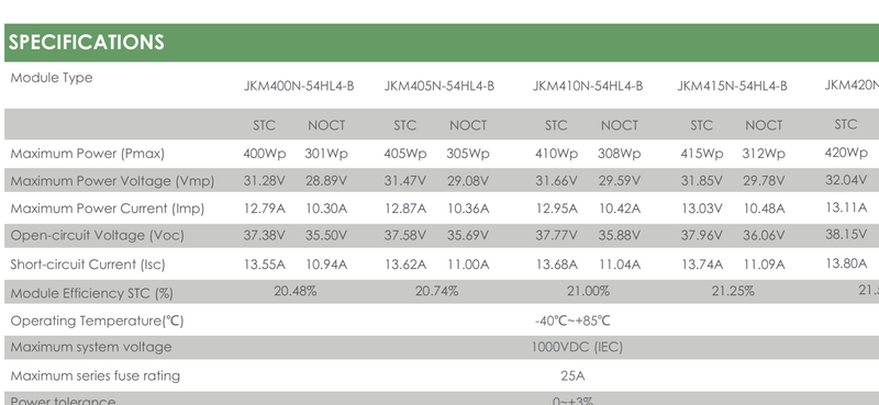

Van 1x9 naar 3x3 +1. Anders brand ik m meteen door. Oude panelen Mono solar panel 200w - V mp 36.9 - I mp 5.42A - VOC 46.13.

Het zijn behoorlijk oude panelen - 14-16 jaar oud. En ik wil nog 1 paneel extra op de zijkant voor de winter.
Het is dat de omvormer die ik ga vervangen achter op het schuurtje staat nogal dom is (Omnik 2K-tl) en ik maar 1 aansluitpunt heb/wil gebruiken.

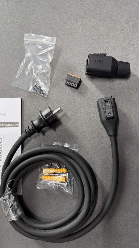

  • Taro
Taro

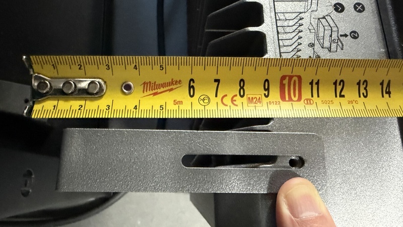

caspervc schreef op zondag 10 mei 2026 @ 23:32:
Kan je zo zien of die tegen de muur mag of een afstand moet houden?
De koelribben zitten aan de achterkant, maar er zitten wel beugels bij. Heb het even opgemeten: 7 cm afstand tot de muur:
Afbeeldingslocatie: https://tweakers.net/i/DDIRCUSXy3YYXu0rdXPUYTSt4fg=/800x/filters:strip_icc():strip_exif()/f/image/zLgg4AGBd6k0EgJN0ldMPKHL.jpg?f=fotoalbum_large
Let niet op het perspectief, beide linkerkanten zijn gelijk aan elkaar, maar lijkt door de hoogte niet zo.
  • caspervc
  • Laatst online: 11-11 21:35
Taro schreef op maandag 11 mei 2026 @ 08:58:
Ok, tnx
Maar de beugels zijn niet nodig toch als hij op de grond staat. alleen als t een torentje wordt. En het lijkt of hij dichterbij kan als je de beugel niet op t einde maar eerder vastmaakt. Staat er iets over in in de handleiding?
  • NiGeLaToR
  • Laatst online: 07:45
NiGeLaToR
Luister Kophi Podcast!
caspervc schreef op maandag 11 mei 2026 @ 10:11:
Ok, tnx
Ja, vastmaken aan de muur.
Zonder valt ie niet om - maar handleiding zegt: vastmaken.

  • nomar109
  • Laatst online: 20:44

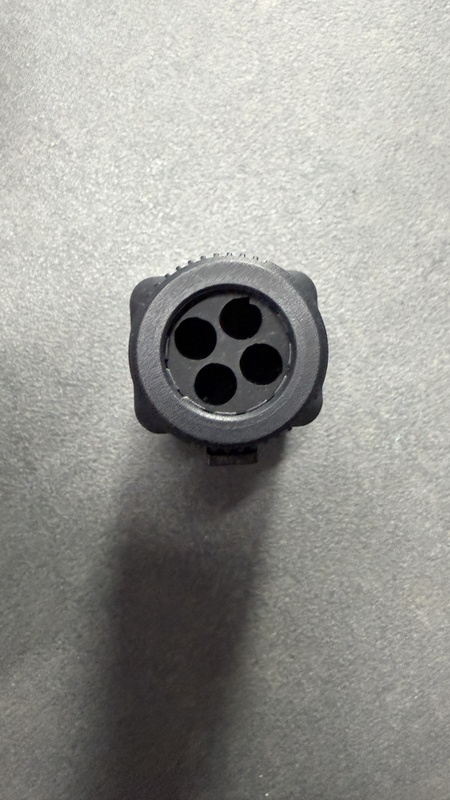

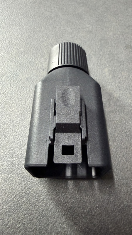

Weet iemand of de MAX AC een voorziening heeft voor een vaste aansluiting? De andere, lichtere modellen hebben dat kennelijk niet? Het zal toch niet zo zijn dat de kast dan open moet en er geknoeid moet gaan worden met het aansluiten van draadjes. Lijkt me geen slim idee qua garantie en aansprakelijkheid.
  • Brockhaus
  • Laatst online: 28-10 09:50
nomar109 schreef op maandag 11 mei 2026 @ 15:30:
De huidige Solarbank 3 Pro heeft een stekker, je kan altijd de stekker er af knippen en dan die draden gebruiken voor een vast aansluiting.
  • caspervc
Ja ergens eerder in 't topic heb ik dat geplaatst na een chat met de anker support. Kan met een gewone stekker, alternatieve stekker en rechtstreeks worden aangesloten.
  • Taro
Taro
Je kunt de AC-stekker afknippen en aansluiten. Maar er wordt ook over een Wieland aansluiting gesproken. En er wordt een en ander voor meegeleverd. Je hoeft dus sowieso de behuizing er niet voor open te maken.
Afbeeldingslocatie: https://tweakers.net/i/Oe83ZSgbbI-RrSjMm94n2mwIB78=/x800/filters:strip_icc():strip_exif()/f/image/RNLwG0t5uvmfA8b0PU0wF5hk.jpg?f=fotoalbum_large
Afbeeldingslocatie: https://tweakers.net/i/3xcygkIj0iNKr4FUwLALXkcyubU=/x800/filters:strip_icc():strip_exif()/f/image/KawojvRAMv52TyVZCLieiS2h.jpg?f=fotoalbum_large
Afbeeldingslocatie: https://tweakers.net/i/bIMNHMWV8JejkW8Kp8FDcvCazZg=/x800/filters:strip_icc():strip_exif()/f/image/hfTDwhVfLDYH6K1RqJ9xxLOY.jpg?f=fotoalbum_large

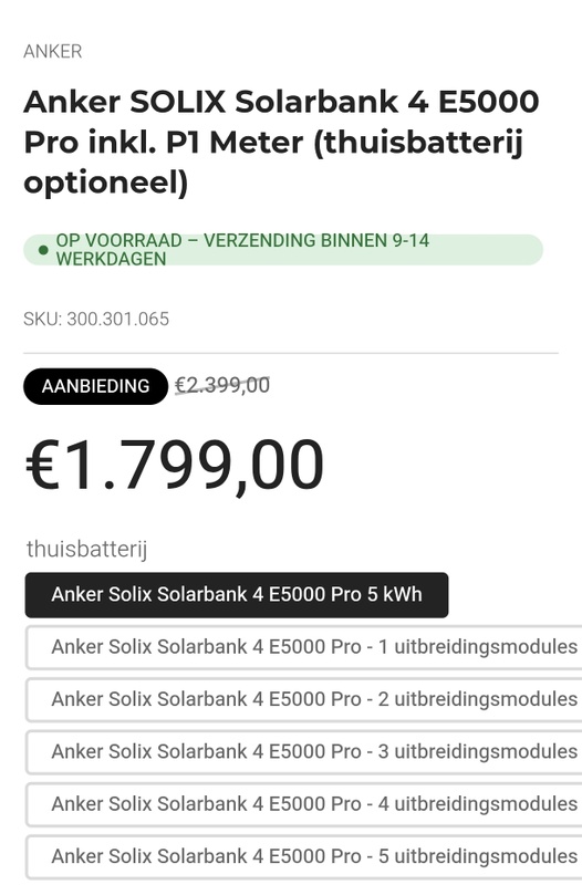

Ja had het ook gelezen.via een update dacht ik in een andere artikel te lezen.
Op die 2399 euro krijg je nog 25 procent korting bij abonneren ? Of klopt dit niet ?
Dus 1800 euro ?
[ Voor 8% gewijzigd door CR1992 op 12-05-2026 16:29 ]
  • HandyLumberjack
  • Registratie: Januari 2023
  • Laatst online: 22:02
HandyLumberjack
CR1992 schreef op dinsdag 12 mei 2026 @ 16:28:
Dus 1800 euro ?
Ja, dat lijkt erop, ik heb me ingeschreven.

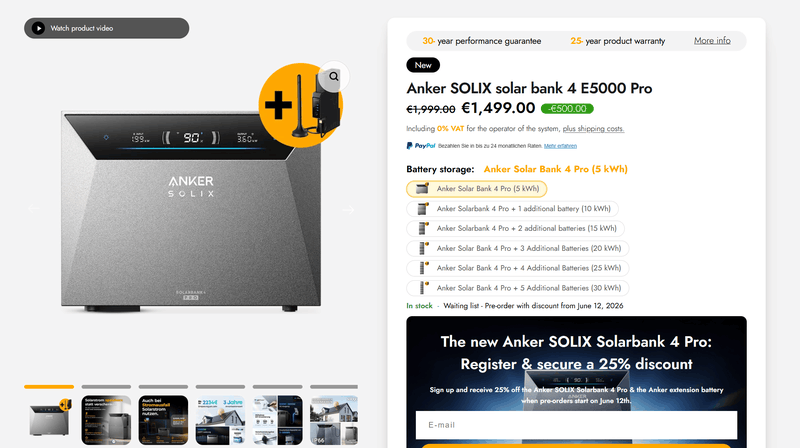

In Duitsland ga je duurder uitkomen neem ik aan zonder btw? Of zetten ze die daar lager als de adviesprijs?
  • JeroenVerweij
  • Registratie: Juli 2019
  • Laatst online: 07:00
HandyLumberjack schreef op dinsdag 12 mei 2026 @ 16:12:
En ik lees dat deze wel compatibel is met een BP 2700, interessant!!
Waar lees je dat? Ik kan geen specs zien nog?
  • HandyLumberjack
HandyLumberjack
JeroenVerweij schreef op dinsdag 12 mei 2026 @ 16:46:
Hier
[ Voor 20% gewijzigd door HandyLumberjack op 12-05-2026 17:05 ]
Klimaatkarma letterbingo: PV, EV, WP, LFP, WPB
  • HandyLumberjack
HandyLumberjack
CR1992 schreef op dinsdag 12 mei 2026 @ 16:45:
Weet ik niet.
De SB 3 kost in Duitsland slechts 56% van de Nederlandse adviesprijs. En op de adviesprijs van de SB 3 krijg je ook 25% korting in Nederland.
Maar inschrijven verplicht tot niks, ik weet ook niet of ik er iets mee ga doen.

Uit de specs van de Solarbank 4:
Max PV Input Voltage 60 VDC
Max PV Input Current 36× 4 ADC
Max Isc PV 45× 4 ADC
Max PV Input Power 1,250× 4 / 5,000 W
MPPT Voltage Range 16 to 50 VDC
Number of MPPT 4
Hoe moet ik dat matchen met onderstaande specs van mijn panelen (een paar 415wp die ik wil verplaatsen)?Afbeeldingslocatie: https://tweakers.net/i/v-bR8XJzIsuguki8Wp_MF_xvIsg=/800x/filters:strip_exif()/f/image/TWSPnKo1XXXwi5mM7NtKJQcS.png?f=fotoalbum_large
Max PV Input Voltage = totale voltage wat je er op aan kunt sluiten? Dus in mijn geval 1 paneel, want Vmp = 31,85V? Of is het het max van 1 paneel?
Max PV Input Current = de Imp uit mijn sheet? Dus 13,03A per paneel in mijn geval en dus op basis van deze waarden 2 van deze panelen per MPPT (want 36A per MPPT mogelijk op de Solarbank)?
Max Isc = de Isc uit mijn sheet? In mijn geval 13,74A per paneel en dus op basis van deze waarden 3 van deze panelen per MPPT (want Max Isc bij Solarbank is 45A per MPPT)?
En dan neem ik aan dat je kijkt naar hoeveel panelen nog binnen alle maxima (Voltage, Current, Isc vallen)?
Ik hoop dat mijn vraag een beetje duidelijk is :)
  • NiGeLaToR
NiGeLaToR
@JeroenVerweij volgens mij zit je in de goede richting:
Voltage = panelen parallel aansluiten.
Wattage is som van de parallel aangesloten panelen. 1250watt pas 3 x 400Wp panelen precies in.
Dan zou je dat 4 keer kunnen aansluiten, allemaal parallel. Dat levert je dus kabels op dak aansluiten en dan 4 x een setje naar je batterij.
Vraag is wat er gebeurt als je er 3 x 450Wp aan hangt; beetje overdimensioneren kan bij normale stringomvormer.
Die 4 is wel interessant, zeker omdat die met de BP2700 werkt én net beetje meer watt levert & mppt’s heeft.
Wel nog benieuwd naar wat die kan leveren in offgrid mode, ook 2500watt?
Edit: jup ook 2500 watt.
[ Voor 20% gewijzigd door NiGeLaToR op 12-05-2026 22:18 ]
  • HandyLumberjack
HandyLumberjack
JeroenVerweij schreef op dinsdag 12 mei 2026 @ 21:03:
Number of MPPT 4
Hoe moet ik dat matchen met onderstaande specs van mijn panelen (een paar 415wp die ik wil verplaatsen)?[Afbeelding]
Van deze panelen mag je er maximaal 1 in serie zetten, anders gaat je Voc over de MAX PV voltage heen, je wilt daar minimaal ca. 10% onder blijven.
Maar er mogen er wel meerdere parallel aangesloten worden (met y-stekkers).
Hierbij moet je altijd onder de MAX Isc blijven (dus 3 in dit geval).
Over het algemeen beperkt de omvormer de stroom zelf tot de MAX input current (check dit voor de zekerheid bij Anker). De consequentie hiervan is wel dat bij drie panelen het maximale vermogen wordt beperkt tot ca. 1150 watt i.v.p. 3*415=1245 watt, maar dat maakt voor je jaarlijkse opbrengst eigenlijk niks uit.

Hier zou je een Solix 4 voor 1500e kunnen kopen op 12 juni.
https://solago.nl/collections/anker-solix-solarbank-4-pro

  • JeroenVerweij
Dat is een mooie deal. Alleen de aanmeldknop doet het niet?
  • .phoz
  • Laatst online: 12-11 13:54
Ik heb mezelf aangemeld. Ik kreeg een mail om de inschrijving te bevestigen.
Heb je je e-mail wel ingevuld?

  • .phoz
Afbeeldingslocatie: https://tweakers.net/i/hv7hxLLbVSRtU7acYzrAHCnCt0g=/800x/filters:strip_exif()/f/image/cuv7KTKhNIIlKl2x1u0owK7F.png?f=fotoalbum_large
Op solago.de kan je het wel voor 1500e bestellen vanaf 26 mei. Misschien heeft het met de BTW te maken dat de prijzen in NL/BE anders zijn?

  • CR1992
  • Laatst online: 11-11 23:29
CR1992
Thor
.phoz schreef op woensdag 13 mei 2026 @ 23:44:
En toch vanboven op de Belgische site staat 1500 en vanonder 1800 en op de Duitse site is het ook 1500€ .
Ik had hier ook nog een btw verschil op verwacht.
  • JeroenVerweij
.phoz schreef op woensdag 13 mei 2026 @ 23:36:
Ik klik op de aanmeldknop en spring dan naar een deel op de pagina. Maar daar kan ik niks invullen. Misschien komt het doordat ik de Brave browser gebruik.
Nouja, ik heb nog wat verder gekeken. Ik vermoed dat er iets fout is gegaan met de copy/paste en vertaling van de Duitse site. Daar is ie 1500 (en daar is het ex btw op batterijen). En hier op de .nl site 1799, want dat zal door de btw komen.
Ik denk dus dat ze hem op de .nl site voor 1799 verkopen en dat die 1500 niet aangepast is na copy/paste van de Duitse site.
  • .phoz
Op de website van Anker is een gelijkaardige actie. Dan is het misschien veiliger om rechtstreeks te kopen bij Anker voor eventuele garantie ed.
2399e - 25% = 1800e
https://www.ankersolix.com/nl/plug-and-play-thuisbatterij/thuisbatterij-ae103

  • SaN
  • Laatst online: 11-11 21:11
SaN
Zojuist in de supportchat van Anker gevraagd of je de uitbreiding van de Max AC perse moet stapelen of dat het ook mogelijk is om hem aan te sluiten met een kabel en ze naast elkaar te zetten. De support medewerker vertelde dat dit mogelijk is en dat er een kabel meegeleverd wordt, maar ik twijfel. In de officiële specs staat er niks over (alleen dat de hoogte van het geheel groter wordt) en ik vond de support medewerker nogal vaag. Iemand enig idee?
NiGeLaToR schreef op maandag 11 mei 2026 @ 10:22:
7cm optellen bij de opgegeven diepte van het apparaat dus eigenlijk?
[ Voor 23% gewijzigd door SaN op 14-05-2026 12:22 ]
  • Taro
Taro
SaN schreef op donderdag 14 mei 2026 @ 12:08:
Dat is naar mijn weten niet mogelijk. Je kunt wel een AC-verlengkabel krijgen/kopen, maar die is voor tussen stopcontact en accu. De accu's moet je echt stapelen.
Dus 7cm optellen bij de opgegeven diepte van het apparaat dus eigenlijk?
Ja, 7 cm, heb eergisteren een foto gepost.
