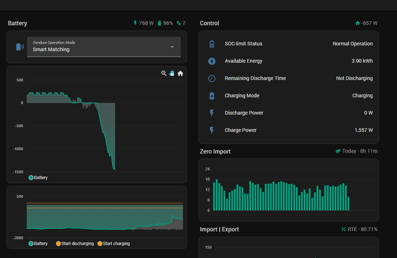

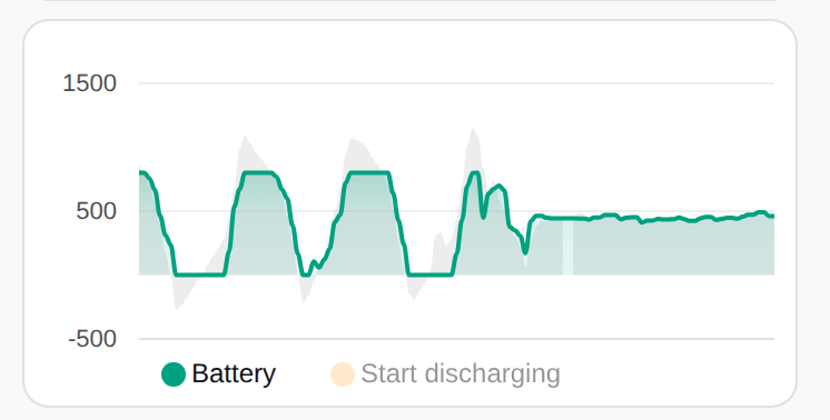

  • raven22
  • Laatst online: 18:27
Sinds de update naar versie 2, zie ik in Gielz dashbord regelmatig dit verschijnen:
Afbeeldingslocatie: https://tweakers.net/i/-ia3gUy1sWolvBjVuY6LwM-66Vc=/fit-in/4000x4000/filters:no_upscale():strip_exif()/f/image/YZ66DSauU1BikqAPCbprdbL9.png?f=user_large soort loop van over en undershoot
ik gebruik een solarflow 800 plus met de zendure p1 meter
ik heb niks toegevoegd aan hems, als ik de batterij wel toevoeg aan hems en de gielz automatisering uitzet, is dit gedrag er niet meer.
Quatt Duo V1 - 3kw BUH - VVW en LTV - WPB: Atlantic Explorer V5 - PV: 9860WP

Welke modus heb je geselecteerd? Het lijkt wel op Alleen slim laden.
  • raven22
Pakhaas schreef op zondag 21 juni 2026 @ 21:31:
smart discharge only
zet ik @gielz automatisering uit en de batterij in hems dan zie je gelijk het verschil
Afbeeldingslocatie: https://tweakers.net/i/TexBNJNZCahO19Ex9NdusqZbcv8=/fit-in/4000x4000/filters:no_upscale():strip_exif()/f/image/vIwT9MGW8e5yj0BuffawZsZ4.png?f=user_large
[ Voor 38% gewijzigd door raven22 op 21-06-2026 21:47 ]

raven22 schreef op zondag 21 juni 2026 @ 21:33:
Smart discharge only is Alleen slim ontladen :D
Dat is precies wat hij doet. Als er voldoende PV is gaat hij laden en als daarna meer verbruik is dan opwek gaat hij niet ontladen. Precies wat de grafiek laat zien. Dat het in HEMS anders gaat komt waarschijnlijk omdat daar een andere soort modus wordt gedraaid.
Je moet de juiste modus kiezen bij wat je beoogd te doen:
https://github.com/Gielz1...iki/NL-%E2%80%90-Modussen

  • raven22
Pakhaas schreef op zondag 21 juni 2026 @ 21:50:
Ik had gielz geswitched naar smart matching en dan zie ik hetzelfde. Hems staat in automatisch of eigenverbruik modus.
Voor de update naar versie 2 heb ik dat gedrag niet eerder gezien

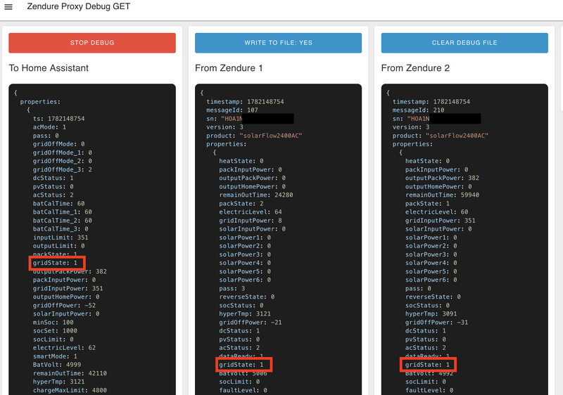

Niet verder vertellen ;) , maar met de propertie 'gridState' monitor je of de Zendure een verbinding heeft met het grid.
Oja, de Proxy moet wel aangepast worden, want die geeft deze propertie niet door.

@gast777 heb jij plannen om dit erbij te zetten in de proxy? ik zou het wel mooi vinden om hier een push message op in te kunnen stellen. Word deze parameter door @gielz wel gebruikt en kan de proxy als er 1 geen stroom heeft dit doorsturen aan de Gielz integratie?

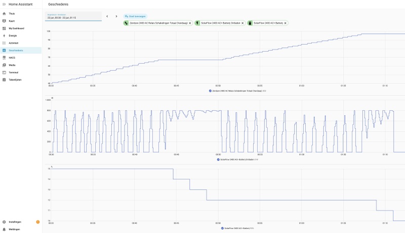

Ik heb sinds kort een Zendure AC2400+ met een extra 3000L batterij. P1 meter van HomeWizard. HA draait op een Raspberry PI 3B. Gielsz zijn aansturing in gebruik. HEMS uitgeschakeld.
Zonnecellen op het zuiden, na 9 jaar zit het geleverd vermogen op een perfecte dag rond 3800W.
Batterij staat op max 800W ontladen, en 2000W laden. Opladen opstarten bij -300, marge 50; ontladen starten bij 150, marge 30.
Ik zie veel relais schakeling (laatste dagen ca: 800, 500, 300). Ik ben aan het spelen om wat zaagtanden in de batterij oplaad/ontlaad grafiek weg te poetsen. Met name tussen 8:00 en 11:00 en 's avonds zijn de schakelingen er duidelijk. Inzoomend op vanmorgen 0:30 - 1:15 (alles slaapt, alleen een airco die de slaapkamer koel houdt is aktief, zonder airco is het normaal verbruik schommelendtussen de 150 - 300W).
Batterij is bijna leeg, de airco wordt af en toe gevoed door de batterij (800W). Zie grafiek.
Afbeeldingslocatie: https://tweakers.net/i/6iEkmV9uajRgKwCU40lTF71fp08=/800x/filters:strip_icc():strip_exif()/f/image/t9dFqbrGUJiXsWpChFKEgyhB.jpg?f=fotoalbum_large
Hoe krijg ik het aantal relaisschakelingen significant naar beneden (<100/dag) ? Terwijl in de ochtend de batterij vlot oplaadt?

Schakelingen als de zon onder is zou je eigenlijk niet moeten zien want hij is altijd bezig. Welk model slimme meter heb je? (dmsr versie). En controleer dit ook even op je P1 of dit ook klopt.

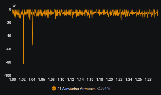

De P1 zal er ongeveer zo moeten uitzien

iemand dit toevallig eerder gezien, gielz stuurt de accu goed aan, maar de accu lijkt niet te volgen (2400 Pro). Misschien omdat hij bijna vol is ? Ik zat toevallig mee te kijken, maar heb van het weekend de upgrade naar de nieuwe FW gedaan voor HEMS2.

Je vermogen wordt idd beperkt omdat je batterij bijna vol(96%) is.

Met een goed werkende 5.0 meter zou het er ongeveer zo uit moeten zien;

Er is al veel in dit topic geschreven over je slimmemeter. Dus even zoeken voor extra info.
Kort samengevat.
Meet elke sec, maar update maar elke 10sec.
Gielz meet standaard elke 5 sec, dus krijg je gekke schommelingen in de aansturing.
Een oplossing is om gielz op 10sec interval te zetten.
Zie oa.
noo in "Zendure producten in Home Assistant integreren deel 2"
[ Voor 6% gewijzigd door RemmyB83 op 22-06-2026 14:43 ]

@RemmyB83 Maar hoe verklaard dat de 500W teruglevering midden in de nacht, ongeveer elke minuut? Ik zal de instelling naar 10s zetten.

Door dat de intervallen niet synchroon lopen krijg je overcompensatie.
Stel je verbruik is 500W, gielz geeft 500W door. Vervolgens controleert gielz opnieuw, maar je slm geeft nog maals 500W, omdat die niet is geupdate. Dus gielz geeft nog eens 500W extra. Kortom 500W te veel. Vervolgens word je slm geupdate en krijgt gielz door er is 500 te veel is. Op deze manier krijg je allemaal correcties, zowel positief als negatief(laden en ontladen)

Dit lijkt me wel een nuttige om toe te voegen. Het zal dan zo werken: Als alle Zendures gridState "1" (verbonden) geven, geeft de proxy "1" door. Als er minimaal een "0" geeft, wordt "0" doorgegeven aan HA.
De volgende versie zal deze feature hebben :)

Test versie geeft het inmiddels door.
Afbeeldingslocatie: https://tweakers.net/i/Bj8IrL913hVYiFfsFQiNCinaLWg=/800x/filters:strip_exif()/f/image/N5Wqxugs1sWBoGmNbcHaATwZ.png?f=fotoalbum_large
Ik zal nog even wachten met de REST sensor te maken in de standaard proxy lijst. Mocht @gielz dit namelijk evt willen toevoegen aan de Gielz REST sensoren O-) , dan is het niet nodig om hem ook in de proxy lijst op te nemen.

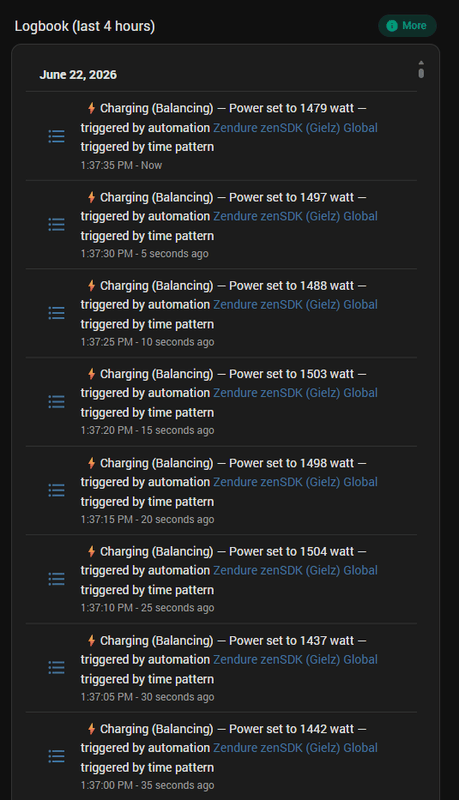

De aansturing in Gielz staat standaard op 5 seconden om ook de batterij tijd te geven te reageren. Met een update frequentie van 10 seconden vanuit de meter zou ik hem eerder op 20 of 25 seconden zetten om te beginnen, en eventueel daarvanuit langzaamaan experimenterend terug.

  • jelleeelco
  • Laatst online: 27-10 14:35
Ik ben behoorlijk bezig geweest met mijn nieuwe beste vriend Claude Code. Ik had de @gielz integratie draaien, dat werkte perfect. Toen ik de nieuwe set (2400AC+) kreeg ben ik gaan experimenteren met de Node Red flow van @gast777 . Werkte ook echt super, vele malen beter dan de logica van HEMS.
Maar ik wilde de 2400AC laden/ontladen op 800watt (veiligheid, maar ook om te testen hoe de pieken worden opgevangen als test voor een eventuele aanschaf van een SolarFlow 800+), en de 2400AC+ op 2400/2400. Dit was met de huidige flow niet mogelijk.
Inmiddels heb ik de Node Red integratie dusdanig aangepast dat je per inverter het IP adres, het laadvermogen, ontlaad-vermogen, en de capaciteit kan instellen op het dashboard. De Node Red flow pikt nieuwe waarden iedere minuut automatisch op.
Daarnaast heb ik een nieuwe automatisering gebouwd die het volgende doet:
1. Rond 13:00 worden de prijzen van Nord Pool ingeladen
2. Dan wordt er een analyse gemaakt op basis van:
a. Verbruik afgelopen dagen
b. Voorspelde opbrengst van de zonnepanelen
c. beste laadschema voor de accu's op basis van de laagste tarieven
Hiermee wordt dan een laadplan gemaakt. Dit laadplan wordt naar mij gemaild. Daarin staat het plan (welke uren er met welk vermogen wordt geladen), hoeveel dat oplevert (gemiddelde prijs per kWh voor de hele dag) en hoeveel het voor de hele dag gaat kosten. Tevens daaronder de gegevens van als je niets doet. Dan staat er twee knoppen: Accept en Reject. Bij Accept gaat het systeem automatisch de Gielz integratie aansturen door op die tijdstippen de laden volgens het plan (in Gielz heb ik dan ook een extra modus moeten toevoegen: "Geoptimeerd laden").
Als je reject, verandert er niets. Je krijgt keurig een email dat je accepted / rejected hebt.
Helaas ben ik absoluut geen code expert zoals @gielz of @gast777 en heb ik bijna alles door Claude laten doen (zelfs toegang gegeven tot HA en de entries, helpers, etc laten aanmaken). Ik zie hier ook gelijk een nadeel in - je bouwt zelf geen kennis op. Maar het werkt wel :). Het is nog zeker niet perfect, in de zomer zal het veel minder goed werken dan in de winter. En het 'thuisverbruik' is inclusief het huidige laden van de accu, terwijl Claude denkt dat er 6.xx kWh 'over' is voor de accu. Maar dit zijn schoonheidsfoutjes die (denk ik) het plan niet zullen veranderen (in de winter althans, waarvoor het bedoeld is).
Hieronder wat screenshots... mocht er interesse zijn kan ik wel delen (ik denk via Github of per mail); voor Github moet ik even tijd inruimen (ben veel op reis). Ik heb Claude ook nog gevraagd of het mogelijk was om de totale integratie (Chielz en Gast777) te verwerken in een apart programma / automatisering. Maar ik kreeg het advies dat niet te doen: Claude gaf aan dat de integratie op deze manier eigenlijk al 'perfect' is :).

  • Hippe Lip
Hippe Lip
Er valt altijd wat te leren
Jammer inderdaad dat je zo zelf geen inhoudelijke kennis opbouwt, @jelleeelco
Ik ben bijvoorbeeld wel nieuwsgierig in de module in HA die de mail verzend maar vooral ook naar de constructie in de mail met de knoppen. Wat gebeurt er als je op een knop drukt, hoe komt dat bij HA terecht, hoe is die communicatie? Werkt dat ook als je niet thuis bent als je op die knop in de mail drukt?

  • Mimiix
  • Laatst online: 21:47
Mimiix
Professioneel Prutser
jelleeelco schreef op dinsdag 23 juni 2026 @ 10:53:
Tof! Zitten deze panelen ook op je accu aangesloten? Of is dit via 220v?

  • jelleeelco
Hippe Lip schreef op dinsdag 23 juni 2026 @ 11:11:
Ja, dat is wel het grote nadeel van AI. Kijk ik leer er alsnog wel iets van, maar niet zoveel als dat je het zelf bouwt.
Die knoppen werken idd alleen als ik thuis ben, of als ik via WireGuard met mijn thuisnetwerk verbonden ben. Dat had Claude ook anders kunnen doen en heeft hij ook voorgesteld, maar ik heb daar geen interesse in (geen noodzaak). Het was voor mij ook allemaal een theoretische exercitie OF Claude dit allemaal zou kunnen en hoe...Mijn doel was om meer te leren om met AI te werken dan dat ik HA wilde leren kennen.
Die email werkt met notify.gmail in HA.

  • gast777
  • Registratie: Februari 2023
  • Laatst online: 20:26
Vandaag eens de AC groepen van de Zendures (SF2400AC) uitgezet voor het testen van de gridState property. Daarbij kon ik dan meteen controleren of de Zendures dan nog steeds via de offgrid stopcontacten van de zonnepanelen (en micro-omvormers) gaan opladen. Dat zou sinds een eerdere firmware versie namelijk al zijn gefixt volgens de release-notes toen (en nu zit ik op V2.0.0).
En dat gebeurde inderdaad oOo (dat kon ik in de Zendure App zien die via bluetooth verbonden was).
Daarbij ook de wifi uitgezet, voor nog meer realistisch scenario. Mooi om te weten. Zal waarschijnlijk nooit gebruikt worden, maar je weet maar nooit ;)
6 kWp solar | Zendure SF2400AC+ 16 kWh | Daikin Intergas Hybride 8kW | Tesla Model Y RWD 2023 | Fiat 500e 2014
