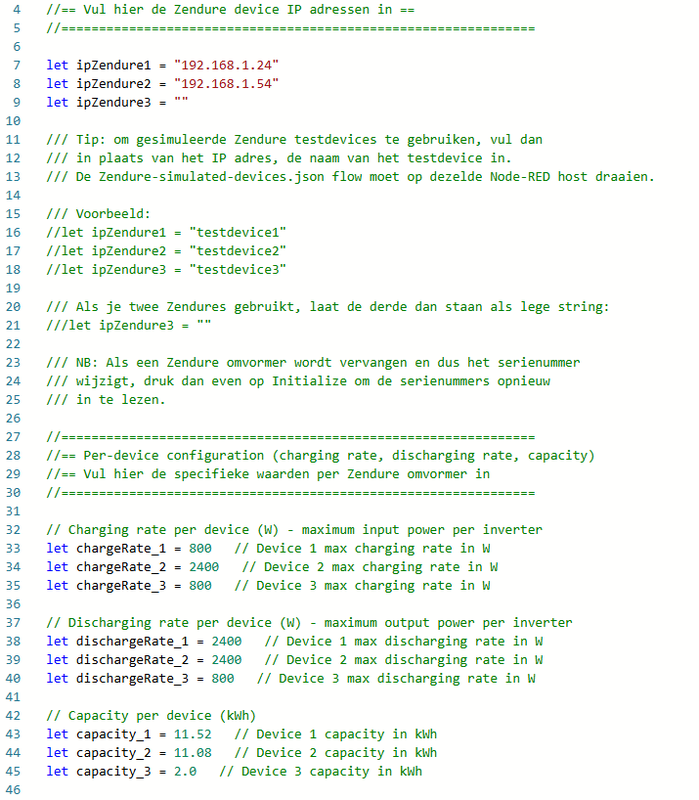

https://github.com/gast777/Zendure-zenSDK-proxy
https://github.com/abaart/Zendure-zenSDK-proxy
Ik denk dat de @gast777 proxy eenvoudiger te installeren is. Die van @abaart heeft een stuk meer stappen wat het voor mij als leek een stuk ingewikkelder maakt. Maar er wordt wel mooi voortgeborduurd op de oorspronkelijke proxy en lijkt een aantal potentiële issues van die van gast777 bij voorbaat al te tackelen.

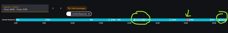

Er lijkt nog iets mis met v2.0.0 :-( mind you, om 10u deze morgen de unit nog eens verwezen naar de spoofed broker, maar het probleem blijft aanhouden. 8)7
Afbeeldingslocatie: https://tweakers.net/i/35sGHy8WcpUWitCL3Su3QKmK1sU=/800x/filters:strip_exif()/f/image/yHTsSD01TCtuSFluo4W7GI6E.png?f=fotoalbum_large
Ok… ik wacht nu zéker op versie 2.0.1… mij iets teveel gekkigheden nu met hems2.0…

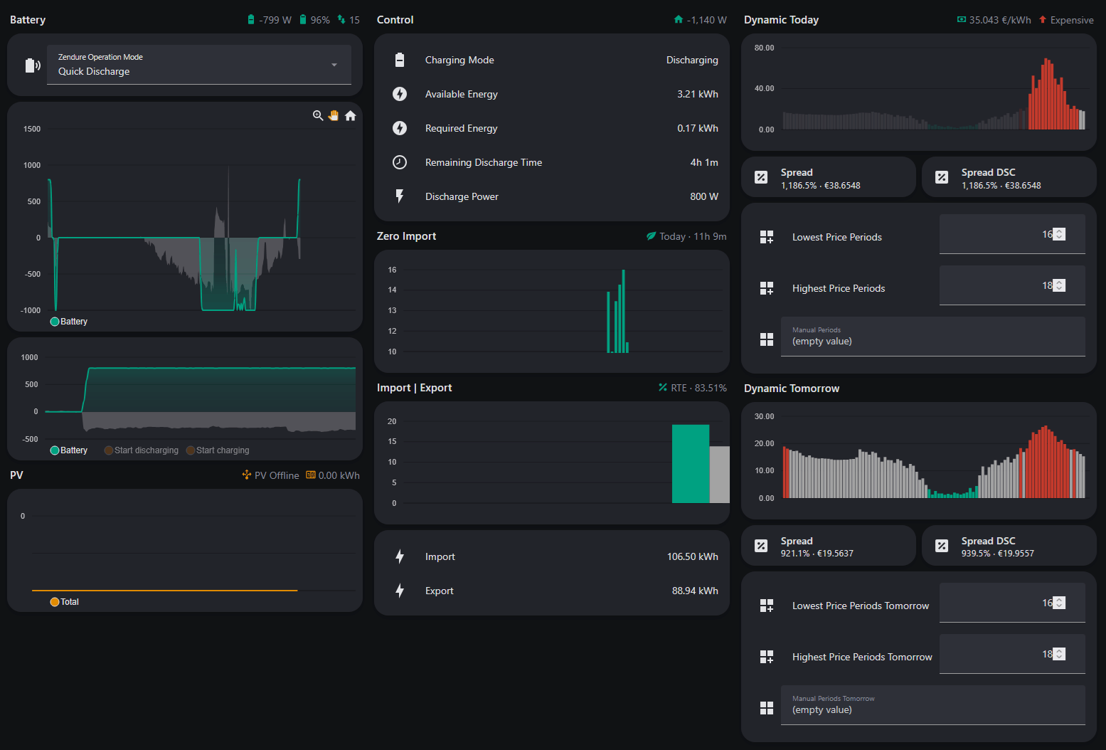

  • Korvaag
  • Laatst online: 09:40
gielz schreef op woensdag 17 juni 2026 @ 21:15:
Wel heel handig dat ze dit in firmware 2.0 hebben zitten. Want wat zou dan 16 kunnen betekenen? Lijkt eerder op een tikfout want een 2400AC+ heeft dit bijvoorbeeld niet.
Ik weet het ook niet precies. Wat ik wel weet is dat het bij mij ook met die fix uit het openstaande issue niet werkt. Ik heb vandaag alles erafgegooid. Ik had ook de originele Nordpool integratie. Dat heb ik er allemaal afgegooid en de HACS versie gepakt. Ook jouw laatste update geinstalleerd. Periodes worden netjes aangegeven met 15-minuten intervallen. Het is nu rood (lees: duurste periode) maar de dynamic trading optie doet... niets... Ik heb daarom een nog iets andere 'fix' geprobeerd die volgens mij functioneel hetzelfde zou moeten doen:
YAML:
      - name: "Zendure SOC-limit Status"
        value_template: >
          {% set states = {0: "Normal Operation", 1: "Charging Limit Reached", 2: "Discharge Limit Reached", 16: "Normal Operation"} %}
          {% set packState = value_json['properties']['socLimit'] | int %}
          {{ states.get(packState, "Onbekend") }}
Maar ook dit doet niets. Als ik de optie op "Quick discharge" zet (wat ik net gedaan heb) gaat ie wel gewoon ontladen, maar automatisch vanuit de Dynamic Trading optie: homaar.
Zie net de aanvulling in dat issue dat als het ding vol is, dat ie 17 aangeeft. Dat snapt ie met bovenstaande code natuurlijk OOK niet, dus mogelijk dat dynamic trading daarom weigerde te ontladen. Hij is nu een paar minuten aan het ontladen en dus onder de 100%. Zal eens zien of de Dynamic Trading optie nu wel werkt.
[ Voor 11% gewijzigd door Korvaag op 18-06-2026 19:41 ]

800 Pro soclimit fix komt er aan, een andere gebruiker heeft nu bijna alle waardes. Zou je even tabblad 1 en je configuratie tabblad kunnen posten.
Zendure-HA.com | Run Zendure your way — in Home Assistant

gielz schreef op donderdag 18 juni 2026 @ 19:41:
Afbeeldingslocatie: https://tweakers.net/i/izyeO6OEjn_WmZzOraGMfslJwXo=/fit-in/4000x4000/filters:no_upscale():strip_exif()/f/image/OncpslrMMhsoEuEUTYvQIdco.png?f=user_large
Afbeeldingslocatie: https://tweakers.net/i/BJ2ln62m-hhZMXMNk7CTOjiDqzk=/fit-in/4000x4000/filters:no_upscale():strip_exif()/f/image/oRwZHw1VE6Andh7VvAjKuSOi.png?f=user_large
[ Voor 7% gewijzigd door Korvaag op 18-06-2026 20:03 ]
  • Korvaag
Jeps, mijn kleine edit van hierboven was het issue. Omdat ie bij vol nu blijkbaar ineens 17 aangeeft was DAT weer een onbekende waarde en werkte Dynamic Trading niet. Na even een paar minuten ontladen was de accu 97%. Optie weer op Dynamic Trading gezet en dat werkt nu wel.
Oke dit is prima en wat zegt sensor.zendure_soc_limit_status ?
  • Korvaag
gielz schreef op donderdag 18 juni 2026 @ 19:46:
Die zegt nu "Normal Operation" omdat ik dat in dat codeblok dus heb toegevoegd en hij nu op 94% lading staat (socLimit is nu weer '16').
Korvaag schreef op donderdag 18 juni 2026 @ 19:49:
Opgelost in de volgende release (in de package). Leeg status is nog even een aanname;
https://github.com/Gielz1...-zenSDK/tree/Next-release
{% set states = {0: "Normal Operation", 1: "Charging Limit Reached", 2: "Discharge Limit Reached", 16: "Normal Operation", 17: "Charging Limit Reached", 18: "Discharge Limit Reached"} %}
[ Voor 19% gewijzigd door gielz op 18-06-2026 19:54 ]
  • Korvaag
gielz schreef op donderdag 18 juni 2026 @ 19:53:
Ik was al bezig :P Dit is het nu:
Codeblokje ziet er nu zo uit :)
{0: "Normal Operation", 1: "Charging Limit Reached", 2: "Discharge Limit Reached", 16: "Normal Operation", 17: "Charging Limit Reached"} %
Wachten totdat ie op 10% staat en dan ff uitlezen. Geen idee wie er eerder is. De vraag is wat het gaat zijn :) Mijn gok net zoals in het issue is ook 18. Ik zet hem er wel gewoon bij. Kwaad kan het niet :P

Ik ben wel heel benieuwd. Klein onderzoekje mijnerzijds:
  1. Waarop draaien jullie HA en Proxy?
  2. Als dit een NAS is, docker, vmware, iets anders?
  3. Bedraad AP naar modem van je ISP, batterijen op eigen SSID?
  4. Draait deze configuratie stabiel?
  5. Hoelang draait dit stabiel (evt schatting)?
  6. Welk AP gebruiken jullie?
  7. Zien jullie ook (nog) Cached Response meldingen?
Ik wil eens kijken of ik hier een oorzaak kan vinden nog die enorm afwijkt van jullie setting.
Zijn er wellicht settingen in het AP die oorzaak kunnen zijn van bovenstaande (zie screen). @gielz is al uitgesloten. Draait stabiel alleen.
Benieuwd!
  • Mscroos
  • Registratie: Oktober 2022
  • Laatst online: 10:28
@Devke
  1. Waarop draaien jullie HA en Proxy? Proxmox VM op een minipc met (te) veel geheugen. Draait heerlijk en heeft me al vaak gered door een hele systeem backup terug te kunnen zetten.
  2. Als dit een NAS is, docker, vmware, iets anders? Proxmox
  3. Bedraad AP naar modem van je ISP, batterijen op eigen SSID? Volledige Unifi installatie met meerdere access points in het huis. Heb de Zendures op 1 accesspoint gelocked en zie een performance van tussen de 40 - 70 RSSI. Zie ze wel elke 1-2 dagen even offline gaan in mijn Unifi logs. Ik heb een extra punt besteld en ga deze tegenover de access points hangen op een 1,5 meter en dan kijken of dat verandering geeft.
  4. Draait deze configuratie stabiel? HA wel, Gielz / Node-red/ Zendure niet
  5. Hoelang draait dit stabiel (evt schatting)? Heb elke 1-2 dagen wel iets vreemds dat ik niet kan verklaren. Ik reboot niet meer omdat ik wil begrijpen hoe ik ze weer levend kan krijgen. Tot nu toe is dat gelukt.
  6. Welk AP gebruiken jullie? Unifi
  7. Zien jullie ook (nog) Cached Response meldingen? Ja, meerdere keren en dan in mijn geval niet altijd gerelateerd aan de verbinding want ik kan zien in Unifi dat deze niet weggevallen is.

Devke schreef op vrijdag 19 juni 2026 @ 10:26:
Dank! Aanvullende vraag. Hoe breng je er weer leven in dan? Gielz alleen werkt wel stabiel? De combi dus niet helemaal begrijp ik.
Gielz alleen heb ik nooit gebruikt, ik ben gestart met drie dezelfde torentjes. Het tot level brengen varieert van Hems tijdelijk even inschakelen, tot de specifieke unit handmatig een opdracht geven via de app, of wachten. Ik zet Gielz dan even op standby en schakel de automation uit als ik iets via de app ga doen.
De issues zijn ook telkens net iets anders. Hij blijft soms op een waarde hangen en gisteren had ik een voorbeeld dat 1 van de drie sets een power command kreeg van node-red om met 2400 te laden. Wat dat ding echter deed is aanschakelen to iets van 1000 en vervolgens weer helemaal naar 0 vallen, even later weer proberen, etc. Leek wel of hij in een limiet schoot of zoiets en dat door het powercommand bleef proberen. Dit heeft even geduurd en zichzelf ook weer hersteld (na wat gerommel in Zendure app ook).
Heb alles sinds gisteren voor het internet geblocked omdat het ook leek of iets externs de units beinvloed. De failures komen namelijk (lijkt het) vrij regelmatig tegelijkertijd op meerdere units.Dat kan natuurlijk ook iets met de node red zijn. maar ben nu eigenlijk allemaal verschillende scenario's aan het uitsluiten.
Draai overigens op firmware 2.0 met de laatste versie van Gielz en node-red.

Waar halen jullie toch die Cached Response vandaan? Ik zie het nergens binnen de gielz integratie voorbij komen namelijk
ahhh laat maar, na wat zoeken is het een entitie van de proxy
[ Voor 25% gewijzigd door Theetjuh op 19-06-2026 10:59 ]
  • RemmyB83
  • Registratie: Augustus 2018
Theetjuh schreef op vrijdag 19 juni 2026 @ 10:56:
Is onderdeel van de gast777 proxy.

Ik draai voornamelijk Dynamisch Handel. Tijdens laden en ontladen zie je onrust. Tussen door eigenlijk zeer weinig. Pijltje even negeren. 1e cirkel laden, 2e ontladen. Al is de tijd ook weer verschillend. Dus hoelang na laden start het en hoelang na de start van ontladen. Geen gelijkenis te vinden nog.
Afbeeldingslocatie: https://tweakers.net/i/MbtfczKlfw6D8QEWYxFIfShlCR0=/800x/filters:strip_icc():strip_exif()/f/image/pyl1y0Dqp9l8wz6vjsNrOCIy.jpg?f=fotoalbum_large
[ Voor 16% gewijzigd door Devke op 19-06-2026 21:09 ]
