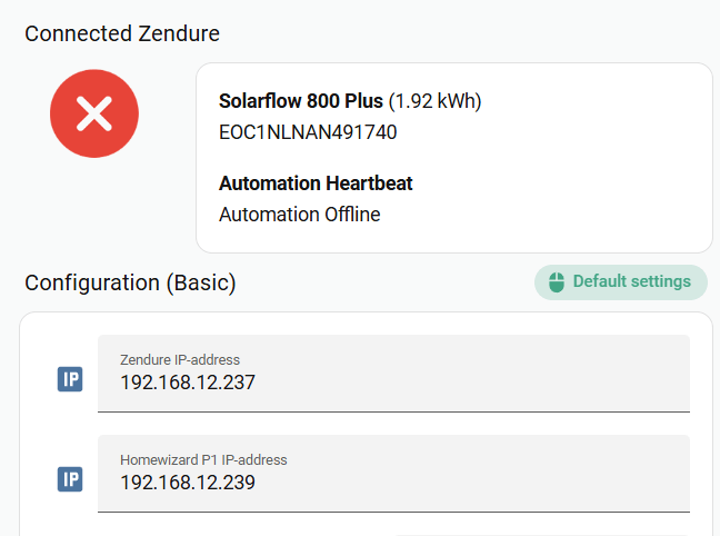

Devke schreef op maandag 15 juni 2026 @ 18:36:
Kun je een screen sturen van je instelligen tab?
Afbeeldingslocatie: https://tweakers.net/i/3NaVt9cs11oKW87JwA7yz6FHB3U=/fit-in/4000x4000/filters:no_upscale():strip_exif()/f/image/TpjzmvPhcxhSWH31ycVa2KMw.png?f=user_large
Ik krijg dus ook data binnen maar voor de rest helpt op standby zetten bijv. niks. Hij blijft ontladen (inmiddels bijna leeg)

RaymondD schreef op maandag 15 juni 2026 @ 20:57:
Je hebt de automatisering uit staan.
Als je automation aanstaat, dan kun je nog controleren of je de juiste hebt geinstalleerd.
Er is namelijk een NL en een Global versie.
Een NL dashboard werkt bijv, niet met de global automation nog de global package.

Devke schreef op maandag 15 juni 2026 @ 21:01:
Yup - even naar Settings —> Automation —> Enable (en dan bij Gielz natuurlijk).

RemmyB83 schreef op maandag 15 juni 2026 @ 21:01:
Idd... blijkbaar perongeluk de nederlandse automations in de yaml geplakt en de rest global. Werkt nu, dank!

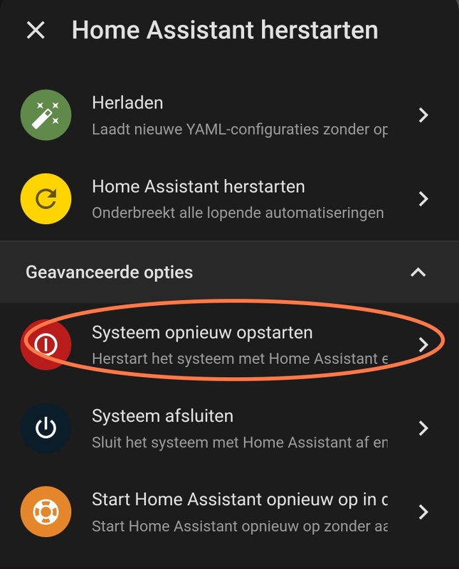

peterbier schreef op maandag 15 juni 2026 @ 20:49:
Zojuist mijn Hyper,sf800pro en 2400AC geupdate.
Helaas werkt niks meer.
Gebruik Fireson.
Nu heb ik ze via de Zendure app lopen.
Zo spijt van dat ik de update heb gedaan.
Iemand een oplossing. Idee
Ik reageer even op mij zelf.
Het werkt weer perfect.
Een hele reboot van de HA server was de oplossing.
Herstarten hielp niet.
Afbeeldingslocatie: https://tweakers.net/i/ahaL-qpod0Q2nBU_Ny3vDAk3BUc=/x800/filters:strip_icc():strip_exif()/f/image/c1gw07xsVFchIuZgQ7d9kLGv.jpg?f=fotoalbum_large

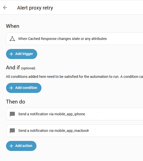

Iemand al gekeken of met die 2.0 firmware het gedrag mbt blokkeren naar de Zendure AWS backend veranderd is? Of wishful thinking: Is er al een Lan-only knopje? :P
  • ZuinigeRijder
Gramser schreef op maandag 15 juni 2026 @ 21:37:
Ik kom nergens aan! Ook niet aan de HEMS-update trouwens.
Bij mij is het vanaf gisteravond 21:28 weer fout gegaan. Cached Response bleef continue tussen Ja en Nee wisselen, de hele nacht door. Vanmorgen kon ik wel via Zendure App de 2 batterijen weer tot leven wekken. Maar de proxy bleef tussen Ja en Nee wisselen. Alleen het Access Point in de garage herstarten, deed het probleem verhelpen.
Getver. En zat jouw AP nu bedraad op je modem of was-ie meer ingesteld als repeater? Dat ontschiet me even nu.
  • Pakhaas
  • Registratie: Juli 2016
  • Laatst online: 22:52
Heb even in geschiedenis teruggekeken en hier gisteren ook kort 2x Ja bij cached response van 5 minuten per keer. Nu met dynamisch handelen heb ik daar geen last van, maar ben benieuwd wat dat doet bij NOM.

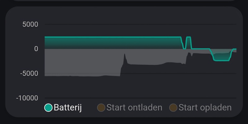

Ik heb enkele maanden een 800 plus, aansturing via Gielz in HA. Werkte perfect in smartdischarge only.
Gister geupdate naar 2.0.
De batterij zit niet in hems.
Echter vannacht om 3 uur is de batterij zichzelf met de volle 1000W gaan opladen.

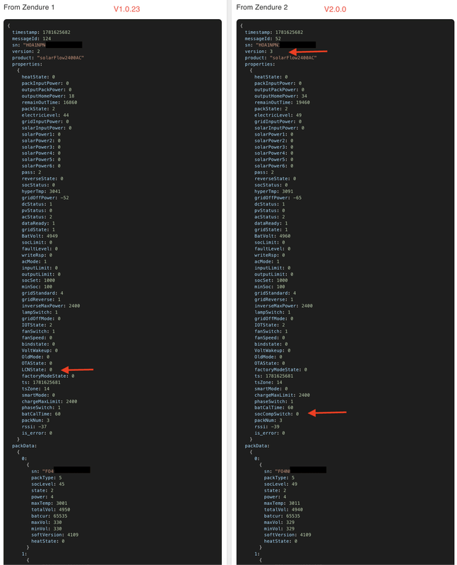

Zojuist om te testen 1 van mijn 2 SF2400AC geupgrade van V1.0.23 naar V2.0.0.
Vooralsnog lijkt het prima te werken (slechts 5 minuten getest, dus kan nog evt wat gebeuren).
De properties hebben een paar kleine veranderingen, maar niets schokkends.
Hier zie je de debug van de proxy met de GET responses van beide Zendures. Zendure 2 is geupgrade en Zendure 1 niet.
Afbeeldingslocatie: https://tweakers.net/i/wapD7d5KHlAOPdq9X2FwTvO85Ss=/x800/filters:strip_exif()/f/image/gCzzCPkJNyi7vmp0GsPJoeLL.png?f=fotoalbum_large
6 kWp solar | Zendure SF2400AC+ 16 kWh | Daikin Intergas Hybride 8kW | Tesla Model Y RWD 2023 | Fiat 500e 2014

Zou evt kunnen dat in de nieuwe versie "socLimit" behalve 0, 1 of 2 nog een andere waarde zou kunnen hebben. Lijkt me sterk, maar dat zou verklaren dat je 'unknown' (de default waarde) krijgt te zien.
Maar goed, zonder data kan ik verder niets... Ik wacht het wel af.

Na de update van de SF800Pro's naar firmware 2.0 heeft mijn proxy wel een issue. Beide geven de melding Zendure 1 SoC limit status error. Zowel Zendure 1 als 2. Ik heb de nieuwste proxy en de hele HA ook al herstart. Alle andere waarden kloppen wel. Gelukkig kan ik Fireson weer inschakelen maar Gielz met de proxy werkt nu niet. Als ik de batterij rechtstreeks koppel met Gielz werkt het wel.
Dit kan kloppen want de Gielz zelf werkt ook zonder de sensor Soc limit. Deze api property was namelijk niet aanwezig bij een 2400 AC met firmware 1.0.1 (april 2025). Bestaat hij wel dan maakt hij hier gebruik van, is hij er niet dan is het ook best.
Lijkt mij alleen sterk dat ze het verwijderen want bij 2.0 op een 2400AC en 2400AC+ is dat niet en die property is wel redelijk belangrijk voor het bepalen of hij verder mag ontladen of laden.
Wellicht dat @gast777 hier in de proxy wel standaard iets mee doet.

gielz schreef op dinsdag 16 juni 2026 @ 19:25:
De proxy gebruikt de socLimit inderdaad wel.
@robkds eventueel kun je ook even dit naar de zendures IP adressen zelf doen (kan zonder de proxy) en het resultaat doorgeven:

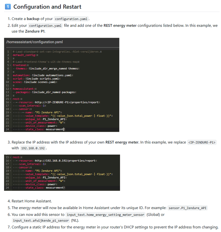

Gezien de ongrijpbare werking van de nieuwe Zendure HEMS 2.0 toch maar besloten om de @gielz integratie te installeren. Daar nu doorheen gelezen en lijkt haalbaar voor mij als niet echt een HA-held.
Ik snap alleen niet zo goed wat ik met het volgende moet:
Ik heb een Zendure P1-lezer en die wordt in HA uitgelezen. Nu zie ik in de wiki een stukje code staan (https://github.com/Gielz1986/Zendure-HA-zenSDK/wiki/Global-and-NL-%E2%80%90-P1-CT-meters-(API's)). Ik zie alleen niet waar dat stukje code moet worden geplaatst in HA. Weet iemand dat?

bilgy_no1 schreef op dinsdag 16 juni 2026 @ 19:59:
In de: configuration.yaml

Handig om te weten er is dus iemand met een 800 Pro 2 en die heeft nu met firmware 2.0 een socLimit van 16;
{0: "Normal Operation", 1: "Charging Limit Reached", 2: "Discharge Limit Reached"}
https://github.com/Gielz1986/Zendure-HA-zenSDK/issues/138

  • winwiz
  • Laatst online: 27-10 11:33
Misschien kan @gielz dit toevoegen hoe de afwijkende P1 meter te gebruiken op https://github.com/Gielz1986/Zendure-HA-zenSDK/wiki/Global-and-NL-%E2%80%90-P1-CT-meters-(API's)
  • De benodigde rest opdracht aan je configuration.yaml toevoegen.
  • HA opnieuw opstarten
  • Zoek even bij je entiteiten of er een nieuwe sensor is aangemaakt (sensor.<wat er staat bij unique id>)
  • Kopieer en plak de nieuwe sensornaam bij Afwijkende P1 sensor

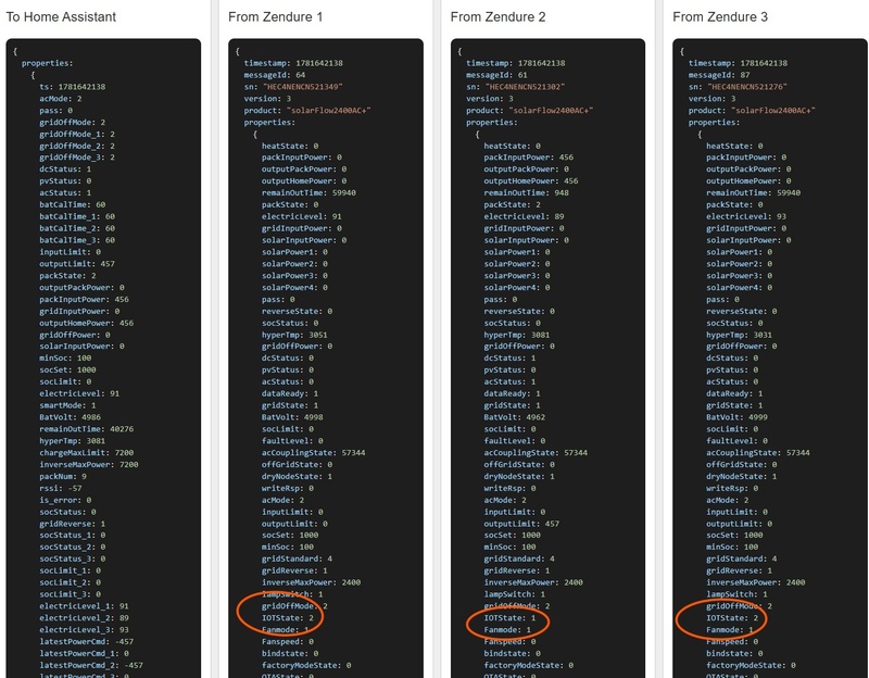

gielz schreef op dinsdag 16 juni 2026 @ 20:37:
Enig idee in welke omstandigheid het de waarde 16 heeft? Batterij leeg, vol, normaal of iets anders?
Ik zie nu trouwens wel af en toe iets vreemds: als ik met een browser vanaf m'n laptop direct naar een van de Zendures browse krijg ik vaak "ERR_CONNECTION_RESET" (Chrome: This site can’t be reached. The connection was reset.). Lijkt erop dat de nieuwe extra connectie niet geaccepteerd wordt.
De aansturing via Gielz+Proxy werkt nog wel steeds prima.

  • robkds
  • Laatst online: 22:12
gast777 schreef op dinsdag 16 juni 2026 @ 19:38:
http://192.168.x.x/properties/report
Bedankt!
In de debugconsole van de proxy geven de batterijen SocLimit 16, waarna de proxy SocLimit -1 naar HA stuurt.
De properties rechtstreeks van de batterij (via bovenstaande url) tonen ook SocLimit 16.

winwiz schreef op dinsdag 16 juni 2026 @ 21:42:
Wiki is aangepast *O*
https://github.com/Gielz1...0%90-P1-CT-meters-(API's)

  • Mscroos
  • Registratie: Oktober 2022
  • Laatst online: 22:48
Devke schreef op woensdag 17 juni 2026 @ 10:19:
Ik heb een scriptje gemaakt die een signaalfunctie afgeeft. Zodra sensoren Wifi 1 of 2 de status Uitstekend verliezen gaat er een HW Energy Socket staan knipperen in huis. Die moet iemand opvallen. Buitenshuis zien we dat even niet maar dat is maar even niet anders. Voor test prima.
Je kan met HA ook een push message naar de app sturen. Die heb ik nu ingesteld staan op de nieuwe cashed response van NR / Gast777. Krijg perfecte pushmeldingen als er verbindings problemen gedetecteerd worden.
Ik heb nu wel gezien daardoor dat de problemen (caching treed op) vaak zijn als hij z'n verbinding verliest, maar zeker ook terwijl de connectie blijft. Ik kan door mijn unifi netwerk precies zien wanneer de verbinding wegvalt.
Afbeeldingslocatie: https://tweakers.net/i/V7w69JVdR17Xif3R8nG4r3hXVQU=/fit-in/4000x4000/filters:no_upscale():strip_exif()/f/image/pcr0fUsp8PF9OAjrLogVK8hg.png?f=user_large
Zendure 3 x AC2400+ 24.5kWh, Alfen Eve Single pro, Enphase 6000WP, Home assistant running on Proxmox
Mscroos schreef op woensdag 17 juni 2026 @ 10:37:
Buiten de deur is de app ook niet beschikbaar. Poortjes staan dicht. Wel een mooie oplossing. Naar Telegram / Whatsapp kan ook vlgs mij maar zocht even een snelle quick fix.
Hee dank, nu heb ik een voorbeeldje 👌🏻

Weet iemand wat IOTstate betekend? Drie dezelfde setjes, met zover ik kan zien dezelfde instellingen, maar 1 is anders (nummer 2). Firmware 2.0 allemaal. en toevallig of niet heb ik ook meer retry problemen met deze tweede.
Afbeeldingslocatie: https://tweakers.net/i/HNZJKv0sAGovdoYrI7gJtK_zjs0=/800x/filters:strip_icc():strip_exif()/f/image/LEfz1Dd2AFD0VJcYcoRHtJT5.jpg?f=fotoalbum_large

Punt 6 is mij nog niet duidelijk, in welk bestand doe ik dit?

Nog een kleine toevoeging dan voor een Smart Stuff P1 Dongle pro met een helper template.
YAML:
{{ states('sensor.p1_dongle_pro_power_delivered') | float
 - states('sensor.p1_dongle_pro_power_returned') | float }}
Unit of Measurement : watt
Device class : Power

Ik kan al bevestigen dat v2.0.0 nog steeds het Demo CA cert van EMQX (v4) gebruikt. Dus je kan met de nieuwste firmware (moest je dat willen) nog steeds de Europese MQTT-broker gaan spoofen en/of gaan aankloppen bij de echte broker (met je uitgeviste credentials). Benieuwd of ze dit ooit gaan fixen...
Het disconnect-probleem bij het blokkeren van internet-toegang is inderdaad opgelost nu. (y)

DaanVervacke schreef op woensdag 17 juni 2026 @ 15:35:
Das mooie info, dan zal ik zo eens upgraden (y)
