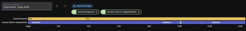

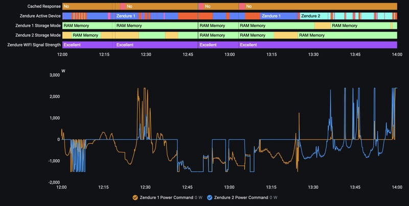

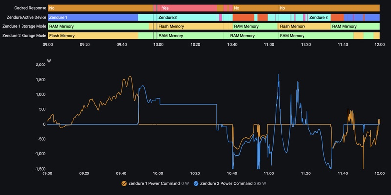

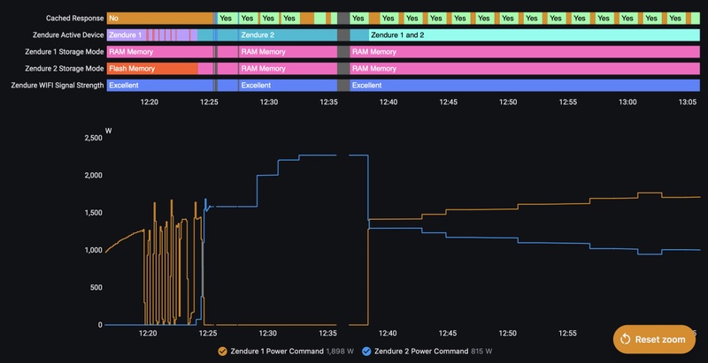

gast777 schreef op vrijdag 12 juni 2026 @ 17:16:
Ik bedoel de History grafiek van de afgelopen keer dat het gebeurde (te zien in deze grafiek die je liet zien, helaas geen tijd te zien bij de x-as). Dan kunnen we zien of het probleem op een willekeurig moment begon (wat ik verwacht met een wifi probleem) of tegelijk met iets anders wat het wellicht heeft getriggerd.
Deze even bij elkaar rond de tijd van het probleem zou mooi zijn:
Active Device
Cached Response
Zendure 1 Storage Mode
Zendure 2 Storage Mode
Zendure 1 Power Command
Zendure 2 Power Command
Bedankt!
U vraagt wij draaien!
Afbeeldingslocatie: https://tweakers.net/i/qTwqNa7uk1gnXE35wSvM2qEtmsU=/800x/filters:strip_icc():strip_exif()/f/image/p7gFYR02KU4J5Is1BcBuh9yx.jpg?f=fotoalbum_large
Dit was de eerste keer, van vanochtend rond 10:00.
Dit is de tweede keer, rond 12:20:
Afbeeldingslocatie: https://tweakers.net/i/RdMs7TS1n1GtYl7XwkFtaRD_3w0=/800x/filters:strip_icc():strip_exif()/f/image/x42PqxGfGO0Wuz2xVfHbQlyZ.jpg?f=fotoalbum_large

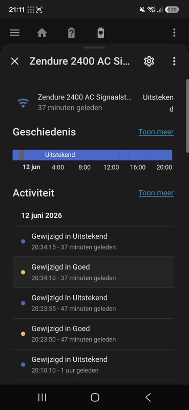

@Pakhaas signal strength erbij gedaan, en die valt inderdaad wel samen met de cached response-veranderingen. Is dat dan steeds de trigger? Hoop variabelen. Misschien toch eens met het dedicated AP gaan proberen, want hij klappert toch wel wat:
Afbeeldingslocatie: https://tweakers.net/i/0gqiW_Byn_DgxL6l29ttoynRx2s=/x800/filters:strip_icc():strip_exif()/f/image/wFAfqn9AlrUgEEpRQ2n32iri.jpg?f=fotoalbum_large
Ben benieuwd wat jullie deduceren uit deze screenshots.

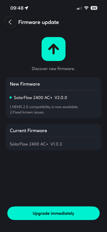

  • klump4u
klump4u
Full electric in Zuid-Limburg

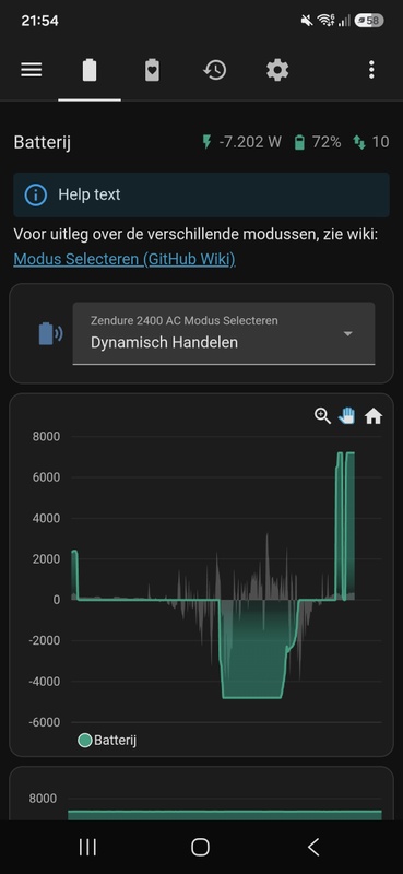

Ik krijg dit altijd als de 2400AC gaat terug leveren in de avond. Draai de laatste versie van 20260529
Afbeeldingslocatie: https://tweakers.net/i/NJY2kUhAQuw7C7yLQmFd5u73JE4=/fit-in/4000x4000/filters:no_upscale():strip_exif()/f/image/JHF2wd1TpgMKWqe0nijZfGAZ.png?f=user_large
[ Voor 28% gewijzigd door klump4u op 12-06-2026 21:46 ]
klump4u schreef op vrijdag 12 juni 2026 @ 21:32:
Je resterende ontlaad tijd sensor is niet goed aangemaakt. Controleer even zijn ID en pas deze aan bij de sensor als er iets anders staat dan; sensor.zendure_2400_ac_resterende_ontlaad_tijd
Wellicht ooit met een testversie _2 aangemaakt?

gielz schreef op vrijdag 12 juni 2026 @ 22:42:
Morgenvroeg even nakijken
  • gast777
  • Registratie: Februari 2023
  • Laatst online: 26-10 19:58
Gramser schreef op vrijdag 12 juni 2026 @ 20:13:
OK bedankt! Hieruit blijkt dat de probleemperiodes willekeurig beginnen. In ieder geval niet bij wissel van actief device of iets anders dat in de grafieken te zien is.
Met de nieuwste proxy flow zal als het goed is de vertikale zwarte strepen (unavailable) verdwijnen, voor de periodes met Cached Response = Yes (waar een Zendure dus niet antwoordt). Maar dat is eigenlijk cosmetisch. Daarnaast zullen de Zendures dan nog wat beter 'met rust' gelaten worden, maar geen idee of dat hier het probleem oplost. Niet als het een netwerkprobleem is. Ben wel benieuwd naar het resultaat!
Dat was het inderdaad, andere ID. Nog steeds lerende met Home Assistant.

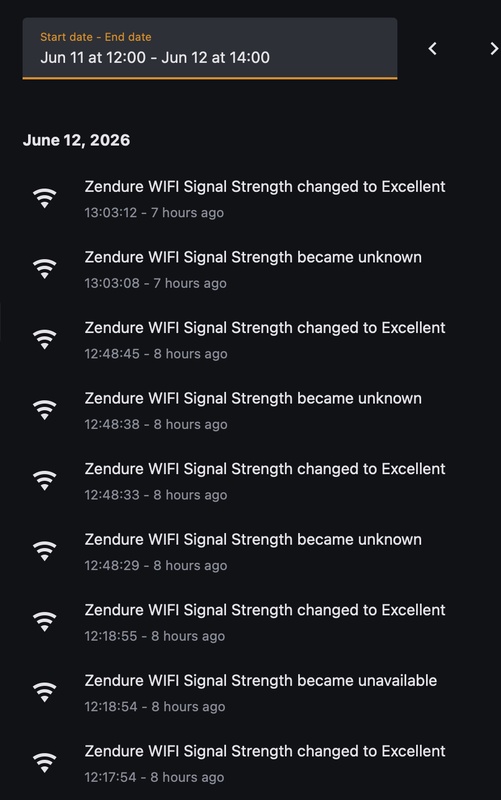

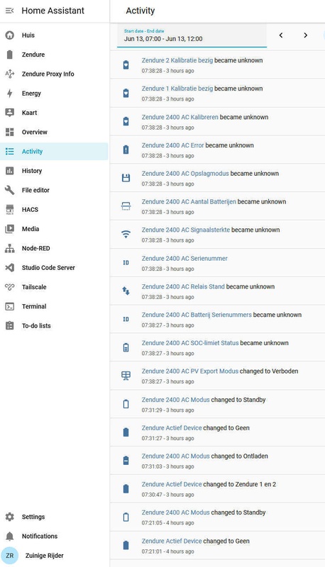

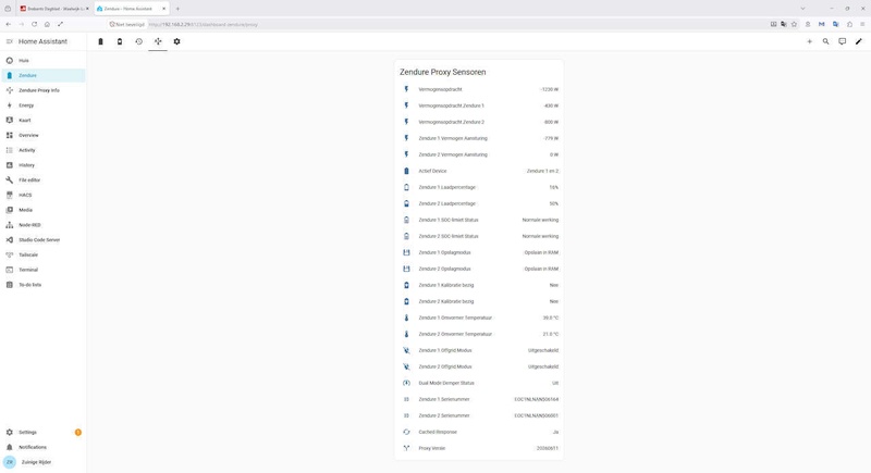

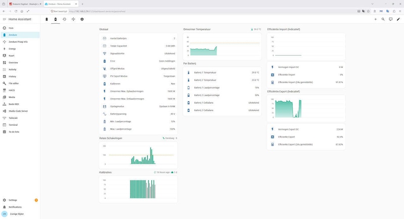

  • ZuinigeRijder
Bij mij wilde vanmorgen de tweede SF800+ ook weer niet reageren. Hoe ik dat kon zien: het SOC% tussen de twee batterijen was meer dan 5%. Probleem met beide laatste versies.
Herstarten van HA had géén effect.
Herstarten van Access Point in de garage zorgde dat de tweede batterij weer ging meedoen.
Mijn conclusie is dat het iets te maken heeft met het aantal connecties dat vastgelopen is in de Zendure batterij?
Hier zijn de screenshots van vóór herstart van HA.
Afbeeldingslocatie: https://tweakers.net/i/1x-Jequ0tUljoK39YEd3BIxdxzg=/800x/filters:strip_icc():strip_exif()/f/image/3jTgJxvFXo6MRFbgjg0AAgV2.jpg?f=fotoalbum_large
Je ziet batterij 1 laadpercentage 16% en batterij 2 laadpercentage 50%.
Afbeeldingslocatie: https://tweakers.net/i/oTqVQvyipiHZF_6WU_qU6B694pM=/800x/filters:strip_icc():strip_exif()/f/image/HB0qQaAYgJ5GwJi9nrZoy9LJ.jpg?f=fotoalbum_large
Je zie de vermogensopdracht naar Zendure 1 800 Watt ontladen is, maar de Zendure Vermogen Aansturing is 0 Watt.
Afbeeldingslocatie: https://tweakers.net/i/EJodj9AIpX0Kwh4FX1V_oDdh92s=/800x/filters:strip_icc():strip_exif()/f/image/Gp6wf3KtZROXBDotSM8UJMy7.jpg?f=fotoalbum_large
Je ziet dat de GET requests niet meer terugkomen van de Zendure (Active Alarms). Ook niet na de ingestelde tijd van 120 seconden.
Wijzigingen aan standaard installatie
Zet "Standby Vertaging" van 30 minuten naar 1440 minuten in Zendure_gielz1986_nl.yaml en de settings van @gielz
gielz in "Zendure producten in Home Assistant integreren deel 2"
name: Zendure 2400 AC Standby Vertraging -> max: 30 -> max: 1440
zet rest interval van 1s naar 2s in Zendure_gielz1986_nl.yaml
ZuinigeRijder in "Zendure producten in Home Assistant integreren deel 2"
zet singleMode_delayed_standby_timer op 86400 seconden in Node red van @gast777 (Zendure-proxy-Node-Red-flow_NL.json)
gast777 in "Zendure producten in Home Assistant integreren deel 2"
zet comm_error_pause_duration van 15 naar 120 seconden
ZuinigeRijder schreef op zaterdag 13 juni 2026 @ 09:37:

  • ZuinigeRijder
Gramser schreef op zaterdag 13 juni 2026 @ 09:50:
Ja, die bedoel ik... misschien kun jij ook de History eens weergeven zoals @gast777 aan mij vroeg, op het moment dat het fout gaat?
Probleem van Cached Response begon om 8:01.01
24
25
26
27
28
29
30
31
32
33
34
35
36
37
38
39
40
41
42
changed to Ja
08:17:27 - 2 hours ago
turned on
08:17:13 - 3 hours ago
changed to Nee
08:17:08 - 3 hours ago
changed to Ja
08:15:07 - 3 hours ago
changed to Nee
08:14:48 - 3 hours ago
changed to Ja
08:12:47 - 3 hours ago
changed to Nee
08:12:28 - 3 hours ago
changed to Ja
08:10:27 - 3 hours ago
changed to Nee
08:10:08 - 3 hours ago
changed to Ja
08:08:07 - 3 hours ago
changed to Nee
08:07:48 - 3 hours ago
changed to Ja
08:05:47 - 3 hours ago
changed to Nee
08:05:12 - 3 hours ago
changed to Zendure 2
changed to Standby
changed to Ja
08:03:11 - 3 hours ago
changed to Geen
08:03:06 - 3 hours ago
changed to Nee
08:03:02 - 3 hours ago
changed to Zendure 1 en 2
changed to Ontladen
changed to Ja
08:01:01 - 3 hours ago
Maar om 7:38 lijkt er iets mis gegaan te zijn, meerdere keren "Became unknown"?
Afbeeldingslocatie: https://tweakers.net/i/rZj-JiWUwUZxchVNzH7bG0J9EUM=/x800/filters:strip_icc():strip_exif()/f/image/5FiB2HFr8j8kOw3IjMn8QA37.jpg?f=fotoalbum_large

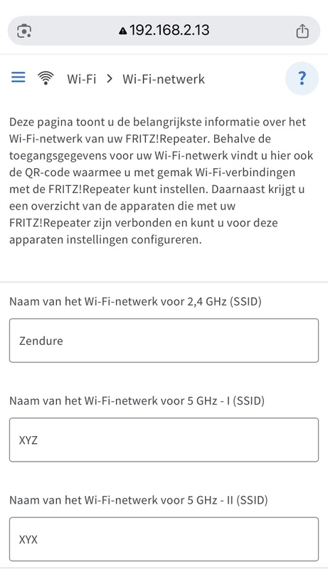

kon je geen apart SSID voor de zendure alleen op die ax1200 maken? nu heb je 2 AP's in 1 ruimte en die gaan elkaar pesten.
  • oeps
  • Laatst online: 21:45
emielbf schreef op zondag 14 juni 2026 @ 07:59:
Dat is helaas de grote beperking van het Fritz ecosysteem, 1 ‘gewoon’ SSID, 1 gast SSID. De AX1200 is nu niet meer in gebruik.

Nee, dat klopt niet @oeps. Ik heb hier ook allemaal Fritz-spul en juist om zeker te stellen dat mijn Zendures een goede, stabiele WiFi-verbinding hebben en niet gaan roamen baar een ander AP, heb ik één van de AP’s een andere SSID gegeven voor alleen het 2.4 GHz-deel. Alle andere instellingen heb ik ongemoeid gelaten.
Dat werkt prima.

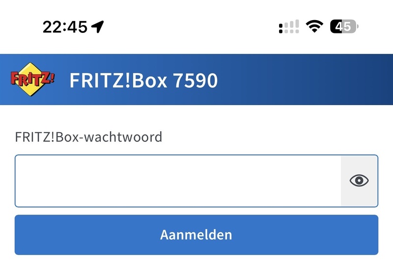

OT: Welke Fritzbox router heb jij? Ik heb een oudere, 7590, al weer 9 jaar op de markt. Helaas geen optie om extra SSIDs aan te maken.
Afbeeldingslocatie: https://tweakers.net/i/oaTJH-xWeBmb8Tq0tJk-wyUxdwQ=/800x/filters:strip_icc():strip_exif()/f/image/J8D5dJ7Yf6JKokad8kGnaOXw.jpg?f=fotoalbum_large
Ennn ik heb het gejinxt! Doh! Hij is weer lekker bevroren, ditmaal in een forse laadstand, waarbij er nu aardig wat van het net wordt afgenomen. Ik zit eraan te denken om het eens te laten gaan, om te kijken wat-ie doet als de batterij helemaal vol is. Dat zou toch ook wel een trigger moeten geven, want vol is vol. Een herstart van HA had geen zin, ook de cached responsetijd verlengen niet.
Gekke was wel: ik had op het moment dat het gebeurde ook voor andere dingen even geen wifi, maar de andere apparaten kwamen wel gewoon weer zelf in verbinding met wifi. Dus de wifi zal toch ook bij mij wel de trigger zijn, de Zendures houden dat signaal gewoon niet goed vast. Ik voel een bedraad accesspoint aankomen :+
Ook gek: de ene Zendure krijgt wel een oplopend vermogen, de andere juist een afnemend. Dus er lijken wel iets van commando's door te komen.
Maar goed, eerst eens kijken wat er gebeurt. @gast777 @Devke hebben jullie op basis van bovenstaande screenshot nog wilde brijljante ideeën?

Gramser schreef op zondag 14 juni 2026 @ 13:28:
Je zou ook eens een week alleen Gielz kunnen draaien via 1 stapel. Als het dan ook problemen geeft is het je interne wifi. Zelf zou ik er klaar mee zijn als ik zie dat andere apparaten ook het wifi signaal kwijtraken.
Ik draai nu 14 maanden met een Unify bedraad accespoint uit 2017 en deze is gekoppeld aan een simpele Zyxel van Odido en de Zendure is nog nooit offline gegaan of vastgelopen. Ik lees hem zelfs 2x per seconden uit en stamp alleen maar NOM commando's richting de API elke 5 seconden.
Zendure-HA.com | Run Zendure your way — in Home Assistant
Ik heb al meerdere dingen gelezen die ik kan proberen. Ik denk dat het tijd wordt dat ik die ook ga doen. Zonde he. Had voorkomen kunnen worden met een netwerkpoortje op de Zendure ;). Maar eigenwijs als ik ben - want ik wil gewoon met twee stapeltjes draaien - begin ik met het AP.
Denk ik, ik weet het nog niet. Maar ik ga dus eerst wachten wat er gebeurt als de stapels vol zijn.

  • Pakhaas
  • Registratie: Juli 2016
  • Laatst online: 22:52
Gramser schreef op zondag 14 juni 2026 @ 14:18:
Gek he? Maar daar gaf @gast777 nog wel iets over aan. Hij zei dat in het wifisignaal minder zwarte streepjes te zien zouden zijn in de laatste proxyversie, maar vooral cosmetisch? Zou erop duiden dat er wellicht wel signaalverlies is, maar niet meer zo zichtbaar?
Bij mij zijn er nog behoorlijk wat streepjes te zien, maar bij cashed response is het vrij stabiel. Ik ben wel benieuwd hoe die met NOM zal reageren. Ik heb een bedraad AP in de garage naast de Zendures dus daar kan ik ook weinig aan veranderen.

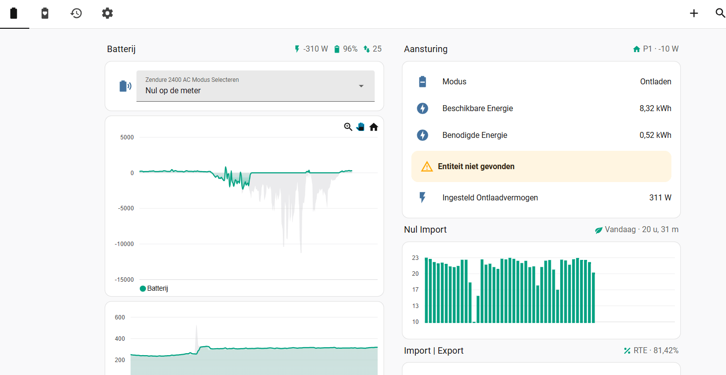

  • hapklaar
  • Laatst online: 14-10 11:49
Ik heb de laatste tijd last van zulk gek gedrag van deze automation, ik kan niet ontdekken waar dit door komt. Wanneer ik de modus op NOM of Standby zet, wordt het oplaadvermogen naar maximaal gezet. Het logboek suggereert dat dit gebeurt door de Gielz automation. HEMS staat niet aan, dus daar kan het niet door komen lijkt me.
Zie onder voor wat ik zie gebeuren. Wat kan dit toch zijn?
Afbeeldingslocatie: https://tweakers.net/i/AtRe-izErHP7GMU5_3NBNP9bXQg=/x800/filters:strip_exif()/f/image/uHffLisS2tS5KJMzxhOs7dkq.png?f=fotoalbum_large

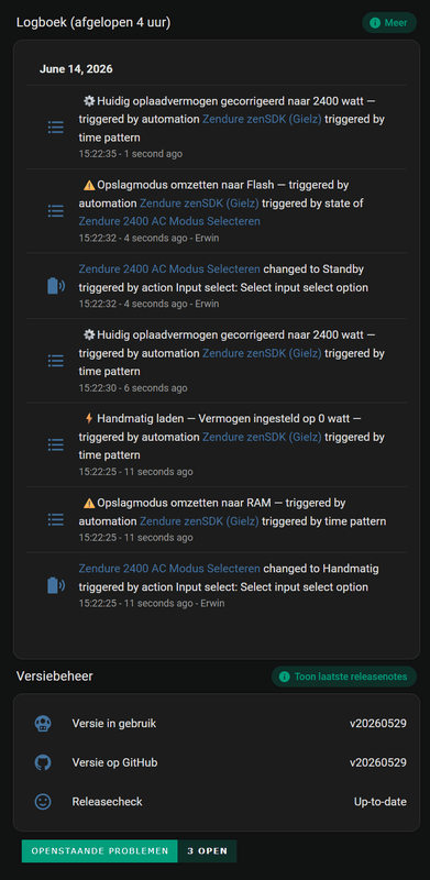

hapklaar schreef op zondag 14 juni 2026 @ 15:29:

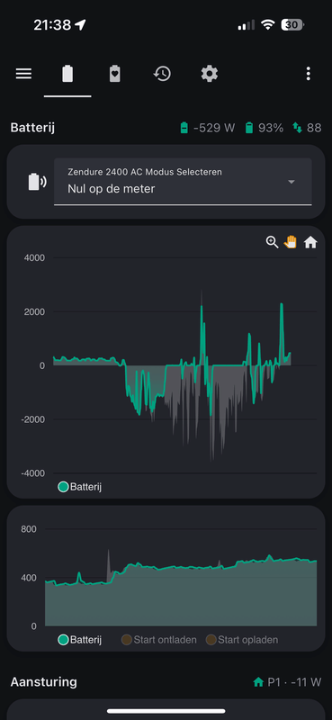

Open even sensor.zendure_2400_ac_omvormer_max_oplaadvermogen en kijk wat daar gebeurd. Staat iig los van een modus wissel tenzij je zelf hier een automatisering op draait.

Alleen snap ik niet waarom de addon meldt te luisteren op 1883, 1884, 8883, 8884. Zit hij dan niet mijn normale Mosquitto op 1883 in de weg?
Als ik het goed zie, meldt de app zelf wel dat hij op die poorten denkt te luisteren, maar de addon-instellingen (op supervisor-niveau) ontsluit enkel 8883 voor hem.
Afbeeldingslocatie: https://tweakers.net/i/VYdig9ZzMkUdah2CTcfk1PuTlpc=/800x/filters:strip_exif()/f/image/fw5qmpQzoh2gtSgxH3DzONzT.png?f=fotoalbum_large
Dus volgens mij werkt alles als een zonnetje, HA ziet de batterijen nog steeds continu gewoon als beschikbaar. En dus niet meer het gedrag waar ik eerder last van had toen ik de internettoegang blokkeerde in de router, toen ze direct regelmatig op 'niet beschikbaar' schoten _/-\o_ _/-\o_ _/-\o_ @DaanVervacke
DeadMetal schreef op donderdag 11 juni 2026 @ 11:47:
@gielz ik heb een kleine suggestie. Het zou mij helpen als je hier een kleine Opladen/Ontladen/Standby indicator zou willen toevoegen die laat zien wat de batterij nu aan het doen is. Want die + of - bij het wattage blijft me verwarren (omdat positief en negatief het tegenovergestelde betekent bij de grafieken op je dashboard). Op mobiel staan beide namelijk niet tegelijk in beeld (dan staat alles onder elkaar, dus scrollen).
Vanaf de volgende versie heeft de sensor die het vermogen van de batterij toont het icon wat ook gebruikt word bij laden/ontladen en standby;
MIN - Ontladen
PLUS - Laden
LEEG - Standby
Afbeeldingslocatie: https://tweakers.net/i/ai8G-qTZ5sw7wj6oUV9uRA8H3ao=/x800/filters:strip_exif()/f/image/NnU5CPXjZHF9KikowiLzUXKU.png?f=fotoalbum_large

gielz schreef op zondag 14 juni 2026 @ 21:40:
MIN - Ontladen
PLUS - Laden
LEEG - Standby
Dat zie je nu toch ook al?
Afbeeldingslocatie: https://tweakers.net/i/9SfJHxPMqxtna4C93d5ZvgsVzFc=/x800/filters:strip_icc():strip_exif()/f/image/eewezMu2mCBu7m919yJaiOaa.jpg?f=fotoalbum_large
Icoontje wordt anders: een batterijtje ipv bliksemschichtje.

oeps schreef op zondag 14 juni 2026 @ 12:32:
@oeps
Wat ik heb? Ehhh,
Afbeeldingslocatie: https://tweakers.net/i/UVHmYGE2ugz1V7TXMvjcUySVevs=/800x/filters:strip_icc():strip_exif()/f/image/S0UYwEChf54VZyM6L4vqYlA4.jpg?f=fotoalbum_large
Sat doe je dan ook niet: geen extra SSID aanmaken. Maar op dat ene (bedraad aangesloten) Access Point in je Mesh confuguratie wijzig je de naam (SSID) van alleen het 2.4 GHz-kanaal. De rest laat je ongewijzigd.
Afbeeldingslocatie: https://tweakers.net/i/4Dm_nEm26XjlOUvvpQAL6wSdCV8=/800x/filters:strip_icc():strip_exif()/f/image/NZez4SA3FxHU7Emfdzf6reOJ.jpg?f=fotoalbum_large
Afbeeldingslocatie: https://tweakers.net/i/S5oah7APBPDgotryGur2blLJ4BY=/x800/filters:strip_icc():strip_exif()/f/image/vCNqKRIEJdpUBmSk3SbBSZ8U.jpg?f=fotoalbum_large
[ Voor 18% gewijzigd door Hippe Lip op 15-06-2026 13:37 ]

Gramser schreef op zondag 14 juni 2026 @ 18:37:
@gast777 Het zou zomaar kunnen, wat je schetst. Dat de 2400AC en 2400AC+ meer verschillen dan we denken wat dit issue betreft.
Hoe dan ook - de zendures zitten nu op een apart SSID op een bedraad AP. Helemaal voor hen alleen. We gaan kijken wat er gebeurt.
Ik kan nu trouwens wel besluiten het AP op een HW Energy Socket te zetten voor een remote herstart :+
Nee Gramser - afblijven nou!
ik krijg hem weer responsive als ik Giels op standby zet, dan de zendure app inga en daar bij de accu zelf een laad of ontlaad waarde inzet en deze als hij reageert weer naar nul zetten en dan weer NoM draaien in Gielz....
Zendure 3 x AC2400+ 24.5kWh, Alfen Eve Single pro, Enphase 6000WP, Home assistant running on Proxmox
Nou, ook nog iets om te proberen als het weer mis gaat. Dank @Mscroos !

Zendure AC2400+ firmware 2.0 beschikbaar..... wie durft?
Ik krijg vandaag eerst nieuwe slimme meter dus ga zelf even wachten omdat alle stroom straks van het huis af moet.... Ik hoor graag wie de update heeft gedaan en zijn/haar ervaring daarmee (vooral in relatie tot Gielz / nodered verbinding)
Afbeeldingslocatie: https://tweakers.net/i/7o-lPB6EBKy74TRjQ3QjjgcL-fc=/x800/filters:strip_exif()/f/image/nqGmQjVklOa5igGwrT0EvJIX.png?f=fotoalbum_large

  • hapklaar
gielz schreef op zondag 14 juni 2026 @ 17:10:
Deze staat constant op 2400W
Afbeeldingslocatie: https://tweakers.net/i/C7jTnjFpeDsGsCM2IooUX-Uoiqw=/800x/filters:strip_exif()/f/image/lcShdQjplU7ijs3rJFQdkZkl.png?f=fotoalbum_large

  • oeps
Hippe Lip schreef op zondag 14 juni 2026 @ 22:51:
@oeps
Wat ik heb? Ehhh,
Had ik maar de AX6000. Helaas hebben niet alle Fritzbox apparaten dezelfde features. Mijn oudere AX 1200 kan dit niet.
