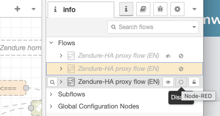

  • Hippe Lip
  • Laatst online: 14:12
Hippe Lip
Er valt altijd wat te leren
Gramser schreef op donderdag 11 juni 2026 @ 11:04:
Jij zegt het, ik doe het gewoon. Overigens is het een superkleine actie als je NR alleen hebt voor die flow :+
@Gramser Bij mij is de proxy van @gast777 ook het enige gebruik van NR. De eerste keer dat ik ging updaten heb ik ook me het hoofd gebroken over hoe ik eerst de oude flow eruit kon gooien. Het duurde even voordat ik door had dat dit niet lukt met de laatste = enige flow in NR.
Nu zet ik de oude = huidige flow eerst op Disable en daarna importeer ik de nieuwe. Dat blijkt een prima werkwijze. Zo kun je ook heel snel en eenvoudig terug naar de vorige versie als de nieuwe niet goed blijkt te werken.
Het zou in die context prettig zijn als het versienummer in de naam van de flow staat, want dan herken je makkelijk welke versie je nu actief hebt.
Suggestie voor @gast777 ?
Afbeeldingslocatie: https://tweakers.net/i/0BsXt3AlVyvh2j4PRtdRLae-Fvw=/fit-in/4000x4000/filters:no_upscale():strip_exif()/f/image/R8tnyzpgV6yfKhg0DqZ5zf65.png?f=user_large
[ Voor 8% gewijzigd door Hippe Lip op 11-06-2026 11:58 ]

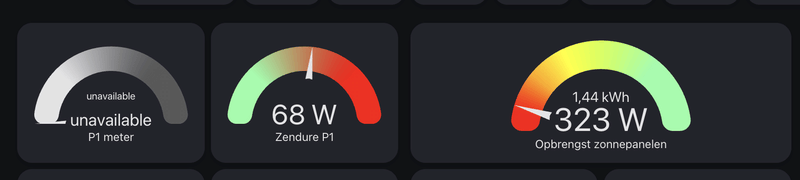

@gielz ik heb een kleine suggestie. Het zou mij helpen als je hier een kleine Opladen/Ontladen/Standby indicator zou willen toevoegen die laat zien wat de batterij nu aan het doen is. Want die + of - bij het wattage blijft me verwarren (omdat positief en negatief het tegenovergestelde betekent bij de grafieken op je dashboard). Op mobiel staan beide namelijk niet tegelijk in beeld (dan staat alles onder elkaar, dus scrollen).
Afbeeldingslocatie: https://tweakers.net/i/6uYKN37TMGH1uGhyxC2_G7eZzAs=/800x/filters:strip_exif()/f/image/x8wlNGbYZS3i7RHqSGnbDr5Z.png?f=fotoalbum_large

<John O`Mill>
Hippe Lip schreef op donderdag 11 juni 2026 @ 11:41:
Ik gooide steeds eerst de bestaande flow weg (rechtermuisknop op het tabje --> dan delete), maar jouw manier is denk ik sjieker. En handig met een versienummer _/-\o_

Theetjuh schreef op donderdag 11 juni 2026 @ 11:49:
Je kunt gewoon de url toevoegen, alleen het installeren duurt erg lang omdat hij op de achtergrond de applicatie bouwt zover ik meekreeg.
Ik heb het draaiende, ik krijg ook een open poort als ik een test doe en zie het ook in de log terug.
Maar verder zie ik nog geen entries voorbij komen van de Zendure AC2400+ jammer genoeg.
En ja ik heb dns aangepast naar m'n home assistant ip :)
Ik zie nu ook het zendure ip terug in de logging, ik had per ongeluk 8333 in de firewall gezet ip 8883 :+

Theetjuh schreef op donderdag 11 juni 2026 @ 12:15:
@DaanVervacke ik zie helaas nog wel unavailable voorbij komen op m'n ac2400+

  • Theetjuh
  • Laatst online: 23:19
Theetjuh schreef op donderdag 11 juni 2026 @ 12:29:
***members only***
Ik merkte net pas dat er nog meer aan het deploy script was dan alleen het deployen van de addon, die gedraaid en het lijkt nu helemaal prima, geen disconnects meer.
***members only***
Heb je de stappen in de README doorlopen? :D

Jazeker inmiddels al werkende zie:
Theetjuh schreef op donderdag 11 juni 2026 @ 13:38:
  • DaanVervacke
  • Registratie: Juni 2026
  • Laatst online: 24-10 17:13
Theetjuh schreef op donderdag 11 juni 2026 @ 15:05:
Top!! :D En jij hebt een AC2400+ staan?
  • Theetjuh
DaanVervacke schreef op donderdag 11 juni 2026 @ 15:06:
Jazekers en sinds 13:31 geen unavailable meer, werkt super _/-\o_

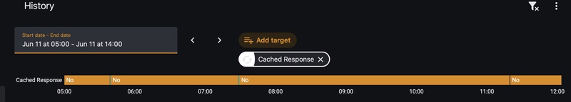

Cached responsetijd verhoogt naar 90 seconden, @gast777 . Dat lijkt vandaag een rustig beeld op te leveren, gisteren ook:
Afbeeldingslocatie: https://tweakers.net/i/k1NV-YedFqmBgh_AW8RzLAfc9W4=/800x/filters:strip_exif()/f/image/CLvjxV012ahsJpdACVrCdWd5.png?f=fotoalbum_large
Gramser schreef op vrijdag 12 juni 2026 @ 07:54:
Niet verdiept nog in deze feature. Je systeem heeft de neiging om nog "vast" te lopen?
Nou, dat had mijn systeem wel inderdaad. Ook na het updaten van de proxy van @gast777 . Maar hij gaf aan -wist ik veel- dat er onder het invoerveld bij de IP-adressen nog een aantal tweakable variabelen staan, waaronder nu dus die cached response. Die heb ik van 15 seconden naar 90 seconden gezet, waardoor de batterijen wat rust krijgen richting mijn modem - althans dat is mijn lekenvertaling. En dat lijkt goed te gaan nu, maar komende dagen wordt dat beter zichtbaar. 24 uur is geen zekerheidje, dan moet het toch wel even een weekje ofzo goed gaan. Ben wel redelijk hoopvol. Als dit ervoor zorgt dat ik geen reset van batterijen of modem hoeft te doen, ben ik waar ik zijn wil.
Gramser schreef op vrijdag 12 juni 2026 @ 08:46:

Afbeeldingslocatie: https://tweakers.net/i/Ac9Y3D5T6Flryg22S1J9E3nULNQ=/800x/filters:strip_icc():strip_exif()/f/image/BH1EMf0yonixIGFLAiGSbqFv.jpg?f=fotoalbum_large
Cached response bleef hangen
Afbeeldingslocatie: https://tweakers.net/i/x49DM44eLteB-YiWslMTJhiLph4=/x800/filters:strip_icc():strip_exif()/f/image/QD1UmVOZZxTlb1hGpO6LQcG2.jpg?f=fotoalbum_large
In NR gekeken naar debug messages, Home Assistant herstart
Afbeeldingslocatie: https://tweakers.net/i/jUrwazUIa_1qnsXu5widxmkk2oQ=/fit-in/4920x3264/filters:max_bytes(3145728):no_upscale():strip_icc():strip_exif()/f/image/T05OkBOdyO1DOpcLG2VEOacN.jpg?f=user_large
Geen reactie eerst, na herstart weer wat beter. Dat deed dus wel iets.
Afbeeldingslocatie: https://tweakers.net/i/xF6yBgQSScOXsonA_z6XOE_nr2o=/fit-in/4920x3264/filters:max_bytes(3145728):no_upscale():strip_icc():strip_exif()/f/image/rLtYb9egZLqem71o8X8e8lFC.jpg?f=user_large
Na verlengen cached responsetijd naar 1:20 werd NOM weer gehaald.
Alleen: ik ben alsnog te snel geweest denk ik. Ik had na herstart HA langer moeten wachten, of ik had eerst alleen de cached responsetijd moeeten verlengen om dat nog wat meer tijd te geven. Volgende keer... ben ik bang... :X

Hoe zie ik cached response? Volgens mij heb ik die sensor niet.
Pakhaas schreef op vrijdag 12 juni 2026 @ 10:54:
Heb je de laatste versie van @gast777 ? Daar staat hij in. Hij staat niet standaard in je dashboard maar je kunt ‘m in de History wel gewoon opzoeken onder die naam.

Gramser schreef op vrijdag 12 juni 2026 @ 10:58:
In Geschiedenis vind ik hem niet. Gisteren NR geupdate en de laatste versie van de proxy. versie 20260605. Ah ik zie nu dat versie 20260611 de laatste is?
@Devke Ik heb daarover gedacht maar ik kán met alleen Gielz sowieso toch maar met één torentje werken? Gielz zou die twee torens van mij best als één mogen zien, maar dat is geloof ik niet hoe het werkt…
Ik zat al te denken aan een automatisering als: if cashed response is yes for more than one hour, then restart Home Assistant.
Kan dat eigenlijk in een automatisering, HA herstarten? HA zelf zou niet te druk moeten zijn, dit is het enige wat ik ermee doe. En het bijhouden van het energy dashboard, maar dat zijn verder geen automatiseringen.

Ik snap je, maar dat wordt voor mij dan weer "gedoe"... Maar stel dat ik dat wil, wat is dan de eenvoudigste manier om de proxy uit te schakelen? Alleen dat IP-adres wijzigen in het dashboard? Of moet ik nog iets deactiveren?
Edit: waarschijnlijk de flow disablen?

Flow of proxy even uitzetten. Dan IP adres even goed zetten. Zonder 1880 of endpoint erachter. Wel het IP adres van je Zendure, niet van HA.
Dat van die IP-adressen weet ik nu :+

Je zou zomaar iets op het spoor kunnen zijn… zojuist weer een dip, waarna de cached response in werking trad, voor de ingestelde twee minuten:
Afbeeldingslocatie: https://tweakers.net/i/zXTRiK0UC4BuOh1SjoBsOOdRlWM=/800x/filters:strip_icc():strip_exif()/f/image/e9rZiqmcxWMQ3QKb8V2Cct8v.jpg?f=fotoalbum_large
Dit zou ook verklaren waarom het met alleen Gielz niet optreedt @Devke : daar wordt niet gewisseld tussen batterijen. @gast777 is dit het onderzoeken waard?
Gramser schreef op vrijdag 12 juni 2026 @ 13:19:
Ik kreeg ook uitval bij volle bak laden bv. Dan waren beide actief, echter is dat niet getest nog met de oplossing van gast777. Ik draaide nog een versie voor deze oplossing.
We zoeken verder...!

Als bij mij de laadstatus niet verandert, gaat het ook gewoon goed. Ook als er op enig moment nog maar één toren aan het laden is terwijl de andere al vol is (ik heb ongelijke capaciteit). De kleinste toren is gestopt met laden in deze history:
Afbeeldingslocatie: https://tweakers.net/i/QsOqrslAIKWxcLx_nVCEgFWQMso=/800x/filters:strip_icc():strip_exif()/f/image/C0XMISJlPEJC4JCm75vo1IlB.jpg?f=fotoalbum_large

@Gramser Is het inderdaad zo dat het dipje in je grafiek, waar de cached response begint (dus een Zendure antwoordt niet) tijdens een wissel van actief device is? Ik zie het verband niet, dus zou mooi zijn als je even de grafiek van 'actief device' en die van 'cached response' (en evt wat andere zaken) bij elkaar kunt leggen om te zien of dat inderdaad zo is.
Ik wil je niet aan het lijntje houden, maar ik heb gisteren dus nog een nieuwe proxy versie (20260611) gepost, met nog wat verbeteringen voor deze feature. Voor jou zou het relevant kunnen zijn.

Ik bedoel de History grafiek van de afgelopen keer dat het gebeurde (te zien in deze grafiek die je liet zien, helaas geen tijd te zien bij de x-as). Dan kunnen we zien of het probleem op een willekeurig moment begon (wat ik verwacht met een wifi probleem) of tegelijk met iets anders wat het wellicht heeft getriggerd.
Deze even bij elkaar rond de tijd van het probleem zou mooi zijn:
Active Device
Cached Response
Zendure 1 Storage Mode
Zendure 2 Storage Mode
Zendure 1 Power Command
Zendure 2 Power Command
Bedankt!
