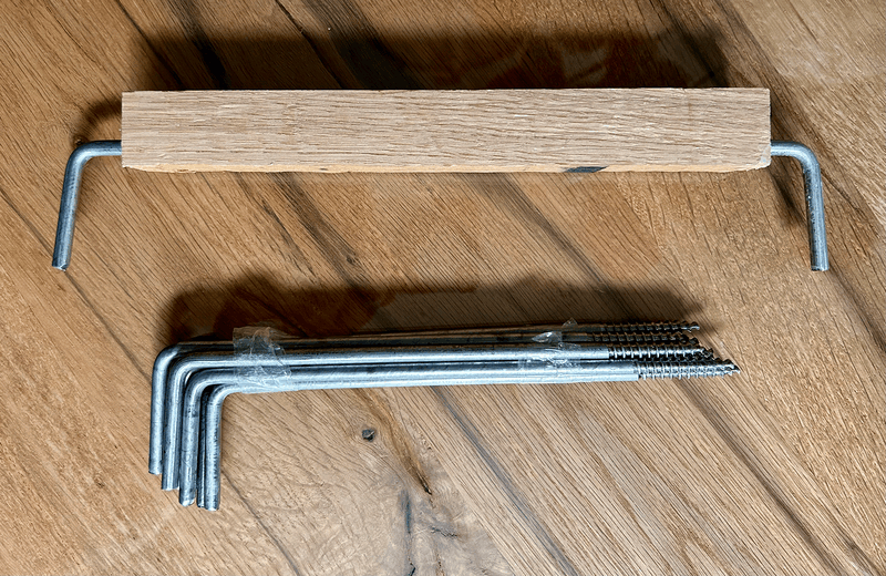

Dank, ik ga het ook zo doen dan. Grills ook bijbesteld. Alleen bout M7 blijkt een heel incourante maat te zijn, ik ga waarschijnlijk voor een heel klein stukje hout met een schroefje met bolkop.

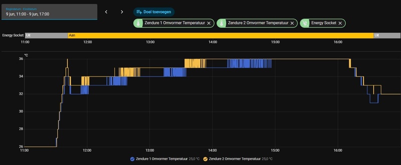

@Hippe Lip hier gaat de actieve koeling aan zodra >35 graden en weer uit <33 graden.
Zo zal ik 'm ook instellen. Ik heb in HA even een 'helper' sensor aangemaakt volgens het type 'combineer de status van meerdere sensoren' en die gezet op 'maximum' van 'zendure 1 omvormer temperatuur' en 'zendure 2 omvormer temperatuur'. Zo schakelt hij de ventilator aan zodra de warmste de twee de 35 graden bereikt, en weer uit zodra de warmste onder de 33 geraakt.

DeadMetal schreef op dinsdag 9 juni 2026 @ 17:35:
Ik heb dat ook maar dan zonder helper.
Ik heb bij de bouwmarkt voor weinig van dit soort haken (zie onder) gekocht. Ze hebben een diameter van 6mm. Afgezaagd en verlijmd in een blokje hout wat ik met een houtboortje 5 heb uitgeboord. De haken zijn gewoon haaks, op de foto zie je dat niet goed. Het past precies in de buitenste uitsparingen van de 2400AC+, en kunnen dus op elke hoogte ingestoken worden zonder iets te beschadigen. Ik heb een hoogte gekozen voor de Heatmeister. En die past met de buitenste magneetjes dan weer precies op de haken. En het zit echt stevig, kan niet meer omhoog of omlaag.

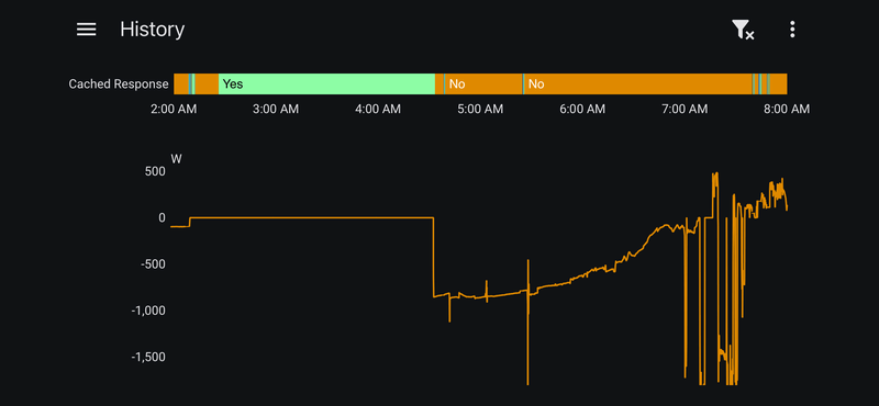

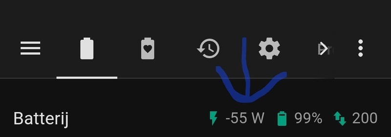

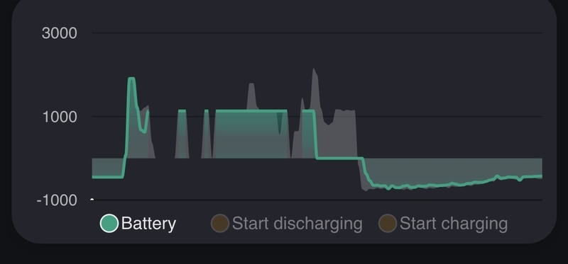

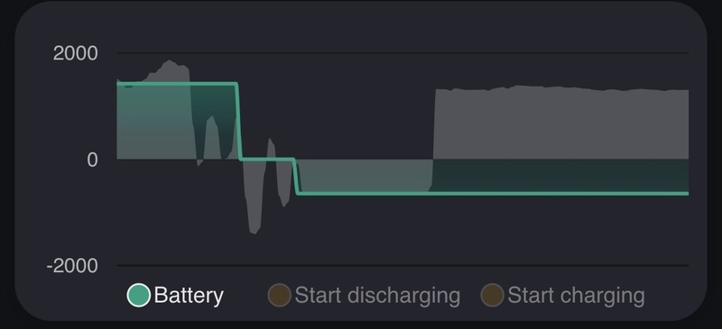

Ik heb recent de nieuwste versie van Gielz integratie geinstalleerd en nu valt het op dat hij zich niet houdt aan de ingestelde limieten?
Mijn instelling is dat hij maximaal 800W mag terug leveren. Ik zie nu waarden boven de 1000W staan (dus -1000 W aansturing)
Net te laat met screenshot maken maar toch een waarde boven de 800
Afbeeldingslocatie: https://tweakers.net/i/3LuoKEdhKKig_uEFFffyGCD0et4=/fit-in/4000x4000/filters:no_upscale():strip_exif()/f/image/eBHLe9R2PWVgCpYpAHm3OmoG.png?f=user_large
Afbeeldingslocatie: https://tweakers.net/i/L3sSVgXxA-h_zlnK2MkzNKnbDI4=/fit-in/4000x4000/filters:no_upscale():strip_exif()/f/image/xi1ehI1YuHtvirIxoxuCHEId.png?f=user_large

GHorsie schreef op dinsdag 9 juni 2026 @ 19:40:
Niet naar de P1 kijken maar naar de batterij zelf.
Afbeeldingslocatie: https://tweakers.net/i/-MnTLj4dKj01YfBZnkVcTrRZnoE=/800x/filters:strip_icc():strip_exif()/f/image/Y3XDRHyRfO5V68fbMThpXniW.jpg?f=fotoalbum_large

Je zonnepanelen wekken wellicht nog wat op? Jouw getal toont de P1.

RemmyB83 schreef op dinsdag 9 juni 2026 @ 19:41:
Zucht...
Ik moet ook stoppen met kijken naar dat dashboard. Ik zag opeens vreemde dingen zoals mijn batterij die opeens vol zat terwijl die daarvoor nog rond de 60% zat. En dan zie je snel meer vreemde dingen. Maar de batterij zegt dat hij vol is en dus is de P1 meter inderdaad negatief en kijk ik dus naar de verkeerde plek.
(Het kan ook komen doordat in deze versie de regel die de aansturing doet (laden/ontladen) dynamisch is en zich dus aanpast. En verdwijnt als de batterij vol is)

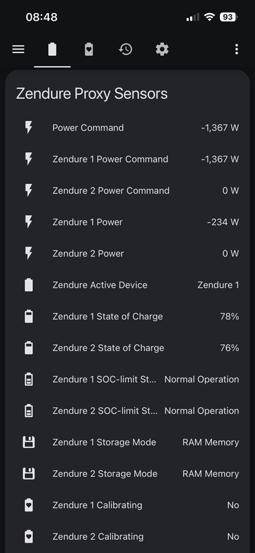

jelleeelco schreef op dinsdag 9 juni 2026 @ 09:19:
@gielz @gast777 hebben jullie wel eens de methodiek van jullie laad/ontlaad aansturing gedeeld met Zendure? Ik bedoel dan specifiek hoe de software ervoor zorgt dat alle torens ongeveer dezelfde SoC hebben, en hoe het vermogen zo efficient mogelijk wordt verdeeld, zou toch voor Zendure vrij makkelijk moeten zijn om in te bouwen?
Dit is bekend bij Zendure omdat ze het zelf ook hanteren in de Zendure HA integratie. Waarom het dan niet in HEMS zit is mij eigenlijk een raadsel.

Ik heb zelf 30 en 35C als grenzen maar dat ls waarschijnlijk een keuze.
Om ‘flipperen’ te voorkomen heb ik een delay van 2 minuten toegevoegd. Dus 2 min boven 35C aan en 2 min onder 30C uit.
above: 35
for: “00:02:00”

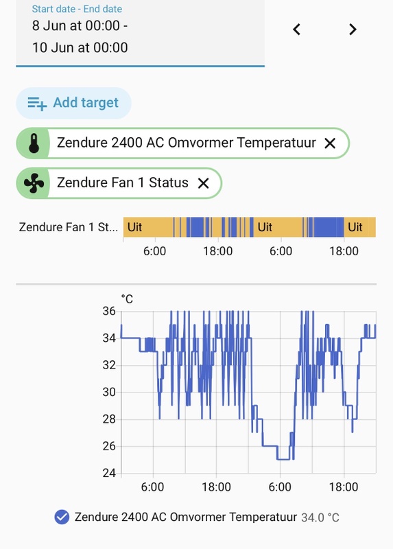

  • Pakhaas
  • Registratie: Juli 2016
  • Laatst online: 22:52
Maarten60 schreef op dinsdag 9 juni 2026 @ 22:35:
above: 35
for: “00:02:00”
Het nadeel dat als je eerst 2min wacht boven de 35c dat hij dan veel verder door stijgt. Hier gaat de fans nu ongeveer 1:50 aan en 3:00 uit. Dat aan uit kunnen die dingen prima hebben.
Dus in de praktijk staan ze bij jou constant aan?
@DeadMetal
Dat is dan ook waarom ik boutjes M6 heb gebruikt en daar een strookje WC-rolkoker omheen heb gedaan. Dan klemt-ie ook goed.

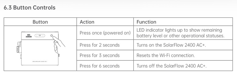

Helaas, ik had gehoopt dat met de laatste updates van @gielz en @gast777 dit gedrag voorbij zou zijn. Wat gebeurt hier nu? Het lijkt alsof de Zendures niet meer goed meebewegen met de P1-waardes (NoM ingesteld). Automation uitzetten, de boel op standby, en weer terug biedt geen soelaas. Hij blijft “hangen” in een bepaald (ont)laad vermogen en het Power Command matcht niet met Zendure Power. Er staat een wasmachine aan, maar het lijkt alsof hij veel te traag reageert op een veranderende P1-waarde. Ik weet bijna zeker dat een hard reset (dus batterijen uit en weer aan) dit zou oplossen, maar dat vind ik zo jammer.
Wat is nu de beste manier om dit gedrag te stoppen en opnieuw te beginnen? Echt die harde reset? Want de automation stoppen en/of de modus op standby zetten lijkt ook niks uit te halen.
Ik moest denken aan wat @Devke zij: herstart je access point eens. Nou, modem uit en weer aan werkt dus ook. Helaas. Maar dat betekent dus dat de nieuwste @gast777 proxy dit voor mij niet oplost.
Na herstarten AP:
Afbeeldingslocatie: https://tweakers.net/i/l6XPKGhN-QTcQHNbhHrRmTxYbUw=/800x/filters:strip_icc():strip_exif()/f/image/GKgwEPMvpmlScKY9M2Q9MiOV.jpg?f=fotoalbum_large
[ Voor 22% gewijzigd door Gramser op 10-06-2026 09:22 ]

  • Maarten60
  • Laatst online: 23:01
Pakhaas schreef op dinsdag 9 juni 2026 @ 22:51:
In de praktijk schiet de temp door naar 36 C. Lijkt me ook prima.
Hij staat zeker niet hele dag aan, zie grafiek.
Afbeeldingslocatie: https://tweakers.net/i/gQ6CKOcVA-6NBSyl6X9AET-i3D4=/x800/filters:strip_icc():strip_exif()/f/image/1bOi7pmwINxqvWe8rj8uMYc7.jpg?f=fotoalbum_large
  • Pakhaas
Hippe Lip schreef op dinsdag 9 juni 2026 @ 23:53:
@DeadMetal
Ik heb een automation ‘Zendure koeling aan’ …
en een Zendure koeling uit
Temperaturen natuurlijk naar wens aan te passen, maar bij deze waardes zie ik geen enkele throttle optreden.
Waarom gekozen voor 2 aparte automatiseringen terwijl dat ook prima in 1 kan?
ZuinigeRijder schreef op woensdag 10 juni 2026 @ 09:06:
Oké, vandaag wilde batterij 2 niet reageren, lijkt toch een connectie probleem te zijn. Na herstarten Access Point, ging die het weer doen. Toch maar eens tijd vinden om de nieuwste versie met Get Response (Cache) te gebruiken: versie 20260605
Zie mijn berichtje iets hierboven - ik denk dat ik hetzelfde had. Maar de @gast777 versie heeft bij mij dus niet geholpen.
Niet gehinderd door enige kennis denk ik dan: "zou het niet mooi zijn als een keer per 24 uur die zendures zichzelf even losmaken van, en weer verbinden met, dat accesspoint, om te voorkomen dat dit langer dan een dag optreedt"...
  • Pakhaas
Maarten60 schreef op woensdag 10 juni 2026 @ 09:07:
Het is hier wat warmer in de garage waar ook de omvormer van de PV hangt en plat dak.
Zoals gisteren staan ze tijdens het laden constant aan. Ik heb ook geen idee of ik dat kan veranderen met de automatisering. Qua geld maakt het niet uit, want het verbruik was gisteren 0.2kwh.
Afbeeldingslocatie: https://tweakers.net/i/qJ8OiDH83P4OlDF3XeBflxDpp-E=/800x/filters:strip_icc():strip_exif()/f/image/NtsTTaPMt9VaulJFqKY3wFz0.jpg?f=fotoalbum_large
[ Voor 3% gewijzigd door Pakhaas op 10-06-2026 09:24 ]
Gramser schreef op woensdag 10 juni 2026 @ 08:55:
Na herstarten AP:
Zou je de volgende keer als dit gebeurd eens rustig willen afwachten even om te kijken wat je sensoren doen? Worden ze "unavailable"? Kun je de Zendure's dan nog pingen? Kun je property reports nog opvragen? Hier werkte namelijk een reset van AP of batterij ook.
Ik ben nu op dag 6 even alleen met @gielz aan het draaien. Er vielen me 2 dingen op tot nu toe:
- Gielz draaide niet meer, HA update gedaan en alles is direct weer online en werkte.
- Antivirus scan op de NAS vreet ruimte en vult wachtrijen. HA is een onderdeel van die disks. HA wordt traag of is verbinding even kwijt. Dan kan hij dus ook niet bij Zendure komen.
Het is me alleen nog even niet duidelijk waarom de boel uiteindelijk zo over de rooie raakt. Was het een corrupte docker omdat na updaten van HA gielz het wel weer deed?
Ik ben benieuwd wat je pings, propery reports en sensoren doen als je het even laat gaan.
Ik zal daar een volgende keer eens op letten! Zo uit mijn hoofd werden de sensoren inderdaad "unavailable", maar de rest heb ik niet bekeken. Properties report had ik zo kunnen opvragen ja...
Mijn primaire reactie is "klopt niet must fix now". Zal het wat systematischer proberen aan te pakken wanneer het weer gebeurt.
Want van telkens m'n modem resetten wordt het huishouden ook niet vrolijk...

  • RemmyB83
  • Registratie: Augustus 2018
  • Laatst online: 23:00
Gramser schreef op woensdag 10 juni 2026 @ 11:30:
Dat is wel een goed punt hoor. Ik heb ook nog een accesspoint waarmee ik dat zou kunnen doen, en dat accesspoint zou ik dan kunnen herstarten. Daarmee haal ik 'm dan uit zijn freeze. Moet ik alleen weer een extra apparaat neerzetten, daar heb ik eigenlijk geen zin in.
En ik zou natuurlijk ook beide Zendures op een eigen Energy Socket kunnen zetten, die ik dan hard kan uitschakelen en inschakelen op afstand. Maar dat is wel een heel lompe oplossing eigenlijk, lijkt me niet bevorderlijk voor de batterij.
Ik ga er eens over peinzen. Mooier is natuurlijk als er een oplossing komt waarbij die Zendures zichzelf even loskoppelen en resetten. Al dan niet getriggerd. Maar zo ver reikt mijn kennis niet.
Ik had voorheen ook regelmatig last van een freeze.
Nu hebben mijn 3 sf800plus een update van zendure zelf gehad, en heb ik de laatste proxy van @gast777 draaien en gaat het een stuk beter. Ik heb namelijk nog maar 1x een vastloper gehad, waarbij 1 batterij die op max 3 meter van de router staat niet reageerde.
Zo ver ik weet houd de proxy er wel rekening mee als de zendure nu even te veel data te verwerken krijgt, en daar door niet reageerd door hem even rust te geven. Maar een echt connectie probleem zal hij niet oplossen.
Als je 'cached response' bijvoorbeeld voor 5min op ja staat dan zou je een automation kunnen starten die automatisch je ap restart.
🇳🇱🌞10kWp🔋5.7kWh Pijnacker Oost/West

  • RemmyB83
Gramser schreef op woensdag 10 juni 2026 @ 12:27:
Ik heb even gezocht en probeer de cached response nog wat te doorgronden, maar... ik zie dat deze vannacht heel lang op yes heeft gestaan. Wat zegt dat nu precies?[Afbeelding]
Ik ben ook geen IT'er en mijn kennis is beperkt hier in, maar zo ver ik weet betekent dit dat de gegevens niet ververst worden.
Hij blijft namelijk hangen in zijn laatst bekende ontvangen gegevens, en daar blijft hij op draaien. Dit om bij een korte hick-up niet gelijk te stoppen. De Zendure heeft dus al die tijd geen response gegeven.

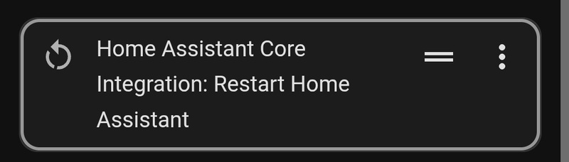

  • RemmyB83
Gramser schreef op woensdag 10 juni 2026 @ 12:59:
Vertel mij maar hoe. Want met herstarten van automation en veranderen van modus werkt dat niet.
HA bevat meedere onderdelen die je kan herstarten. Maar als je HA zelf wil herstarten heb je deze nodig.
Afbeeldingslocatie: https://tweakers.net/i/2AIhJdzzbp0wm2h3JPQ-aWNPaVk=/800x/filters:strip_icc():strip_exif()/f/image/m3xRKK0YuJcaYdgo84mDSDud.jpg?f=fotoalbum_large
  • Pakhaas
RemmyB83 schreef op woensdag 10 juni 2026 @ 13:09:
HA bevat meedere onderdelen die je kan herstarten. Maar als je het apparaat wil herstarten heb je deze nodig.
Volgens mij ga je dan je HA herstarten.
Dat was inderdaad niet precies waarnaar ik op zoek was maar - ik moet eerlijk zeggen - ik heb een herstart van HA voor dit issue nog niet geprobeerd. @Devke jij wel? Wat deed dat?
[ Voor 9% gewijzigd door Gramser op 10-06-2026 13:18 ]

Pakhaas schreef op woensdag 10 juni 2026 @ 13:10:
Klopt je heb gelijk, en ik heb het gelijk aangepast. (Was even afgeleid hier)

  • DeadMetal
  • Laatst online: 17:48
Om de ventilatoren aan te kunnen sluiten, wil ik de zendures (2400AC+) even helemaal uitzetten.
Maar hoe gaat dat ook alweer? En hoe weet ik dat hij dan écht 'uit uit' is? Ik dacht het laatst gedaan te hebben, maar toen bleek een van beide toch aangebleven. En de andere leek ik juist gereset te hebben, ook weer niet de bedoeling.
  • Tiesert
  • Registratie: Augustus 2021
  • Laatst online: 24-10 14:04
DeadMetal schreef op woensdag 10 juni 2026 @ 19:41:
Knop induwen en iets meer dan 6 seconden wachten tot de lange piep is geweest. Dan loslaten en je ziet het aan knipperend rode bliksemflits. Daarna de stekker eruit. Klaar.
[ Voor 7% gewijzigd door Tiesert op 10-06-2026 19:48 ]

Tiesert schreef op woensdag 10 juni 2026 @ 19:42:
Knop induwen en iets meer dan 6 seconden wachten tot de lange piep is geweest. Dan loslaten en de stekker eruit. Klaar. Je ziet het aan knipperend rode bliksemflits.
Ik wacht tot het verschijnen van het rode bliksemflitsje, en dan pas stekker eruit.
  • Hippe Lip
  • Laatst online: 14:12
Hippe Lip
Er valt altijd wat te leren
Gramser schreef op woensdag 10 juni 2026 @ 19:45:
Lijkt me ook beter. Dan weet je zeker dat-ie uit is en dat er geen stroom meer loopt.
<John O`Mill>
  • Tiesert
Doe ik uiteraard ook. Tekst aangepast.
20x400wp O-Z-W | Enphase Envoy Met. | IQ7+ | Pana 12kW T-Cap J Mono | 300L SWW | HA+Heishamon L | Zendure 2400AC+ | Gasloos 4-10-22
  • DeadMetal
Bedankt mannen, ik ga het morgen proberen. Vorige keer haalde ik eerst de stekker eruit, daar zal het fout gegaan zijn. Zal ook eerst de displays aanzetten via de Zendure-app, die heb ik nu permanent uit.
  • Tiesert
DeadMetal schreef op woensdag 10 juni 2026 @ 19:49:
Even kort op de knop drukken, dan gaat het display aan.

Ik zag al enkele sturingen voor een fan als koeling.
Ik heb een AC+ en vroeg me af welke AAN / UIT regeling ik best zou voorzien.
Momenteel doe ik.
AAN: > 3min boven de 39°
UIT: > 15min beneden de 33°
(had ook nog een min draaitijd van 1uur, maar die staat momenteel af).
Wat gebruiken jullie, en hebben jullie de beste resultaten zonder te veel zaagtanden.
Al is een switch van enkele graden over 45min niet zo erg.
nacht basis zit hij momenteel zonder fan rond de 35-36°

Idr548 schreef op woensdag 10 juni 2026 @ 20:07:
Momenteel doe ik.
Ik doe de fan aan bij 1 minuut boven de 38 en uit bij 1 minuut onder de 36 graden.
Sommigen vinden dat te hoog, maar lager heeft weinig of geen nut: ik heb geen enkele last van throttling, dus waarom lager?
Zie ook deze post van mij daarover.
Momenteel doe ik.
Ik doe Direct Aan boven de 36C en Uit 10min onder 33C.

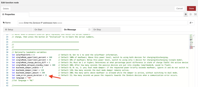

@Gramser Als het rebooten van je router werkt, dan kan dat betekenen dat je Zendure iets langer "rust" nodig heeft om te herstellen.
Momenteel zal de proxy 15 seconden geen berichten naar de Zendures sturen als de verbinding verbroken wordt. Daarna probeert hij het weer. Je kunt dit veranderen naar bijvoorbeeld 120 seconden om te testen.
Je kunt dat aanpassen in het blokje "Enter the Zendure IP addresses here" bij:
JavaScript:
let comm_error_pause_duration = 15           // Default 15; How many seconds we pause the requests towards the Zendure devices when a communication error occurs.
Zie ook hier:
Afbeeldingslocatie: https://tweakers.net/i/NpBuT7s1Cw3YjL0J9aVoPvjWTRA=/800x/filters:strip_exif()/f/image/uur3psHPvTrH2PZCUsCMG1KK.png?f=fotoalbum_large
Daarnaast zal ik in de volgende versie nog de pause voor de POST berichten net iets langer maken dan de GET betrichten, zodat hij nooit POSTs zal sturen zolang de GETs nog niet werken. Dat zou ook iets kunnen bijdragen aan het rust geven aan de Zendure.
