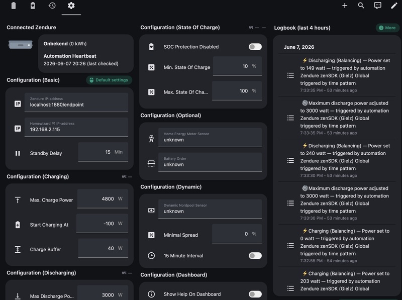

Tiesert schreef op zaterdag 6 juni 2026 @ 00:20:
Dank je voor het meedenken. Ik zie op /properties/report wel de timestamp en de messageid oplopen, maar verder zie ik volgens mij alleen instellingen en serienummers. Zo blijven inputLimit":0,"outputLimit":0 ongewijzigd staan. Net als: heatState":0,"packInputPower":0,"outputPackPower":0,"outputHomePower":0,"remainOutTime":59940,"packState":0,"electricLevel":100,"gridInputPower":0,"solarInputPower":0
De status is Sleeping met Laden en Ontladen op 0, maar bij de Integratie zie ik bij de Zendure Manager de State op Charging staan met Power -300W. Dit verandert niet, hij zit dus helemaal vast. Ik laad op 2400W op aparte groep en de batterij is 100% vol. Dit is tot op heden altijd het geval wanneer dit probleem zich voordoet.
De AC+ uitgezet (rode bliksemflitsje knippert), stekker er uit en na 30s er weer in. In HA lijkt niets verandert. Alles wat hier boven staat is nog steeds zo zichtbaar.
Als ik dan HA herstart staat hij daarna nog steeds op sleeping. Maar bij de Zendure Manager is iets veranderd. Daar staan Beschikbare Energie, Power en State op Unknown. De Totale Batterij Capaciteit is wel bekend. Alle andere sensoren zijn gewoon gevuld (geen unknown of unavailable). Wisselen tussen de Modus Off en Modus Smart Matching maakt de boel niet los.
Op het netwerk zie ik de Zendure wisselen tussen 0 en 15kbps upload en 0 en 1kbps download. Er gebeurt weinig. Het netwerk herstart, maar dat heeft ook geen effect.
Toen in de Zendure App bij Instellingen voor Netaansluiting de Output (naar woning) van 0 naar 465W (willekeurig) gezet en hij begint te ontladen. in HA zie ik dat Sleeping verandert in Discharging en inderdaad Ontladen met 465W. Alleen als ik dan bij de Zendure Manager weer kies voor Smart Matching neemt HA de regie niet over. Hij blijft op een vaste waarde van 465W ontladen. In de Zendure Manager staan Beschikbare Energie, Power en State nog steeds op Unknown.
Weet verder niet wat ik nog kan doen. HA lijkt wel goed de Zendure uit te lezen (op drie sensoren in de Zendure Manager na), maar kan niets naar de Zendure schrijven. Alle opdrachten worden genegeerd. Echt balen, als ik dit soort gedoe wilde had ik wel een Marstek gekocht.... |:(
Update: na nog een keer herstarten van eerst de Zendure en daarna HA werk alles weer.

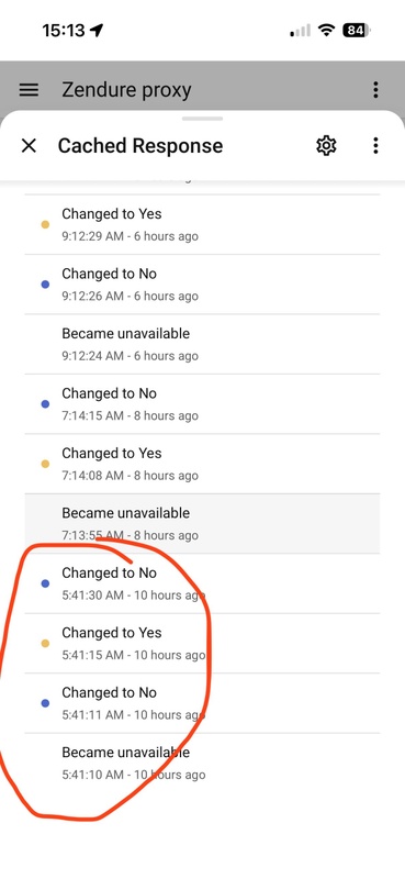

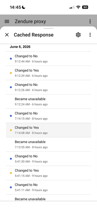

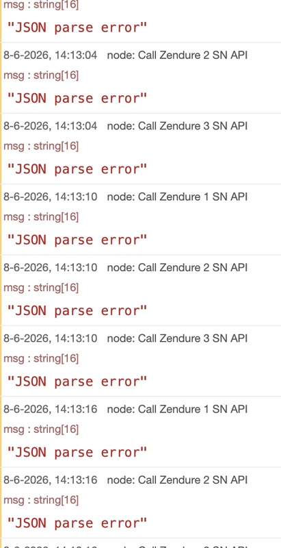

gast777 schreef op vrijdag 5 juni 2026 @ 18:02:
NB, zojuist heb ik ook een nieuwe versie van de Node-RED Proxy gepost (20260605), die ook als doel heeft om genoemd probleem/symptoom te adresseren.
Als iemand die dergelijke problemen ervaart die wil installeren en terugkoppelen of er symptomen verdwenen zijn en wat er eventueel nog over is, dan hoor ik het graag.
Wat nieuw is toegevoegd: Detectie of er een communicatieprobleem is tussen de proxy en de Zendures. Zo ja, stuur 15 seconden geen HTTP packets naar de Zendures. In plaats daarvan, stuur de laatste GET Response (uit cache) nog een keer naar HA.
thanks @gast777 , ik heb deze direct er op gezet en even een push message gemaakt op de extra cached response parameter. Krijg dan een ping als er iets gaande is.

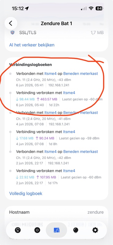

Heb er een aantal gehad vannacht, maar zou ook graag willen weten welke unit dit was. Kan je dat op een manier capturen? Deze had overigens geen gevolgen qua hangen. Maar ook eerst was dat niet regelmatig. Heb het maar een paar keer gehad.

Ik ben nog even verder de logs van unifi in gedoken en zie dat elke keer als er een unit in retry/cached response gaat dat de unifi aangeeft dat de verbinding weggevallen is. Heb drie units staan die allemaal vastgezet zijn op 1 AP verbinding zou goed moet zijn, tussen -40 en -60. Maar toch is de verbinding weg. Ik gan nu een extra AP tegenover de units hangen.
heb ook een met sonos verbinding problemen gehad die op die manier opgelost zijn.
Lijkt me wel dat zendure meer gracefull met deze problemen om moet gaan en niet freezen… of in volgende hardware gewoon een netwerk plugje toevoegen ..
Hier een voorbeeld, de andere tijden kan ik vinden in de logs van mn andere units. Lijkt me hiermee wel redelijk bevestigd dat wifi wel iets hier mee te maken heeft. Heb vannacht geen freezes gehad, dus dat is wel positief

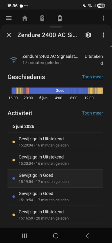

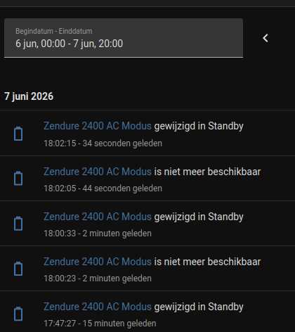

Sinds gister 2x 2400+ in gebruik en nu gezeik met de verbinding. Ze zijn net zo aangesloten als de 2400 op hetzelfde accespoint, waar alleen de zendures zitten. Hangt ook in dezelfde ruimte als de Zendures en volledig bedraad. Voorheen was het constant uitstekend en soms na 16u of 8u ofzo ging die even 2sec eraf en direct weer door op uitstekend. Nu dit beeld:
Afbeeldingslocatie: https://tweakers.net/i/rMCtqiyMs0tlNkUYsaC_Hryrnbo=/x800/filters:strip_icc():strip_exif()/f/image/xsMouLoL6qBDIPoX2WX171mO.jpg?f=fotoalbum_large

Mscroos schreef op zaterdag 6 juni 2026 @ 14:48:
Mooi te zien dat de Cached Response sensor al nut heeft.

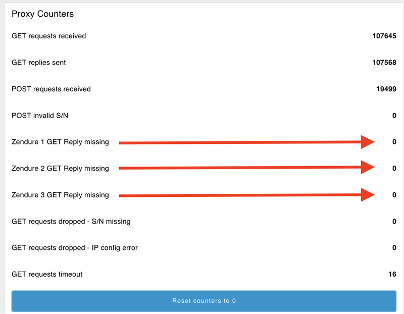

Het is hiermee niet direct mogelijk om te zien welke van de Zendures in de problemen is/zijn. Ik denk ook niet dat dat gemakkelijk toe te voegen is omdat de nodes die bij een error deze functie triggeren gebruikt worden voor de communicatie naar alle drie de Zendures en er ook geen details over de error beschikbaar zijn. Of ik zou een node per Zendure moeten gebruiken maar dat heeft niet mijn voorkeur (meer complexiteit).
Je zou wel in het Node-RED dashboard naar de counters kunnen kijken of er misschien een specifieke Zendure uitspringt.
Afbeeldingslocatie: https://tweakers.net/i/QdDiyVLXq8k5FzdkjSfonlAhssE=/800x/filters:strip_exif()/f/image/YSSHjnJU2ckTjijJCDvIv2p9.png?f=fotoalbum_large
Maar als de error inderdaad correleert met je wifi logs voor de specifieke clients disconnects, dan kun je in dit geval daar ook zien welke de verbinding verloren is.

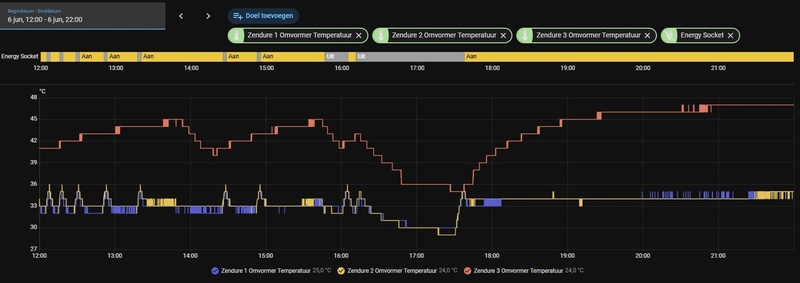

@Hippe Lip hier gaat de actieve koeling aan zodra >35 graden en weer uit <33 graden. Als ik de koeling uitlaat gaat het al snel naar 40 graden (en hoger). Nu blijft het constant rond de 34 graden. Het verbruik is ook maar amper, want gisteren hebben beide omvormers zeker 11u aan gestaan (laden en ontladen) en is het verbruik van de koeling maar 0.1kwh. Om die reden zou ik hem ook niet pas later aan laten gaan, je bespaard er weinig mee...maar de temperatuur van de omvormer zal wel weer een paar graden hoger zijn. Bij aan 38 en uit 36 graden zal die rond de 37 graden zijn.
Dit was gisteren. De rode lijn is de 2400AC zonder koeling. Alle 3 torens draaien op max 1600w.
Afbeeldingslocatie: https://tweakers.net/i/6ANZ57Dp1gU9XbPiTSSa_fquEjU=/800x/filters:strip_icc():strip_exif()/f/image/Tl5lferwWeznSfKljbsTMBdt.jpg?f=fotoalbum_large

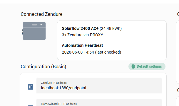

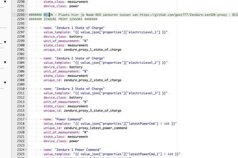

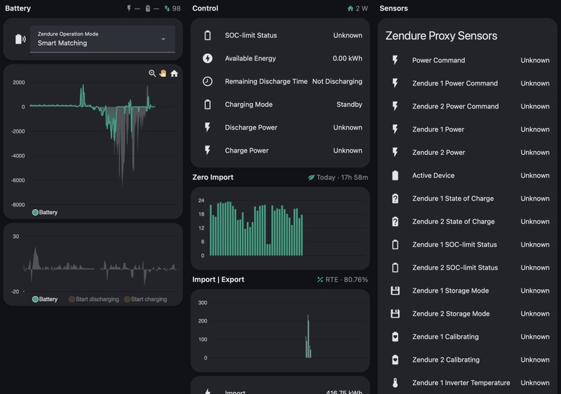

Ok, ik heb de proxy sensoren code verwijderd uit de gielz zendure_gielz1986_nl.yaml (dat vind ik wel prettig, de gielz-code gewoon standaard te houden, scheelt weer een stap bij een upgrade), HA herstart, appdaemon.yaml aangepast met het volgende toegevoegd aan het 'plugins' block:
    MQTT:
      type: mqtt
      namespace: mqtt
      client_host: core-mosquitto
      client_port: 1883
      client_user: mijn-mqtt-gebruikersnaam
      client_password: mijn-mqtt-wachtwoord
En in de apps.yaml aangepast:
  proxy_ha_sensors_skip_existing: false
Appdaemon herstart. Ik lees in de Appdaemon HA-app(addon) logs dat MQTT goed werkt, verbinding met HA is er.
2026-06-07 11:19:11.898646 INFO MQTT: Connected to MQTT broker at URL core-mosquitto:1883 with paho-mqtt
2026-06-07 11:19:12.326798 INFO MQTT: MQTT Plugin initialization complete
De Mosquitto addon logt ook dat de verbinding succesvol is opgezet:
2026-06-07 11:19:11: New client connected from 172.30.33.1:40371 as appdaemon_mqtt_client (p4, c1, k60, u'[mijn mqtt gebruikersnaam]').
2026-06-07 11:20:28: New connection from 172.30.32.2:45382 on port 1883.

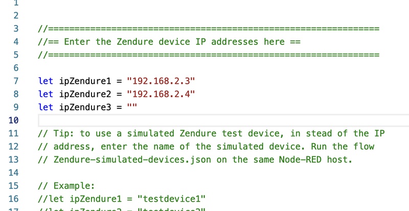

Jouw module logt 2 dingetjes bij het opstarten
2026-06-07 11:19:14.662348 INFO zendure_proxy: Restored 19 metric counters from Home Assistant
maar ook:
2026-06-07 11:19:16.248683 WARNING zendure_proxy: MQTT discovery publish failed for Zendure proxy sensors; using AppDaemon set_state fallback: '_asyncio.Task' object has no attribute 'mqtt_publish'
Ik weet dus niet helemaal zeker of het nu goed werkt. Hoe kan ik dit troubleshooten? Ik vermoed m.b.t. of een bepaalde sensor een unique_id heeft, maar ik weet niet welke ik moet bekijken.
De Appdaemon logs zijn volgens mij wel een stukje rustiger geworden, ik zie nu enkel elke grofweg 8 seconden een HTTP 200 op

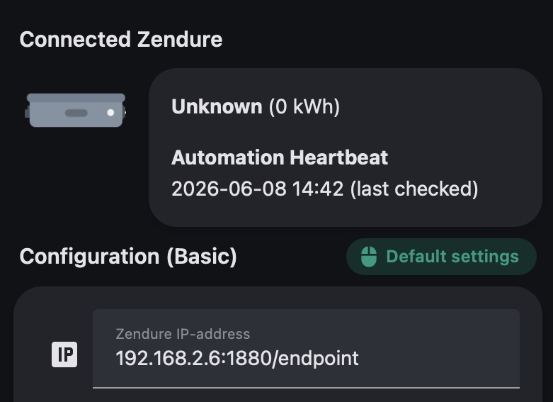

GET /endpoint/properties/report
/edit, ik heb sensor.anti_pingpong_p1_sensor bekeken en die heeft geen unique id, HA meldt dat de instellingen niet vanuit de GUI aangepast kunnen worden

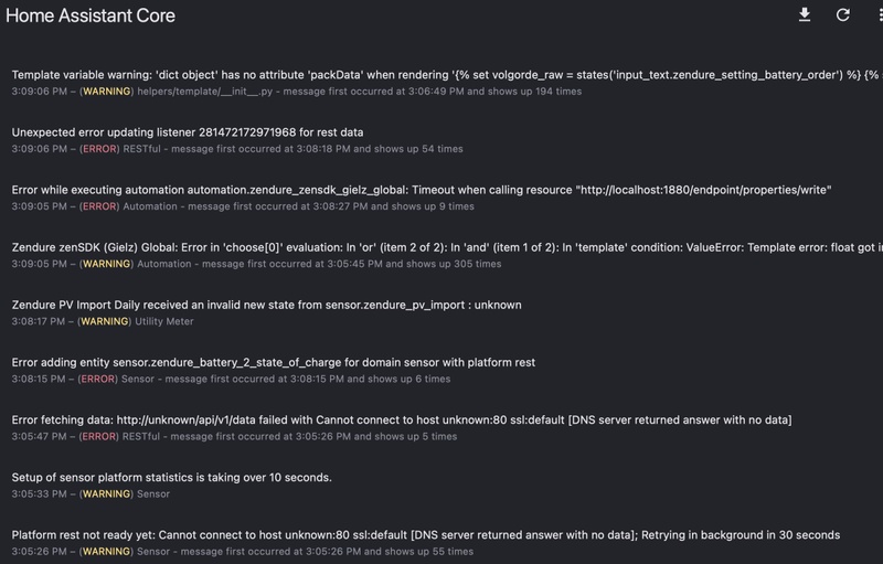

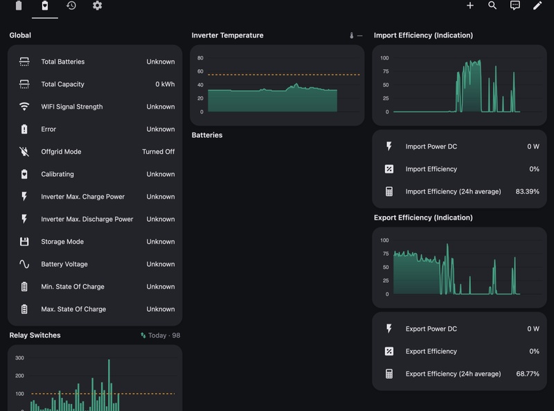

De panelen leveren momenteel 1,2kW op, de Zendure staat op 30%SOC en toch blijft hij op Sleeping staan. Omschakelen van Smart Matching naar Smart Charging helpt niet. De State van de Zendure manager zegt wel "Charging" (sensor.zendure_manager_operation_state), maar de Power (sensor.zendure_manager_power) is gewoon 0. De Pack State (sensor.batterystack_1_pack_state) is gewoon "Sleeping". Ik dacht dat de problemen beginnen nadat deze sensor onbeschikbaar werd, maar daarvoor is hij blijkbaar al naar Sleeping geschoten. Een reload van de integratie helpt niet.
Volgens /properties/report gebeurt er niks. "heatState":0,"packInputPower":0,"outputPackPower":0,"outputHomePower":0
De timestamp geeft wel de huidige tijd door. Hij zit dus weer compleet vast.
sensor.batterystack_1_pack_state:
Changed to Sleeping
13:00:08 - 7 minutes ago
Became unknown
Became unavailable
13:00:07 - 7 minutes ago
Changed to Sleeping
12:20:44 - 47 minutes ago
Changed to Discharging
12:20:39 - 47 minutes ago
Changed to Sleeping
12:20:21 - 47 minutes ago
sensor.zendure_manager_operation_state:
Changed to Charging
13:00:13 - 11 minutes ago
Changed to Idle
13:00:08 - 11 minutes ago
Became unknown
13:00:07 - 11 minutes ago
Became unavailable
Changed to Charging
12:58:28 - 13 minutes ago
Changed to Idle
12:58:13 - 13 minutes ago
Update: De ZenSDK Zendure-HA Fireson integratie gestopt, de Zendure herstart, en daarna weer Smart Matching gestart en nu laadt hij weer.
Update2: Wanneer er geen errors staan zoals 'became unknown' volstaat het om de modus van de Zendure Manager te wisselen om de boel weer op gang te krijgen.

Nou lieve mensen, vol goede moed ging ik vandaag @gielz en @gast777 updaten. En ik zou zweren dat ik alles goed doe maar... nope. Wie kan er op basis van de screenshots hieronder deze nitwit wat verder helpen? Het dashboard doet het, de automation staat aan, maar het lijkt erop alsof de proxy niet lekker binnen Gielz draait. Maar ik heb alle stppen al tien keer nagelopen en ik denk dat ik ergens een denkfout maak. hellup. Zie hier:
Afbeeldingslocatie: https://tweakers.net/i/einrWAKxjdQTqZqbYrfAmbOTS0Y=/800x/filters:strip_icc():strip_exif()/f/image/d8mCjVCHuPnjZ6b1S6WPBNSB.jpg?f=fotoalbum_large
Dashboard lijkt te werken?
Afbeeldingslocatie: https://tweakers.net/i/yx8PQ0dhg52KaMvKICMUECWmWU0=/800x/filters:strip_icc():strip_exif()/f/image/nzFPcwISQw8ZGkKOUYsYvWhk.jpg?f=fotoalbum_large
Afbeeldingslocatie: https://tweakers.net/i/cw1utI54MY_cVkztgi1qIMcPfM4=/800x/filters:strip_icc():strip_exif()/f/image/sGSzojcDLbQ3CsNiOfsBtexM.jpg?f=fotoalbum_large
Afbeeldingslocatie: https://tweakers.net/i/Fyyh3eUAWTqFQM5ZpOhXJs_EIcY=/800x/filters:strip_icc():strip_exif()/f/image/eBnbMcqoaDZ4ljkw02oFms3E.jpg?f=fotoalbum_large
Sensoren staan er ook gewoon in?
Iemand het verlossende woord?
Gramser schreef op zondag 7 juni 2026 @ 20:39:
Veel sensoren op unknown. Issues met wifi? Reset AP of de batterijen eens.
Wat als je gielz op 1 set draait?

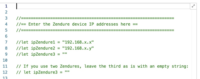

Heb je de IP adressen van je Zendure's wel in NR ingevuld?
Geen issues met wifi (HEMS zelf draait nu overigens prima, heb de automation even uitgezet). Ergens hoop jij dat het wifi is he 😋.
IP-adressen zijn in de node-redflow ingevuld.
Maar het zou ook zomaar ergens in de automation of toch in NR kunnen zitten. Ik heb het idee dat dat ook niet helemaal soepel liep. Getver, gedoe.

Gramser schreef op zondag 7 juni 2026 @ 20:55:
Wat als je gielz op 1 set laat draaien. NR even afkoppelen. Werkte dat wel goed of heb je alles in 1x erop gezet zonder dr 1e eerst te testen 😜

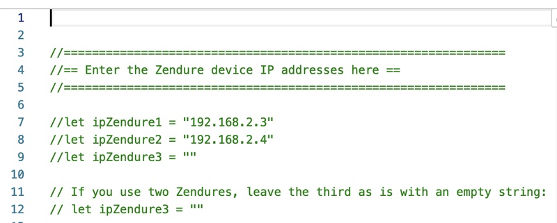

Edit : geen knip en plak foutjr gemaakt? In je yaml nu ergens dubbel
Template: staan. Dan ziet hij alle sensoren ook niet. Die misser hier ook al eens gehad.
[ Voor 12% gewijzigd door Devke op 07-06-2026 21:06 ]
Ik heb geen idee hoe ik NR “afkoppel” 😆 - maar dat zou wel een mooie test zijn…!
HA of alle Yaml's al gerestart?

HA op een NAS draaien? Hier draait alles in een aparte docker. Makkelijk te stoppen. Wellicht red je het ook door de IP adressen weer weg te halen in NR van je Zendures. Of heb je daar een typfoutje gemaaktm
RemmyB83 schreef op zondag 7 juni 2026 @ 21:08:
Yup. En nu de NodeRed-app al even uitgezet. Doet ook niks met de gegevens, ook het type Zendure en de capaciteit worden dan bijvoorbeeld niet herkend.
Ik ga dr vanuit dat @Gramser dat toch gedaan heeft eerlijk gezegd 🤣. Maar zeker een fairpunt als hij zichzelf al een nitwit noemt haha. Geintje @Gramser .
Gielz draait dus ook niet op 1 set? Wel de juiste taal gekozen? Dus niet sensoren engels en automatisering nederlands?
Devke schreef op zondag 7 juni 2026 @ 21:11:
Hehe, kan ik wel hebben hoor. Ik check nu even de yamls op die dubbelingen. Ik draai het overigens allemaal op een HA Green.
Devke schreef op zondag 7 juni 2026 @ 21:12:
Volgens mij niet. En alles is engels. Ik weet hoe het eruit ziet als dat niet zo is 😉
Het wordt overigens nog wat gekker - ik krijg de huidige automation niet verwijderd. Een of andere error 500. Geen idee wat dat betekent maar ik denk dat ik het even laat rusten, en misschien wel even een backup van gisteren terugzet...
Gramser schreef op zondag 7 juni 2026 @ 21:31:
Nachtje slapen. Morgen verder. Begin weer bij de basis dan. Gielz alleen installeren. Verder niets. Ook sensoren NR nog niet opnemen. Pas als gielz werkt door gaan. Stap voor stap.
De REST sensoren op het dashboard zijn unavailale. Dat betekent dat de GET requests (die elke seconde gedaan worden) niet werken. De vraag is dan, worden de GET requests verzonden door HA en komen ze aan op Node-RED? Dat zou je kunnen checken in het NR debug dashboard (http://192.168.x.x:1880/endpoint/dashboard/zenproxyinfo). Check of de counter "GET Requests received" oploopt.
Mocht die daar niet aankomen, dan klopt misschien het IP adres (van de proxy) "localhost:1880/endpoint" niet in jouw geval. Had je dit hiervoor ook zo ingevuld en werkte het (het hangt van de installatie af of dit klopt of niet)?
Vul daar eens het IP adres van een Zendure in en kijk of het dan wel werkt. Dan weet je al meer in welke richting je moet zoeken.
6 kWp solar | Zendure SF2400AC+ 16 kWh | Daikin Intergas Hybride 8kW | Tesla Model Y RWD 2023 | Fiat 500e 2014
Dank @Devke en @gast777 ! Ik ben inmiddels terug naar de vorige situatie, heb een backup teruggezet. Ik laat de automation nog uit nu, en draai even HEMS. Vervolgens inderdaad stap voor stap, dus eerst @gielz werkend krijgen. En dan pas aan de NR-proxy van @gast777 gaan sleutelen.
Voor wat betreft die laatste: dat ip-adres van de proxy heeft altijd gewerkt (en werkt nu dus weer, want back-up teruggezet).
De error 500 die ik kreeg lijkt met de backup ook verdwenen.
Het blijft een uitdaging. Komende dagen meer (waarom ik altijd op zondagavond begin te pielen, geen idee…)!

Devke schreef op maandag 8 juni 2026 @ 12:05:
Ook daar vanaf 0 beginnen. Dashboard zou je kunnen laten staan. Oude flow even verwijderen. Deploy. Dan sensoren in package gielz op de juiste plek. Herstart HA. Dan zou ik de flow erin zetten. Vlgs mij pakt HA het dan zelf op. Idd ip adres van iedere Zendure opnemen in de flow. Opslaan ......... en dan hier melden dat het werkt 😜🤣
Precies zo gedaan. No luck. Op het moment dat ik gebruik ga maken van de nieuwe flow gaat er iets niet goed: dan herkent het dashboard/gielz niet meer het type zendure en de opslagcapaciteit. Gielz had ik dus succesvol geupdate. Maar vanaf de werkzaamheden met de proxy gaat het verkeerd. Misschien moet ik nog eens helemaal opnieuw beginnen, tot aan herinstallatie van NR aan toe. Voor nu maar even terug naar de versie waarin @gielz goed draait. Stomme is dat de enige manier waarop me dat lukt een backup lijkt te zijn...

Gramser schreef op maandag 8 juni 2026 @ 12:40:
Je kunt in de flow een aantal debug (groene) nodes aanzetten en dan rechts in het debug venster (kevertje) zien wat er gebeurt. Maar ik snap dat dat wellicht een beetje te veel gevraagd is als je nog niet erg wegwijs bent in node-red.
Hmm. De sensoren wel goed geplakt ook in gielz? Heb je geen sensoren die dubbel zijn? Bv een laadpercentage en een laadpercentage_2?
Moet nu zelf ook even grasduinen. Ben hier ook naar gielz teruggegaan paar dagen terug. Puur om te kijken waarom de boel hier regelmatig onderuit gaat / ging. De afgelopen 4 dagen stabiel. Vanaf vannacht soms even een sensor die unavailable wordt voor paar seconde maar wel terug komt. Ik laat hem nog ff sjouwen.
NAS al bekeken. Die lijkt het niet overvloedig druk te hebben. Er loopt een AV scan, en een integriteitsproces voor een disk zag ik. Die nemen dan samen een 50% cpu in beslag. Voor de rest...... als dat klaar is dropt het allemaal weer naar een zeer rustige NAS qua CPU.
Wat me hier wel opviel is dat ik recent een integratie in HA heb gezet mbt de AccuMate PIB. Die laat dan ook 1 sensor drop zien. De SoC. Zoekwerk iig.
@Devke @gast777 dank tot zover. Nee, helaas, jouw werk is mijn eerste en enige ervaring met NodeRed. Ik ga misschien eens kijken of ik niet beter heel NR van de HA Green afmik, en eerst eens een tijdje alleen Gielz draai. Wat een geneuzel he :)

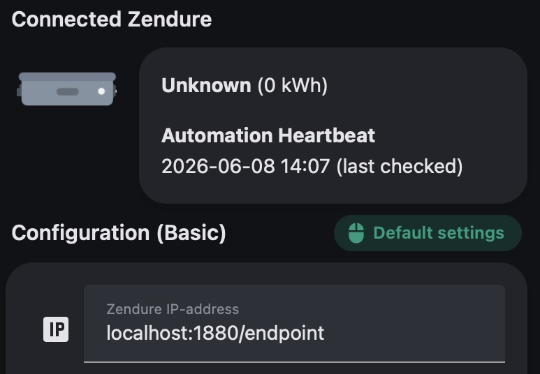

@Devke Toch nog even doorgegaan. Ik heb nodered er eens afgegooid, en opnieuw geinstalleerd. Gielz werkt wanneer ik de IP-adressen van de afzonderlijke zendures invul. Maar zodra ik localhost:1880/endpoint
invul, voor- of nadat ik de flow in NR heb gedeployed, geeft het dsahboard me "unknown" terug: dan worden het type (AC2400+) en de capaciteit (13,44kWh) niet herkend:
Afbeeldingslocatie: https://tweakers.net/i/mR4Pueq51WyXKZY6W6_jIytbavw=/fit-in/4920x3264/filters:max_bytes(3145728):no_upscale():strip_icc():strip_exif()/f/image/USTlm7fQudNBIMcO638MCiHN.jpg?f=user_large
Voorheen werkte dit gewoon. Blijft de vraag: moet ik daar bij deze versie van @gast777 iets anders invullen? Let op: ik heb nog niks met de sensoren in het dashboard gedaan. Maar dat lijkt me gezien de readme van gast777 ook niet nodig...?
Oh en ik keek even in de debug van NR. Daar zag ik dit langskomen:
Afbeeldingslocatie: https://tweakers.net/i/2AYt9bY-sNdIfMEt3_GjW2T3Hq0=/x800/filters:strip_icc():strip_exif()/f/image/CyYVwOysEm1PP7eLWhZbU4aB.jpg?f=fotoalbum_large
Wellicht geeft dat iets weg over de oorzaak?
[ Voor 36% gewijzigd door Gramser op 08-06-2026 14:14 ]
Gramser schreef op maandag 8 juni 2026 @ 14:04:
Vul je letterlijk localhost:1880 in? Dat moet het ip adres van je green zijn en daar:1880 achter.
Devke schreef op maandag 8 juni 2026 @ 14:34:
Dit ga je niet menen he. Serieus. Ik ga nu checken.
  • Mistraller
  • Laatst online: 19:19
/endpoint alleen bij de HA App toch? Ik heb NR op mijn NAS draaien en die connect met "NAS-IP:1880"
@Gramser @Mistraller
Zie instructies bij github gast777:
Stap 1: Op het HA Dashboard van Gielz heb je het invulveld "Zendure 2400 AC IP-adres" beschikbaar, als onderdeel van de Gielz instructies. Vul het IP adres en poort van de Node-RED proxy daar in. Bijvoorbeeld: 192.168.x.x:1880
Als in de blokken "API Proxy In" staat "The url will be relative to /endpoint", dan vul hier in IP_adres:poort/endpoint
Als Node-RED op de Home Assistant server zelf is geinstalleerd als App (voorheen 'Add-On'), vul in "localhost:1880/endpoint".
Na deze stap zouden de sensoren van Gielz in Home Assistant al moeten werken.
Wel voor localhost dus het IP adres invullen van je Green in dit geval!
Gedaan (ik draai dus NR als app op de HA Green), maar dat biedt geen soelaas:
Afbeeldingslocatie: https://tweakers.net/i/4bX1-PK3mB8iTZBurlLGUCanCeY=/fit-in/4920x3264/filters:max_bytes(3145728):no_upscale():strip_icc():strip_exif()/f/image/bWAnKzFiZxoPGco8omyy9cUB.jpg?f=user_large
Gramser schreef op maandag 8 juni 2026 @ 14:43:
Ook zonder /endpoint evt niet?
Nope, " unknown". Ik vraag me af of die bugmeldingen in NR nog iets kunnen betekenen...
  • Mistraller
Devke schreef op maandag 8 juni 2026 @ 14:40:
Ja IK weet dat wel ;)
Probeer eerst gewoon ff zelf in je browser of er response is op "Wat-je-wilt-invullen"/properties/report :)
3 mogelijkheden lees ik :
192.168.2.6:1880
192.168.2.6:1880/endpoint
Deze opties heb je als ik de instructies goed lees.
  • Mscroos
  • Registratie: Oktober 2022
  • Laatst online: 18:25
Devke schreef op maandag 8 juni 2026 @ 14:50:
192.168.2.6:1880
Klopt. localhost:1800 werkt ook prima (in een goed geconfigureerd netwerk.
Afbeeldingslocatie: https://tweakers.net/i/0qa55gY3w2-xhgfiJQHmMv7GZKg=/fit-in/4000x4000/filters:no_upscale():strip_exif()/f/image/jlYC9Roaq5vA6Lg22bxJ3YCJ.png?f=user_large
Zendure 3 x AC2400+ 24.5kWh, Alfen Eve Single pro, Enphase 6000WP, Home assistant running on Proxmox
Alle opties geprobeerd. Nop. Gekke is dat ik 'm dus zo had als @Mscroos voordat ik ging updaten.
Gramser schreef op maandag 8 juni 2026 @ 14:58:
HA herstart toen je klaar was?
Kun je in de NR app, gielz logbook en HA logbook niet iets vinden?
Je properties van Zendure kun je nog wel opvragen zoals paar posts terug wordt aangegeven?
Ik vind dus alleen die rare meldingen in de NR App. Properties van de Zendures kan ik opvragen (die van de HA Green niet via het vast ip-adres, zegt dat iets?)
Ik zal de logbooks die je noemt nog eens bekijken. Edit: dit zegt HA Logbook:
Afbeeldingslocatie: https://tweakers.net/i/RYOSIjQzgo5ezBbpCo3SS-AEDPQ=/800x/filters:strip_icc():strip_exif()/f/image/V0QA4azqQnEc9Ox3PQI3jWf5.jpg?f=fotoalbum_large
De Gielz logs zeggen me weinig, die registreren wat ik doen en wat de automatisering doet, maar ik kan daar niet zoveel chocola van maken helaas. Niks wat er voor mij uitspringt.
[ Voor 57% gewijzigd door Gramser op 08-06-2026 15:13 ]
Gramser schreef op maandag 8 juni 2026 @ 15:08:
Ik weet even niet wat je bedoeld met opvragen mbt de HA Green.
Devke schreef op maandag 8 juni 2026 @ 15:14:
P1 meter ingevuld?
P1 meterveld ingevuld?
P1 is allemaal ingevuld (in het dashboard bedoel je toch?)
Sorry ben af en toe wat aan het testen en herstarten dus reageer niet meteen uitgebreid _/-\o_
[ Voor 46% gewijzigd door Gramser op 08-06-2026 15:27 ]
Gramser schreef op maandag 8 juni 2026 @ 15:26:
Neem je tijd. Ik zie een 3e regel in de logfile staan van HA. Daar staat al een unknown in een half adres. Je hebt wel een case te pakken. Dadelijk roepen we ergens :Oh Stom. Gemist. 🤣
Nou schiet mij maar lek, ik kom er echt niet achter... ik hoop op een briljante ingeving van iemand, anders stopt het HA avontuur al best snel... whoeps.

@Gramser Die NR debug is enorm nuttig en wijst in een bepaalde richting.
De error gebeurt in de blokjes die in het begin de S/N van de Zendures ophalen. Die geven een error voor alle drie de Zendures "JSON parse error".
Het lijkt er dus op dat de reply van de Zendures niet een correcte reply is. Wat ook nog kan is dat de IP adressen niet goed ingevuld zijn in het blokje "Vul hier de Zendure IP adressen in" (of de Engelse vertaling).
Kun je een screenshot geven van de inhoud van dat blokje?
@gast777 ik moet even een hond uitlaten, maar daarna ga ik dat voor je regelen :). Dank wederom!
Afbeeldingslocatie: https://tweakers.net/i/RERJMk9rLVbqOsSXlYZetNTtCGw=/800x/filters:strip_icc():strip_exif()/f/image/7zdrUFyIxYKmuXLPp655MHdM.jpg?f=fotoalbum_large
Oude IP-blokje vorige flow
Afbeeldingslocatie: https://tweakers.net/i/cPVWNvkRAZ121VXKsLVEmoW7kzE=/800x/filters:strip_icc():strip_exif()/f/image/n1zd53ycmtBNnskcRlEVS2f4.jpg?f=fotoalbum_large
Nieuwe blokje, voor invullen
Afbeeldingslocatie: https://tweakers.net/i/DRw4Vhc5OPa-e7FfPbSDTtphZ7g=/800x/filters:strip_icc():strip_exif()/f/image/IDtHhjdeArDN9p5e6Mf6M4pY.jpg?f=fotoalbum_large
Nieuwe blokje, na invullen
[ Voor 85% gewijzigd door Gramser op 08-06-2026 16:30 ]
  • gast777
  • Registratie: Februari 2023
  • Laatst online: 26-10 19:58
Ik zie het al. In de laatste versie heb ik een foutje gemaakt bij het posten. Ik kan straks even een gecorrigeerde posten.
Je kunt het ook snel zelf aanpassen eventueel.
In dat blokje zit nu deze tekst:
JavaScript:
//let ipZendure1 = "192.168.x.x"
//let ipZendure2 = "192.168.x.y"
//let ipZendure3 = ""
// If you use two Zendures, leave the third as is with an empty string:
// let ipZendure3 = ""
// Tip: to use a simulated Zendure test device, in stead of the IP
// address, enter the name of the simulated device. Run the flow
// Zendure-simulated-devices.json on the same Node-RED host.
// Example:
let ipZendure1 = "testdevice1"
let ipZendure2 = "testdevice2"
let ipZendure3 = "testdevice3"
Kun je dit veranderen naar:
JavaScript:
let ipZendure3 = ""
// Example:
//let ipZendure1 = "testdevice1"
//let ipZendure2 = "testdevice2"
//let ipZendure3 = "testdevice3"
Oftewel, ik was vergeten de "//" te veranderen voor het posten. Ik gebruik zelf de Engelse versie met 3 gesimuleerde test devices en de NL versie met 2 echte Zendures.
Excuses daarvoor! Maar de oorzaak en fix zijn nu wel duidelijk ;)

Dat eten moest maar even wachten nog, meteen doorgevoerd en hop alles is gefixt en draait meteen als een zonnetje! @Devke , @gast777 , het was me weer een genoegen! Ik ben benieuwd of ik nu nog tegen een freeze ga aanlopen, komende week. Als het een dag of wat goed gaat heb ik er vertrouwen in :)

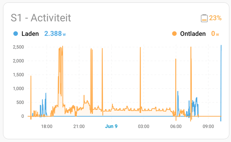

maar uiteindelijk ging hij wel van 4% naar 30%
Kan binnen HA wel elke percentage zien voorbij vliegen.
iemand ervaring mee, of was dit een bekende bug of iets?
(had gezocht maar niks gevonden).
Kan goed zijn dat de kalibratie gestart was van zendure uit. Dan wilt die laden tot 100% om zijn BMS opnieuw te kalibreren. Ik weet niet hoelang het al geleden is dat je batterij nog de 100% gehaald heeft?

Opnieuw is de 2400AC+ twee uur blijven hangen in Sleeping modus terwijl de zonnepanelen 4,5kW opwekken en de batterij nog maar 20% is gevuld. Geen enkele netwerkonderbreking, geen foutmelding in de sensoren. Standaard Zendure integratie. Even de modus omschakelen van Smart Matching naar Off en weer naar Smart Matching en het laden gaat verder.
Misschien Automation maken dat HA deze herstelactie zelf uitvoert als a) de batterij niet vol is, b) er een overschot aan opwekking is en c) de modus Sleeping is gedurende meer dan een kwartier?
Afbeeldingslocatie: https://tweakers.net/i/zZY064cM_EY4Q6XZGpVfp0BjTcw=/800x/filters:strip_exif()/f/image/qSwOxPWZ2kgUcIAt11tDYgjY.png?f=fotoalbum_large
[ Voor 13% gewijzigd door Tiesert op 09-06-2026 10:18 ]
