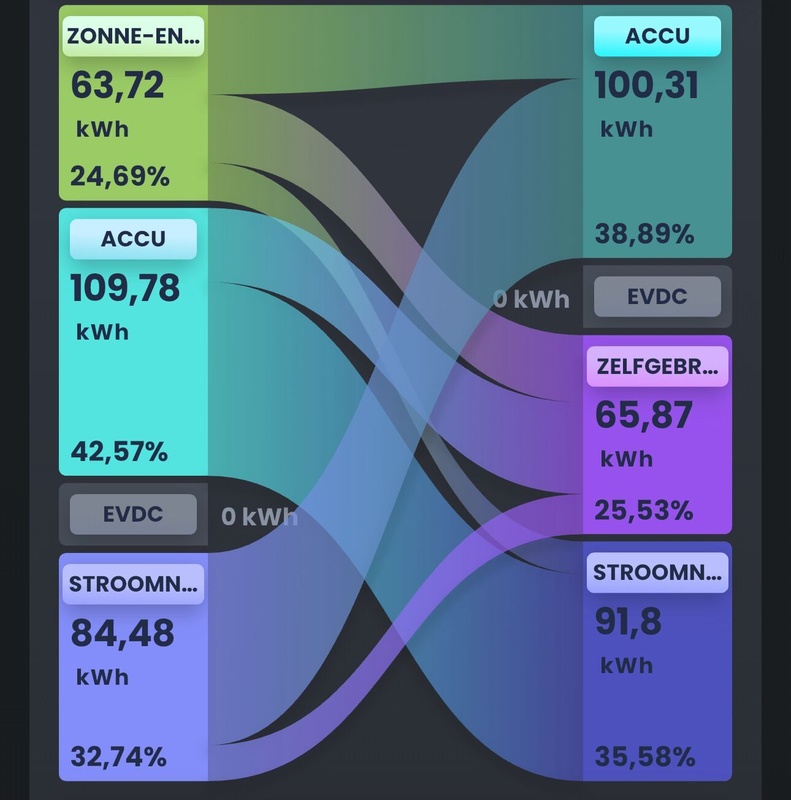

@Sando Zoals belooofd de opbrengst van gisteren met relevante charts die ik eruit kan trekken.
Zonneopbrengst vervalt hier tegen eigen gebruik, dus blijf het handelen over, heb je hier wat aan of heb je andere charts nodig ?

Djaro schreef op vrijdag 5 september 2025 @ 10:28:
Jij hebt zoveel opwek en eigen gebruik dat puur de ‘handel’ overblijft. Prachtig verschil tussen inkoop en verkoop prijs. Dit is precies waarom onbalanshandel hier niet tegenop kan momenteel. Je hebt dan wel onbalansopbrengst, maar die valt weg omdat dan de inkoop en verkoop prijzen zo’n beetje omgedraaid zijn en je daar verlies maakt (ook al is er de zgn Epex correctie).
Dat ziet er heel netjes uit. Is dat allemaal één dag? Heb je 60 zonnepanelen? En die batterij is dat inclusief auto? Het zijn grote cijfers voor één dag. Vergeleken daarbij ben ik een kleintje.
Ik had gister weinig eigen gebruik want ik heb mijn auto niet gebruikt. (Bij mij staat er geen minteken voor, maar dit is de opbrengst: )

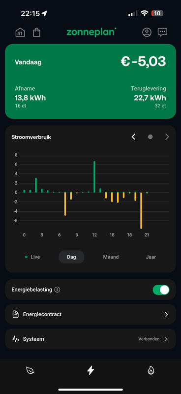

Afbeeldingslocatie: https://tweakers.net/i/cToKU5h3BDDEXiXQgf-Io9HWZ_8=/x800/filters:strip_exif()/f/image/X6cHqefqNXcPLtafwTd1yOpx.png?f=fotoalbum_large
Afbeeldingslocatie: https://tweakers.net/i/q4YRwhyIgi-tGKIqRb-BKU4yE3E=/x800/filters:strip_exif()/f/image/viCF6Q3wTESUBSQTZrD4z450.png?f=fotoalbum_large
Als jij nu al weet dat je -€16,49 betaalt voor gister, dan doet zonneplan toch iets beter, in ieder geval de app. Want ik krijg dus €6,79 terug, maar mijn kosten zijn €6,92, alleen gaat daar de inkoopprijs van de onbalanshandel nog van af. Ik ga er van uit dat dat ongeveer de helft is. Maar die correctie gebeurt pas op de volgende factuur.

Kan je toelichten wat je bedoelt met omgedraaide prijzen? Ik maak toch ook geen verlies?
Gaaf! Ik heb vergelijkbare resultaat gisteren, maar met minder grote accupakket:
Afbeeldingslocatie: https://tweakers.net/i/pnRrec8E_6m-VGFLeRNgUmkbUWI=/x800/filters:strip_exif()/f/image/6eA9gyNycvVKint2KVafobXX.png?f=fotoalbum_large

Sando schreef op vrijdag 5 september 2025 @ 11:14:
Ik had gister weinig eigen gebruik want ik heb mijn auto niet gebruikt. [small](Bij mij staat er geen minteken voor, maar dit is de opbrengst: )
Ja 1 dag , 70 panelen.
Nee 2 batterijen, = 93,5 kw
auto ga ik testen aankomende week met V2x die heeft 78kw
Ik snap die frank factuur nog steeds niet, vaag hoor, maar komt er op neer dat je verlies heb gemaakt ?
Bij mij zijn alle inkoopskosten eraf, eigen verbruik ook, enige wat je niet ziet zijn de maandelijkse aansluitkosten van 3x40a en 8 euro leveringskosten van zonneplan thats it.

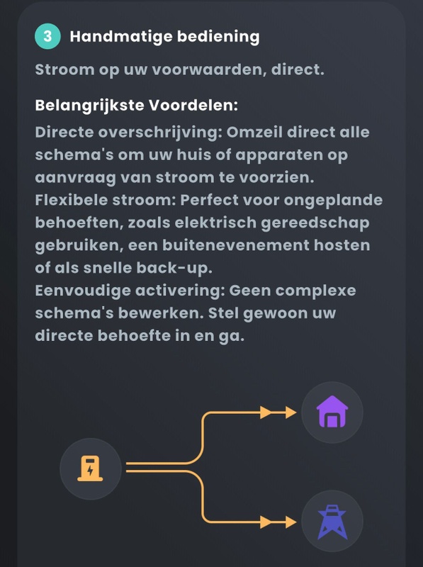

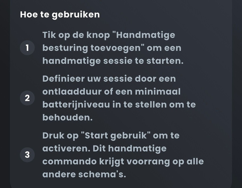

optie 3, handmatig de boel dirigeren
Afbeeldingslocatie: https://tweakers.net/i/fdnuUlGoh8hrUpqlvVjHft6ohLo=/x800/filters:strip_icc():strip_exif()/f/image/wxWh3mDY7HMJhRQujvr8lTlp.jpg?f=fotoalbum_largeAfbeeldingslocatie: https://tweakers.net/i/3igyRBwEyn8GMip8WGULOev5Nzc=/800x/filters:strip_icc():strip_exif()/f/image/0vQ9o094r64Lbiob1UBJDu41.jpg?f=fotoalbum_large
dat zijn ze tot zover

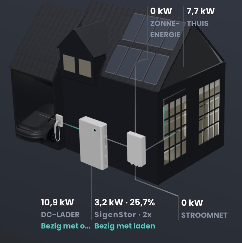

whahahaa, zit nu thee te drinken met water gekookt op de batterij van de auto, hele huis draait er al uurtje op nu.
ging supersimpel , in 2e poging (1 aanpassing) werkte het meteen, mogelijk is dat jouw fix @kliffen

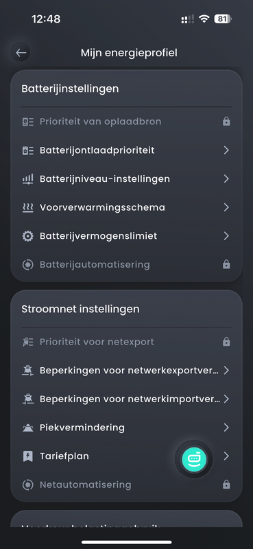

De DC lader instellingen
maak een primaire auto aan
Afbeeldingslocatie: https://tweakers.net/i/BGouCAg52lJgTNwIOg8Bpeu0b7c=/x800/filters:strip_icc():strip_exif()/f/image/7qQRAciPBBOVQIYLvPAqQlJ0.jpg?f=fotoalbum_large
Ga naar laadmodus en pas het "ontlaadvermogen auto" aan.
Ik heb hier 25kw ingevuld, dclader is 25kw, en omvormer ook, op 0 (standaardwaarde) vloog het laden alle kanten op, na die aanpassing ging het vanaf dat moment goed.
Uiteraard de modus op bidrectioneel zetten.

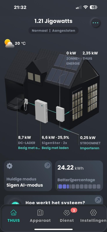

Na 1u16m uur (5,58kWh) kapt de tesla het af met melding "zwakke energiebron"
Afbeeldingslocatie: https://tweakers.net/i/7MTL1HJt-MrDy2BzJlz7bb5BULM=/800x/filters:strip_icc():strip_exif()/f/image/15kVlUY7dXoMAKvuqWES1izJ.jpg?f=fotoalbum_large
De tesla app staat te wachten op laden terwijl deze ontlaad, dus mogelijk omdat die niets ontvangt wordt het afgebroken (vermoeden) mag sigenergy hopelijk fixen.
opvallend:
De batterijmodules van de vaste set lijken als een soort buffer te fungeren als je meer of minder vraagt van de load. je ziet dan tijdelijk de load even van sigenergy komen of bijladen, en komt dan na een seconde of 10 weer tot rust.
Dus voor mensen die dachten alleen een omvormer 25kw, gateway en een evdc lader, en een leuk (schade) 2e handsje , een grote batterij te creeren , die vlieger gaat niet op zover ik kan overzien, minimaal batterij modules erbij om te fungeren als buffer.

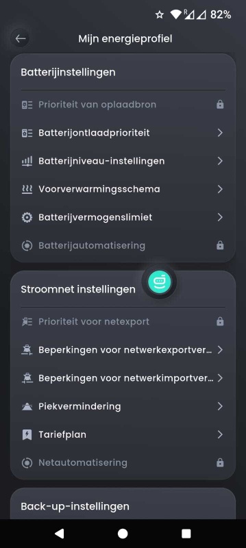

duoruvis schreef op zaterdag 6 september 2025 @ 06:06:
Mooie eerste praktijktest Djaro, dit laat meteen goed zien dat het principe werkt in de praktijk. Het is al bijzonder dat je met zo’n kleine aanpassing meteen een stabiel resultaat hebt. Benieuwd ook wat langere duurtesten gaan opleveren qua gedrag van AI en efficiëntie. En zeker interessant om te zien of dit soort V2X-toepassingen straks in de praktijk voordelen gaan bieden na de salderingsperiode. 👍
2e praktijk test fail ivm gebrek aan rechten :(
Afbeeldingslocatie: https://tweakers.net/i/va5Ruq_yYN0I8IwDR8GrPerlyhg=/800x/filters:strip_icc():strip_exif()/f/image/ov9SRsuqnjNasYM2dfvSH0Oz.jpg?f=fotoalbum_large
netautomatisering slotje ...
Afbeeldingslocatie: https://tweakers.net/i/plnctdhajWyb191rrocY2y9KHP0=/x800/filters:strip_icc():strip_exif()/f/image/LR7TSf7sH02bHb6Gym8kqcRe.jpg?f=fotoalbum_large

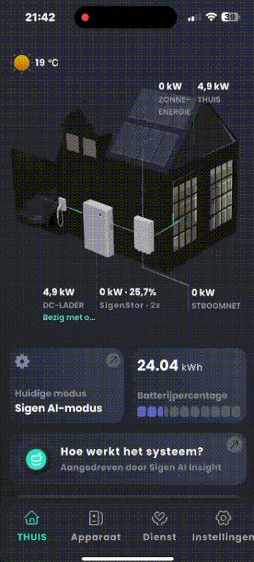

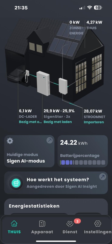

Test 3
Feit , na een uur en een kwartier kan het stoppen met de tesla met de vage foutmeldig.
Dus ik probeer wat anders.
Laat ik eens proberen of ik met de batterij van de auto een uur lang op 25kw de vaste batterij kan opladen.
Met 2x een uur zou ik een heel eind komen als in de winter de stroom zou uitvallen.
Als ik de kabel eruit haal en opnieuw erin steek kan ik gewoon weer 1uur ongestoord aan de gang.
Dus de boel weer aangesloten en allerlei handmatige acties geprobeerd.
Ik krijg de batterij wel tijdelijk aan het laden op 10kw, maar die loopt dan terug naar minder load, snap niet waarom.
Afbeeldingslocatie: https://tweakers.net/i/jaMekKtDcaNHE9ZarrFqbBjt4cg=/x800/filters:strip_icc():strip_exif()/f/image/8Oumf9uWlHhk32aZ01Ag1z0S.jpg?f=fotoalbum_large
Loopt terug
Afbeeldingslocatie: https://tweakers.net/i/GhSYt1gg66SM_Ilqw49_p88yzH0=/x800/filters:strip_icc():strip_exif()/f/image/6vbdP7GtTKBXxlSPVDBRm6hb.jpg?f=fotoalbum_large
Kies ik voor opladen, dan wordt de grid gekozen grotendeels als bron om de vaste batterij op te laden, en daar is het rechten probleem weer terug, die volgorde staat op slot :(
Afbeeldingslocatie: https://tweakers.net/i/fHxV00D7zdBrQTYur7SVgvGD4Gc=/x800/filters:strip_icc():strip_exif()/f/image/C2StkCtUfi39NmTRsgyG7pGd.jpg?f=fotoalbum_large
Het leuke nieuws:
Ik krijg wel voor elkaar om 20kw continue uit de auto te trekken maar die gaat naar de grid (aangevuld met de vaste batterij tot de 27kw export limit) als je ontladen kiest bij handmatige acties, dus V2G werkt om het positief te bekijken, en als ik de grid export zou kunnen aanpassen (ook op slot) naar 20kw dan zou alleen de auto exporteren.
Er is potentieel dus met wat tweaks of updates lijkt het.
Afbeeldingslocatie: https://tweakers.net/i/F_ers34ivXTQnUyy7GoeL8yHSOU=/x800/filters:strip_icc():strip_exif()/f/image/024iC1RJ0A9ZAVIO4GKSQtEb.jpg?f=fotoalbum_large
[ Voor 7% gewijzigd door Djaro op 07-09-2025 00:23 ]

Djaro schreef op zaterdag 6 september 2025 @ 20:30:
Interessant om te lezen, Djaro. 🙂
Wat me opvalt: sommige functies zitten inderdaad achter een IA-slotje (IA = Installer Account), maar er zijn er ook die vrij toegankelijk zijn, zoals beperking voor netwerkexport, beperking voor netwerkimport en piekvermindering.
Misschien heb je die al getest (en ik kan zelf niet beoordelen of dit in combinatie met V2X überhaupt iets oplost), maar het zou een route kunnen zijn om toch wat te sturen zonder IA.
Een IA-account zou ik persoonlijk pas overwegen als blijkt dat het met een GA (Gebruikers Account) niet mogelijk is V2X optimaal te laten werken. Zeker omdat die functies waarschijnlijk niet voor niets achter een slotje staan, en niet iedere gebruiker zonder technische kennis hier zomaar mee uit de voeten kan.
Van sommige Tweakers die een zelfinstallatie hebben gedaan en een IA hebben, is er misschien een IA-handleiding waarin de functies van die slot-opties worden beschreven? Dat zou extra inzicht kunnen geven.
Knap trouwens hoe je dit allemaal uitzoekt ondanks de beperkingen. 👌

duoruvis schreef op zondag 7 september 2025 @ 07:01:

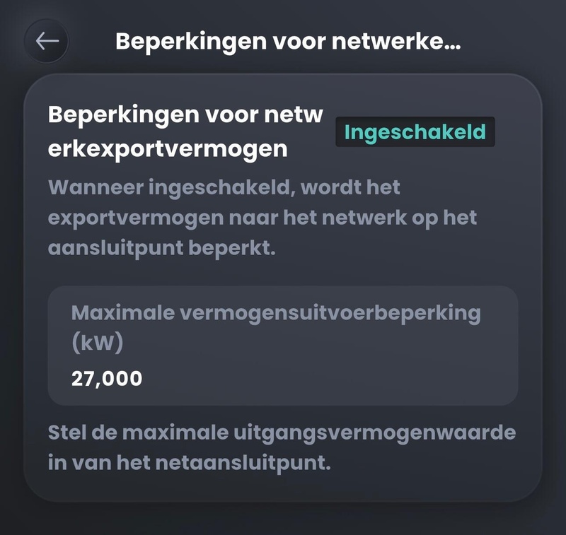

Netwerk import en export lijken niet visueel achter een slotje te zitten, in het menu maar ik kan ze niet aanpassen (jij wel dan?), had die al willen aanpassen naar ietsie hoger (3x40a = 27600) maar dat gaat dus niet.
Afbeeldingslocatie: https://tweakers.net/i/7JyBBsGEZW2B6Coli1Xmb3UZlbg=/800x/filters:strip_icc():strip_exif()/f/image/CDlf5NTRlawP2mXkeS7rsCLS.jpg?f=fotoalbum_large
Aan de andere kant is een gebruikers account relatief veilig, dus durf ik wel alles aan te klikken om te testen , dus heeft wel degelijk zijn voordelen.
@CEdS Ik wilde al een tijdje reageren op je bericht waar je 5 uur zonder stroom zat en jij wel stroom had, ben heel nieuwsgierig hoe de buurt erachter kwam en bij je aankwamen wellicht om te vragen waarom bij jouw wel het licht brandde ?
Heb je verlengkabels naar de buren gelegd om hun vriezer/koelkast/airco aan de praat te houden , telefoons op te laden etc etc ?
Zoiets stel ik me nl voor dat hier ooit ook gaat gebeuren :+
Dan nog een vraag, jij bent een installateur:
Is het mogelijk voor een installateur om een gebruiker (zoals ik) selectief of volledige rechten te verschaffen als je dat zou willen ?

Zelfs bij functies zonder slotje, zoals Export/Import limitation parameters (Beperking voor netwerkexportvermogen), zie je als GA (Gebruikers Account) wel de optie en de toelichting, maar ontbreekt een knop om dit in te schakelen. Het lijkt dus een read-only placeholder te zijn die alleen met een Installer Account (IA) kan worden ingesteld. Mogelijk is dit zo bedoeld om te voorkomen dat gebruikers instellingen wijzigen die samenhangen met lokale wetgeving of afspraken met de netbeheerder?

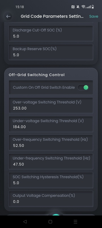

Installateurs gebruiken dezelfde app. Die energreen lijkt eerder een bedrijf te zijn dat dezelfde batterij onder zn eigen naam verkoopt?
Met een installateursaccount zie je hetzelfde volgens mij, maar je kunt bijv. de gridcode parameters aanpassen. Volgens mij kan dat in een gebruikers app niet.
Dit zijn overigens best spannende dingen waarvan ik verwacht dat de meeste installateurs ook geen idee hebben wat ze er mee aanmoeten
Afbeeldingslocatie: https://tweakers.net/i/i1Yunt-8IHAqlRGMOpeEQ0FTrGI=/x800/filters:strip_icc():strip_exif()/f/image/WPCC9OjOsyZ3Y9S3eVEjKKuT.jpg?f=fotoalbum_large
Afbeeldingslocatie: https://tweakers.net/i/MW0EzBpipz7fNsUifrsw3rfJNP8=/x800/filters:strip_icc():strip_exif()/f/image/relkkB4FP9i3sDMUvwJupXpa.jpg?f=fotoalbum_large
Afbeeldingslocatie: https://tweakers.net/i/XtwBOrqIiYQI2H49nze2aAg6iRw=/x800/filters:strip_icc():strip_exif()/f/image/VnrL8EruuMdzp4bdkzZpyPgn.jpg?f=fotoalbum_large
Afbeeldingslocatie: https://tweakers.net/i/JVyctlwgjLHQL1MY_QNr9oIq0wk=/x800/filters:strip_icc():strip_exif()/f/image/7syueKDc645bCQrxHqvBa4vD.jpg?f=fotoalbum_large
[ Voor 110% gewijzigd door timpel_800 op 07-09-2025 15:24 ]

Import en exportbeperking kan met een installateurs account worden aangepast via deze instellingen pagina:
Afbeeldingslocatie: https://tweakers.net/i/2xPDSCKpX0sFbsRu5c95v4xbcTo=/x800/filters:strip_exif()/f/image/aFFIcfeIrM1pPK3qAySm3KPx.png?f=fotoalbum_large
Ik heb eerder ook een installateurs account aangevraagd, maar moest toen wel via Sigenergy mijn originele installateur laten verwijderen en de installatie geheel opnieuw doen na reset van het systeem.
[ Voor 22% gewijzigd door kliffen op 07-09-2025 19:52 ]

Bijzonder wel dit. De dc van de panelen loopt blijkbaar zo de batterij in? En daarnaast wordt de omvormer gebruikt om de ac van de grid om te zetten. Want er gaat 25kw in de batterij maar ik heb slechts 2*10kw omvormers...Afbeeldingslocatie: https://tweakers.net/i/EFYtfT7js5eFvH-gNJXK6A2lMSI=/x800/filters:strip_icc():strip_exif()/f/image/fmPiBwtwkh0kKV7K8dC2uyXN.jpg?f=fotoalbum_large
Afbeeldingslocatie: https://tweakers.net/i/ccpwYjzUue_JlPomTAPTbPFX6-g=/x800/filters:strip_icc():strip_exif()/f/image/3VM8HcKdD86DHHAnbUtYI8MZ.jpg?f=fotoalbum_large
[ Voor 47% gewijzigd door timpel_800 op 07-09-2025 20:47 ]

timpel_800 schreef op zondag 7 september 2025 @ 20:46:
Bijzonder wel dit. De dc van de panelen loopt blijkbaar zo de batterij in? En daarnaast wordt de omvormer gebruikt om de ac van de grid om te zetten. Want er gaat 25kw in de batterij maar ik heb slechts 2*10kw omvormers...[Afbeelding]
Je kan de helft van je accucapaciteit laden/ontladen in AC en je kan 2x16000 Watt DC gebruiken als je dat opwekt en in je accu laat gaan (maar met een max van 50% van je accucapaciteit) dan wel ontlaadt of een combinatie (maar daar zal je niet aankomen).

duoruvis schreef op zondag 7 september 2025 @ 19:30:
Zoals ik het nu begrijp uit de bijdragen van @Djaro, @Anunnaki, @CEdS en @timpel_800:
– De velden Netwerk import/export zijn zichtbaar in de app (dus geen slotje).
– Ze blijken echter read-only te zijn, zowel met een Gebruikersaccount (GA) als met een Installer Account (IA).
– Daarmee lijkt het dus een bewuste keuze van Sigenergy om deze parameters alleen via hun support te kunnen laten aanpassen, waarschijnlijk i.v.m. netbeheerder/wetgeving.
Als dit klopt, zou dat betekenen dat het aanvragen of proberen van een IA voor dit specifieke punt geen extra functionaliteit oplevert en dus voor Djaro’s test alleen tijdsverlies zou betekenen.
Kan een installateur (zoals CEdS) dit bevestigen of eventueel nuanceren?
Je kan de import / export wel degelijk instellen met de IA

  • Djaro
  • Laatst online: 17:01
Djaro
Energielabel G
duoruvis schreef op maandag 8 september 2025 @ 18:09:
En wie weet… misschien zitten er stiekem nog meer geheime deurtjes achter die slotjes, maar daar laat Sigen ons voorlopig naar raden 😇🔒😂 Maar jij hebt die sleutel blijkbaar al gevonden? 😉 Heb je toevallig ook een kopie voor mij…
vooraf:
niet bang zijn, je huidige instellingen worden niet geraakt die blijven ten alle tijden behouden.
Er komt dus een zelf gemaakt modus bij!
ok les is begonnen:
open uw app
Afbeeldingslocatie: https://tweakers.net/i/vxfXj7dC-EqqZ7hO-dJdSdHAQnQ=/fit-in/4920x3264/filters:max_bytes(3145728):no_upscale():strip_icc():strip_exif()/f/image/HXJq2F68sYF77aWy27PIPawG.jpg?f=user_large
klik daarop (of andere modus waar je in draait).
Afbeeldingslocatie: https://tweakers.net/i/buvvwfsFI8IX-utP3EmZKrACS_8=/800x/filters:strip_icc():strip_exif()/f/image/1D28NGW1OYz35FkaGBCMP8BF.jpg?f=fotoalbum_large
klik daarop.
Afbeeldingslocatie: https://tweakers.net/i/i4aSou5gl0a0KjvWAjBrvoNPXW4=/x800/filters:strip_icc():strip_exif()/f/image/NMGBHNMCSBHiJvur5ZU8av9L.jpg?f=fotoalbum_large
Klik onderaan op toevoegen
Afbeeldingslocatie: https://tweakers.net/i/vVwLx7ZP97_HOKRQ1g_4TQjZmQQ=/x800/filters:strip_icc():strip_exif()/f/image/nJl6vATcE5md0o7d41trqJxJ.jpg?f=fotoalbum_large
Kies bij begin met een modus die je wilt maken, leeg beginnen kan ook , ik kies even zelfconsumptie want die heb ik nodig voor v2x
Afbeeldingslocatie: https://tweakers.net/i/VYyR3SbR8eK649R4Jg-Rb5iQTTc=/x800/filters:strip_icc():strip_exif()/f/image/TuS38UKgP0ZWYvcu5bHxFN8x.jpg?f=fotoalbum_large
Afbeeldingslocatie: https://tweakers.net/i/Ziv23iT1Lbs5rHsldYLKL_FByos=/x800/filters:strip_icc():strip_exif()/f/image/KltMJ7Sp9Z0kXUdVjQsjHDRx.jpg?f=fotoalbum_large
Alle slotjes weg :*)
Afbeeldingslocatie: https://tweakers.net/i/dzlcbcT1edmIvxBw6L-MbN7GWlo=/x800/filters:strip_icc():strip_exif()/f/image/zyOToEgjvsSzWDfZmmBYBnPy.jpg?f=fotoalbum_large
Afbeeldingslocatie: https://tweakers.net/i/6lASRDgURiPnD_dDQHU_G87AYUE=/x800/filters:strip_icc():strip_exif()/f/image/H7FpmvT9pSFuf7PvCj5ZeZbM.jpg?f=fotoalbum_large
Alle automatisering is beschikbaar, ziet eruit alsof ik daar heel wat uurtjes in kan verdwalen :9~
klik opslaan
Afbeeldingslocatie: https://tweakers.net/i/PZmt7LharmoYQCp1GeoJ54SHJ2E=/x800/filters:strip_icc():strip_exif()/f/image/YgLKcTuQQyv2VsLqihwQWuE9.jpg?f=fotoalbum_large
Nu zie je onderaan de modus die je net hebt gemaakt, je kan details bekijken/bewerken of activeren en switchen tussen de AI of je eigen modus(sen), je kan er zoveel maken als je wilt.
Have fun ;)
