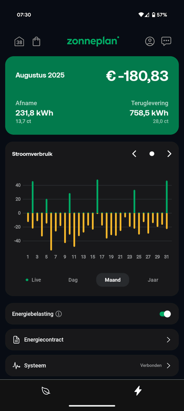

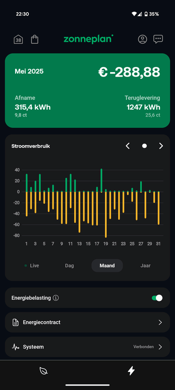

Voor de mensen die ook zonneplan hebben. Wat betekenen de centen die onder teruglevering en afname staan. Is dat het gemiddelde van alles? Afbeeldingslocatie: https://tweakers.net/i/AlAkqN6c9lTXl1yyP9Yw42JsKKM=/x800/filters:strip_icc():strip_exif()/f/image/WZFpbttw4BHAqan4P6JWYZQm.jpg?f=fotoalbum_large

de gemiddelde prijs waarvoor je kWh hebt afgenomen , en de gemiddelde prijs waarvoor je kWh hebt teruggeleverd

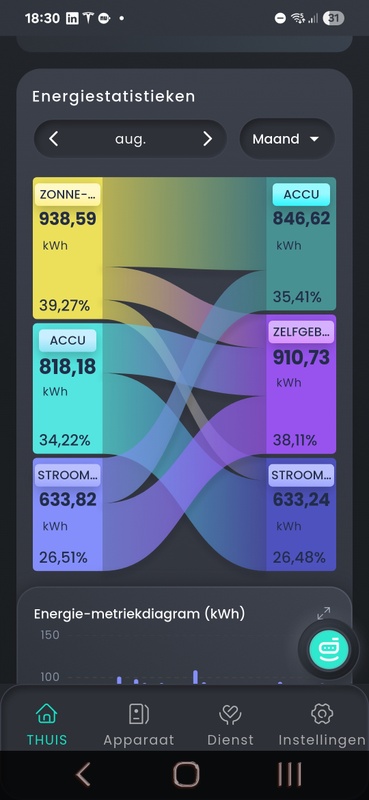

  • maho99
  • Registratie: Juni 2015
  • Laatst online: 07:26
Sando schreef op dinsdag 2 september 2025 @ 12:25:
@osluis @Bas Post dus ik ben niet de enige:

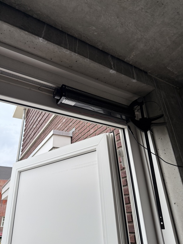

Dus ik had haastig en slordig even een ventilator gebouwd die lucht uit het raam haalt en onderaan de passieve koelelementen weer omhoog blaast. Er zit een zigbee thermometer op die boven de 25 graden de ventilator aanzet.
Heeft deze oplossing inderdaad effect op de temperatuur in de ruimte? De temperatuur in onze garage is sinds de plaatsing van de Sigenstor flink gestegen dus ben ook op zoek naar een manier om deze te verlagen.

maho99 schreef op dinsdag 2 september 2025 @ 19:20:
Bij ons werd het ook telkens rond de 30+ graden in de garage, en nu met de DC lader kan het helemaal hoog oplopen. Ik heb nu een rooster in het kruipruimte luik geplaatst en een verticale ventilator op de Duco gezet die exact door de 2,5cm spleet de warme lucht naar buiten blaast. Hierdoor kan ik de temperatuur ong 2 a 3 graden omlaag krijgen. Ik laat hem dus aangaan bij 29 graden en weer uit bij 28,5 en tot nu toe zit het gemiddelde op 28 graden.
Afbeeldingslocatie: https://tweakers.net/i/whF5kjESox8MR3h9jBwOH8p-tOc=/x800/filters:strip_icc():strip_exif()/f/image/aFN55TPhN53D9tjdEV8ZzuUT.jpg?f=fotoalbum_large
Afbeeldingslocatie: https://tweakers.net/i/mJjQeP1_dkSusF-I4hQRLXvFbxI=/x800/filters:strip_icc():strip_exif()/f/image/fp4R6PITWmPIQKcCEvw8oBcE.jpg?f=fotoalbum_large
Ik heb hem even tijdelijk met een lijmklem vastgezet want wou het eerst testen alvorens ik hem voor vast ga monteren.
SigenStor EC 12kW + 16kWh Batt + 12,5kW EV-DC + HomePro GW | 18x Enphase IQ7+ (6,35 kWp) | WeHeat Sparrow P60 + 300L | Kia EV9 + VW e-Up

EB W schreef op dinsdag 2 september 2025 @ 19:34:
Mooie oplossing! 2 a 3 graden is alleen nog niet zo’n groot verschil, onze garage is sinds de plaatsing van de batterij ook rond de 30 graden in de zomer terwijl het voorheen rond de 18 was.

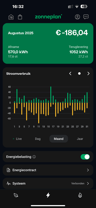

timpel_800 schreef op dinsdag 2 september 2025 @ 17:35:
Voor de mensen die ook zonneplan hebben. Wat betekenen de centen die onder teruglevering en afname staan. Is dat het gemiddelde van alles? [Afbeelding]
Wat een verschil qua bedrag en inkoop en verkoop met mij haha.
Wij verbruiken dan ook wel veel stroom.
Maar idd bedrag eronder is je gemiddelde in en verkoop over heel de maand.
Afbeeldingslocatie: https://tweakers.net/i/4uZTjOU9gmLkh-Se3v_OeLR7l6A=/x800/filters:strip_icc():strip_exif()/f/image/wmfA4pYzLI9w1iXnMVC074f0.jpg?f=fotoalbum_large

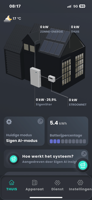

  • Rokar
  • Registratie: Oktober 2023
  • Laatst online: 08:09

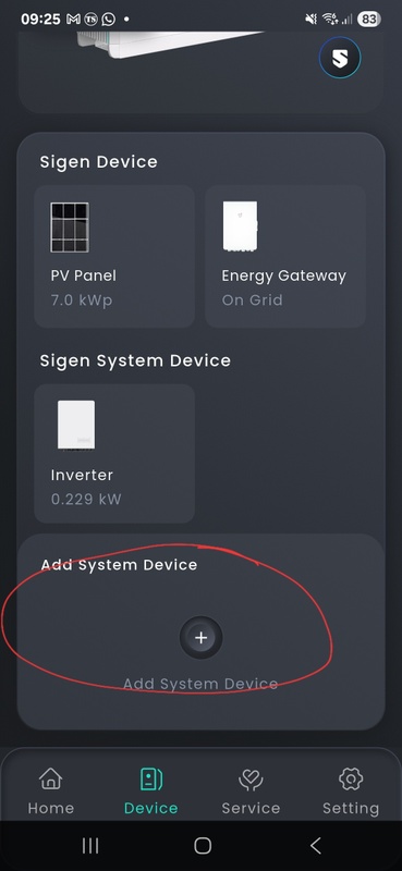

Goedemorgen, bij mij is voor een aantal weken geleden ook een sigenergy systeem geplaatst ( sigenstor met een 2 x 9kwh battery zonder een gateway )alleen ik zie in de app mijn pv niet ??
Ik heb een aparte omvormer voor de panelen dus het zit niet aangesloten op de sigenstor.
Er is wel een sensor geplaatst in de meterkast, zodat de sigenstor het verbruik van ons huis wel ziet, maar volgens de installateur konden er geen 2 sensor’s op.
Als ik de ai van sigens vraag geeft die antwoord dat erwel 2 sensors op kunnen.
Nu mijn vraag hoe los ik dit op ??
Zijn er die erwel 2 sensors op hebben zitten ?
Afbeeldingslocatie: https://tweakers.net/i/kjM5rBoS8fcFbqlDyELFmPo3SGA=/x800/filters:strip_exif()/f/image/YBM0npjfTm1GMgsNmu2dDHxJ.png?f=fotoalbum_large
Dit is hoe het er nu uit ziet in de app
[ Voor 6% gewijzigd door Rokar op 03-09-2025 08:29 ]
  • timpel_800
  • Registratie: Maart 2022
  • Laatst online: 13:50
EB W schreef op woensdag 3 september 2025 @ 07:10:
Misschien is daar een kleine verwarring tussen idd, maar het is de heatsink temp die hoog oploopt, de batterij is bij mij tussen de 27 en 32 graden, dus vrijwel gelijk aan de omgevings temp. Dus 60 graden omgeving zal dan ong 55 batterij zijn… al wil ik dan niet weten hoeveel de heatsink temp dan is 🫣
Ik zit weleens een beetje mee te lezen op het wirhlpool forum in Australië. Daar is Sigenergy marktleider. Die dingen worden daar neergezet in de 'outback' waar het gewoon 40-50 graden wordt. Ik denk dus dat we ons met ons gematigde klimaat niet zo'n zorgen hoeven te maken? https://forums.whirlpool.net.au/thread/374p81k1
Amber 65. Atlantic Explorer. 20.000Wp zonnepanelen. 48kWh/20kW Sigenergy thuisbatterij Kia Niro EV. Zappi Laadpaal. Bakkerij aan huis -> 40kW deckoven
  • timpel_800

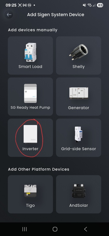

Rokar schreef op woensdag 3 september 2025 @ 08:18:
Wat voor omvormer heb je? Ik heb geen sensor voor mijn omvormer, maar mijn zonnepanelen worden wel gezien door de Sigenergy. Ik heb een SMA. Maar dit werkt niet voor alle omvormers...
Ja, voor de externe omvormer heb ik een 2e sensor aangesloten op de sigenstor. Dan wordt de externe PV ook zichtbaar in de app. Een heel stuk eerder in dit forum op 25 juli staat de handleiding voor het aansluiten.
idd, heb er ook 2, een sdm230 voor de PV en een sdm630 voor het grid, beide gaan braaf naar de batterij.

Ja ik denk zelf dat toevoegen in de app daar kom ik wel uit, maar op welke poort wordt ie aangesloten op de sigenstor omdat er al een sensor op aangesloten is ?
  • Rokar
bekkerm schreef op woensdag 3 september 2025 @ 13:12:
Oke, zelf er op aangesloten ?
En op welke poorten van de sigenstor ?
  • bekkerm

Rokar schreef op woensdag 3 september 2025 @ 13:19:
Nee de installateur heeft dat gedaan. Was een package deal incl verzwaring naar 3x25A.
  • kliffen
  • Registratie: Februari 2025
  • Laatst online: 13:53
Rokar schreef op woensdag 3 september 2025 @ 13:17:
Zie de forumpost met handleiding op 25 juli.

Oh doe die van mij eens aub. 24kWh met 12kW.
Afbeeldingslocatie: https://tweakers.net/i/us0lvXefSY3hbEy1ajajBHjIz-c=/x800/filters:strip_exif()/f/image/BYafB7croR3jJ0PdtRpk9XRA.png?f=fotoalbum_large

Afbeeldingslocatie: https://tweakers.net/i/Bw7dWjxBE3njY1PIc3BID56rJzk=/x800/filters:strip_exif()/f/image/nqcwupJvdDdrqAlqkeGXfUek.png?f=fotoalbum_large
Mijn PV opbrengst was in augustus 1610 hiervan is 1060 naar de grid gegaan. Mijn verbruik was 941. Ik heb 32 KWH accu
Heel vergelijkbaar met jou, maar iets minder pv opbrengst waardoor saldo lager is.
Toen ik op onbalanshandel zat, was het verschil in prijs van levering en afname precies andersom. Dat scheelt ongeveer €160 en zou ik in augustus €20 hebben overgehouden aan opbrengst + het resultaat van de onbalansghandel.
Daar komt bij dat ik een mooie zonnebonus van Zonneplan krijg van €20
Al met al zeker geen minder resultaat met de AI van Sigen.
Sigenstor 32kWh/10kW + EVDC. PV 13kWp. WP 5000kWh/jaar. EV 5000kWh/jaar

Bschnitz schreef op woensdag 3 september 2025 @ 15:32:
Jij hebt per Kwh van de accu € 7,53
Wat ik heel interessant vind aangezien jij op max winst zit en ook een heel andere coefficient zetting heb. Er is ook het grote verschil in prijs van in- en verkoop.
Ik ben benieuwd naar de vergelijkingen van Duoruvis
Dwaasheid, hetzelfde doen maar een ander resultaat verwachten.WP Vaillant VWL 125/6A, hybride,SolarEdge 18,1Kwp 17 Kw omvormer, Sig 32kwh. 17Kw. Bungalow VVW. Houkachel 14Kwh.A+++, Geely E5Pro+

  • Bschnitz
  • Laatst online: 13:49
Mipatje schreef op woensdag 3 september 2025 @ 16:50:

  • HenkS
  • Laatst online: 14:14
HenkS
Da_king alias HenkS
Mipatje schreef op woensdag 3 september 2025 @ 15:11:
[quote]HenkS schreef op woensdag 3 september 2025 @ 07:59:
[[Afbeelding]
Mijn PV opbrengst was in augustus 1839 hiervan is 1116 naar de grid gegaan. Vande grid 221 betrokken. Mijn verbruik was 944. Ik heb 32 KWH accu
Ik heb aan opbrengst € 255,65:32= 7.99 €/kwh met gebalanceerde energie. Ik vind dat niet slecht.
Henk.s €81.14:32=2.54 €/kwh opbrengst.
Henk zegt dat hij een hoog eigengebruik heeft en ik meen dat ik ergens gelezen heb dat hij ook een 32kwh accu heeft.
Timpel_800
€342.80:48=7,14€/kwh opbrengst .
Misschien interessant om ook de instellingen verder te delen
Mijn reactie.. want super interessant
Ik ben veel minder opbrengst zoals ik hiervoor deelde... 81 euro in aug.
Ik zal hieronder even mijn zonneplan screenshot delen maar ook de sigenergy visual die inzichtelijk maakt wat ik opwek en verbruik.
Onze panelen zijn nu 8 jaar oud en 'maar' 200w per paneel. Wel 16 ofzo op het zuiden en ook 16 op het noorden maar die liggen er voor Jan lul zowat op (ons dak is van paneel anders hadden we geen dak haha)
Maar ik heb een 32kw accu met 13kw omvormer
En heb de sigen op maximale winst staan en
Kopen 1,21x prijs + 14cent
Verkoop 1,0 x prijs + 11 cent
Soc max op 100% en soc min op 4%
Jij haalt veel meer rendement uit je 32kw sigen maar mijn beeld is dat je veel meer opwekt en minder verbruikt en het niet aan de settings ligt. Of zie ik dat fout?
Afbeeldingslocatie: https://tweakers.net/i/L2-ewwazjergZxG27tggR36ec1g=/x800/filters:strip_icc():strip_exif()/f/image/X572eE4OjKEP8i0CYzmATK7x.jpg?f=fotoalbum_large
Afbeeldingslocatie: https://tweakers.net/i/V2qY_JCaOtPxa1C1bCCrQ2lc2H4=/x800/filters:strip_icc():strip_exif()/f/image/TXIW8JAFXjf5Xz55ZWy9yV6h.jpg?f=fotoalbum_large
  • HenkS
HenkS
Da_king alias HenkS
HenkS schreef op woensdag 3 september 2025 @ 18:38:
Ik twijfel nu wel of ik iets fout doe... al zie ik wel dat ik minder opwek. Maar ik vind het verschil zo groot in euros ...

  • Bschnitz
HenkS schreef op woensdag 3 september 2025 @ 19:00:
Tnx dat dacht ik al.
In the end is het voor mij heel simpel... over een paar jaar vervang ik bv 10 panelen van 200w voor 500w panelen. Want al het andere is al in place en dan heb ik 3000w extra. En tegenwoordig zijn panelen steeds goedkoper, dus dan is de investering prima te doen voor meer rendement
Afbeeldingslocatie: https://tweakers.net/i/HJObRECyr6Z4K04-NlINvTXKSAE=/x800/filters:strip_exif()/f/image/xIZu1U0FHICWFHQvuJJEsg4T.png?f=fotoalbum_large
Heb toch wel wat meer opwek dan jou, maar gebruik ook veel meer zelf. Dus vandaar inderdaad het verschil.
WP: ME SUZ-SWM80VA + ERST20D-VM2D || PV: 12.000Wp || Batterij: SigenStor 12kW + 24kWh || A++++ 151m2 570m3 || Laadpaal: VoltTime One Business || Auto: Leapmotor B10 Design Pro Max 67,1 kWh

  • Bschnitz
Sando schreef op woensdag 3 september 2025 @ 20:23:
Nee, eigen verbruik gaat er dan nog van af, maar de kosten van het opladen gaan wel weer van het eigen gebruik af, en de opbrengst van de zonnepanelen is niet meegerekend. Dus het is een soort bruto. Jij haalt hetzelfde netto? Dat kan toch haast niet zonder een aanzienlijke zonne-opbrengst mee te rekenen? Nu ben ik uiteraard benieuwd naar jouw specs/provider/aanstuurmethode, maar dan wel exclusief zonnepanelen.
Heb je dat al eerder gedeeld hier? Kan je misschien linken naar je eigen post zodat ik het terug kan lezen? :7
Heb je jouw specs en instellingen al eens gedeeld? Kan je ook een link geven naar je eigen post zodat ik het kan teruglezen?
Interessante website. Ik zie Frank Energie wel vaak in de top staan. Maar sommige maanden heb ik meer ontvangen dan de persoon met een grotere accu. Dus ik vind het een beetje vreemd. En als ik het goed begrijp zijn er hier mensen (e.g. @Djaro) die makkelijk meer halen zonder onbalanshandel, dus mijn begrip is sowieso een beetje in disbalans.
Mijn beste maand tot nu toe was mei. Niet schrikken.
Afbeeldingslocatie: https://tweakers.net/i/010uOowWuOuukEfFY5VTVGd-OMk=/x800/filters:strip_exif()/f/image/tFnRDoD3Jx54LG6xo0HgEUjV.png?f=fotoalbum_large

Mipatje schreef op donderdag 4 september 2025 @ 10:07:
Ik heb natuurlijk veel meer PV-opbrengst.
Wat ik echter veel interessanter vind is dat ik voor mijn meer opbrengst PV die ik zelf niet gebruikt heb een mooie prijs heb gekregen € 0,2651
Mijn installatie heeft ongeveer €17K gekost. Ik ga van 10.000 cycli uit. Dat betekent €1,70 per cycli.
De installatie heeft in augustus 900,37KWh geladen . Dus in totaal zijn dat 28,14 cycli.
€ 255,65 :28,14= €9,08 per cycli aan opbrengst. Dit is niet verkeerd dacht ik.
Wat me echt gaat interesseren is wat dit in de winter gaat worden.
Mijn WP gebruikt in de 4 koude maanden is ongeveer 5000 Kwh zeg maar gemiddeld 40Kwh per dag.
Ik heb VW met een dikke betonvloer en ben van plan om van 00;00 uur tot 06:00 uur op 21C te gaan dan nachtstand tot 09:00 uur en dan weer 21C tot 17:00 uur. Wij liggen rond 22:00 uur in bed en staan rond 06:00 uur op.
Welke coëfficiënten moet je gaan instellen als je in deze maanden bijna alles van de grid gaat betrekken.
Zijn er al mensen die hier ervaring mee hebben? Mijn gemiddelde dag verbruik zonder WP is 23 Kwh
Ja, ik schrik wel van jou verbruik. Je moet echt aardig wat oppervlakte hebben of je WP staat totaal verkeerd afgesteld. Je zou mijn instellingen kunnen gebruiken icm slaapstand, dan laad hij in de 2 goedkoopste uurtjes (vaak tussen 02:00 en 06:00 in de winter) en gaat dan weer in slaapstand. Vanaf 500w of meer bij mij komt die dan weer online bij mij en daar doe ik heel de dag ermee.
Om je toch uit te leggen hoezo ik zo schrik van jou gebruik, mijn WP deed in heel 2024 1.740kWh voor, verwarmen, koelen en SWW. Na meer tweaks hoop ik zelfs onder de 1.700kWh te komen voor 2025.
