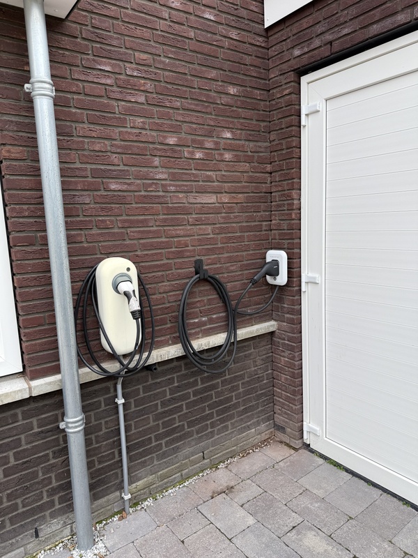

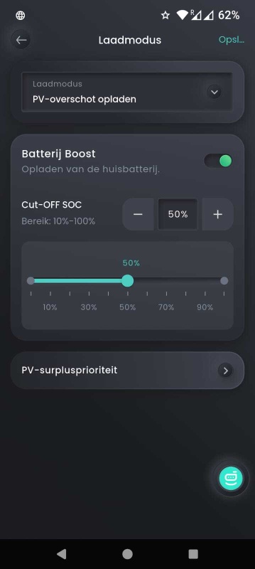

Ik heb de kabel door de muur gekregen 💪🏼, was even een gepriegel om de Molex connector los te halen maar uiterlijk is het met een 25mm gat gelukt.
Afbeeldingslocatie: https://tweakers.net/i/ZgcVc75Iohxl9FLUlv7WqginATg=/x800/filters:strip_icc():strip_exif()/f/image/TGV79wAhYlkamCd3SahbMy3s.jpg?f=fotoalbum_large
Het enige nadeel is nu wel dat de kabel alleen loskomt van de auto als de laadsessie voltooid is of als je met de app de sessie beëindigd. Bij de AC lader koppelt hij los zodra je de auto ontgrendeld, bij de DC koppeling helaas niet (gebeurt bij beide auto’s). Voor mij geen probleem, maar niet zo handig voor mijn vrouw (de zgn WAF factor 😛). Vandaar dat ik nog even de ‘oude’ AC lader laat zitten.
Daarnaast zitten er nog wat kinderziektes in het PV surplus laden, volgens mij is dat bij de AC lader recentelijk opgelost met een update.
SigenStor EC 12kW + 16kWh Batt + 12,5kW EV-DC + HomePro GW | 18x Enphase IQ7+ (6,35 kWp) | WeHeat Sparrow P60 + 300L | Kia EV9 + VW e-Up
Hoe lang heb je de kabel nou uiteindelijk gemaakt en werkt alles nog zoals met de korte kabel? Overigens, welk vermogen DC lader heb je aangeschaft?
Welke kinderziektes ervaar jij met het PV surplus laden? Ik moet je eerlijk zeggen dat dit na de rencente update van het bidirectioneel laden een stuk beter werkt, eigenlijk feilloos. Hiervoor had ik een Zappi V2 3 fase, die werkte prima, maar ook een Sigenergy AC 11 kW, daar was ik niet gecharmeerd van.
Wat ik wel een upgrade zou vinden is dat je een ondergrens kan instellen qua laadsnelheid. Voorbeeld, aan het einde van de dag, de auto staat te laden en de zon neemt af, er loopt dan geen stroom meer de auto in (en de accu vd auto is nog niet op het gewenste niveau), dan gaat het op een of andere manier stroom kosten, ik zie dan bij mij het percentage acculading in de auto afnemen terwijl ik met die auto niet kan terugleveren. Het laden stopt dan niet want als je de kabel laat zitten, gaat 'ie de volgende dag gewoon door met laden.
Het ontkoppelen levert bij mij geen probleem op; bij de Tesla moet je altijd zelf de laadpoort ontgrendelen (AC en DC), bij de Hyundai kan je instellen hoe je wil dat de laadpoort reageert: of ontkoppelen als de lading voltooid is of ontkoppelen als je de auto ontgrendeld.
Wat ik wel gemerkt heb is dat als je met maximaal vermogen laadt, in mijn geval 12,5 kW, je dan nagenoeg geen verlies hebt, 99 tot 100% laad efficientie. Als er dus minder zon is en de lader gaat met variërende vermogens laden, schakel ik in de lader altijd de Batterij-Boost in. Het laden gaat dan sneller en de batterijen van het huis komen toch wel weer vol.

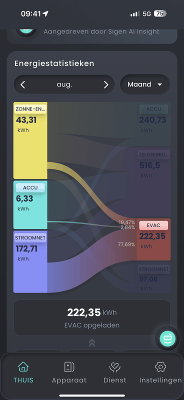

Vraagje, is het mogelijk om een maand rapportage te genereren in de app? Ik zou graag willen weten en zien het opladen van mijn auto. Hoeveel kWh is van het net, zonnepanelen en accu gegaan.
Doel is om te kijken wat mijn werkelijke besparing is geweest. Afgelopen augustus een Sigenstor en EV aangeschaft. Nu wil ik gaan bepalen wat de werkelijke opbrengsten/kosten zijn van het systeem en EV i.c.m. Zonneplan. Dat is nu lastig te bepalen.
Het idee is om op een simpele manier bij te houden in Excel. Wat is import en export geweest vanuit Zonneplan app. En vanuit Sigenergy app de kWh laden ervan af te halen, dan weet ik wat mijn besparing is geweest op energie van het huis. Maar de kWh laden is natuurlijk een mix van net, zonnepanalen en accu laden geweest.

Bas Post schreef op maandag 1 september 2025 @ 08:51:
Wat ik doe is in Home Assistant op basis van het laden en ontladen van de Sigenstor afgezet tegen de actuele dynamische prijs bijhouden wat de accu kost (laden van de accu kost geld) en wat hij oplevert (ontladen levert geld op).
Dit is een getal dat relatief gemakkelijk te berekenen is met HA, maar het dekt niet de volle lading omdat mijn inkoopprijs flink gedaald is sinds de accu en de verkoopprijs flink gestegen alsook het eigen verbruik van PV is omhoog gegaan.
Dat kan je toch in die stroomdiagram zien? Zie voorbeeld:
Afbeeldingslocatie: https://tweakers.net/i/l5Eg6Dwu7V7m_HYQDz405zTRTkc=/x800/filters:strip_icc():strip_exif()/f/image/2Whb9XNAWt2HR1w1LJj2zXWo.jpg?f=fotoalbum_large

CEdS schreef op maandag 1 september 2025 @ 09:14:
O ja, dat kan natuurlijk ook! Bedankt.
Afbeeldingslocatie: https://tweakers.net/i/GzNDKrTmap8Hre8iN2UKt6Hg_tQ=/x800/filters:strip_exif()/f/image/hjiiXLCLJJ3ncTwcIITGAswg.png?f=fotoalbum_large
Ik trek dan theoretisch 172,71 van import af in Zonneplan, dan kan ik vergelijken t.o.v. van juli wat ik minder geïmporteerd heb.
[ Voor 35% gewijzigd door Bas Post op 01-09-2025 09:43 ]

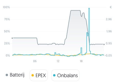

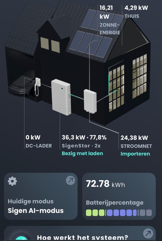

Gewoon een vraagje om het te begrijpen:
Hoe werkt deze situatie? Hoe kan de omvormer tegelijkertijd laden en ontladen? Of lijkt dit maar zo en gaat die zonnestroom dc direct de accus in en gaat de netstroom direct naar het huis/autoAfbeeldingslocatie: https://tweakers.net/i/dE7ASiRpztwZs1MubK_Nx4xs08Q=/x800/filters:strip_icc():strip_exif()/f/image/kgoTGIymSzO8RkTu2U7FAdc4.jpg?f=fotoalbum_large
Amber 65. Atlantic Explorer. 20.000Wp zonnepanelen. 48kWh/20kW Sigenergy thuisbatterij Kia Niro EV. Zappi Laadpaal. Bakkerij aan huis -> 40kW deckoven

timpel_800 schreef op maandag 1 september 2025 @ 14:51:
Hoe werkt deze situatie? Hoe kan de omvormer tegelijkertijd laden en ontladen? Of lijkt dit maar zo en gaat die zonnestroom dc direct de accus in en gaat de netstroom direct naar het huis/auto[Afbeelding]
Dit lijkt maar zo. PV gaat direct batterij in en de netstroom grotendeels naar het huis/auto en klein beetje naar de accu.
Ik zie dit bij mij ook vaak terug, vooral toen ik eerder vanmiddag de auto nog aan het laden was. Zon gaf 7.5kW, auto trok 11kW en batterij was ook met 12kW aan het laden waardoor het "tekort" voor accu en auto laden uit het net gehaald werd (daar kwam op dat moment ook bijna 16kW vandaan).
Bij mij staat het systeem op max profit en zie ik voornamelijk bij lagere dynamische tarieven dat hij (gelukkig) het laden van de auto uit het stroomnet haalt en niet uit de batterij. Als de prijs laag genoeg is en het systeem denkt dat PV de batterij niet vol krijgt, dan koopt hij op dat moment ook stroom in om deze later (vanavond op de piek van 36 cent) te verkopen.
Dit is echt een supersysteem, hoeveel controle je zo krijgt over je eigen huis is ongelofelijk, kan er naar blijven kijken naar die app _/-\o_
Afbeeldingslocatie: https://tweakers.net/i/HWBmPqTmaDTfltkkbMki2AvatzM=/x800/filters:strip_icc():strip_exif()/f/image/Us95sCCnTLZJBXkDzbEzifZf.jpg?f=fotoalbum_large

Rekensommetje:
Je huis vraagt 13,02 kW A
Je accu vraagt 17,1 kW B
Je dak levert 12,8 kW C
Je 3e omvormer levert 0,91 kW D
Uit het net haal 16,41 kW E
Het huis heeft voorrang op alles dus 16,41 E -13,02 A = 3,39 EA
3,39 EA +0,91 D +12,8 C = 17,1 B

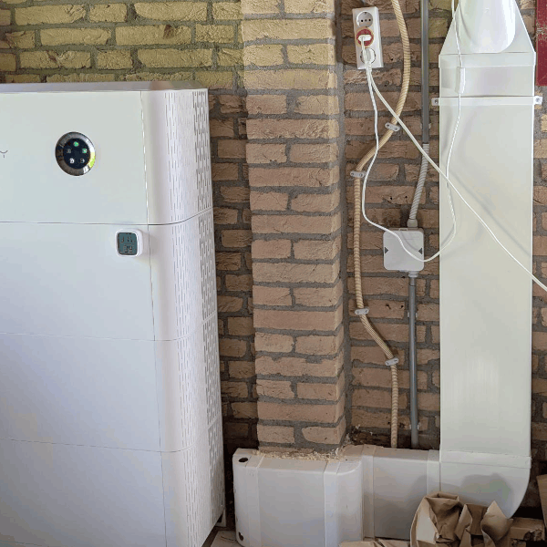

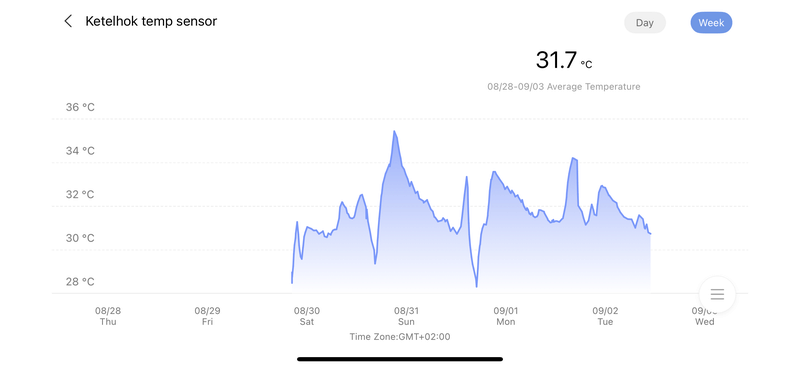

Het viel mij wel op dat de batterij redelijk warm wordt. Ze voelen erg warm aan en in de app stond 40 graden voor de onderste batterij en 45 voor de bovenste. Heeft iemand hier eens overwogen om actieve koeling op de rechterkant erbij te zetten? Ik zou met een 3D printer makkelijk een houder voor 3x80mm fan per sigenbat kunnen maken die je aan de zijkant op de plastic behuizing zou kunnen klikken. Misschien nog een leuk hobby project als dat zin heeft.
[ Voor 17% gewijzigd door osluis op 01-09-2025 21:24 ]
Uiteindelijk 7,5m genomen, 10m vond ik overdreven want de auto staat praktisch altijd binnen 3 meter van de berging. In principe kan je zelf ook een andere kabel aansluiten, zolang het maar de 3 aders heeft met de nodige signaal kabels. Ik ga er vanuit dat het een ‘standaard DC’ kabel is, de naam op de gun is namelijk ook niet Sigenstor, dus gewoon ingekocht van derden (https://www.sinbon.com/pr...ing-cable-europe-standard).
Het vermogen is 12,5kW. Doel is hoofdzakelijk bidirectioneel gebruik straks en daar hoeft echt niet meer dan 12kW door wat mij betreft, en 25kW word wel erg duur (en ik heb de 12kW omvormer, maar dat wist je al ;)).
Ooh en nog een rede is dat ik nu exact met de Sigenstor op €2495 BTW uitkom waardoor ik geen rate dingen met de forfait hoef te doen komende 5 jaar…
Hij stopt er vrijwel direct mee, zelfs als er 3kW vermogen komen van de Enphase omvormers. Misschien is deze optie niet te gebruiken als je geen directe DC panelen hebt aangesloten?.
Nu time ik het laden op de goedkope momenten en gebruik de zon om de Sigenstor op te laden.
Ik heb overigens wel een ander overzicht om de volgorde te bepalen, heb jij de AI modus aan staan?
Afbeeldingslocatie: https://tweakers.net/i/OjKRE61m0kk8AH1r7yDdPrakrD4=/x800/filters:strip_exif()/f/image/5hN5RzeAPQEIEKqZ8sG6Jw0T.png?f=fotoalbum_large
Hmm misschien inderdaad nog even in de instellingen kijken, we hebben Kia en Volkswagen.
Ik weet het niet zeker maar ik gok erop dat de DC lader enkel DC DC (dus wel uit de batterij en wel uit de panelen die op de omvormer zijn aangesloten) doet en de Enphase is natuurlijk AC....
Nee, hij staat Offgrid en op zelfconsumptie
Dat was ik ook van plan heb deze nog onder een radiator hangen die ik nooit gebruik. Mijn vloerverwarming verwarmt mijn huis en ik hoef de radiatoren niet bij te zetten.

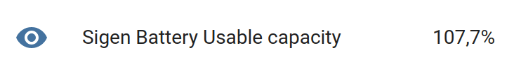

Nog even terugkomend op de levensduur van de batterijen. Ik heb nu mijn Sigenstore 1 jaar in gebruik. Ik laad de batterijen altijd vol tot 100% en ontlaad ze tot 5%, althans dat is de onderwaarde maar dat heeft ie nog nooit gehaald. Ik draai al een jaar offgrid en trek, als er voldoende zon is, de batterijen tot maximaal 50% leeg met de EVDC charger. Ik weet niet hoeveel cycli ik hiervoor moet tellen maar de batterijen worden elke dag ontladen en geladen. maar nooit van 100 naar 5 naar 100. Het is meer van 100 naar 80 naar 100 naar 50 naar 100 (op 1 dag) of van 100 naar 75 naar 100 of van 100 naar 75 naar 85 en dan de volgende dag van 85 naar 65 naar 100%
Als ik in Home Automation kijk, zie ik dat de accu capaciteit 107,7% is. Dus een accu promovatie! Of zie ik iets over het hoofd?

osluis schreef op maandag 1 september 2025 @ 21:18:
Als er nog vaak van die uitschieters zijn op de onbalanskosten zoals vandaag met 4EUR per kWh heb je het er snel uit. Ik denk dat zodra er minder gehandeld gaat worden omdat mensen overstappen op de zelfconsumptie+ modus, de onbalanskosten vanzelf weer gaan oplopen. Vandaag toch weer 27,22 euro kunnen pakken met de batterij, waarvan 5 euro epex correctie :9~

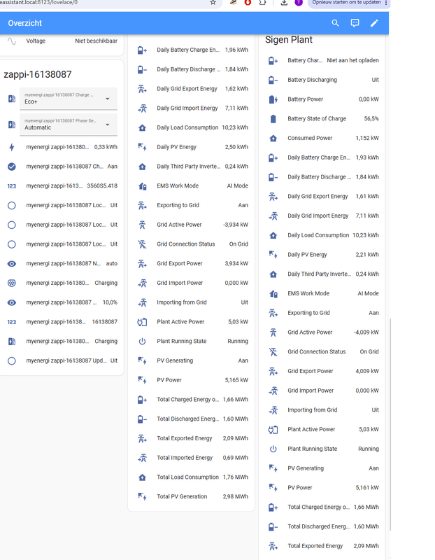

  • timpel_800
  • Registratie: Maart 2022
  • Laatst online: 13:50
Ik zie die vermogen per fase van de Sigen niet in mijn HA overzicht. Wel via de HW p1 meter.
Afbeeldingslocatie: https://tweakers.net/i/N2EtM_b2EPpZSFSzGWu0m6OUjjw=/x800/filters:strip_exif()/f/image/sEcFmCrjO8XITJDXLSNFgplx.png?f=fotoalbum_large
[ Voor 5% gewijzigd door timpel_800 op 02-09-2025 10:22 ]

Zoals je kan zien, heb ik de installatie in een zeer kleine CV ruimte (de CV gaat eind september weg ivm te installeren warmtepomp):
Afbeeldingslocatie: https://tweakers.net/i/ZxQJI2Siebpc7MhsIp_lQsy89lU=/x800/filters:strip_icc():strip_exif()/f/image/Y3LiWD8XvGDb4XgcO3gfEPoa.jpg?f=fotoalbum_large
Nu is de ruimte temperatuur erg warm:
Afbeeldingslocatie: https://tweakers.net/i/OfQH4RXPF53sGgwPtv8_3vcOp1Y=/800x/filters:strip_exif()/f/image/QmjTz78ewxyxV6hPMdcNDsVe.png?f=fotoalbum_large
Nu komt er een dakventilator wanneer de warmtepomp geinstalleerd wordt, ter plekke van de dakdoorvoer van de cv luchtafvoer om de ruimte te ventileren en hopelijk de ruimte temperatuur te laten zakken.
Dat is idd een klein hokje. Ik sta ervan te kijken dat de temperatuur niet een pak hoger is. Ik heb een garage van 6.90x2.80x2.70 en daar wordt het tijdens de handel ook al goed warm. Ik ga daar nu twee dakdoorvoeren maken en op eentje een buisventilator plaatsen zodat de lucht een beetje kan circuleren.Afbeeldingslocatie: https://tweakers.net/i/KEM0aNuWB0kegPyXn2-yM___d90=/x800/filters:strip_icc():strip_exif()/f/image/qeTbcCUaoDPBUBsyIuuUptVK.jpg?f=fotoalbum_large

Zover ik begrijp kan Sigen "AI" alleen bij de day ahead prijzen (geel) komen. Die onbalansmarkt met de echt interessante pieken (blauw) zijn alleen toegankelijk voor de leverancier in VPP-modus:
Afbeeldingslocatie: https://tweakers.net/i/ZXOkxW2oN3CbNFjAoEIa6EWrNR4=/fit-in/4000x4000/filters:no_upscale():strip_exif()/f/image/QBYBF5muGxwOL0eG73ghV1w1.png?f=user_large
Daar zit inderdaad een inkoopvergoeding bovenop, maar €3,50 voor één kWh min 2 cent is meer waard dan de hele batterij aan EPEX-inkomsten. Zie ik dat verkeerd?
de aansturing vanuit een zonneplan of Frank etc is super onduidelijk in mijn optiek.
Dat vind ik persoonlijk juist iets wat ik wel begrijp vanwege die dagelijkse grafiekjes. Opladen als Onbalans onder Day-Ahead is, en verkopen als Onbalans boven Day-Ahead is. Ik vind het alleen wel lastig om te begrijpen wat er met mijn zonne-opbrengst gebeurt.
En je kunt er ook niks instellen. Zij doen echt alles
Nouja alles, ik bepaal zelf hoeveel procent backup-stroom ik wil hebben en wat de SOC-limits zijn. Of de snelheid van het laden. Eigenlijk kan ik alles zelf instellen via MySigen. Frank Energie bepaalt alleen wanneer ik ga opladen of ontladen.

Dus ik had haastig en slordig even een ventilator gebouwd die lucht uit het raam haalt en onderaan de passieve koelelementen weer omhoog blaast. Er zit een zigbee thermometer op die boven de 25 graden de ventilator aanzet.
Zover ik het voel aan de mijne, gaat de lucht er aan de linkerkant in , en rechts uit, dus je koele lucht aanlevering zou meer nut hebben aan de linkerkant, al ziet dat er in de foto een stuk uitdagender uit om voor elkaar te krijgen
De luchtstroom die je noemt met actieve fan gaat alleen door de inverter (bovenste module). Die modules daaronder worden passief gekoeld. Zover ik kan zien - maar dat kan ik mis hebben - zitten de inductieve koelelementen ook alleen rechts. Maar los daarvan zie ik op de thermische camera dat de batterij rechts (veel) heter is. Het heetste punt is rechtsboven, onder de inverter. Vandaar dat ik koos om rechts langs die passieve koelelementen lucht te laten stromen.

Bschnitz schreef op dinsdag 2 september 2025 @ 13:06:
Wat levert jou de batterij in VPP mode per maand op?
Ik vind dat moeilijk te zeggen want ik heb nogal gespeeld met de soc-limits en backup. En de onbalansmarkt varieert nogal. Ik denk dat ik gemiddeld 60% van 24 kWh beschikbaar had voor VPP onbalanshandel. En dat levert gemiddeld €120 per maand op volgens de app.
Maar het is mij dus onduidelijk of ik daar als particulier nog BTW van moet afdragen. Ik hoor tegenstrijdige dingen..

daemonix schreef op dinsdag 2 september 2025 @ 13:47:
Precies, je koopt de batterij maar mag er geen gebruik van maken. De investering en onderhoud ligt bij jou, de verdiensten bij een andere partij die geen investering hoeft te doen. Ziek business model.
Ondanks twee maal de uitleg is dit dus twee keer niet juist.
Het is precies als coöperaties van burgers die gezamenlijk windmolens bezitten en exploiteren, zoals "De Windvogel", alleen kan je elk moment (een deel van) je batterij inzetten of terugclaimen.
Bovendien liggen "de verdiensten" niet bij een andere partij: Van de €3,50 per kWh tijdens onbalans op het screenshot krijg ik €3,48 en de leverancier €0,02.

  • Bschnitz
  • Laatst online: 13:49
Sando schreef op dinsdag 2 september 2025 @ 13:52:
Mmmm, ik verdien ongeveer hetzelfde maar betaal ook niets voor mijn huishouden, dus krijg ook nog eens die vaste +-€600 energie aftrek per jaar.
Wat verbruik jij zo gemiddeld per dag? Ik zit op +-25kWh met auto laden en warmtepomp.
WP: ME SUZ-SWM80VA + ERST20D-VM2D || PV: 12.000Wp || Batterij: SigenStor 12kW + 24kWh || A++++ 151m2 570m3 || Laadpaal: VoltTime One Business || Auto: Leapmotor B10 Design Pro Max 67,1 kWh
Ok dan is grofweg 9 euro per maand per kW batterij die je beschikbaar stelt, das best ok lijkt me.
Heb je dat elke maand hetzelfde dan, want hoorde veel klachten dat beoogde doelen niet behaald werden en het tegenviel, zijn ook hier voorbijgekomen in dit draadje.

Sando schreef op dinsdag 2 september 2025 @ 12:25:
@osluis @Bas Post dus ik ben niet de enige:
Ik vind het zeker een serieus onderwerp om eens goed in te duiken. Ik heb je post teruggelezen en snap heel goed wat je bedoelt. Ik ga ook wat meer metingen doen, zeker omdat mijn batterij al minimaal 2 uur niets aan het doen is en toch een temperatuur van meer dan 40 graden heeft volgens de app. Het is jammer dat ik nu niet thuis ben om even met de IR meter er langs te lopen, maar voor een systeem in rust had ik echt andere waardes verwacht.
