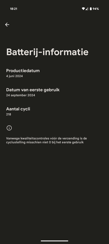

Mijn telefoon is nu bijna 1 jaar oud en ik laad en ontlaadt hetzelfde als de batterij 1x per dag.
Laten we zeggen 250 cycli per jaar.
Afbeeldingslocatie: https://tweakers.net/i/33b-dXX05UXE12a95g1F9QicHoU=/x800/filters:strip_exif()/f/image/Ycgw818GDvbkyZ1m6Hok9upX.png?f=fotoalbum_large
10.000:250=40 jaar....

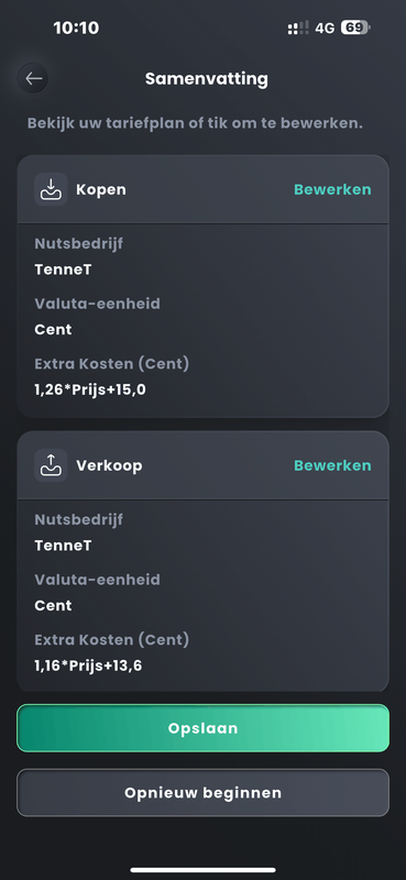

Het viel me op dat jullie eerder de prijs invulden als 0,14. Maar in de app staat dat de prijs ingevuld moet worden in centen, is dat veranderd in een recente update? Of moet ik ipv 14,0 toch 0,14 invullen?

14,0 moet je invullen. Moet inderdaad in centen worden ingevuld.

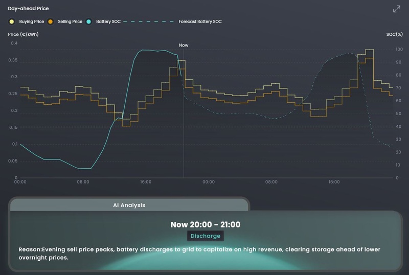

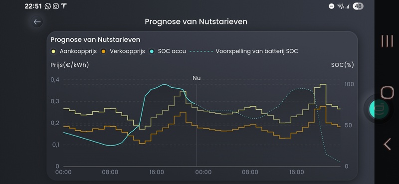

Vanaf vandaag had ik een IOS update in de app store. Groot nieuws! De AI modus is nu als optie toegevoegd aan EV lader! Mooie update.
Afbeeldingslocatie: https://tweakers.net/i/t_0hAHmmueYNK1TK-yeqTxpn1qc=/800x/filters:strip_icc():strip_exif()/f/image/TrYr3Q3YPaSkAMPoGqccDgvN.jpg?f=fotoalbum_large

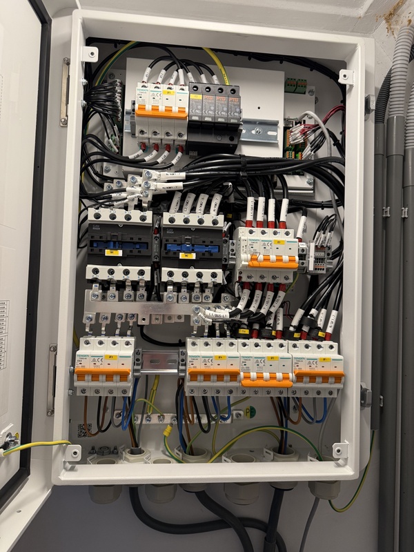

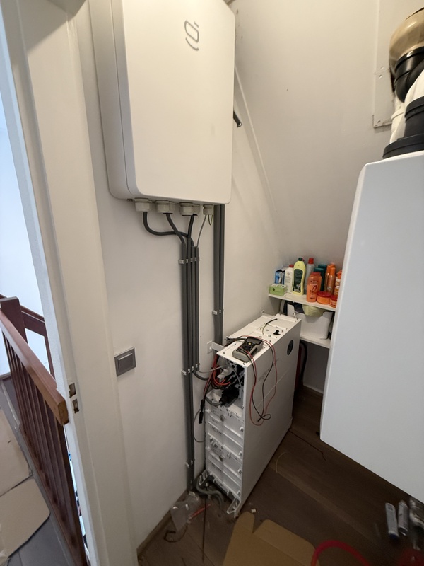

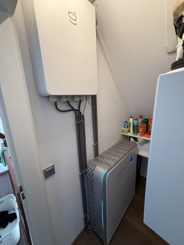

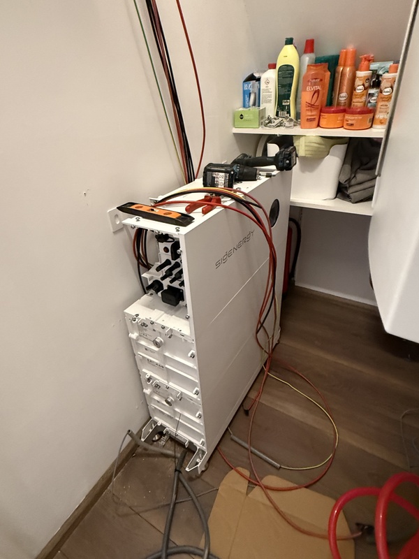

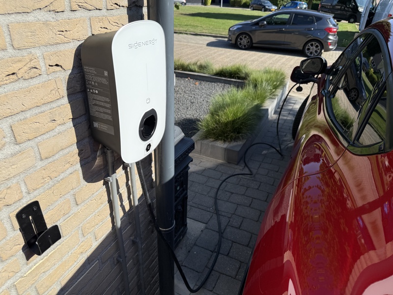

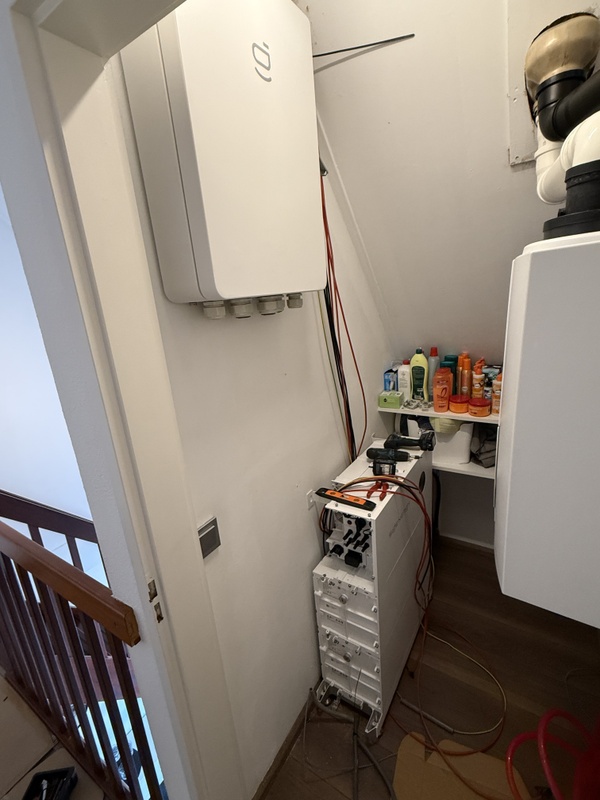

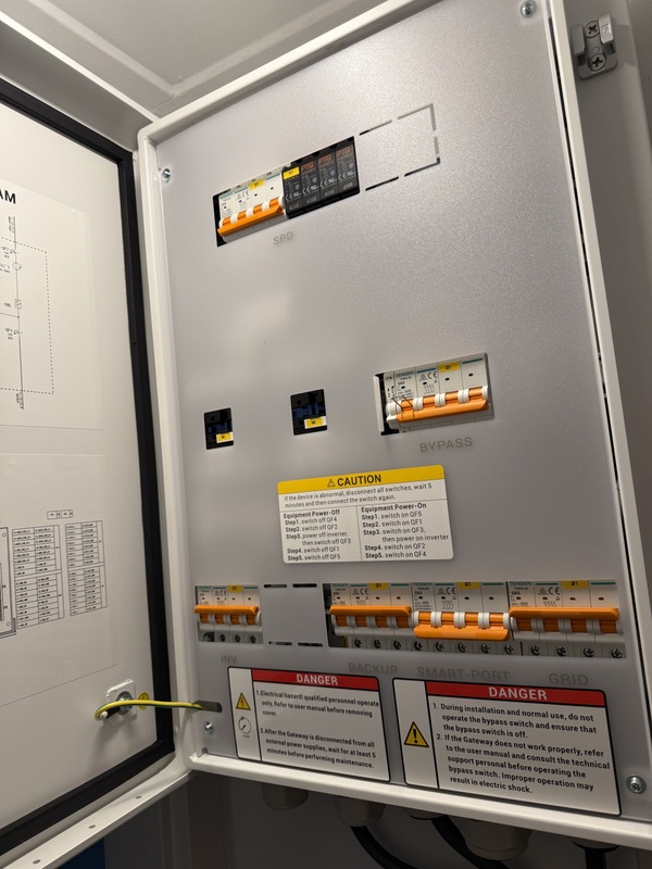

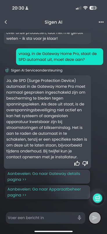

Ook ik ben sinds 11 augustus trotse eigenaar van een Sigenergy Sigenstor.
Mijn systeem:
- Energy controller 10 kWh
- Battery 16 kWh (2x8kWh)
- Gateway HomePro
- EV AC 22kWh charger
- Zonnepanelen DC aangesloten 30 x 305W
- Zonneplan Dynamisch Energy contract
- 3x25A hoofdaansluiting
Zonnepanelen zijn al in 2019 geïnstalleerd. SolarEdge 1 fase omvormer met optimizers.
De SolarEgde omvormer en optimizers zijn tijdens installatie van de Sigenstor verwijderd en 3 strings DC aangesloten op de batterij omvormer.
AI modus actief op strategie "Gebalanceerd energie".

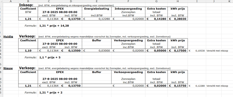

Tarieven ingesteld:
- Inkoop: EEX 1,21*Prijs+14,0
- Verkoop: EEX 1,1*Prijs+5,0
Ik merk afgelopen week met deze settings, dat er heel erg op NOM wordt gestuurd. Weinig tot geen verkoop geweest afgelopen week. Ik ga vanaf morgen een week testen op strategie "Maximale winst".
Het systeem is geïnstalleerd bij ons in de ketelruimte, welke rechtstreeks boven de meterkast bevind. Reden is de kortste kabel afstand. Eind september wordt er een warmtepomp geïnstalleerd in een andere ruimte en zal de ketel verdwijnen. Ik merk dat de ruimte erg warm is en het systeem continue geluid produceert, zeker als de ventilatoren erbij aangaan. Met de deur van de ketelruimte is het geluid te horen, maar niet hinderlijk. In deze ruimte zal nog een dak ventilator geplaatst worden, op de plek waar nu de ketelafvoerbuizen zit.
Afbeeldingslocatie: https://tweakers.net/i/M07XYFphHTAA2RyfO9jQ7NOA5Js=/x800/filters:strip_icc():strip_exif()/f/image/zZBGpOI3XeWIAuBq5u2bj4up.jpg?f=fotoalbum_large
Afbeeldingslocatie: https://tweakers.net/i/JtNsuRPEaKz0z0SbjnEfRpAvA68=/x800/filters:strip_icc():strip_exif()/f/image/ZiBTCfDbI31lnHY8hXLXiXUD.jpg?f=fotoalbum_large
Afbeeldingslocatie: https://tweakers.net/i/X9S-2d9aaWSTeRGQtKuNYS23g9w=/x800/filters:strip_icc():strip_exif()/f/image/Msk4j3zBLPfwOX8DPGkMb4o3.jpg?f=fotoalbum_large
Afbeeldingslocatie: https://tweakers.net/i/QEnSMPBw2o9BgoHdmaln3iRZMls=/x800/filters:strip_icc():strip_exif()/f/image/OiI68Ke2S2TGoPDeDyFOt4WV.jpg?f=fotoalbum_large
Afbeeldingslocatie: https://tweakers.net/i/APCUymrPDJ5msY0bBEdhickGydA=/x800/filters:strip_icc():strip_exif()/f/image/fZNI8R6yMADkFMX5Bv8CQyuv.jpg?f=fotoalbum_large

Bas Post schreef op maandag 25 augustus 2025 @ 09:20:
Mijn systeem:
- Gateway HomePro
Heb je ook de automaat voor de overspanningsbeveiliging inmiddels ingeschakeld? In de geopende kast was die in elk geval nog uit. Als je die aan zet, dan heb je ook nog overspanningsbeveiliging actief.
Audi Q4 e-tron 45 Quattro, 17,6 kWp PV, WW-warmtepomp, gasloos sinds 2023, 32 kWh / 17 kW thuisaccu

Is dat de SPD automaat?
Afbeeldingslocatie: https://tweakers.net/i/LZ3w9kaalOqPI18qMU5qjZP5D4c=/x800/filters:strip_icc():strip_exif()/f/image/XklRvtfQfq2EEaouvJ4NwsBE.jpg?f=fotoalbum_large
Die stond uit na oplevering. (Uitgevoerd Thuisbatterij Nederland)
Moet deze aan?
Ja dus… 😒
Afbeeldingslocatie: https://tweakers.net/i/Pvmvd4sqXJH_OZibsmlmGh-qLQg=/x800/filters:strip_exif()/f/image/ij4EbxESsJVlEMmTWJSccbOI.png?f=fotoalbum_large
[ Voor 17% gewijzigd door Bas Post op 25-08-2025 20:31 ]
BP on the move!!!
  • Anunnaki

  • Hippe Lip
  • Laatst online: 09:08
Hippe Lip
Er valt altijd wat te leren
Maar waarom zit die overspanningsbeveiliging achter een automaat? Weet iemand dat?

Bas Post schreef op maandag 25 augustus 2025 @ 20:29:
Moet deze aan?
Ja dus… 😒
Het staat ook op de stikker in het midden. Inclusief de volgorde bij in of uitschakelen.

Bij mij stond deze ook uit (ook TBN installatie). Ik heb echter na installatie een telefoontje gehad of alles naar wens was en toen de vraag gesteld of die automaat ingeschakeld moest worden en dat werd toen bevestigd.
Hippe Lip schreef op maandag 25 augustus 2025 @ 21:53:
  • Bij een defect in de SPD voorkomt de automaat dat er kortsluiting ontstaat en beschermt zo de rest van het systeem.
  • De SPD zit achter een aparte automaat zodat je ‘m veilig kunt uitschakelen of vervangen zonder het hele systeem plat te leggen.
  • Daarnaast moet een SPD volgens de NEN1010 officieel door een automaat voorgezekerd zijn. Omdat de gateway niet altijd ook in de meterkast hangt, wordt op deze manier aan deze eis voldaan

ik zal even andere inkijk geven :D
Als je nu nog snel meer van je investering wil terugverdienen moet je nu nog tot en met 2027 pakken wat je pakken kan , daarna gaat het een stuk langzamer en moeizamer >:)
Ik wil geen dakpan meer zien! --> ZP 41000WP
  • Djaro
  • Laatst online: 12-10 17:29
Djaro
Energielabel G
<knip>
Tarieven ingesteld:
<knip>
Hoi Bas, feli met je mooie setup, wel leuk om fotos allemaal te zien
Ik weet dat er in het begin in dit forum meer verkoop prijzen zijn met dit soort verschillen, en ik die zelf ook heb getest, maar ik ben daar inmiddels vanaf gestapt om precies de reden die je aangeeft.
Omdat het niets oplevert doet AI ook gewoon niets, en is het meer zelfconsumptie dan wat dan ook.
Ik zit inmiddels op iets wat voor mij werkt, misschien ook voor jouw.
Als je dit eens een weekje probeert kom je denk ik veel verder, AI zal dan ook bijladen op goedkope momenten en het dumpen voor hogere prijzen etc.
AI handelt normaal voor 4 cent verschil , met onderstaande rek je het iets op naar 6 cent verschil.
ik sta op "balanced", niet op max profit!
ik heb ook zonneplan
inkoop 1,21*prijs+14,29
verkoop 1,18*prijs+12,29
screenshots zodat je ook ziet hoe het morgen met veel bewolking eruit ziet en heo het vandaag is verlopen.
Vandaag veel van het net gepakt ivm auto laden :D, maar toch , 41 kw van het net gepakt, en 27 terug gestuurd is netto 1 euro in de plus..
Afbeeldingslocatie: https://tweakers.net/i/8-4pHIXedWsIHcnpU96hVUWBQ7M=/800x/filters:strip_icc():strip_exif()/f/image/yuBtMX757s1BmFOL1njPCAyo.jpg?f=fotoalbum_large
Afbeeldingslocatie: https://tweakers.net/i/EzGYnLI8mgr36t7U6rUI4h0uCOw=/800x/filters:strip_icc():strip_exif()/f/image/9Mzr8AyoaHPMwjGyhQpvkEd7.jpg?f=fotoalbum_large
[ Voor 0% gewijzigd door Djaro op 26-08-2025 21:10 . Reden: balanced setting vergeten ]

Djaro schreef op dinsdag 26 augustus 2025 @ 21:05:
Toch wel grappig. Jouw grafiek scheelt niet zoveel met de mijne
Ik heb max profit en
1,21 + 0,14
1,0 + 0,08
Maar goed, verschil is 8 cent vs 5 cent bij jou ongeveer. Dus met de prijzen van vandaag en morgen krijg je dan toch wel ongeveer hetzelfde gedrag vanuit de ai. Ook al heb ik max profit
Afbeeldingslocatie: https://tweakers.net/i/v3PwwbM5j1CfGNNBpUXs2XbxlYY=/800x/filters:strip_icc():strip_exif()/f/image/1eP7qvzoTM1To8Qr9Tlto1x9.jpg?f=fotoalbum_large

@Djaro @HenkS
Grappig dat het dicht bij elkaar ligt.
Voor mezelf probeer ik te begrijpen hoe de prijzen tot stand komen en hoe er gerekend wordt. Door dit in een Excel te zetten heb ik meer gevoel erbij. Het is per energie leverancier verschillend. Ik heb meerdere bronnen gebruikt en met ChatGPT geprobeerd heldere uitleg te krijgen.
Voor inkoop het ik het op de decimaal nauwkeurig ter vergelijking met Zonneplan.
Nu ben ik verkoop aan het doorgronden, maar dat lukt nog niet helemaal. Daar zijn natuurlijk meerdere factoren zoals de AI modus strategie, je eigen verbruik, en je doelstelling. Dit is voor iedereen verschillend en kunnen we het topic wel mee vullen.
Bij mij zit nu €0,14666 verschil tussen inkoop en verkoop. Ik wil uitzoeken wat de trigger is voor de AI om te gaan verkopen.
Hier een screenshot hoe ik het voor mezelf duidelijk probeer te krijgen :-)
Afbeeldingslocatie: https://tweakers.net/i/mRGw2fTGWY6jGRq6LHD5TIlfM3U=/800x/filters:strip_exif()/f/image/FMEWnIwZFhNeAMPDnuoTXDZF.png?f=fotoalbum_large
[ Voor 13% gewijzigd door Bas Post op 27-08-2025 09:50 ]
BP on the move!!!

  • Hippe Lip
Hippe Lip
ArPi75 schreef op dinsdag 26 augustus 2025 @ 10:17:
@ArPi75 Maar is die kortsluiting nou niet juist de functie van een overspanningsbeveiliging? Op die manier wordt die te hoge spanning weggewerkt. Als er een automaat vóór die overspanningsbeveiliging zit dan kan een situatie ontstaan waarin die zijn werk niet doet/kan doen.
Huh? Elk onderdeel heeft voor zichzelf een automaat om dat deel te beschermen tegen overbelasting. Dat doe je niet door een (overspannings)beveiliging uit te schakelen. Dat is achteruitredeneren, lijkt me.
Dan doe je dat met een schakelaar, niet met een automaat.
Ik weet ff niet wat een SPD is, maar dat zal niet een overspanningsbeveiliging zijn. Ik heb nog geen enkele installatie gezien waarbij die met een automaat beveiligd is. Hier bij mij thuis ook niet.
Het klinkt ook zo vreemd: een beveiliging voor de beveiliging... 8)7

Hippe Lip schreef op woensdag 27 augustus 2025 @ 12:34:
SPD = Surge Protection Device en inderdaad overspanningsbeveiliging. Volgens de NEN1010 rubriek 534 moet een SPD beschermd zijn tegen overstroom en dus voorgezekerd zijn. In de meterkast is het vaak het eerste apparaat na de hoofdzekering en is de hoofdzekering de voorzekering. Ook staat er in diezelfde rubriek dat de SPD binnen 0,5m leidinglengte moet zitten omdat anders aanvullende maatregelen nodig zijn. Omdat de gateway simpelweg niet altijd binnen een halve meter zit, is de extra voorbeveiliging een voordehandliggende keuze.
Dat je verder kan zonder SPD is inderdaad niet de gewenste oplossing, maar als die eruitvliegt en alles plat gooit, hoe mooi is het dat je dan de keuze hebt om die automaat uit te schakelen en weer door te kunnen (inderdaad zonder deze beveiliging, maar je kan wel direct door). Je zal altijd zien dat zoiets er op zaterdagavond uitknalt als er niet binnen het uur een monteur kan staan om het te fixen.

Overigens heb ik ook een (lelijke) ventilatie aangebracht om de passief gekoelde batterij in stilstaande lucht beter te koelen, want in de zomer werd het heel erg warm in en om de batterij. Het valt niet op want alles werkt gewoon, maar ook hoge temperaturen zijn desastreus (en dus duur) voor de levensduur van de batterij.
Heb je aan chatgpt wel het type accu meegegeven?
In de sigen ligt dezelfde accu als in nieuwe tesla en die zeggen ook tot 100% vollladen.
Dus je moet aan chatgtp wel exact het type accu meegeven. Want je hebt ook accu's zoals in je telefoon die langer meegaan door 80% max laden
Maar in the end, sowieso tot 100%, en ik heb tot 4% aan de onderkant .

Dat kan, echter zit er toch echt 21% btw op de stroomprijs. Dus met puur +15cent ben je er niet. De Sigen krijgt alleen de kale inkoop prijs door. Dus 1.21(btw)+15(13+2 vast) is acceptabel.
Afbeeldingslocatie: https://tweakers.net/i/pLrdNZ9PjJdEG44LVBbdhX2-5_Y=/fit-in/4000x4000/filters:no_upscale():strip_exif()/f/image/iccqK9VytPAA7CqUAEeyODeF.png?f=user_large
WP: ME SUZ-SWM80VA + ERST20D-VM2D || PV: 12.000Wp || Batterij: SigenStor 12kW + 24kWh || A++++ 151m2 570m3 || Laadpaal: VoltTime One Business || Auto: Leapmotor B10 Design Pro Max 67,1 kWh

Om mezelf te quoten, hieronder heb ik berekening gemaakt in Excel om goed te kunnen begrijpen wat je nu invult in de Sigen app bij de tarieven:
Ik heb mijn inkoop exact op 4 decimalen gelijk met de tarieven van Zonneplan.
Dus inkoop formule voor Zonneplan:
1,21*prijs+14,28
Waarbij de waarde achter de "+" in CENT ingevoerd moet worden, welke zijn inclusief BTW:
EB: €0,1228 + Zonneplan inkoopvergoeding €0,02 = 14,28 CENT
[ Voor 22% gewijzigd door Bas Post op 28-08-2025 09:26 ]

HenkS schreef op dinsdag 26 augustus 2025 @ 22:54:
1,21 + 0,14
1,0 + 0,08
grappig idd, al zie ik wel dat zodra de next day prijzen er zijn dat hij zich nog aanpast aan mijn kant en bijkoopt, die screenshot waarop je dat kan zien ontbreekt bij jouw, ik denk dan niet dat jouw systeem bijkoopt als er niet genoeg zon is om het later te verkopen voor hogere prijs, dat zag ik nl bij mij ook eerst doordat ik het verschil idd groter had, door het verschil kleiner te maken koopt hij bij en verkoopt dat later en dat levert ook veel op aan mijn kant. Ik neig er inmiddels naar om het verschil nog kleiner te gaan maken :D

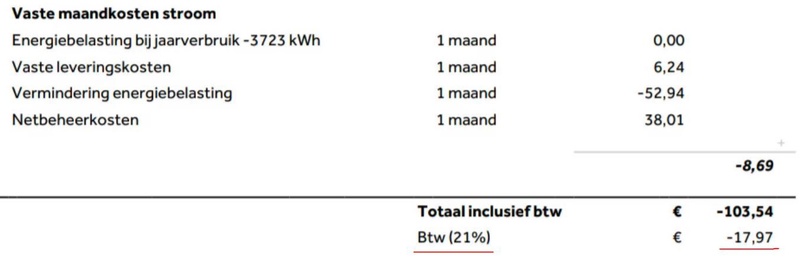

Adze schreef op donderdag 28 augustus 2025 @ 08:51:
Toch doe ik nog wel een duit in het zakje in deze discussie. Want iets zit me niet lekker.
Dat jij bij de verkoop zonder BTW rekent zal je goede persoonlijke redenen voor hebben. Trek ik niet in twijfel. Sterker nog al kocht je stroom in wanneer de prijs hoog is en verkocht je het weer als het laag is moet je helemaal zelf weten. Maar...
Het suggereren (door het woord uiteraard) aan mede-tweakers dat dit de enig juiste instelling is maakt dat ik deze discussie toch nog een keer opstart.
Daarom hier feitelijk: Wanneer je over het contractjaar meer energie afneemt dan terug levert en dus je volledige opwek kan salderen tegen je verbruik, dan krijg je op alle opgewekte energie ook alle btw en energiebelasting terug. Dit is bij alle energieleveranciers zo! Enkel over het stuk opwek wat je niet kan salderen zal je geen btw en energiebelasting ontvangen. Na 2026, wanneer salderen vervalt, is dit verhaal niet meer van toepassing.
Resumé: Stel dus het verkoop tarief niet zomaar zonder BTW in, maar doe dat na persoonlijke overweging en situatie.
1 thumb up is te weinig, ik reageerde ook om dezelfde redenen, blij dat jij ook er tegenin gaat.. ik was er al klaar mee en stond in de ignore modus van zijn posts.
ik vond trouwens in een post van hemzelf het bewijs dat hij de btw terugkrijgt.. hij poste zijn factuur met teruggave.. daar staat ook dat leuke woord op met een minnetje..
misschien kan die dat ook nog weerleggen |:(
note: het deel wat je ziet zijn de vaste lasten , maar dat bedrag is veel lager dan wat hij terugkrijgt, daarboven (wat je niet ziet) is wat er is teruggeleverd, waardoor die het geld incl btw terugkrijgt :D )
Afbeeldingslocatie: https://tweakers.net/i/ItisMugx53AYlndbcPU-GRCc8lE=/800x/filters:strip_icc():strip_exif()/f/image/sBiTfzO9I7Xzi4pYD2li20Yz.jpg?f=fotoalbum_large

  • Bschnitz
  • Laatst online: 12:02
Djaro schreef op donderdag 28 augustus 2025 @ 10:16:
Omdat je zo lief bent, deel in de gehele rekening met je. Het ging mij in die post puur om de btw binnen het salderen €0, buitenom geen btw die ik kan zien. Dus ga ik er vanuit dat ik het niet krijg, zoals het ook wettelijk klopt.
Als ik het fout heb mag je me natuurlijk corrigeren. Dus kijk effe met me mee ipv negeren, dit is een forum voor open discussies. Iedereen mag een andere meening hebben.
Ik zie ~800kWh teruglevering voor die maand voor ~€131 wat neerkomt op ~€16,4 cent per kWh wat dus duidelijk ex btw en vaste btw toeslag is.
Geen btw erop, nergens in die rekening voor die ~800kWh.
Alleen de vaste teruggave van de ~€600 ongeacht verbruik.
Dus vandaar dat ik zo stellig ben dat ik voor elke verkochte kWh echt geen btw krijgt, laat staan als ik het moet inkopen met btw en dan niet krijg tijdens de verkoop.
Afbeeldingslocatie: https://tweakers.net/i/HEhYtlSrEF0ukjccrUs_rfJiTkg=/x800/filters:strip_exif()/f/image/wMzWiwlqKrdBA4kbTFxIGtg7.png?f=fotoalbum_large
Waarom is de €131 voor jou zo duidelijk zonder btw?
Zoals ik de rekening bekijk zijn alle bedragen inclusief btw.
Betekent ongeveer 13,5 cent /kWh teruglevering exclusief btw en 16,4 cent inclusief btw.

  • Bschnitz
kliffen schreef op donderdag 28 augustus 2025 @ 12:47:
Omdat dit inc btw en toeslag is, €30,4c.

Bschnitz schreef op donderdag 28 augustus 2025 @ 13:04:
OK, dan gaat daar je redenatie fout. Die 30,4 cent is opgebouwd uit kale stroom + btw + energiebelasting + btw.
Op de factuur van zonneplan staat alleen de kale stroom + btw (is die ongeveer 16,4 cent)
De energiebelasting verrekenen ze op jaarbasis via een ander staatje.
Sigenstor 32kWh/10kW + EVDC. PV 13kWp. WP 5000kWh/jaar. EV 5000kWh/jaar
  • Bschnitz
kliffen schreef op donderdag 28 augustus 2025 @ 13:24:
Maar dat is de gehele factuur... bij het te salderen bedrag staat ook gewoon €0. Dus alsof ik geen btw betaal.
Je bedoeld net zoals al anderen gezegt hebben dat ik dit wel allemaal krijg op de eindfactuur dan? Om die reden heb ik ook al gezegd dat ik hem dan ga delen hier.
De discussie was natuurlijk dat je hetzelfde krijgt als wat je betaald en dat zie ik niet terug op mijn factuur. Buiten salderen om dan want dat is kaal vs kaal, want er staat €0 btw.
Voor mij is "btw + energiebelasting + btw" allemaal hetzelfde. Die 21% zijn te verwaarlozen dat gaat om 1-2c, die vaste energiebelasting van +-13c wil je eigenlijk. Ik zie dus echt niet hoe je die moet gaan krijgen aan het einde van het jaar boven salderen om en dat zegt ZP zelf ook.
"Voor teruglevering boven je jaarlijkse verbruik ontvang je bij Zonneplan alleen de kale marktprijs (inclusief btw), zonder energiebelasting. Energiebelasting wordt namelijk alleen gesaldeerd tot aan je eigen jaarverbruik."
[ Voor 10% gewijzigd door Bschnitz op 28-08-2025 13:39 ]

  • Bas Post
  • Laatst online: 11:37
Bschnitz schreef op donderdag 28 augustus 2025 @ 13:34:
@Bschnitz dit stukje is heel belangrijk. Ik lees het zo: marktprijs + BTW = 1.21*prijs in de verkoop formule en zonder energiebelasting. Daar heb je gelijk in. Met de jaarrekening wordt werkelijke energiebelasting berekend.
Dat zou betekenen dat de verkoopformule zou worden:
1,21 * prijs + 2
Dit is voor Zonneplan, zonder EB en zonder eventuele buffer of drempel, wat ieders zelf zou moeten bepalen. MAAR, dit geldt alleen voor NA salderen.
Heb ik dit goed??
Kom ik weer met mijn Excel ... ;)
Afbeeldingslocatie: https://tweakers.net/i/3gdG6dbjcB-e-DWACWk9ImnNFh0=/800x/filters:strip_exif()/f/image/cz235hn5zJInfJx3up5beevu.png?f=fotoalbum_large
Het scheelt iets van €0,02 vergeleken met mijn huidige verkoop formule.
Ten tweede wil ik je wel meegeven dat ik je bijdragen aan deze en vorige topic erg waardeer. Je steekt een hoop tijd en energie hierin en heb er veel van opgestoken.
[ Voor 31% gewijzigd door Bas Post op 28-08-2025 14:06 ]

  • Bschnitz
Bas Post schreef op donderdag 28 augustus 2025 @ 13:53:
1,21 * prijs + 2
Heb ik dit goed??
Dankjewel, doet ook goed om positieve reacties te lezen, het is niet mijn bedoeling om mensen hier te irriteren natuurlijk.
Die interpretatie heb ik dus ook, zoals jij het nu zegt. Dat is inderdaad voor na het salderen zo, maar zonder serieus overschot aan zonnestroom loont de Sigen niet echt. Dus dat is eigenlijk altijd de situatie zoals ik ervanuit ga, wellicht is dat mijn fout.
Je kan eventueel de 10% zonnebonus er nog op doen, dan zou het 1.31+kaal+2 worden. Maar als je batterij dan avonds verkoopt na zonsondergang heb je die weer niet, dus ik doe dat niet.
Verder ga ik ervanuit dat alle ingekochte energie voor zelfgebruik is tenzij het echt erg gunstig is. Je ziet het in de wintermaanden, dat dit bij elkaar maar ~150kWh was. Dus dat is te verwaarlozen.
Voor de rest verkoop ik alleen zonnepanelen stroom die normaal gesproken ~2c waard zou zijn en nu ~16c.

Korte situatie schets: sinds december een warmtepomp en van het gas af. Er liggen 14 panelen op het westen met 5.040 wp vermogen. Met het oog op afschaffen van salderen, ben ik me aan het verdiepen in de wondere wereld van de batterijen. En af dat een logische volgende stap zou kunnen zijn. Niet perse om te gaan handelen, maar wel om tot een optimaal/ maximaal eigen gebruik te komen en zo laag mogelijke energie rekening. En als bonus vind ik de backuo mogelijkheid die ze bieden interessant klinken.
Ik zou graag wat praktijkervaringen lezen van mensen die dit systeem van Sigenergy hebben:
- wat heb je? (Als ik het goed begrijp is het redelijk modulair: naast accu ook backup, laadpaal en handelen)
- wat is grofweg de thuissituatie?
- wat zijn de ervaringen?
- Waarom voor dit merk gekozen?
- wat kostte het? (Voor wie dat ongeveer wil delen)
Grote dank vooraf! d:)b
Goede vragen hoor, mijn input:
40 panelen (het dak=paneel) 20 op zuiden en 20 op noorden .. 8000kw ofzo maar per paneel is het 200w want zijn al wat ouder
Warmtepomp op basis van grondwater. Ook passieve koeling , 170m2 huis en warmte en koeling over 3 verdiepingen.
Full electric huis, dus inductie, wtw. Warmtepomp en geen gas.
Verwarmen kost geen drol in dit huis want enorm goed geïsoleerd. Temperatuur moet buiten al onderde 10 graden komen, moet we verwarming nodig zijn. De pomp staat nu wel vaak aan ivm passieve koeling van de vloer en natuurlijk voor Warm water uit de kranen.
Verder hebben we 2 elektrische auto's maar die laad ik gewoon aan straat op , kan namelijk geen paal plaatsen.
Gekozen voor een sigen 32kw met 13kw omvormer
Geen offgrid module, wilde ik wel maar lukte niet met kabels (lang verhaal). Totale investering was 18k inclusief alles, en daar kregen we nog BTW op terug.
Voor sigen gekozen omdat:
Zeer goede reviews
Compleet systeem, incl omvormer (heb de oude laten verwijderen) , en goede ai die echt waarde biedt
En de sigen heeft veel beveiligingen dus deze is op zolder binnen geplaatst. Veiligheid is ook een grote pre
En het is een modulair systeem dus uit te breiden en de app werkt ook top en is gebruiksvriendelijk. Al helpt dit got kanaal wel enorm goed om wat meer van de settings te snappen.
We hebben hem nu 8 maanden ofzo, we verbruiken veel stroom in huis, en ik laat hem door ai aansturen niet door een energy maatschappij. Gemiddeld genomen krijgen wij over die 8 maanden zon 80-100 euro terug ivm salderen (zonneplan). Maar we letten niet echt op gebruik, dus we zouden zuiniger kunnen leven.
Kort om een hele tevreden sigen gebruiker

Die moet je nog activeren in de app:
Instellingen > App-instellingen > Laboratorium > Sigen AI aanzetten
Afbeeldingslocatie: https://tweakers.net/i/-FJhLVYIYLeElwNkicSLaaHJqcI=/x800/filters:strip_exif()/f/image/NlqdEolzrW0OjXkAOVwNctxH.png?f=fotoalbum_large
Heb me ook wezenloos zitten zoeken :?
