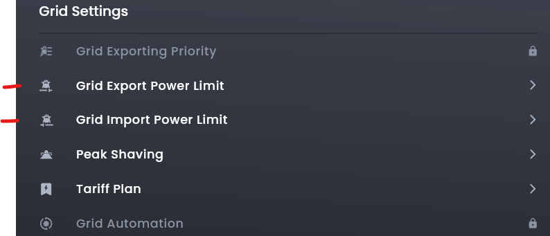

  • kliffen
  • Registratie: Februari 2025
  • Laatst online: 19:56
kliffen schreef op donderdag 7 augustus 2025 @ 07:14:
Mag ik mijn vraag anders stellen? Wat doet deze instelling?
Ik zie geen verandering van laadgedrag als ik deze waarde aanpas.
Vandaag kreeg ik antwoord van Sigenergy. Deze setting doet wat ik zou verwachten, maar alleen als je geen gebruik maakt van peak-shaving. De stand peak-shaving probeert altijd het maximum vermogen te gebruiken voor de batterij als er vraag is leggen ze uit en heeft prioriteit boven andere settings. Even op puzzelen, want peak shaving werkt dan weer een beetje anders dan ik zou denken.
Afbeeldingslocatie: https://tweakers.net/i/V28SbpBV9b3EJkkD4HNfmLAtSKM=/x800/filters:strip_exif()/f/image/Y18mrNNTZAL4IezqYFp9YEYJ.png?f=fotoalbum_large

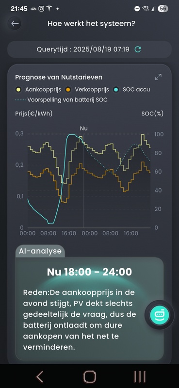

Hoe werkt peak shaving?
Als je dat aan de AI hulp in de sigen app vraagt krijg je een zeer uitgebreid antwoord met voorbeelden.
Voor mij zeer nuttig en ook met dank aan @Bschnitz die zelf peak shaving op 0 heeft staan, waarvan ik eerst niet begreep wat dat voor nut zou hebben.
Misschien heeft iemand anders er ook iets aan?
Sigenstor 32kWh/10kW + EVDC. PV 13kWp. WP 5000kWh/jaar. EV 5000kWh/jaar
  • Bschnitz
  • Laatst online: 21:38
kliffen schreef op zondag 17 augustus 2025 @ 11:40:
Zal het ook nog effe in simpele taal uitleggen.
Origineel zorgt het ervoor dat alles vlak is qua verbruik, dus dan komt er max 1-6w van het net.Maar dat hebben ze tegenwoordig gefixed.
Nu gebruik ik het puur om reserve te houden 20%, zodat ik snachts niet van het net pak. Want de AI mag de reserve niet verkopen, dus dat maakt het een deel zelfgebruik qua SOC en zo blijft ik qua huis gebruikt best wel NoM.
Bovendien kan de AI dus met 0kW niks inkopen en alleen verkopen bij overtollige zonopwek. Dus tenzij de prijzen negatief zijn laat ik het op 0kW. Ook op deze manier gebruik ik zoveel mogelijk eerst mijn eigen stroom en draai dus weer maximaal mogelijk NoM.
Het geeft dus een extra draaiknop om de AI makkelijk te sturen :)
Dan krijg je dus dit hieronder.
Afbeeldingslocatie: https://tweakers.net/i/sl93cKsAKn_MBk-VTCIuk0vjQjg=/x800/filters:strip_exif()/f/image/7OXTRDpbn9WATRWg8ERwFQ5X.png?f=fotoalbum_large
[ Voor 13% gewijzigd door Bschnitz op 17-08-2025 12:30 ]

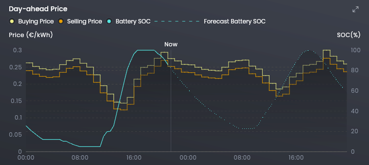

Super interessant!
Maar resume: dan heb je peakshaving dus ingesteld op 20% of anders? Even check check haha
Zo heb ik het voor NoM.
Met die 20% kan ik van 22:00 tot 08:00 zonder zon. Na die tijd kan ik tot 19:00 op zon leven en de batterij laden. Dan vaak rond 20/21 ontlaad de batterij, als die dat liever in de ochtend doet, dan doe ik handmatig dumpen.
Afbeeldingslocatie: https://tweakers.net/i/FB3AKoxgyFitD4a3sF58X7ptYaI=/x800/filters:strip_exif()/f/image/PNO87KnIfUFdd509jF5pdIzV.png?f=fotoalbum_large

vraagje: kun je de capaciteit van laden en ontladen 'knijpen' ? mijn omvormen van sigen kan 13.5 kw aan, dus ontladen en laden gaat met 13.5 kw
MAAR ik heb iets heel vervelends: de groep in de meterkast waar de batterij op zit, is er in 2 maanden tijd nu 2x uitgeklapt.. heel vreemd, dan gaat dus heel de accu volledig uit omdat die groep eruit knalt.
als ik de schakelaar weer omzet, dan schiet hij weer aan, maar dat is niet de bedoeling
initieel zou ik de installateur moeten vragen , maar dit was BeSolar een grote partij met 16 vestigingen in Zuid-holland, maar die zijn failliet, en dan moet ik door een hele kermis heen met een andere partij
dus om het tijdelijk even te voorkomen, dacht ik: ik zet het laad en ontladen vermogen even op 12kw om te testen of dat helpt.
in de app heb je een setting ' batterijverogenslitmiet' ik heb die eens op 12kw gezet, echter als ik dan klik op 'handmatig ontladen', schiet de batterij toch naar 13.5 kw
dus die setting lijkt niks te doen..
iemand een idee?
dank

@HenkS Hoe groot is automaat? Als je met 13,5 kW laadt of ontlaadt dan is dat 13,5/3 [kW](even simpel gerekend) / 230 [V] = 19,6 [A]. Het kan nog per fase worden gebalanceerd ook (dat lijkt de Sigenstor te doen) dus grotere stromen in 1 fase dan die 19,6 A. Als het op 16 A is afgezekerd dan gaat de zekering er uit.
  • timpel_800
  • Registratie: Maart 2022
  • Laatst online: 20:57
Zou hij niet een 20A alamat erin kunnen zetten? Ervanuit gaande dat je een 3 fase aansluiting hebt?
Als je het zo wilt laten en geen wijzigingen in je meterkast wilt doen : Je moet in de gridcode settings de max power in en output op 16A zetten. Maar dat kan alleen in de installateurs app. Heb je die? Anders zou ik daar achteraan gaan.

HenkS schreef op dinsdag 19 augustus 2025 @ 11:16:
iemand een idee?
dank
Heb je toevallig ook peakshaving aanstaan?
Bij mij heb ik een tijdje peakshaving aangehad en toen hield de Sigen ook geen rekening met die instelling. Die stond bij mij op 16kW, maar Sigen vond het prima om bijna 19kW te gebruiken.
Peakshaving uitgezet en het systeem hield zich weer aan de instelling.
Inmiddels heeft bij mij de installateur ook de netbegrenzing op 17kW gezet, die stond voorheen niet ingesteld. Mogelijk (en hopelijk) dat deze waarde wel gehonoreerd wordt door het systeem, deze waarde kan ik echter zelf als gebruiker niet aanpassen (wel inzien in de app).
iemand een idee?
dank
Die setting voor batterij vermogenslimiet werkt niet als je de peak shaving ook aan hebt staan. Dat heb ik laatst aan Sigenergy gevraagd en als antwoord gekregen. Nadat ik de peakshaving had uitgezet werkt het wel.

Dank iedereen voor alle reacties op mijn probleem met de groep die eruit knalt in de meterkast
Allereerst: peakshaving staat uit, heb ik net nog even gecontroleerd voor de zekerheid.
Ik heb idd 3 fase, nieuwbouwhuis , 7 jaar oud althans en nooit problemen ergens mee gehad qua stroom. Ook zware warmtepomp en koken op inductie met krachtstroom etc.
Die setting zou ik idd eens moeten kunnen aanpassen, maar omdat mijn installateur failliet is vraag ik mij af hoe. Kan ik dit ook via sigenergy laten regelen en weet iemand hoe?
Bedankt voor al het meedenken so far.
Het vreemde is ook dat het 2x is voorgekomen op een maand. Dan wordt er wel vaker max geladen en ontladen. Dus het is ook iets heel incidenteels.

timpel_800 schreef op dinsdag 19 augustus 2025 @ 16:47:
Misschien verwacht hij de batterij niet vol te krijgen met alleen pv en koopt daarom op het goedkoopste moment wat extra in, zodat hij vanavond alles tegen een hoge prijs kan verkopen.
Maar dat slaat op een dag als vandaag inderdaad nergens op
Volgens mij kijkt hij nog wat verder vooruit omdat de dag erna geen goedkoop moment was en vandaag goedkoper. Koopt hij vandaag in ook voor morgen.
Zie mijn grafiek. Bijgekocht zoals je ziet... wn hij verkoopt niks, maar voor morgen ook genoeg stroom en dan met zon weer bijvullen want verkopen is nu zinloos.
Afbeeldingslocatie: https://tweakers.net/i/h1jPQSdQ1FDXfcMGTBfYVRV7R6w=/x800/filters:strip_icc():strip_exif()/f/image/YjqL08jDXuOD5RJtMdLmg3H3.jpg?f=fotoalbum_large

Bschnitz schreef op dinsdag 19 augustus 2025 @ 14:31:
Yea, omdat de ai soms stroom inkoopt. No clue why. Desondanks dat ik genoeg zonopwek heb xD.
Maar nee, met die instellingen hoef ik er niet constant mee bezig te zijn. Valt wel mee.
Alleen in de periode na de zomer tot de zomer moet ik de 0kW effe naar 16 zetten zodat de ai weer kan inkopen.
Die paar dagen met echt negatieve stroom (-14) zou je in principe ook kunnen skippen. Dat gaat echt maar om 3/5 dagen in de zomer.
Ik heb wel een clue.
Ik was eerst ook gefixeerd op het 0 op de meter idee.
Maar als ik goed analyseer wat AI in feite doet is het wel geheel logisch voor mij.
Soms komt deze in de morgen inderdaad te kort en moet deze wat van het net pakken.
De reden is dat de avond ervoor de prijs 38 cent per kw was (gisteravond b.v.), dus hij verkoopt "teveel" maar het is gewoon onder de streep de juiste keuze.
Je krijgt 38 cent voor die kws savonds die je in de ochtend te kort komt, maar die in de ochtend kosten 24-25 cent, dus doet AI het "goed".
Je moet misschien afstappen van het idee dat je volledig op de batterij gaat leven, dat kan wel, maar dan ben je niet het meest efficient bezig voor je wallet :D
Ook heb ik een verklaring waarom die soms bijkoopt, in de goedkope uren, die goedkope uren zijn beperkt en duren meestal tot rond 16:00 (onder de 20 cent), na die tijd is het gauw weer 24 cent of hoger.
Dus AI zorgt erbij mij voor dat de batterij vol is zodat de teruglevering na 16:00 meer geld oplevert dan het gekost heeft om de batterij (aan) te vullen in de goedkope uren.
Ook doet AI bij mij zorgen dat zodra de opbrengst van de panelen hoog genoeg is, de rest die over is van de nacht, gedumpt wordt op het net terwijl de prijs nog hoog is (08:30), tot 11:00 gaat dan zon beetje alles naar het net voor een goede prijs.
Pas na 11:00 gaat alles in de batterij en dan is er ook genoeg ruimte om die te vullen, anders zou je ook gaan terugleveren voor weinig als die te vroeg vol is.
Als er de volgende dag weinig zon is en de prijs zon beetje in dezelfde bandbreedte blijft gooit AI ook niets naar het net zodat je niet zonder komt te zitten (zoals morgen).
Zie hier een screenshot met wat ik hierboven beschrijf zo iets duidelijker wordt ?
Afbeeldingslocatie: https://tweakers.net/i/VIGzcMQHzux8j-r7UawI48VocLM=/fit-in/4000x4000/filters:no_upscale():strip_exif()/f/image/wnJ8i6zMC3jMeunWWfmunX1U.png?f=user_large

HenkS schreef op dinsdag 19 augustus 2025 @ 21:44:
ik heb (nog) niet alle posts gelezen , dus kan dubbel zijn , maar ik probeer je ook te helpen , dus forgive me.
heb je een gateway (i.e. noodstroom voorziening ?) , zoja dan zijn het niet de groepen, de gateway zou genoeg aan moeten kunnen ?
op welke moment van de dag vliegt de boel eruit ?
warmtepomp aan in deze dagen lijkt me niet, laad je een auto , ben je tegelijk aan het koken etc.. ?
anyway , check deze settings, import en export moet gelijk ingesteld worden.
als je 3x 25a hebt moet er 17000 staan bij import en export, ik heb 3x40 dus daarom zie je 27000 bij mij.
Afbeeldingslocatie: https://tweakers.net/i/qN5_5R_k5qHCrYd2yzFCufqjvMI=/fit-in/4000x4000/filters:no_upscale():strip_exif()/f/image/p7cdOJmcD575PH5enGPpbIBm.png?f=user_large
Afbeeldingslocatie: https://tweakers.net/i/Z3DEZLrQM2IfvUeeXWKw1gK1VvE=/fit-in/4000x4000/filters:no_upscale():strip_exif()/f/image/z8Vfw4777uAF948BffcqwMuE.png?f=user_large

Djaro schreef op dinsdag 19 augustus 2025 @ 22:16:
Hi, nee geen noodstroom voorziening, dat kon jammer genoeg niet ivm de kabels (lang verhaal haha)
1e moment weet ik niet meer precies. 2e was rond 10 uur in de avond. Althans ik zag het toen op mijn home assistant dashboard dat er wat foutmeldingen waren en geen data doorkwam, want dat die groep eruit knalt en batterij uitgaat merk je verder niet in huis... Dan wordt gewoon stroom van het net gebruikt.
Warmtepomp is wel actief maar voor dd vloerkoeling, en voor warm water ook natuurlijk. Dus die werkt wel vaker.
Auto laden doe ik niet thuis, meestal op de zaak.
Dus het blijft een beetje gissen so far.
Bij die setting die jij liet zien had ik eerst niks staan. Daarna eens 12kw gezet en toen op handmatig ontladen knop geduwd en toen schoot hij toch naar 13.5 kw ontladen dus die snap ik niet, want peakshaving staat ook uit zoals iemand hier opperde.
Dus hopelijk gebeurt het niet meer, maar ik ga wel sigen contacten of ik die aanpassingen even kan maken van 13.5 kw naar 12.5 ofzo om te testen een maandje

Djaro schreef op dinsdag 19 augustus 2025 @ 21:50:
In jou geval klopt dat, omdat jou tarieven onrealistisch dicht bij elkaar zijn. Dan doet die nog vaker handelen.
Maar in de praktijk laad je voor niks, je standaard 15-20% laad/ontlaadt verlies zie ik ook niet terug in je grafiek.
In principe krijg je geen btw op je verkoop, die staat wel aan bij je.
Bij mij koopt hij ook in als ik geen winst zou maken en genoeg zon heb. Waarschijnlijk omdat inderdaad in een periode van 36 uur het goedkoop lijkt.
In principe hieronder de echte prijzen die +- kloppen met zonneplan+bonus. Zit er een halve cent naast ofzo.
Afbeeldingslocatie: https://tweakers.net/i/e4T00yGzMG-2AG9Y_vRbQHyLshY=/x800/filters:strip_exif()/f/image/e4J2bujoyW4wfkkZ2XWWQVbD.png?f=fotoalbum_large
WP: ME SUZ-SWM80VA + ERST20D-VM2D || PV: 12.000Wp || Batterij: SigenStor 12kW + 24kWh || A++++ 151m2 570m3 || Laadpaal: VoltTime One Business || Auto: Leapmotor B10 Design Pro Max 67,1 kWh

Bschnitz schreef op woensdag 20 augustus 2025 @ 07:24:

Ik heb alle berichten eens door zitten nemen over Peakshaving, maar het blijft nog een beetje onduidelijk:
Als ik Maximum Import en Export op 17kW heb staan (3x25A aansluiting) en 50% SoC voor Peakshaving:
- als ik over de 17kW kom qua vraag, bijv 18kW, dan zal Sigen er altijd voor zorgen dat er nooit meer dan 17kW uit het Grid komt en dus nu 1kW uit de batteirj zal leveren (of als het genoeg batterij is 8kW (heb 2x16BAT) uit de batterij en 10 uit het Grid)
- alleen opslag boven de 50% zal worden gebruikt voor Peakshaving, als de SoC daaronder zit zal er geen Peakshaving worden toegepast? Wat gebeurt er dan als ik toch 18kW houseload vraag?
- Zorgt de batterij er voor dat hij altijd 50% SoC zal zijn, dus dan ook inkoop van het Grid doet om zsm op die waarde te komen?
- er wordt ook gepraat over het verlagen van de max importvermogen naar 0kW, dat dit er voor zorgt dat er geen inkoop van het Grid is door AI? Maar hoe kan ik er dan ovor zorgen dat er nooit meer dan 17kW over mijn groepen heen wordt getrokken bij normaal gebruik van Loads buiten de batterij om, zoals het laden met de DC EV lader?
Misschien als laatste: kunnen mensen wat ze hebben ingesteld bij de peakshaving en max import/export eens delen? :)

EB W schreef op woensdag 20 augustus 2025 @ 11:37:
Net als ik had heb je een ander idee van peakshaving dan Sigenergy.
Als je de AI van Sigen in de app vraagt: “hoe werkt peakshaving?” legt hij het uitgebreid uit. Heel nuttig vond ik.
Het komt erop neer dat je de peakshaving helemaal niet nodig hebt om te voorkomen dat je de boel overbelast. Daar is alleen het instellen van de max. Import nodig en dan vermogen per fase kiezen.
De peakshaving zorgt er juist voor dat het systeem het maximaal beschikbare ook werkelijk trekt in de uren die je opgeeft. Als je peakshaving inschakelt met 17kW zal het systeem altijd zoveel mogelijk stroom tegelijk trekken om de ingestelde peakshaving soc te bereiken.
Ik heb peakshaving nu uitstaan en de max. Import wordt nog steeds keurig gevolgd om overbelasting te voorkomen.
De peakshaving ga ik van de winter wel inschakelen op 0 gedurende de piektarieven tijden van 18.00-21.00, zodat er geen stroom kan worden getrokken voor de batterij gedurende die uren.

EB W schreef op zaterdag 26 juli 2025 @ 17:36:
Ik ben nu de resultaten van de opbrengsten aan het bekijken in de mySigen app, maar die zijn denk ik niet helemaal eerlijk ivm de coëfficiënt die we (althans meerdere hier :)) lager invullen om te voorkomen dat hij te snel in de verkoop gaat.
Maar zou je niet de echte waarden, in mijn geval van Tibber (1,21*prijs+14ct), moeten invullen (bij in en verkoop) en dan ipv ‘Maximale winst’ ‘Gebalanceerde energie’ te kiezen?
Iemand dit al eens geprobeerd?
Ik las je vraag. mijn instelling is op dit moment zo als jij vraagt met gebalanceerde energie. Weliswaar met de Zonneplan tarieven. Bschnidt heeft daar ook al commentaar opgeven.
Mijn installateur heeft me op mijn vraag t.o.v max winst het volgend commentaar gegeven:
De instellingen die hieronder zijn aangegeven zijn alleen berust op prijs. Dit zijn de marktprijs, btw energiebelasting en inkoopkosten. Bij deze leverancier liggen inkoop en verkoopkosten gelijk. Vanaf 2027 zit hier een duidelijk verschil in, aangezien de salderingsregeling vervalt en je de energiebelasting en btw niet meer mag salderen.
De batterij weet zelf welke verliezen hij heeft en neemt dit mee in zijn berekeningen en zal dus ook geen stroom gaan inkopen en weer verkopen bij een paar cent verschil. Hier houdt hij dus rekening mee.
Je schiet hier wel degelijk iets mee op:
Je hebt zondag:
34,31kWh geproduceerd, waarvan 15,44kWh de batterij is ingegaan. De overige 8,91kWh is direct verbruik en de andere 9,96kWh is direct teruggeleverd aan het net.
18,11 kWh is er uit het net ingekocht, waarvan 15,09 kWh naar de batterij en 3,02 kWh direct verbruik.
Uiteindelijk heb je 90,56% vanuit de batterij direct verbruikt en 9,44% is er teruggeleverd aan het net.
Wat je systeem nu gedaan heeft is juist optimaal gebruik te maken van de prijzen. Als er duurdere prijzen zijn leef je uit je eigen batterij. En deze stroom uit de batterij is juist geladen op het moment dat de prijzen een stuk goedkoper waren. Je batterij is dus optimaal aan het laden wanneer het goedkoop is en aan het consumeren van de batterij als de prijzen duur zijn. Doordat de batterij kan voorspellen hoeveel energie je nodig hebt heeft hij 9,44% teruggeleverd, omdat de verkoop van stroom meer oplevert dan deze zelf te gebruiken in goedkopere uren.
Dit doet het systeem dus ook in de winter als er bijna geen PV is. Da zijn er ook goedkopere en duurdere uren. Op het moment dat het goedkoper is laadt de batterij zich vol. Is er te weinig PV beschikbaar pakt hij deze uit het net. Want stel de prijs is nu 10cent en vanavond 20 cent. Kan je die stroom beter nu van het net trekken dan vanavond. En de marktprijzen worden niet alleen bepaald door PV. Ook windenergie heeft hier een aandeel in. Dus als het hard waait in de winter heb je ook lage energietarieven.
