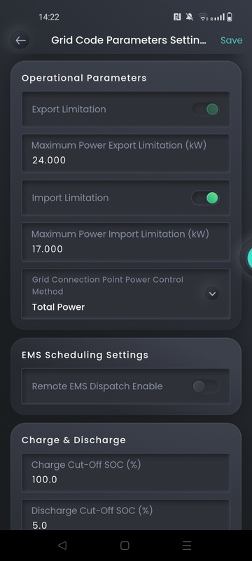

Kan je ook het verbruik per fase gelijktrekken met de app?
Voorbeeld: panelen leveren 18 kW, 6 kW per fase,
verbruik is op fase 1: 3 kW, op fase 2: 8 kW en op fase 3: 7 kW.
In deze situatie wordt er toch het net aangesproken om de fases te compenseren.
Kan je dit regelen in de app?
Offgrid sinds 09-24 met SigenStor 20kW/33kWh/30 kWp (+EVDC) || Daikin FTXM60 || Model 3 LR RWD 2026/Inster LR || 50 OEG heatpipes - 500 ltr Buffervat - CV-Houtkachel ||

CEdS schreef op dinsdag 12 augustus 2025 @ 18:57:
Dit regelt de Sigenstor goed. In jouw voorbeeld wordt er niets van het net gehaald. Althans niet in mijn setup met de AI ingeschakeld. Andersom regelt hij het ook per fase als er 1 dreigt boven de max te komen. Zo voorkomt hij overbelasting van je aansluiting ook per fase. Voor die laatste moet je misschien peakshaving ingeschakeld hebben ( dat is bij mij zo). Voor jouw voorbeeld heb ik niets apart in de app ingesteld, dat gaat blijkbaar vanzelf.

Misschien heeft het er ook mee te maken wat je hier hebt ingesteld? Afbeeldingslocatie: https://tweakers.net/i/TC4TPisN5bhQ9LDDY6h4RXMwrpQ=/x800/filters:strip_icc():strip_exif()/f/image/NStiAfB6GEynAyL1bK7vgsTF.jpg?f=fotoalbum_large
Amber 65. Atlantic Explorer. 20.000Wp zonnepanelen. 48kWh/20kW Sigenergy thuisbatterij Kia Niro EV. Zappi Laadpaal. Bakkerij aan huis -> 40kW deckoven

timpel_800 schreef op dinsdag 12 augustus 2025 @ 20:23:
Misschien heeft het er ook mee te maken wat je hier hebt ingesteld? [Afbeelding]
Ja, en dan in het dropdown gedeelte de total power veranderen naar vermogen per fase.
Sigenstor 32kWh/10kW + EVDC. PV 13kWp. WP 5000kWh/jaar. EV 5000kWh/jaar

Ik ben benieuwd wat dat bij @Mipatje is.
Afbeeldingslocatie: https://tweakers.net/i/iZMkA3OcSGp85wEGdaDlD59O55Y=/x800/filters:strip_icc():strip_exif()/f/image/Cc4zoD4dXoutmdNr1DV7eAnT.jpg?f=fotoalbum_large
