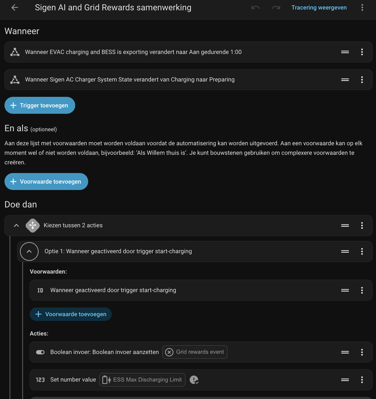

kliffen schreef op zondag 25 oktober 2026 @ 17:21:
Voor de Homey Pro gebruikers:
De Sigenergy app heeft een aantal extra functies gekregen. Er is nu ook een optie om EMS in te schakelen. Dit kan o.a. gebruikt worden om te voorkomen dat de batterij wordt leeggezogen als de auto gaat laden. Je activeert dan EMS op standby. Als het laden is gestopt dan stop je ook de EMS en gaat de Sigenstor weer zelf verder waar die gebleven was.
Dit is wat ik precies gemaakt heb in HA. (of ten minste, geprobeerd). Als mijn auto gaat laden zet ik de hold battery op On in de Sigenergy. Zo voorkom ik dat hij tijdens het laden van de auto de accu leeg trekt. Dit doe ik op basis van HA die een melding krijgt dat de auto gaat laden. Dan zet hij de hold battery aan gaat uit zodra de auto het gewenste oplaadpercentage gehaald heeft. Werkt nog niet feiloos omdat er soms vertraging zit (max 10 min) bij het doorgeven van gegeven van de auto naar de HA.
Geen idee of dit de beste manier is, maar ben het nu aan het testen. Nadeel is nu dat de accu toch niet oplaadt omdat er bijna geen zon is. Dus hij staat sowieso al op zijn reserve verbruik en loopt dus niet verder leeg.

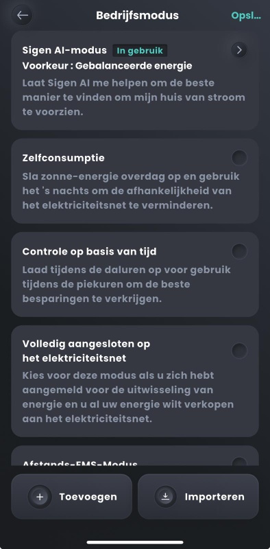

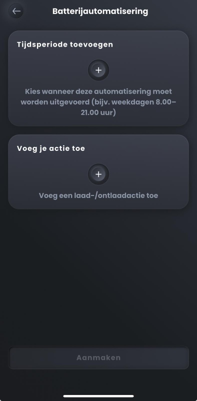

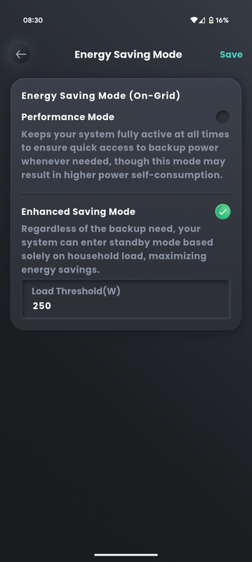

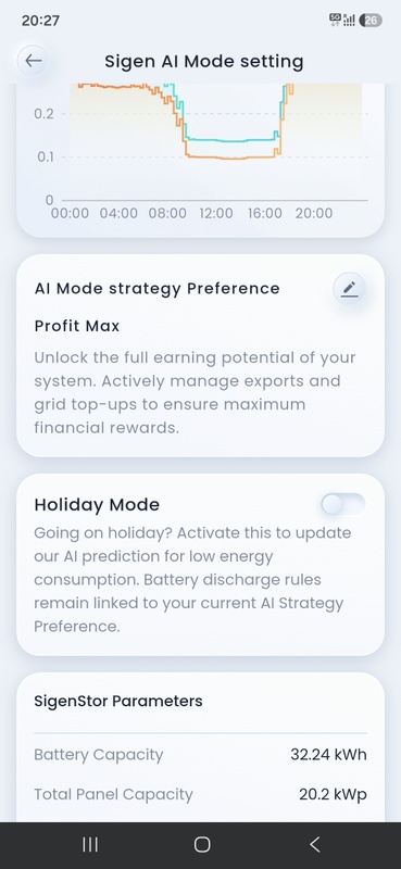

En met betrekking tot de standby stand, ik zou graag willen dat ik een tijdsperiode in kan stellen waarop de accu in standby gaat, en dan het liefst deze via de modbus aan sturen. Ik wil namelijk dat als de accu toch op reserve staat en er geen zon meer is, hij automatisch in standby gaat (of ik hem via HA in standby kan zetten), totdat er weer zon verwacht wordt.
Ik heb op dit moment nog een vast contract (tot spet 2027) dus ga nog niet handelen. Ik wacht even tot januari om te kijken of ik dan overstap naar dynamisch. Maar tot die tijd wil ik het standby verbruik minimaliseren door hem 's nachts in stanby te zetten.
ik kan de warmtepomp op dit moment nog niet aansturen dus die gaat nu steeds vaker 's nachts aan. Dus of ik moet de standby mode heel hoog zetten (5000w) maar dat kan niet via de modbus.
Iemand anders nog slimme ideeen om een meer tijdsgebasseerde standy modus in te schakelen?

bassio schreef op zondag 25 oktober 2026 @ 17:52:
Als je dat handelen wilt zien kan je nu juist kosteloos (saldeert zichzelf wel weg dit jaar) dit instellen met b.v. zonneplan tarieven op je systeem, maak je de stap wellicht eerder.

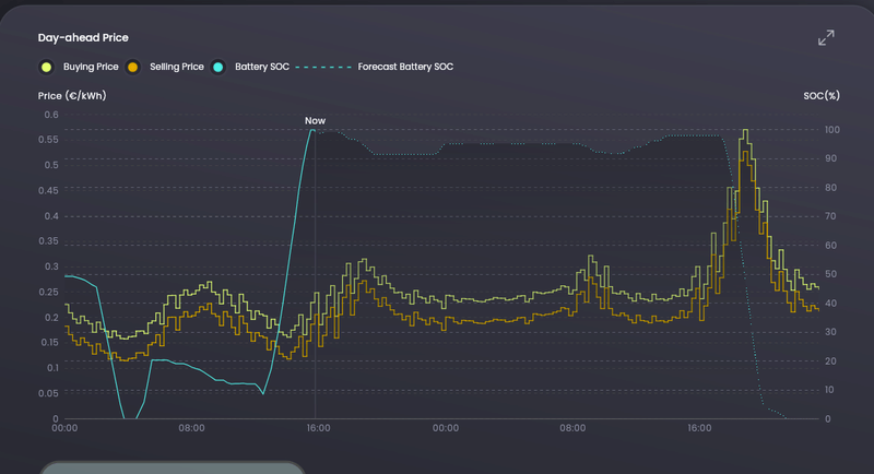

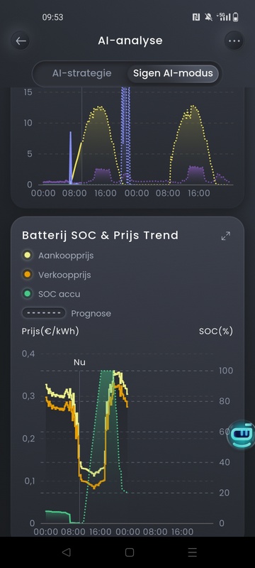

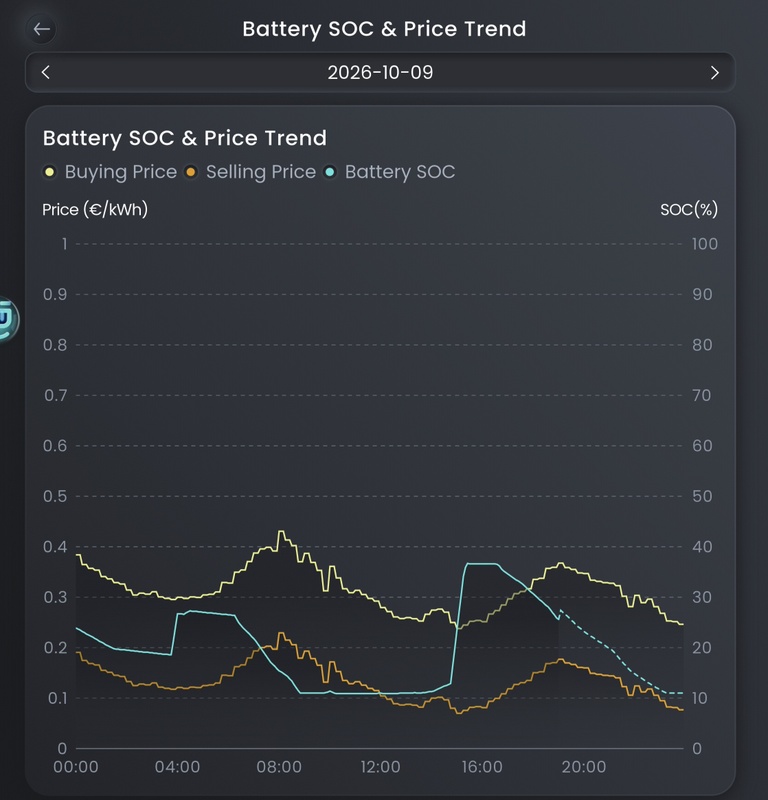

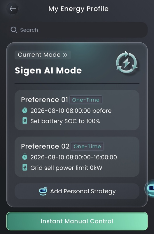

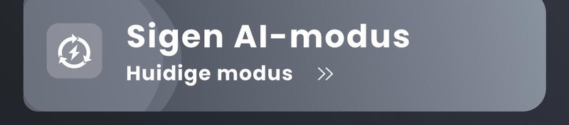

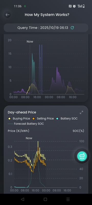

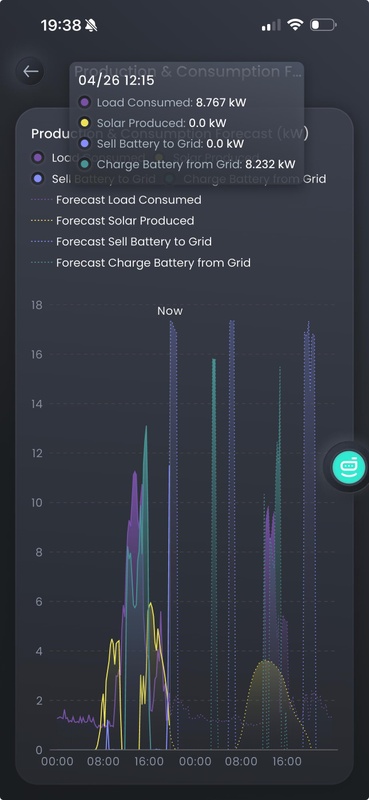

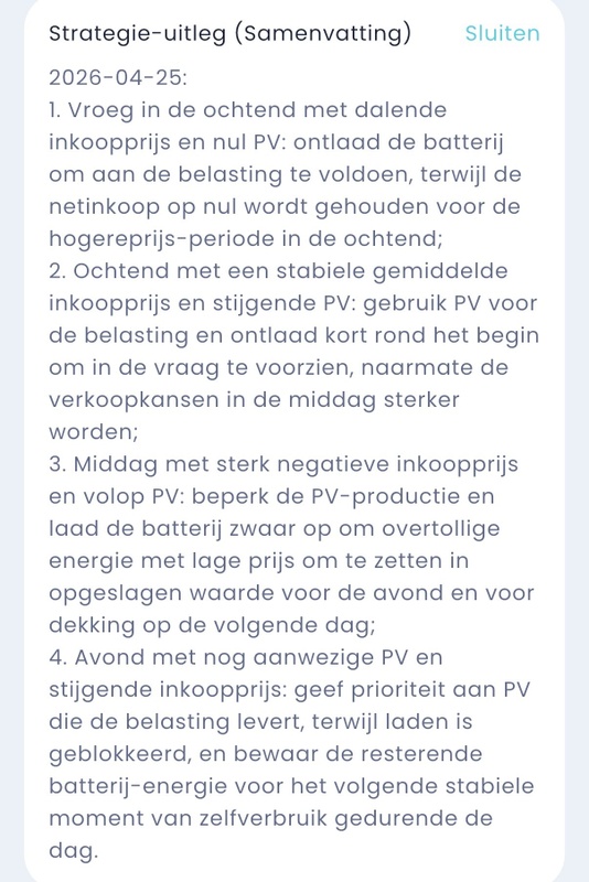

Je kunt via de AI instellen dat je van b.v. 23:00 tot 06:00 op alleen bijladen gaat. Dan gebruikt je WP gewoon de stroom van de grid. Ik heb ingesteld dat hij wel mag bijladen als de prijs interessant is. Ik laat nl mijn WP als de prijs goedkoop is wel mijn huis opwarmen. Wij staan meestal rond 6 uur op en dan is het huis lekker op temperatuur de stroomprijs gaat in de winter meestal om 6 uur omhoog .
Jij kunt in de winter gewoon via Ai instellen dat hij van 18:00 tot 07:00 op hold batterij gaat staan.
Afbeeldingslocatie: https://tweakers.net/i/bauAhv-WuRDXukwx4yVA3MAc98w=/x800/filters:strip_icc():strip_exif()/f/image/2wwE0TsguwzpdR8rRVUZyuEE.jpg?f=fotoalbum_large
[ Voor 24% gewijzigd door Mipatje op 26-10-2026 09:45 ]

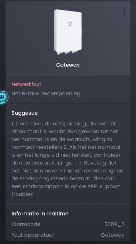

  • JoeZuCK
  • Laatst online: 20:00
JoeZuCK
_Fonz > all.

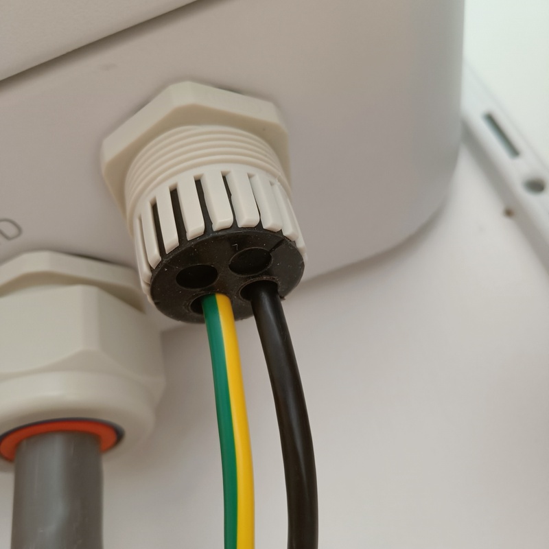

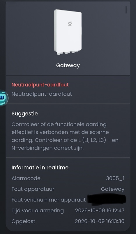

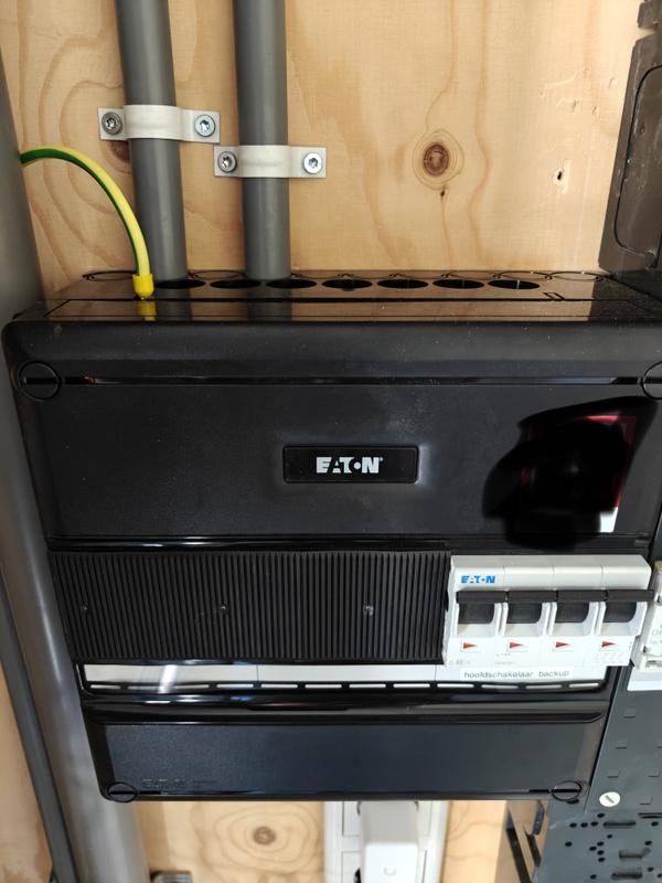

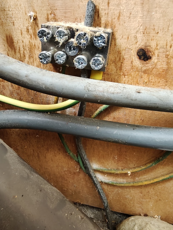

Fchart schreef op zondag 11 oktober 2026 @ 15:30:
De ground naast X1 moet juist aangesloten en uitbedraad zijn, deze meldingen kunnen daarmee te maken hebben.
Kun je daar is een foto van maken.
Hier zit het zo;[Afbeelding]
@Fchart Ben een beetje huiverig om zelf aan de spullen te komen. Heb mijn installateur gevraagd het e.e.a. na te kijken. Komen ze met een antwoord dat ze contact opgenomen hebben met Sigenergy en het volgende antwoord kregen:
"Goedemiddag,
Ik heb contact gehad met Sigen en in het systeem laten mee kijken. Die zeggen het volgende :
Uit de beschikbare gegevens blijkt dat deze melding op 10-09 om 16;12 was opgetreden en om 16;13 alweer was opgelost. In die periode daarna tot nu is er geen herhaling van dit alarm gevonden. Dit maakt het waarschijnlijker dat het om een kortstondige, voorbijgaande gebeurtenis ging dan om een aanhoudende systeem fout. Als het alarm opnieuw verschijnt moet er verder worden gekeken.
Ze geven ook toe dat er soms meldingen komen uit het niks, maar dat deze ook gelijk weer verdwijnen".
Nou volgens mij hebben ze met de AI van Sigen gesproken want ik kreeg ook datzelfde antwoord. Lijkt net alsof ze zich er vanaf willen maken.
Maar goed, kwam dus een doos die ze me hadden gegeven na oplevering met wat dingetjes erin (handels om de batterij te tillen enz), maar kwam ook dit tegen en deed me gelijk aan jouw foto denken:
Afbeeldingslocatie: https://tweakers.net/i/9zbDIkfEZ2Z99gdsmuW5zXFxesU=/x800/filters:strip_icc():strip_exif()/f/image/q8NCp6jT6m80C5nmuKRF3Fah.jpg?f=fotoalbum_large
Zijn ze inderdaad vergeten de boel in de Gateway te aarden?
[ Voor 3% gewijzigd door JoeZuCK op 27-10-2026 14:11 ]

JoeZuCK schreef op dinsdag 27 oktober 2026 @ 14:08:
"Goedemiddag,
Het is moeilijk te beoordelen zonder een foto van een open Gateway. Maar het lijkt er wel op.
Amber 65. Atlantic Explorer. 20.000Wp zonnepanelen. 48kWh/20kW Sigenergy thuisbatterij Kia Niro EV. Zappi Laadpaal. Bakkerij aan huis -> 40kW deckoven
  • EB W
  • Registratie: Januari 2025
  • Laatst online: 20:25
timpel_800 schreef op dinsdag 27 oktober 2026 @ 15:03:
Zonder foto kunnen we inderdaad weinig zeggen 🤔

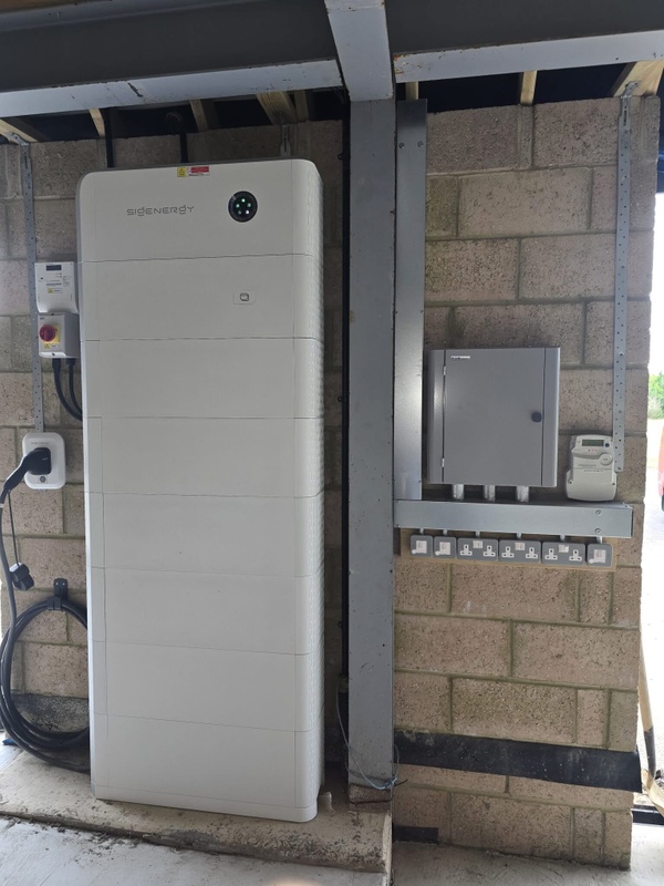

Sigenstack max. 252kWh aan accu's per inverter, Sigenstor max. 54kWh / inverter.
Dus als je eenzelfde opslagcapaciteit wilt hebben, moet je meer inverters met elk eigen verliezen installeren.
Zakelijk hebben we daarom een Sigenstack laten installeren:

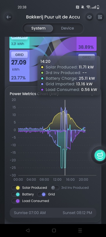

Afbeeldingslocatie: https://tweakers.net/i/WyZbu7ON4WtxmG2NUPV2fX3CM9s=/800x/filters:strip_exif()/f/image/tfQTSxG51FfzZTGy9b5SaBOx.png?f=fotoalbum_large
Max. 50kW vanwege netrestricties (> 50kW wordt je hier gezien als energieleverancier, met bijbehorende registratie, administratie etc.etc.), opslag kan dus wel relatief eenvoudig naar 252kWh. Hoofdreden voor de installatie is overigens de backup, hier valt regelmatig (1x per 2 weken of zo) de stroom wel eens uit. Rest moet ik nog uitzoeken.
Ik las trouwens ergens nog een post van je over goedkoop inkopen in de winter, dat is ook precies wat ik aan het uitproberen ben sinds de installatie van een Sigenstor (privé) een week geleden. Het bespaart mij met de huidige energieleverancier ongeveer 5€/dag (minder kosten).
Afbeeldingslocatie: https://tweakers.net/i/U6rEhHSSr5grpcGiIuxbnb2TaYA=/x800/filters:strip_exif()/f/image/qBZBHNGafqxMrqFKmmDM5VYY.png?f=fotoalbum_large
Neemt niet weg dat per 1.1.2027 we van energieleverancier gaan wisselen, tegen die tijd kijken welke de beste voorwaarden heeft.

wjn schreef op woensdag 28 oktober 2026 @ 11:35:
Nice twist, maar de omzetverliezen zijn procentueel afhankelijk van de kws die je er door trekt, als ik minder gebruik dan 1 omvormer (25kw) moet leveren zijn de andere standby en verbruiken praktisch niets.
Juist een grote omvormer zoals bij de stack (200kw) heeft meer verliezen bij minimaal thuis gebruik, dus als die 2-3kwh per uur moet leveren is het percentage overhead veel hoger.
Mijn overhead als de batterijen vol zijn is 200watt uur (en korte uitschieters naar 400wu) om de boel levend te houden. dat is incl standby voor grid uitval.
dus kost me 3-4kw per dag. Daarvan pakt de lead toren het meeste weg.
Max 50kw, dan ben ik energieleverancier :) , jij zit zeker in belgie ?

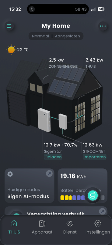

Djaro schreef op woensdag 28 oktober 2026 @ 12:56:
Zelfs bij hogere snelheden kan je verlies maken, als ik het me goed herinner, sla me er niet op neer. Zou je ook een deel kwijt moeten raken aan warmte ontwikkeling.
Ergens zou de sweetspot rond 9kW moeten zijn. Alles erboven zou dus ook warmte genereren ivm omzetten.
Alleen hoe zich dat vertaalt in % weet ik dan ook niet, wellicht is het maar heel weinig xD

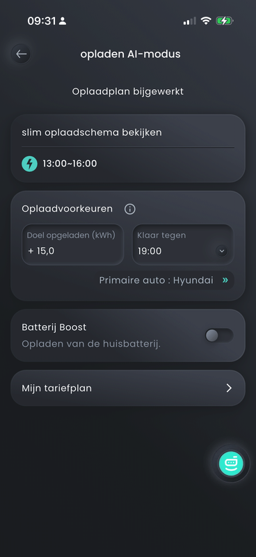

Djaro schreef op zaterdag 24 oktober 2026 @ 19:56:
je moet in de laatste ook kwh invullen anders doet tie het niet 8)7 , geef gewoon meer op dan je denkt nodig te hebben, hij stopt toch bij ingestelde soc.
Dit is de 1e versie dit van laden met AI, dus het is verre van optimaal zullen we maar zeggen.
Zou het liefst ook een dag willen kiezen ipv alleen een tijd. dan mag die van de rest van die dagen spelen met de batterij bv. als het lucratief zou zijn met v2x laden en ontladen naar AI inzicht, als de auto maar geladen is op die dag en tijd die ik heb ingesteld.
@IceBlue that reminds me, heb je misschien "Sigenergy AI" als basis instelling voor je DC lader ingesteld staan of gehad ?
Zoja zet hem terug op fast charging, die opslaan en dan daarna naar v2x, werkt het dan wel ?
ik heb nl ook issues met enablen van sigenergy AI voor de lader, ook al heb ik battery boost uitstaan laad deze gewoon van de batterij en meer van die fratsen (dat krijg ik als enige nog niet terug naar normaal).
Ik kan mij niet herinneren dat ik "Sigenergy AI" als basis instelling voor mijn DC lader ingesteld had staan of gehad heb. Maar ik heb de instelling naar snel laden gezet --> opslaan, terug naar v2x en deze lijkt het nu terug te doen. Bedankt voor de tip _/-\o_ . Weer iets bijgeleerd.

IceBlue schreef op woensdag 28 oktober 2026 @ 21:11:
YW Zit iets vreemds in die laatste update, waardoor die af en toe de weg kwijt is (zonder foutmelding) , heen en weer switchen laad die alle code opnieuw van die modus weer in en werkt het weer, sinds die nieuwe feature "Sigenergy AI" is geintroduceerd zit er ergens een bug in.

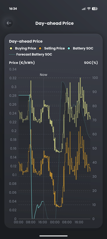

het tegenovergestelde, er zit toch 40 cent verschil in laag en hoog, dan is het toch allemaal prima ook al is de basis prijs hoog _/-\o_
Ik wil geen dakpan meer zien! --> ZP 41000WP

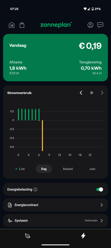

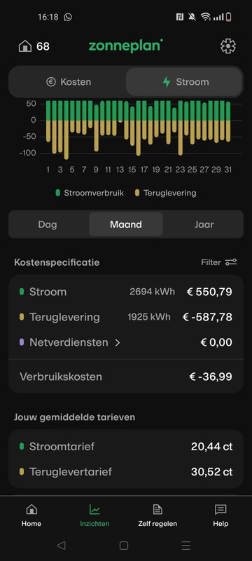

  • cyberbot
  • Laatst online: 19:33

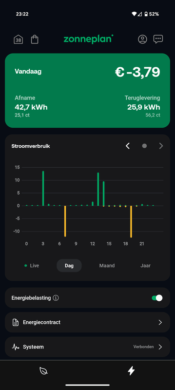

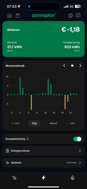

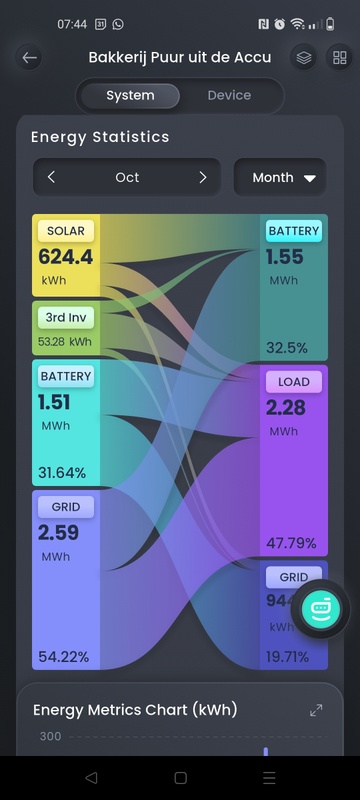

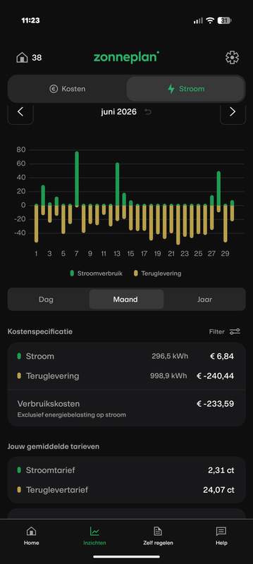

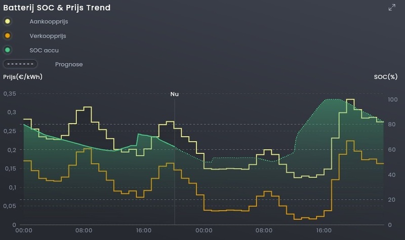

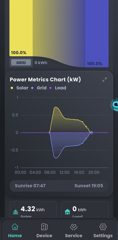

Heeft iemand enig idee hoe dit kan?
Sinds mijn Sigenergy-installatie zie ik dat mijn maandverbruik bij Zonneplan hoger is, ondanks mijn 40kWh-set. Vandaag zag ik toevallig dat ik 2500W van het net trek terwijl de batterij op self-consumption staat.
Ik hoor graag jullie advies, want het lijkt alsof stroom uit de batterij naar het huis wordt gezien als extern verbruik.Afbeeldingslocatie: https://tweakers.net/i/5wB1JfrVikLmSQhzH7DXfEUHF0Q=/x800/filters:strip_icc():strip_exif()/f/image/e6uOFM4X7BJNW0aOSQ2plFTr.jpg?f=fotoalbum_large
Afbeeldingslocatie: https://tweakers.net/i/9tyoNRJfMEitzEHm-gZIHJwl9NI=/x800/filters:strip_icc():strip_exif()/f/image/mEUTLG5jVDMondlhTyEeHFu2.jpg?f=fotoalbum_large
Afbeeldingslocatie: https://tweakers.net/i/bHpXa1EIfsxI93JL6sSlTutyAlE=/x800/filters:strip_icc():strip_exif()/f/image/mdsRK2ZkoajPvRAiBtIz1xp3.jpg?f=fotoalbum_large
[ Voor 14% gewijzigd door cyberbot op 28-10-2026 22:15 ]

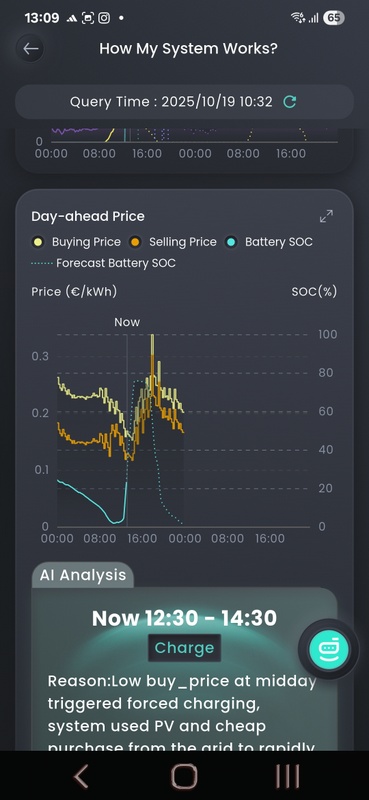

cyberbot schreef op woensdag 28 oktober 2026 @ 22:09:
Sinds mijn Sigenergy-installatie zie ik dat mijn maandverbruik bij Zonneplan hoger is, ondanks mijn 50kWh-set. Vandaag zag ik toevallig dat ik 2500W van het net trek terwijl de batterij op self-consumption staat.
Ik hoor graag jullie advies, want het lijkt alsof stroom uit de batterij naar het huis wordt gezien als extern verbruik.[Afbeelding]

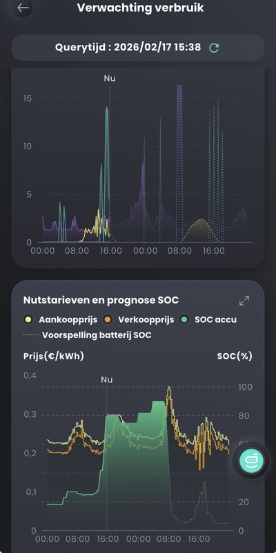

als je iets naar beneden scrolled staat er bij de uitleg van self consumption dat er een deel van de batterij komt en een deel van de grid? (want dat is dan de goedkoopste optie in die tijdvakken)
Dit omdat er een duurdere periode aan komt morgen, dus is het soms goedkoper om nu stroom af te nemen ipv morgen met hogere prijzen.
Optie 1, zonneplan loopt iets achter, dus gewoon tijdsverschil van meten.
Optie 2, er zitten verbruikers aangesloten voor de gateway en dan kan de sigenergy deze niet meten.
20 kWp PV, 17 kw omvormer, 32 kWh batterij, 64 kWh EV
Als je live verbruik in de Sigen app aangeeft dat je niets vanuit GRID gebruikt, maar je zonneplan live statestieken wel, dan zit er waarschijnlijk ergens iets verkeerd aangesloten. :?
Anderzijds zou dat inhouden dat als de batterij 2kW levert, en je 2,5kW verbruikt, je ergens in huis op dat moment een forse verbruiker aan had staan. Is dat ook daadwerkelijk zo?

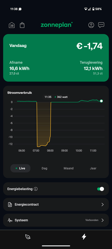

@cyberbot ik snap de vraag nu pas.
Het is optie1 , zonneplan app is NIET live, maar kijkt 1x per 15 minuten naar wat er in je huis gebeurd, dus daar heb je niets aan, wat je ziet in de sigenergy app is wel live.
Als je een 2e live bron wil wat er in je huis gebeurd schaf dan de homewizard p1 meter aan plus een splitter, want zonneplan zit in je slimme meter gestoken nu en met een splitter kan je meer devices aansluiten op die slimme meter.
homewizard p1 meter
en de splitter
P1 Splitter

Nouja ik ging dus nog eens naar de instellingen kijken en je hebt wel een surplus prioriteit instelling in de V2X. Dat wekt wel het idee dat het gewoon kan. Het vervelende hierin is alleen wel dat je grid en loads niet mag bepalen. De prio daarvan bepaalt die voor je in ai modes...(zie hieronder).
Ik moet ook eerlijk zeggen dat dit heel moeilijk te testen is deze dagen, volgens mij moet de KW ook een bepaalde waarde aan overschot halen voordat die echt begint met laden met alleen PV. Ik zou het nog eens testen als er wat meer zon is en mijn huis minder vraagt.
Afbeeldingslocatie: https://tweakers.net/i/oePKS3R85yFnBzmA51RY35tgV4c=/x800/filters:strip_icc():strip_exif()/f/image/gTfARMGTaxduc4fFyuATj28G.jpg?f=fotoalbum_large
Mgtweakers schreef op donderdag 29 oktober 2026 @ 15:08:
Kun je ook aangeven dat auto Accu tussen 80% en 40% moet blijven?
Gr Jeroen
Goede vraag! Ja dat kan. Het is alleen een beetje onhandig aangegeven. Er staat Stop Discharging bij maar volgens mij is dit de SOC range waarin V2X actief is. Het vervelende hierin is dat je max SOC niet hoger kan zetten dan de overkoepelende max SOC. Er is een ander scherm waar je dat instelt voor bijvoorbeeld PV surplus en fast charging modes.
Dus stel voor:
Je max SOC staat op 90% (omdat je misschien altijd fast charging gebruikt of heel veel panelen hebt en niet wilt dat die tot 100% gaat)
Je koppelt je auto met 95% aan de DC charger
Je zet V2X aan met onderstaande instellingen
Hij gaat dan (volgens mij) niks doen omdat 95% niet binnen de aangegeven range valt.
Het is niet super veel werk om het aan te passen hoor maar je moet het a, niet vergeten en b, eventueel met partner communiceren bij V2X gebruik. Andere optie is max SOC via auto zelf instellen maar geen idee hoe V2X daarmee omgaat. Ik gok dat het per auto anders zou zijn.
homewizard p1 meter
en de splitter
P1 Splitter
Bedankt voor je reactie.
Ik wist niet dat Zonneplan achterliep, dacht altijd dat het live was.
Ik stond er ook niet bij stil dat de donkere maanden zijn begonnen.
Morgen zie ik de elektricien om mijn pakket uit te breiden naar 50 kWh, dan vraag ik of hij nog even meekijkt.
nou, tesla gaat toch de boel blokken lijkt het.
Tesla Breaks Compatibility With Third-Party V2L Devices
ik heb de wifi verbinding gedelete in de tesla zodat tie geen update kan downloaden, even meer tijd om te oordelen.
kortom niet 2026.38.5.1 installeren , sigenergy gebruikt exact dezelfde methode om te v2xen

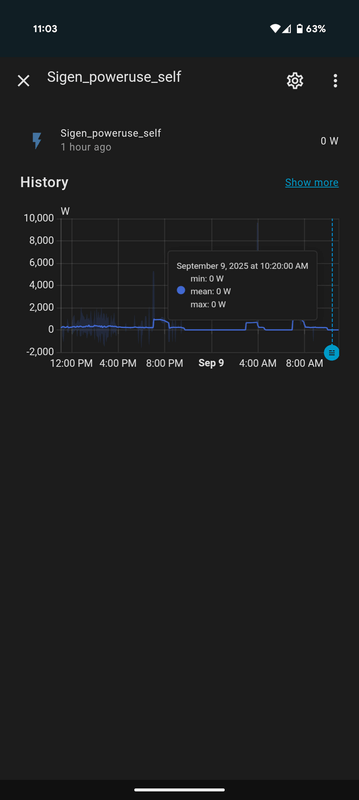

Vraag voor diegenen die ook de Sigenergy ESS integratie in Home Assistant hebben draaien.
Afbeeldingslocatie: https://tweakers.net/i/9HbnKBsnPHc2K11I0HMSLlP3Xbg=/800x/filters:strip_exif()/f/image/UgTG4UDEthU9tL5CdFmbIqQ7.png?f=fotoalbum_large
Is er een entiteit die aangeeft of de grid gebruikt wordt, of vanuit de de accu geleverd wordt?
Ik zie wel sensoren exporting to grid, importing from grid, connection status, battery charging, discharging etc.etc., maar niet gewoon één die de hoofdstatus van de SigenStor (Plant) aangeeft. Grid of inverter.
Anders moet ik er zelf één maken op basis van status van verschillende sensoren, maar het zou handig zijn als de integratie daar een entiteit voor heeft. Ik wil dat gebruiken om zaken in mijn dashboard automatisch te wisselen tussen grid en batterij.

wjn schreef op donderdag 29 oktober 2026 @ 22:35:
Ik zou de Binary_sensor.sigen_plant_importing_from_grid dan gebruiken als ik jou was :)
TRUE = GRID wordt gebruikt (voor afname)
FALSE = GRID wordt niet gebruikt (voor afname)
Als je echt een sensor wilt die aangeeft of je zowel niet importeert als exporteert, kan je inderdaad het beste een combi pakken van de import en export binary sensor, en hier 1 nieuwe binary sensor van maken met een case :9

djrednas schreef op donderdag 29 oktober 2026 @ 23:45:
Dank je, dacht ik ook aan, maar werkt niet zoals je zou denken dwz. waarden die je in de app ziet zijn waarschijnlijk gefilterd/gemiddeld. Waardes uit Home Assistant:

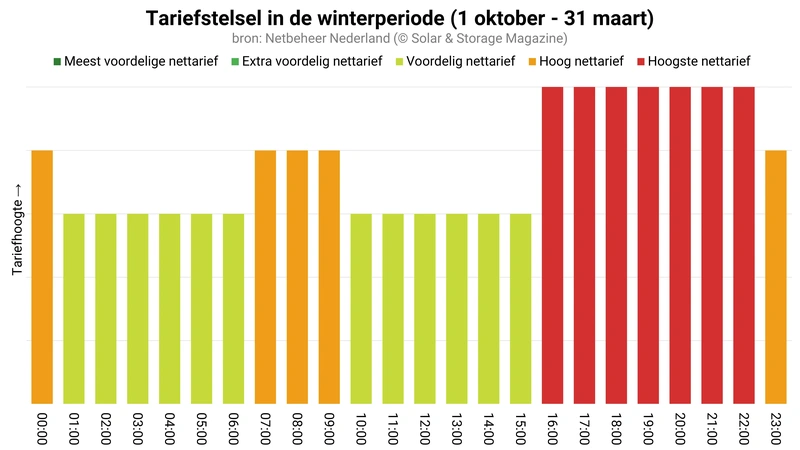

Mmmm, nieuwe regels ERE hebben serieus impact hoe je de batterij wilt gaan gebruiken.
Ik laad ongeveer 3000kWh per jaar en ik moet dus ook 3000kWh van het net afnemen om 100% gebruik te maken van ERE.
Dat boven je invoeding....
Dus invoeden wordt nog minder gunstig 🥲
Dus mensen hier met MID en een thuisbatterij moeten boven de ERE vergoeding uitkomen van 13c netto om het rendabel te maken.
Dus invoeden is straks pas zinvol bij 15c verschil ofzo 😅?
Wat een gedoe xD
WP: ME SUZ-SWM80VA + ERST20D-VM2D || PV: 12.000Wp || Batterij: SigenStor 12kW + 24kWh || A++++ 151m2 570m3 || Laadpaal: VoltTime One Business || Auto: Leapmotor B10 Design Pro Max 67,1 kWh

wjn schreef op vrijdag 30 oktober 2026 @ 07:20:
[Afbeelding] Ik denk dat ik het beste de grid active power (kW) en P1 (W) kan middelen over een aantal minuten en als die niet positief zijn, dan werkt het systeem waarschijnlijk op batterij.
Ik kan niet van laden/ontladen van de batterij/inverter uitgaan, vanwege zonnepanelen. Die leveren gedurende de dag nog steeds meer dan het huis verbruikt en dan wordt de batterij dus geladen.
Ah, check! Die had ik niet gecontroleerd. Dan wordt het toch een helper aanmaken. Ik heb m even getest, en dit zou m zijn op basis van 150 watt min/max import.
Settings -> Devices -> Helpers -> Create helper -> Template -> Binary sensor.
Ik heb m zelf "Sigen Grid Import/Export Active" genoemd, met deze state:
YAML:
{% set power = states('sensor.sigen_plant_grid_active_power') | float(none) %}
{{ power is not none and power | abs > 0.15 }}
Device class: power
Device: Sigen Plant
Delay on en off op 10 seconde gezet voor nu.
En werkt prima tot nu toe :)
