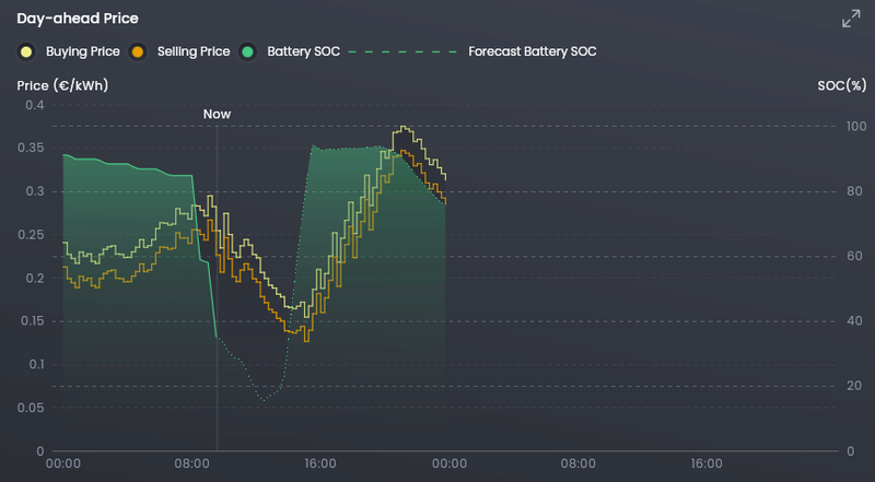

Gaat hij misschien morgenochtend vanaf een uur of zeven verkopen tegen hogere prijzen de prijzen van vanavond? Het EMS past aan- en verkoop gedurende de dag geregeld aan.
er is een stijle drop van 3% morgenvroeg

backupdevice schreef op donderdag 4 juni 2026 @ 16:14:
Afbeeldingslocatie: https://tweakers.net/i/3fyZoeEM8faqwOCK8fQH2Ig5Ik8=/x800/filters:strip_exif()/f/image/biaG020hptWtbTjwuHRQyPDu.png?f=fotoalbum_large

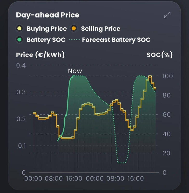

Vanaf vandaag dynamisch contract , AI balanced mode staat nu sinds Maandag aan.
Parameters overgenomen uit dit topic zijn , Buy 1.21 (price + 13) en Sell 1.21 (price +10). Accu heeft zich 100% volgeladen met zon en power uit grid tegen 13 cent. Vanavond is er een periode van 28 cent maar toch besluit de accu om niet te verkopen en de accu vanaf 100% de load te laten doen.
Is dit nog een effect dat de accu nog aan het leren is?
jep hij zou morgenochtend moeten gaan ontladen , en duurt een weekje voor jouwe alles snapt..
je kan de query vernieuwen , naast query time staat een refresh knopje, die mag je max 1x per uur aanklikken (anders gaat tie zeuren)
kijk dus einde middag even met de refresh knop, moet er dan ongeveer zo uit komen te zien

Volgens mij draait de batterij eerst een week op zelfconsumptie en gaat die dan pas verkopen. In dit geval dus pas vanaf maandag

Babro schreef op donderdag 4 juni 2026 @ 16:22:
Snelle google search laat dat idd zien.

Of je had naar me geluisterd en had die begrenzing van 0kW gedaan, dan had die al kunnen leren :p
De batterij doet de eerste tijd niet zo heel veel in Ai.
Je kan natuurlijk zelf effe handmatig ontladen en opladen als je wilt, effe om te overbruggen.

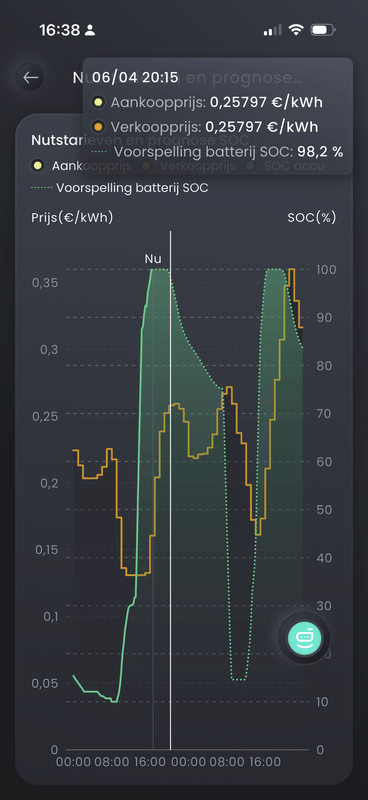

AI balanced inkoop en verkoop op *1,21 +€0,1308
Afbeeldingslocatie: https://tweakers.net/i/s542iHcLL6YSFWZ18deLqnarqhM=/x800/filters:strip_exif()/f/image/jSGc8AeEjDkj3Zg4wIgFNrT0.png?f=fotoalbum_large

RobSig schreef op donderdag 4 juni 2026 @ 16:41:
Ja zal dan wel aan de leercurve liggen .

backupdevice schreef op donderdag 4 juni 2026 @ 16:08:
Gewoon zijn gang laten gaan. Ervaring leert mij dat hij zichzelf regelmatig aanpast, en uiteindelijk nog op het laatste moment toch alles verkoopt, of juist opslaat om later te gebruiken als het nuttig blijkt. Nog maar weinig momenten gehad dat ik terugkeek, en het onlogisch vond. Wel vaak zat vooruit gekeken, en gedacht: waarom..... Maar kwam dan toch goed :)

  • Marcel1974
  • Registratie: Februari 2026
  • Laatst online: 15:56
stanman23 schreef op donderdag 4 juni 2026 @ 20:58:
Ja dat begreep ik al idd. Maar een aanbeveling met mijn opstelling misschien? (zie een paar posts hierboven) Zag al Tibber, zonneplan, ANWB voorbij komen. Of maakt dat bij die 3 onderling niet heel veel uit?
Ik heb sinds 2 maanden VPP sturing van Next en dit lijkt prima (veel beter dan Frank) te werken en renderen.
Sinds kort hebben ze eindelijk een goed werkende app met actueel resultaten overzicht, ook dat bevalt goed. Gewoon per dag het resultaat en geen rare onnavolgbare posten zoals EPEX correctie en achteraf een kortingsfactuur.

Na 3 dagen meten met twee identieke Sigenergy systemen op hetzelfde ZP contract, Duoruvis op DA15, Buren op DA60, is de conclusie helder.
De theorie
ZP verrekent op basis van uurgemiddelden (DA60 structuur). DA15 optimaliseert op kwartierdata die ZP wegmiddelt, een structurele mismatch in beide richtingen: AI15 koopt en verkoopt op kwartierprijs, ZP verrekent het uurgemiddelde. DA60 sluit hier naadloos op aan.
De data
DagDuo DA15 W/VBuren DA60 W/VVerschil
1 juni€4,59€6,38€1,79 Buren
2 juni€0,61€0,77€0,16 Buren
3 juni€1,22€1,33€0,11 Buren
Totaal€6,42€8,48€2,06 Buren
Conclusie
ZP in combinatie met Sigenergy DA60 tarieven geeft een consistent patroon over 3 dagen.
De data:
Afbeeldingslocatie: https://tweakers.net/i/m831LRJ3qD8MatmNEQzbm6D-TKU=/800x/filters:strip_icc():strip_exif()/f/image/HXytYrZENTYTub8BF8DFtxnR.jpg?f=fotoalbum_large
[ Voor 10% gewijzigd door duoruvis op 05-06-2026 15:59 ]

  • djrednas
  • Registratie: Juli 2013
  • Laatst online: 14:50
Bschnitz schreef op vrijdag 5 juni 2026 @ 09:28:
Yes en no.
60 is echt goed voor stabiel weer. Heeft ook mijn voorkeur. Ik werd gek van het gejojo van de unit.
Maar tijdens instabiliteit lijkt 15 meer op te leveren.
Maar dan moet je dus ook een 15 contract hebben....
Maar uiteindelijk is het echt een klein financieel verschil, naar mijn meening verwaarloosbaar.
Afbeeldingslocatie: https://tweakers.net/i/56JDU_JyfwpGmiI7RNToMiA1vJc=/800x/filters:strip_exif()/f/image/7ZV8sxtXM0j02MaEadfbkT6s.png?f=fotoalbum_large Mooi zichtbaar vandaag :)
Hij ontlaadt op de pieken, en bij een dipje stopt hij even.
Nu is het verschil vandaag niet enorm, maar soms zit er een verschil in van 15 cent binnen een uur. Dan is het t wel waard.

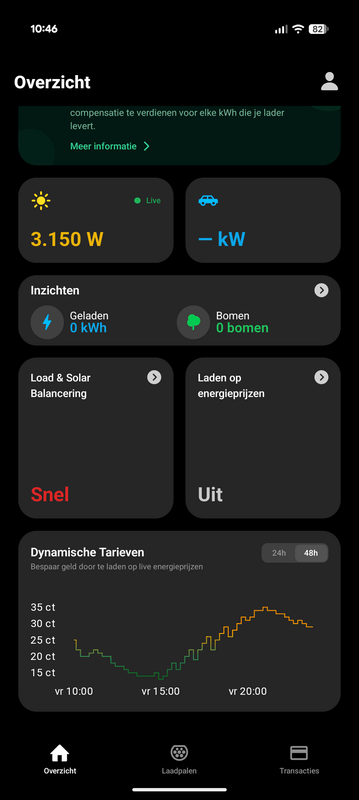

1.1K losse unit met slimme licentie voor plugchoice solar en dynamisch laden. (Hij kan in principe 22kW en heeft ISO voor V2G etc., het is gewoon een uitgebreide paal, 10 jaar gratis internet)
+- 2K in totaal met installatie en paal, dat is gewoon duur. Die palen zijn altijd duur, ik heb daar geen muur, dus kan niet anders.

  • duoruvis
  • Registratie: Oktober 2024
  • Laatst online: 00:03
djrednas schreef op vrijdag 5 juni 2026 @ 09:39:
[Afbeelding] Mooi zichtbaar vandaag :)
@djrednas Het kwartiergedrag dat je ziet klopt, AI15 optimaliseert perfect op die pieken en dipjes. Het addertje bij ZP is dat ZP niet op kwartieren maar op uurgemiddelden verrekent. Die 15 ct kwartierwinst wordt door ZP weggemiddeld, vandaar dat DA60 op ZP structureel beter aansluit. Op Tibber zou jouw redenering wél kloppen.
De data, vanaf 1 juni Zonneplan DA15 vs DA60, daarvoor Tibber DA15:
[ Voor 20% gewijzigd door duoruvis op 05-06-2026 16:25 ]

De DA60 en DA15 prijzen van 1 juni illustreren de mismatch concreet:
Inkoop:
  • DA60 ziet 12:00-14:00 uurgemiddelde
  • DA15 mismatch: 12:15-12:30 23,70 vs 23,18 en 14:00-14:15 24,01 vs 24,46
Verkoop:
  • DA60 ziet 20:00-22:00 uurgemiddelde
  • DA15 mismatch: 19:45-20:00 50,33 vs 51,93 en 22:00-22:15 48,71 vs 38,78
Ben benieuwd wat jouw data laat zien!

@duoruvis eens dus als je nu de kwartierprijzen van tibber invult met de kwartierstrategie dan heb je een goede vergelijking
20 kWp PV, 17 kw omvormer, 32 kWh batterij, 64 kWh EV
  • duoruvis
Babro schreef op zaterdag 6 juni 2026 @ 14:54:
@Babro De EPEX DA15 kwartierdata van 1 juni heb ik niet meer beschikbaar. Bovendien draaide de AI op ZP tarieven, het gedrag was ZP-gestuurd, niet Tibber. Een fictieve herberekening met Tibber prijzen bewijst daardoor weinig. Onze praktijktest met twee identieke systemen op dezelfde dag blijft het sterkste bewijs. Je kunt wel de DA60 en DA15 prijzen uit onze tabel hierboven overnemen en daar Tibber kwartierprijen naast zetten voor een theoretische vergelijking.
