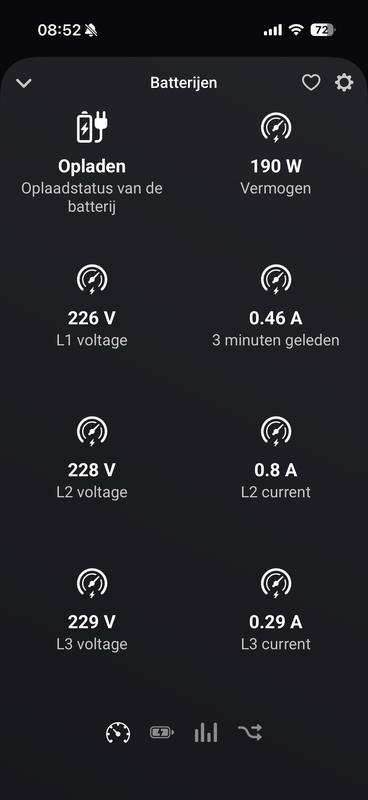

Het is wel vreemd dat de P1 dongle geen info meer doorgeeft. Als alternatief kun je modbus in de Sigenstor aanzetten en de sigenergy app op de homey pro installeren. Dat geeft veel informatie!
Heb net nog gekeken maar de belasting staat gewoon op 0 via de P1 dongle.
De app heb ik ook op de Homey staan maar ik wil het juist per fase zien omdat ik denk dat erop 1 fase teveel zit.
  • kliffen
  • Registratie: Februari 2025
  • Laatst online: 06:44
GM65 schreef op maandag 8 juni 2026 @ 14:32:

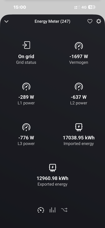

In homey zie ik dit van de Sigen energy meter (een P1 dongle heb ik zelf niet):
Afbeeldingslocatie: https://tweakers.net/i/AznIXYozMi-VPoiDsQnsvwLRtrc=/x800/filters:strip_exif()/f/image/DAayInljnG30LbTo3ePLqA75.png?f=fotoalbum_large

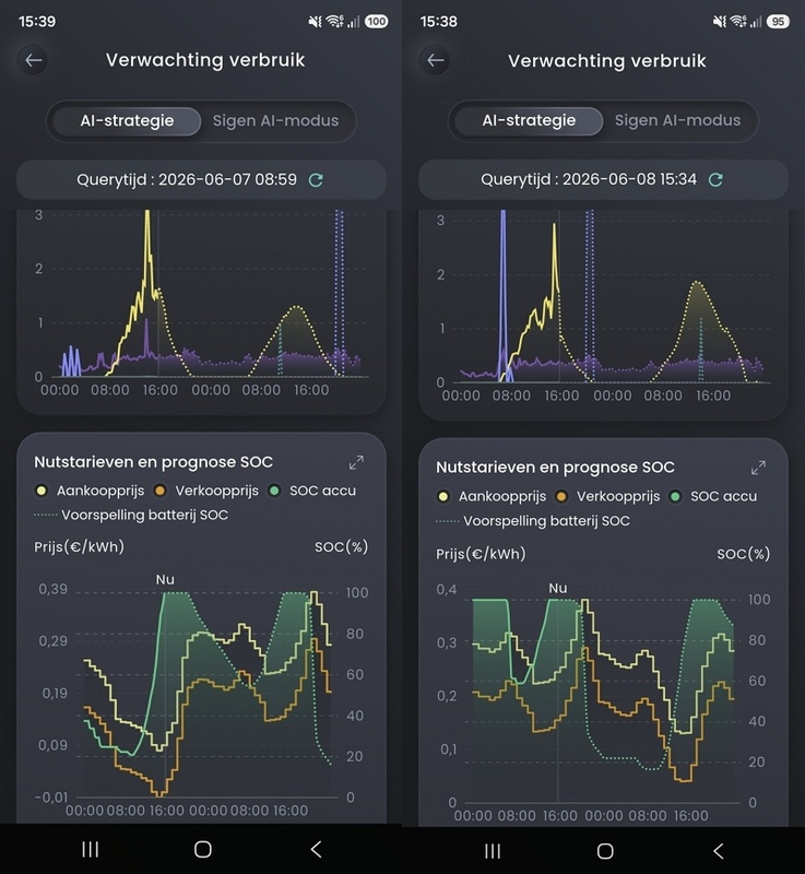

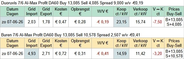

duoruvis schreef op zondag 7 juni 2026 @ 16:28:
Bschnitz 9ct spread Bschnitz in "Het grote Sigenergy / Sigenstor topic – Deel 2"
@Bschnitz Jouw visionaire post van afgelopen vrijdag triggerde me direct om diezelfde dag ook een 9ct spread te testen, het enige verschil is dat ik de Max Profit niet wijzigde naar Balanced. De prognose spreekt voor zich, aankoopprijs, verkoopprijs en SOC lopen synchroon, de AI wacht op échte kansen en slaat micro-arbitrage over.
De cijfers van 6 juni:
Inkoop: Duo 17,10 ct vs Buren 18,21 ct: 1,11 ct goedkoper
Verkoop: Duo 26,82 ct vs Buren 26,68 ct: 0,14 ct duurder
W/V: Duo €1,55 vs Buren €1,36: €0,19 voordeel Duo
Waarschijnlijk heeft @Bschnitz met die 9ct spread het vizier richting optimale 2027 instellingen gezet, minder Grid-export, toch meer winst.
Hoewel de prognose voor vandaag 7/6 geen verkoop toont is daarvoor geen noodzaak, de 9ct spread wacht terecht op échte handelskansen die er vandaag niet zijn. Verbruikskosten tot nu toe 0,05 ct. Sell verhogen om toch te ontladen zou de 9ct test verstoren. Morgen quote ik deze post met de volledige resultaten van 7/6.
Eerste meetpunt: 7/6 Één dag is geen testweek, maar de richting is consistent met de theorie:
Afbeeldingslocatie: https://tweakers.net/i/tREfRhZdk33dLGl-Nc9vKQskEeE=/fit-in/4920x3264/filters:max_bytes(3145728):no_upscale():strip_icc():strip_exif()/f/image/fLC0mw3UecXpGdcviHXzsLkV.jpg?f=user_large
Het €0,22 verschil in w/v is volledig verklaard door minder import, niet door hogere exportopbrengst (verschil slechts €0,03). Dat is precies de 2027-logica in de praktijk: importvermijding domineert, exportopbrengst is bijzaak.
De volledige testweek-data volgt aan het eind van de week.
Wijziging duoruvis: AI 7/6 SOC bleef 100% en verkocht 8/6 toch deel ipv 7/6 & nacht 8/6 zelfverbruik leveren:
                           7/6 & Prognose 8/6                                                                8/6 & Prognose 9/6

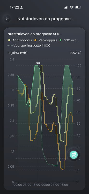

Die van mij voor morgen op balanced, wellicht interessant voor je sinds je op max winst draait.
Afbeeldingslocatie: https://tweakers.net/i/LMtJIO0rY110zb1yCZFdVqMcYN8=/x800/filters:strip_exif()/f/image/H2AjGJTVzMN7E3yQj7WiuRnO.png?f=fotoalbum_large

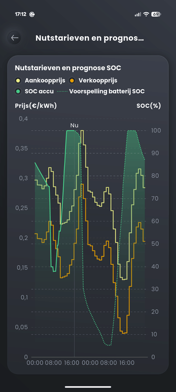

Hier ook Max profit;
Afbeeldingslocatie: https://tweakers.net/i/OOE45Bds4FFUpaBceK-Bibi1V-I=/x800/filters:strip_exif()/f/image/mGUdgOHADoOTiTiIAzkROD8K.png?f=fotoalbum_large

Hier zie je mooi het verschil met dat hij met max profit probeert de batterij te holden ipv gebruiken vs balanced.
Wat voor dongle is het. Geeft hij wel licht? Is het een Home wizard meter? Het heeft nogmaals niks met de Sigenergy te maken want hij zit voor het hele systeem.
Amber 65. Atlantic Explorer. 20.000Wp zonnepanelen. 48kWh/20kW Sigenergy thuisbatterij Kia Niro EV. Zappi Laadpaal. Bakkerij aan huis -> 40kW deckoven

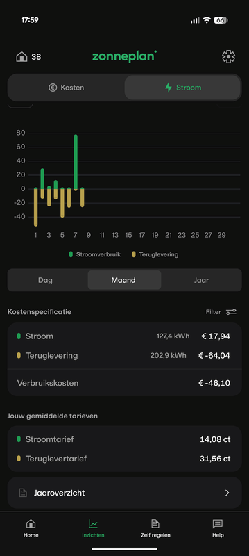

Goed idee. Hier is een 1 week op balanced met 9c verschil in de ZP app voor financiële feedback in de praktijk.
Het doel omzo groot mogelijk verschil te hebben lukt aardig, zelfs met voorzichtigheid handelen en meer op zelfgebruik.
Dit is wel met auto laden op de juiste momenten, maar dat hoort nou eenmaal bij mijn huishouden erbij. Ik doe dit over het algemeen ook waneer de batterij zou laden qua tarieven. Dus het geeft denk ik geen extreem vertekend beeld.
Gemiddeld zit ik vanaf volgende zondag op 19c inc de btw etc. Inkoop voor tot nu toe dit jaar. Doel is dus te halen op 6 maanden basis.
Dat zou nog genoeg ruimte moeten geven om de rest van het jaar hetzelfde of beter te doen. Over het algemeen is mijn ervaring dat de start van het jaar harder is dan het einde qua winter verbruik. Dus voorjaar en najaar is niet hetzelfde in mijn ervaring, wellicht dat hier anderen hetzelfde patroon opmerken.
JAN/FEB zijn uit de praktijk mijn slechtste 2 maanden van het jaar. Keer op keer, ongeacht de tarieven.
Stomme vraag, maar staat ie op 0 als de sigenergy ook op 0 staat naar het net . Of altijd?

timpel_800 schreef op maandag 8 juni 2026 @ 17:59:
Het is een Homey Dongle.
Als er wordt teruggeleverd aan het net dan zie ik dat wel in de Homey en de Sigenergy app
Afbeeldingslocatie: https://tweakers.net/i/m7jlSdcN27yXOf_Iu3YIMBHYRF4=/x800/filters:strip_exif()/f/image/g2y65nmiffSb3071yfcQbL3Y.png?f=fotoalbum_large

Maar ee homey dongle zal toch alleen de stroom weergeven die van/naar het net gaat. Toch niet de stroom die door de batterij geleverd wordt aan het huis.

GM65 schreef op maandag 8 juni 2026 @ 19:55:
Mogelijk komt het doordat homey de info van de dongle en die uit de sigenergy app combineert. Probeer eens de Sigenergy app uit te schakelen in Homey en kijk dan of de info wel correct is.

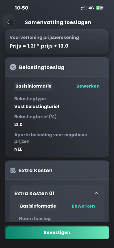

duoruvis schreef op maandag 8 juni 2026 @ 09:36:
@RobSig: Ja, de 1,21 factor blijft voor zowel Buy als Sell staan in de Sigen-formules, dat is hoe Sigen de tarieven intern verwerkt, ongeacht of BTW op teruglevering in de praktijk anders wordt behandeld.
De offsets x en y compenseren het verschil tussen de Sigen-berekening en wat de leverancier feitelijk verrekent. Dus de BTW-correctie zit verwerkt in de x- en y-waarden, niet in de 1,21 factor zelf.
Misschien mis ik ergens iets in jullie test, maar is het ook voor een deel niet zonder test logisch te verklaren; als we dit jaar nog mogen salderen dan geldt dat je EB + BTW nog mag wegsalderen (met voorwaarden uiteraard).
Volgend jaar is er geen salderen meer, dus valt in elk geval de EB weg uit je opbrengst. BTW weet ik niet zeker. Dus of het 1 of 1,21 * price moet zijn weet ik zo niet, maar de +x +y daar gaat volgend jaar de EB in elk geval vanaf waardoor de spread inderdaad ten minste met de EB zal moeten toenemen. Een kleinere spread gaat je verlies opleveren omdat de Sigen dan denkt dat het zinnig is om te exporteren terwijl het dat in de praktijk niet is.
Ik heb het afgelopen jaar met mijn spread een klein beetje geëxperimenteerd en zit nu rond de 2 cent. Dat heeft vooral te maken met het feit dat bij een spread van 0 (wat bij Zonneplan redelijk klopt (al "vergeet" je dan de zonnebonus)), Sigen de batterij gaat vullen en legen uit en naar het net voor een winst van € 0,15. Strikt genomen is dat inderdaad winst, maar gevoelsmatig ben ik niet meer goed bezig als omvormer hard werkt met een relatief hoge C-rate om daar dan een paar cent winst uit te halen.
Mijn visie voor volgend jaar is om enerzijds uit te zoeken hoe het met BTW zit op teruglevering en anderzijds de Y-waarde in elk geval te verlagen met de EB. Of denk ik dan te simpel?

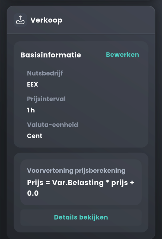

er is denk ik een spraakverwarring over energiebelasting en btw.. voor veel particulieren is dat 1 pot nat.. terwijl het 2 verschillende zaken zijn.
wat komt te vervallen in 2027 = de energiebelasting EN de btw (alleen) daarop.
De btw op de kale stroomprijs blijft gewoon gehanteerd en krijg je gewoon uitbetaald c.q. moet je betalen als je aankoopt.
Denk wel dat eigenlijk op dynamische contracten je wel de energiebelasting zou moeten terugkrijgen, anders gaan de slimme batterijen zoals die van ons veel minder de grid helpen dan nu omdat het verschil om te "uploaden" de moeite moet zijn, ten slotte betaald de ontvanger van de upload ook de energiebelasting en kunnen wij die al betaald hebben met "downloaden", dat is dus dan dubbele belasting.
Kan de grid onder veel grotere stress gaan zetten in NL dan ze rekening mee houden, i.e. meer uitval als iedereen wil koken en het verschil voor ons batterij bezitters niet de moeite is om te uploaden.
zou je in de xy ook rekening moeten/kunnen houden met laad en ontlaad verliezen? of zijn die er al in verwerkt ?

  • duoruvis
  • Registratie: Oktober 2024
Djaro schreef op dinsdag 9 juni 2026 @ 12:16:
@Djaro: Goede nuancering over EB en BTW. Een ZP-factuur voor 2026 ontleed waarbij de BTW over het nettototaal van inkoop en export wordt berekend, de 1,21 factor werkt dus symmetrisch voor zowel Buy als Sell, wat de Sigen-formules bevestigt.
Interessant is de *** noot op diezelfde factuur over 2027: omdat de jaarschatting doorloopt in 2027 maakt ZP al een knip. In 2026 wordt de EB nog berekend over het nettoverbruik (inkoop minus teruglevering). Vanaf 2027 wordt de EB berekend over het brutoverbruik, elke geïmporteerde kWh volledig belast, ongeacht wat je exporteert.

  • duoruvis
[duoruvis schreef eerder aan Djaro]
Voor de volledigheid de rekenkundige vertaling naar particulieren post-2027, bevestigd door een ZP-factuur met *** noot:
  • Inkoop: (DA + EB) × 1,21
  • Verkoop: (DA × 0,50) x 1,21 (wettelijk minimum, leverancier mag meer bieden)
  • Verschil: EB (~12,28 ct/kWh) betaal je bij inkoop maar krijg je bij export niet terug, én contractafhankelijk minimaal 50% van de kale DA wordt vergoed
Dat is de kern van waarom importvermijding na 2027 zo dominant wordt. DM_'s zakelijke situatie is wezenlijk anders, daar is BTW vooraftrekbaar en EB mogelijk als bedrijfskosten verrekenbaar.
[ Voor 10% gewijzigd door duoruvis op 09-06-2026 15:21 ]

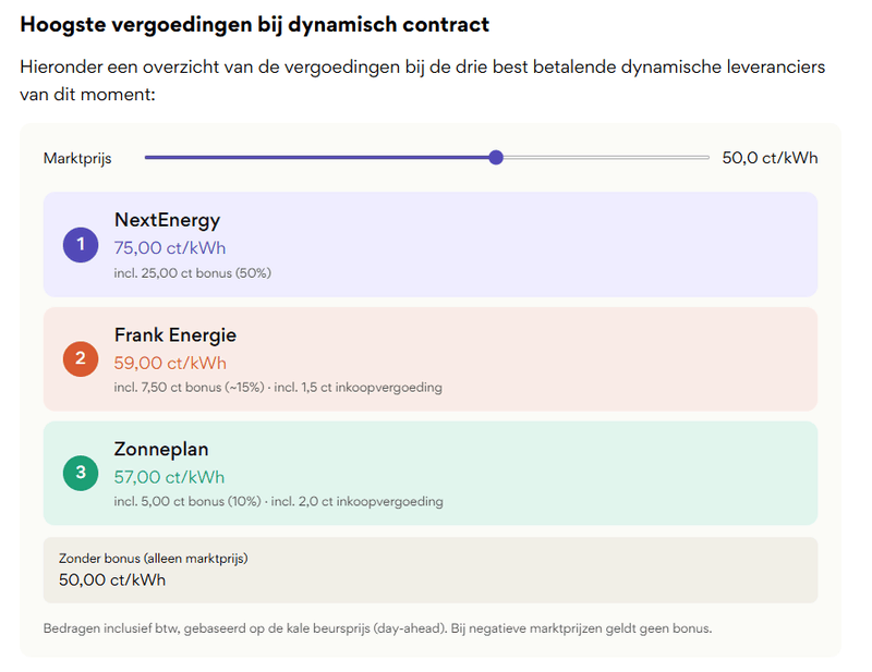

  • RobSig
  • Registratie: November 2025
  • Laatst online: 22:15

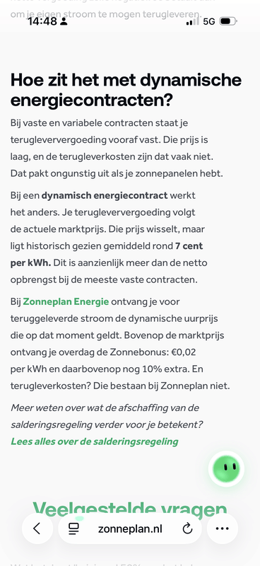

Wellicht is dit verhelderend;
https://www.zonneplan.nl/...eververgoeding-vanaf-2027
Afbeeldingslocatie: https://tweakers.net/i/FmJX-6QQOEl4rLtxFQXORSXx-zc=/x800/filters:strip_exif()/f/image/CrbarKukLQEeF48TZVheLlRu.png?f=fotoalbum_large
[ Voor 60% gewijzigd door RobSig op 09-06-2026 14:48 ]
A+++, 155m2 VVW, Tigchel Finoven met WW, Eco 250i thermodynamische WP boiler, 10,5 kWp zonnepanelen, SigenStor 10 TP, BAT 27kWh. BMW iX1 67kWh.

  • RobSig
Ik weet niet beter dan dat de terugleververgoeding na het einde van salderen wordt gezien als een vergoeding op basis van kale stroomprijs / marktprijs of een minimaal gedeelte daarvan. Daar zit geen EB of BTW bij. Of ik moet het steeds verkeerd gelezen/begrepen hebben.
Uitgaande van een particuliere situatie.
[ Voor 7% gewijzigd door RobSig op 09-06-2026 15:41 ]

  • RobSig
Bschnitz schreef op dinsdag 9 juni 2026 @ 14:47:
[...]En bij ons ongeteste monster deal van next.
Verkoop: (kWh prijs) + 50%
Helaas hebben nog steeds geen willige kunnen vinden om het testen voor een paar maanden.
Even puur theoretisch op de JBF manier; Mijn gemiddelde teruglevertarief 2026 tot nu toe € 0,29 bij ZP. Minus € 0,13 = € 0,16 minus zonnebonus = € 0,14 minus 10% = € 0,126 minus de btw = € 0,104 + 50% = €0,156 excl. BTW bij Next en € 0,134 bij ZP. +/-
Maarrrrrr er zit een addertje onder het gras. Next geeft expliciet aan dat de 50% zonnebonus niet geldt voor stroom die eerst in een thuisbatterij is opgeslagen en later wordt teruggeleverd.......
[ Voor 18% gewijzigd door RobSig op 09-06-2026 16:22 ]

kliffen schreef op maandag 8 juni 2026 @ 15:02:
Hoi,
Ik heb dat ook gevonden in de app bij de Gateway, thx.
Ik zie alleen niet hoeveel watt per fase er wordt verbruikt zoals jij dat ziet.
Kan dit zijn omdat ik via de gateway kijk en ik geen losse energie meter heb?

GM65 schreef op woensdag 10 juni 2026 @ 10:12:
Hoi,
Wat jij ziet is de batterij informatie. Dat is niet hetzelfde als de gridbelasting (althans bij mij niet). Ik zie de gateway niet apart in Homey Pro. Als je geen losse Sigen energie meter hebt dan heb je die info niet helaas.

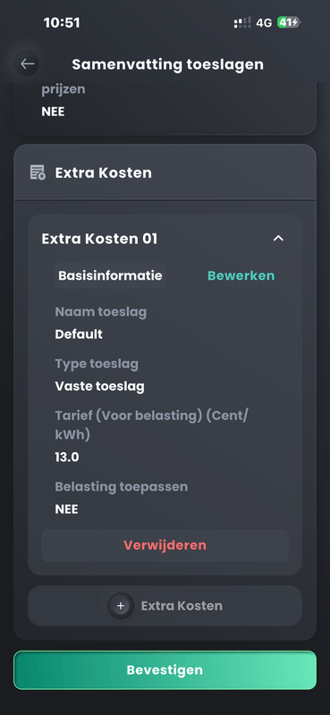

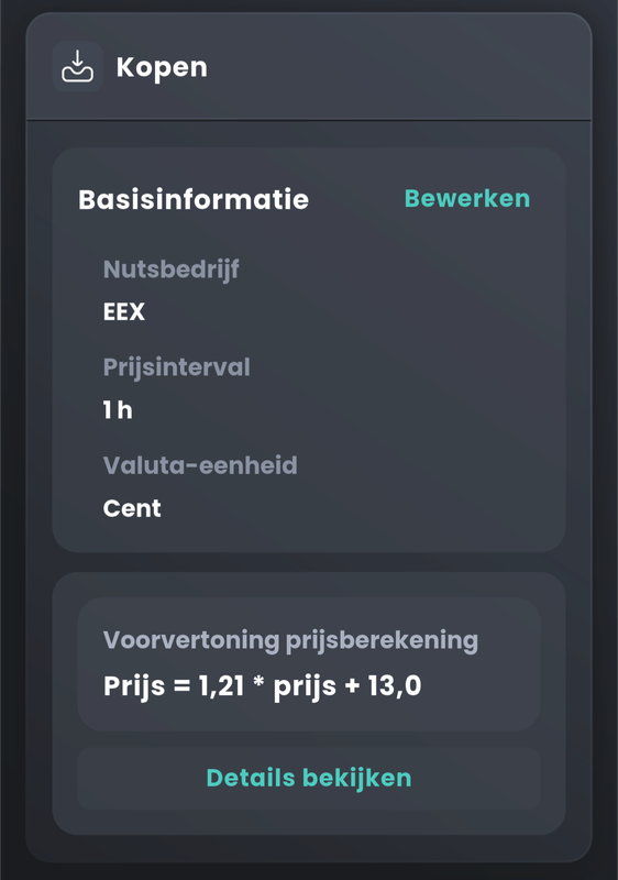

Buy en sell x1,21 + € 0,1308 Heb ik de beste resultaten mee.
Afbeeldingslocatie: https://tweakers.net/i/YRzjRzDDNKuDne01vrJJmGJ6aW8=/x800/filters:strip_exif()/f/image/DTIMTWA7wlrdBqYBTL3tavEZ.png?f=fotoalbum_large
[ Voor 72% gewijzigd door RobSig op 10-06-2026 10:47 ]

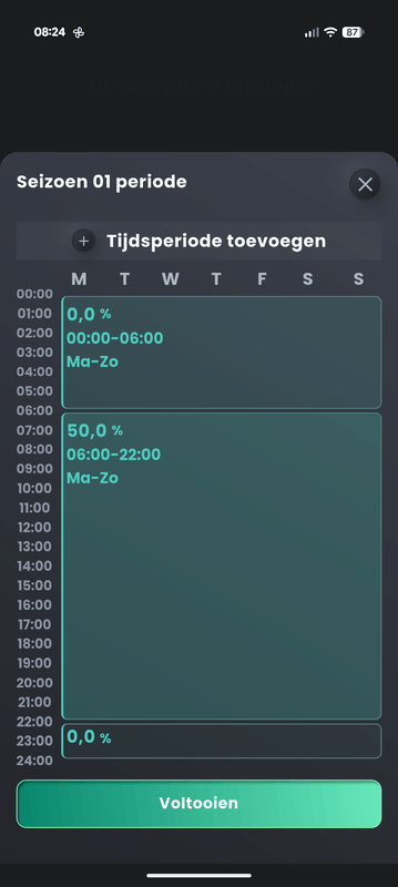

Prosperr schreef op woensdag 10 juni 2026 @ 10:44:
Goedemorgen,
ik zie door de bomen het bos niet meer.
Ik heb gisteren 36kW met 20kW omvormer en C60 gateway geïnstalleerd met Zonneplan.
Welke tarieven zijn nu de juiste om in te vullen?
Dank!

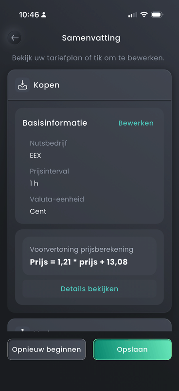

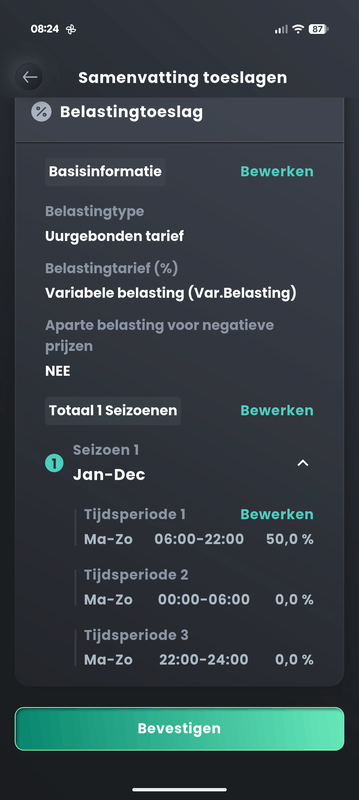

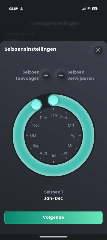

Dit werkt goed en simpel, koop en verkoop gelijk.
Afbeeldingslocatie: https://tweakers.net/i/ffrQMJW4hfxUUKpdetCqqYS08yk=/x800/filters:strip_exif()/f/image/HKoFQp3gcegX2ewPhTxce1QB.png?f=fotoalbum_large
Afbeeldingslocatie: https://tweakers.net/i/-f00Dsdp0ClvqSqhN01mscxUrlE=/x800/filters:strip_exif()/f/image/mqw1GtWcydJNtNmIcCevqrUX.png?f=fotoalbum_large
Afbeeldingslocatie: https://tweakers.net/i/953efV1eKbAYoksfuR-bHqv_M9g=/x800/filters:strip_exif()/f/image/Tm3zdfjdtxLztJTGZAzM3xSL.png?f=fotoalbum_large

Ik liep daar ook mee te mutsen. Heb zelf de 45kWh accu''s en 17Kwh omvormer met 12,5MWh aan zonnepanelen op externe omvormer en zonneplan.
Wat ik er nu van begrijp die 1.21 is de BTW prijs. Die je betaalt bij kopen maar (nu nog) terug krijgt bij verkoop. Daarom beide op 1.21. Dan heb je de Energiebelasting nog die is rond de 11 cent.... maar bij verkoop krijg je die ook terug. Dus kan je wegstrepen. Bij Zenneplan heb je nog kosten voor koop = 2 cent en bij verkoop krijg je 2 cent. Dus dat is ook eigenlijk wegstrepen.
Daarom heb ik hem nu op 1.21 x DA prijs + 2 (cent). Bij kopen en verkopen. Dan krijg je dus op dit moment dat inkopen en verkopen hetzelfde kost op hetzelfde moment. Dan doet de AI verder de rest met kijken wat het beste aankoop en verkoop moment is.
Maar je kan dan ook net zo goed die 11 cent mee rekenen en dan krijg je + 13 buy en sell. Conclusie voor mij, zolang de getallen gelijk zijn gaat de AI ermee aan de slag. Want je inkoop en verkoop is gelijk (zolang je evenveel opwekt als verbruikt! aka sladeren.)

stanman23 schreef op woensdag 10 juni 2026 @ 10:54:
Ik liep daar ook mee te mutsen. Heb zelf de 45kWh accu''s en 17Kwh omvormer met zonneplan.
Je kan EB wel wegstrepen maar de kosten en opbrengsten zijn er wel. Houd er rekening mee dat wanneer Sigenstore denkt dat de prijs negatief is (en dat is al snel zonder EB), hij ook direct gekoppelde PV kan gaan afschalen. Zo lang de prijs met EB boven 0 is wil je dat misschien helemaal niet.
Dus daarom kan je in plaats van +2 soms toch echt beter +13 opgeven.

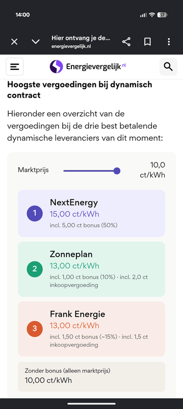

https://www.energievergelijk.nl/nieuws/hier-ontvang-je-de-hoogste-netto-terugleververgoeding-vanaf-2027
Komen tot dezelfde conclusie als ik :p jammer dat de balk niet verder gaat dan 10c xD
Afbeeldingslocatie: https://tweakers.net/i/3ehsKjV3slL1eRY9UlmsqY5YW6U=/x800/filters:strip_exif()/f/image/eyboYQEsAYKdUSSx1sXXkAWE.png?f=fotoalbum_large

Heb hem even voor je aangepast :)
Afbeeldingslocatie: https://tweakers.net/i/D8kr1iO5RoBubsHIwpr7B_uVrRg=/800x/filters:strip_exif()/f/image/huLSDBc9M7mN1doEJGQoQWqf.png?f=fotoalbum_large

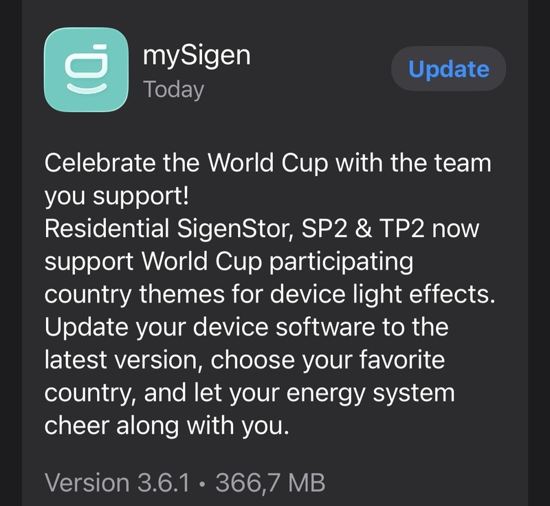

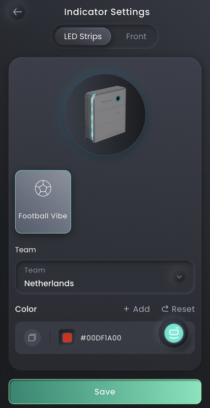

Ik zag dat er een nieuwe versie van de mySigen app beschikbaar was. Grappige update! Ik hou wel van dit soort leukigheidjes in de software :)

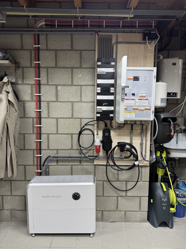

Mis ik hier een veiligheids/waarschuwings sticker op bovenste batterij unit? 😜

  • Knilessam
  • Laatst online: 19-09 16:37
Wat bedoel je met zelf uitzetten? De dynamische tarieven van Frank in de webportal van Solaredge invoeren?
Zonnedimmer ken ik niet. Ik zal me er eens in verdiepen
  • Bschnitz
  • Laatst online: 21:15
Knilessam schreef op donderdag 11 juni 2026 @ 16:47:
Solaredge heeft een eigen functie voor het uitzetten. Moet je wel eigenaar worden of zijn.
Maar via zonnedimmer.nl kan het ook.
Maar je zou ons allemaal enorm helpen om 3 maanden next Energy te testen....
We hebben niemand met een los contract, alleen een VPP gebruiker.
We moeten weten of ook in de praktijk de 50% bonus gaat werken.

  • Knilessam
Bschnitz schreef op donderdag 11 juni 2026 @ 16:48:
Ik vraag me af of in mijn situatie Nextenergy interessant is. Ik lever met mijn zonnepanelen i.c.m. eigen verbruik door batterij in de zonnemaanden, van april tot en met september, maximaal 2.300 kWh terug. Daartegenover staat dat ik in de winter circa 7.200 kWh verbruik, omdat ik een volledig elektrisch huis heb. Volgens mij heb ik daarom meer baat bij lage dynamische energietarieven en opslagen dan bij een bonus op teruglevering. Of zie ik iets over het hoofd?
  • Bschnitz
Knilessam schreef op donderdag 11 juni 2026 @ 18:53:
Die zijn toch lager daar dan bij Frank, je keuze voor Frank is bijna de slechtste dynamische leverancier van Nederland xD.
Je bent letterlijk bijna overal anders beter af....

  • Bschnitz
@Bvanham
Mijn voorstel zijn de volgende instellingen te gebruiken voor de test van next energy, deze test is gericht op de "tot nu toe bekende en waarschijnlijk" tarieven voor 2027, dus zonder salderen.
Je batterij zal met deze instellingen waarschijnlijk, 1x per dag handelen mits de prijs schommelingen gunstig genoeg zijn. Denk aan 70% zelfgebruik en 30% handelen bij overschot, tenminste dat is de bedoeling.
Inkoop: 1 = EPEX + 21% btw + €13c (Energiebelasting en vergoeding energieleverancier)
Afbeeldingslocatie: https://tweakers.net/i/Ri9AbY1fHqj-ST_51-Sk1xw2LWk=/x800/filters:strip_exif()/f/image/zwho6oFLvF0jHasIxCaUt7pS.png?f=fotoalbum_large
Verkoop: We gaan de belastingen functie misbruiken voor de bonus ivm de % optie, dus we zetten een uur gebonden tarief in welke tussen 06:00 en 22:00 50% is ivm de zonnebonus en eromheen 0%.
Hij pakt zo automatisch de EPEX prijs en verhoogt deze met 50% in de juiste periode.
Mocht die uiteindelijk onvoldoende handelen naar jou idee, kunnen we later nog % verhogen of een vaste post toevoegen voor extra opbrengsten.
Hieronder vindt je de instellingen hiervoor.
Afbeeldingslocatie: https://tweakers.net/i/3DxPdXC77y0PLP9KI2zonBJxoyE=/x800/filters:strip_exif()/f/image/nI580fZjuv4Tu3TkWVAG07zl.png?f=fotoalbum_large
Afbeeldingslocatie: https://tweakers.net/i/puOywjWSfrmpAY-S_YPL7-unwUc=/x800/filters:strip_exif()/f/image/Jo3ydnZnNzB1FPEtuqJLNvjV.png?f=fotoalbum_large
Afbeeldingslocatie: https://tweakers.net/i/KZiZPeFRJfme4PcGZ0PoA_G8rbo=/x800/filters:strip_exif()/f/image/CNVVtEsSOHMT4cFD98nPjbbc.png?f=fotoalbum_large
Afbeeldingslocatie: https://tweakers.net/i/vqMeXY25qNmwHIGkFcbXXwVDmbQ=/x800/filters:strip_exif()/f/image/mmV1ict1rTK7tuiJIJoPXYLo.png?f=fotoalbum_large
Mochten mijn medetweakers hier andere ideeën over hebben, probeer deze gerust ook uit.
WP: ME SUZ-SWM80VA + ERST20D-VM2D || PV: 12.000Wp || Batterij: SigenStor 12kW + 24kWh || A++++ 151m2 570m3 || Laadpaal: VoltTime One Business || Auto: Leapmotor B10 Design Pro Max 67,1 kWh

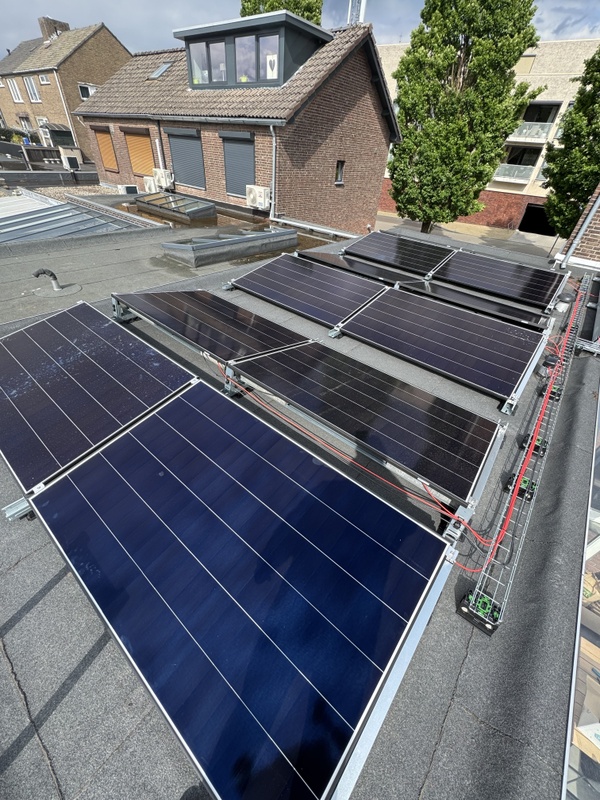

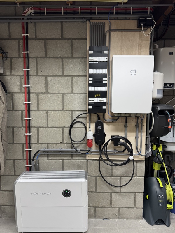

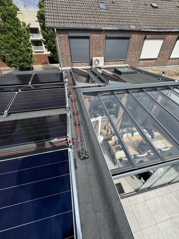

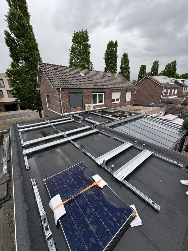

  • Dw1-nl
  • Laatst online: 25-10 21:50
Dw1-nl
Webontwikkelaar
Zo hier weer een paar weken verder. Het was niet allemaal lekker gelopen via Solar Bouwmarkt, maar uiteindelijk toch alles binnen gekregen net 1 dag voor mijn vakantie. Na de vakantie dus alles gelegd en aangesloten, maar had groep Oost, West en Zuid op een eigen MPPT maar Zuid starte dus niet op omdat het maar 4 panelen waren. Dit heb ik zelf moeten uitzoeken (dus niet goed geadviseerd door Solar Bouwmarkt) Gelukkig omdat 1 paneel beschadigd was (waar ik wel gratis een nieuwe voor heb gekregen) Bedacht om die alsnog op het dak te leggen met een losse portret beugel zodat Zuid 5 panelen heeft en toen werkte alle groepen. Moet volgende week nog even alles aarden/vereffenen.
Ben erg trots op mezelf dat alles gelukt is met aansluiten en alles gelijk werkt en heb mijn best gedaan alles zo netjes mogelijk te maken (het oog wil ook wat).
Nu nog even onderzoeken welke energiemaatschappij ik het beste kan nemen (heb nu energiedirect dus niet meer interessant met panelen/accu) en nog een echte laadpaal fixen voor mijn auto maar twijfel nog over een AC of DC laadpaal van Sigen.
Hier wat foto's van de installatie:
