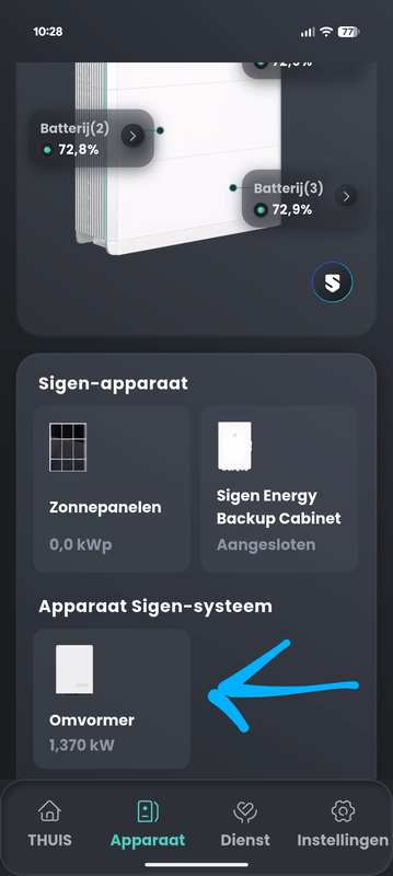

Castus schreef op vrijdag 12 juni 2026 @ 10:16:
Ik heb wel een Sigen Sensor. Neemt die iig niet de stroom van de externe omvormer om terug te voeren naar de batterij? Ik zie namelijk wel dat de batterij meer energie opneemt (in de app) dan wat de panelen (in de app) opwekken terwijl hij niets uit het stroomnet haalt. Dat zou betekenen dat hij wel ziet dat er meer stroom het huis in komt van andere panelen.
of bedoel je dat met een 'smart meter' van Sigen.
Yes, je moet de zon apart zien...
Elke externe omvormer.
Afbeeldingslocatie: https://tweakers.net/i/cA6JEho1ANL8Lx-0MaI932SzVT4=/x800/filters:strip_exif()/f/image/mwZtVV0isBNXOifYTGvEkLQY.png?f=fotoalbum_large
WP: ME SUZ-SWM80VA + ERST20D-VM2D || PV: 12.000Wp || Batterij: SigenStor 12kW + 24kWh || A++++ 151m2 570m3 || Laadpaal: VoltTime One Business || Auto: Leapmotor B10 Design Pro Max 67,1 kWh

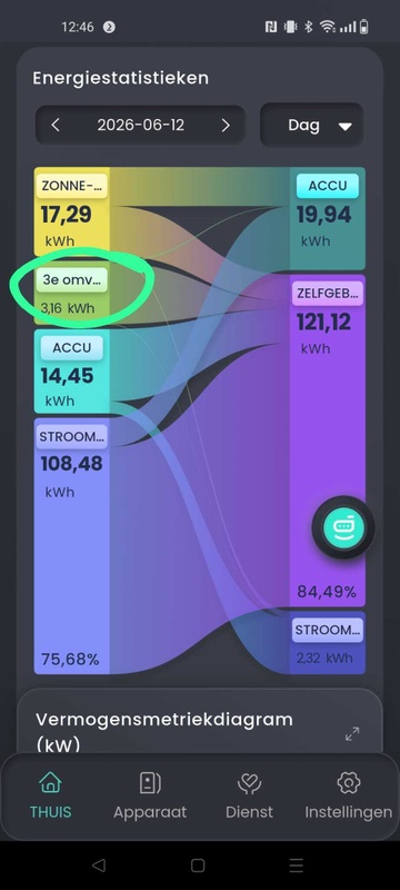

Bschnitz schreef op vrijdag 12 juni 2026 @ 10:29:
Idd en dan ook terugzien in je chart als 3e omvormer. Afbeeldingslocatie: https://tweakers.net/i/12uTQgD8HVsQ7G3pe5Qa2hz9wDM=/x800/filters:strip_icc():strip_exif()/f/image/YlpOyj6z3BqUXF6E7vQRsfwU.jpg?f=fotoalbum_large
Amber 65. Atlantic Explorer. 20.000Wp zonnepanelen. 48kWh/20kW Sigenergy thuisbatterij Kia Niro EV. Zappi Laadpaal. Bakkerij aan huis -> 40kW deckoven

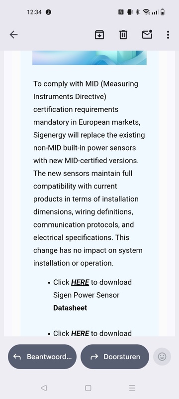

Bschnitz schreef op vrijdag 12 juni 2026 @ 12:42:
Ben benieuwd, hardware vervangen is gedoe...
Leuk voor die paar mensen die het zelf kunnen, maar voor veel zal dit pas zinvol zijn als ze een nieuwe kopen met de juiste meter erin...
Nou , zoals ik het lees zit hij toch niet in de laadpaal? En dat is een harde vereiste volgens mij..dus ben benieuwd hoe ze dit voor zich zien.
  • Bschnitz
  • Laatst online: 19:43
timpel_800 schreef op vrijdag 12 juni 2026 @ 12:52:
Voor de ERE ja, maar niet als cert MID xD
Dus je hebt er dan inderdaad weinig aan haha, iemand heeft in dat geval lopen slapen als die echt buiten de paal zit 🤐

timpel_800 schreef op vrijdag 12 juni 2026 @ 12:46:
Idd en dan ook terugzien in je chart als 3e omvormer. [Afbeelding]
Ja dit zie ik dus vandaag (vandaag pas begonnen). dan lijkt het te kloppen zo
Afbeeldingslocatie: https://tweakers.net/i/h1t1E7ltCjIUEOG6en9nAdMZdKk=/fit-in/4000x4000/filters:no_upscale():strip_exif()/f/image/AuDnXK6gDQR1owalHLOiuVMB.png?f=user_large

  • timpel_800
  • Registratie: Maart 2022
  • Laatst online: 21:26
Einde van de dag ff checken de totaal opbrengst van de 3 party in de sigenapp moet de som zijn van je twee externe omvormer maar dat snap je zelf ook wel 😅

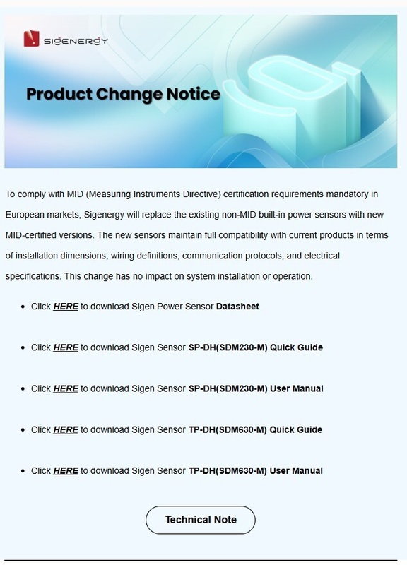

  • stanman23
  • Laatst online: 17:47
Iemand deze al gezien? Kreeg ik vandaag binnen.
Afbeeldingslocatie: https://tweakers.net/i/pU58vzTXUhMchoca2PMbHg0zapo=/x800/filters:strip_icc():strip_exif()/f/image/BvrFbaSkWco6ScHuVeQp4Tup.jpg?f=fotoalbum_large
Ik lees toch echt de built-in power sensor. Maar degene die ze linken zijn externe meters. Dus die MID meters hebben voor ERE certificaten geen nut lijkt me zo.
[ Voor 16% gewijzigd door stanman23 op 12-06-2026 15:59 ]
  • timpel_800
Ja klopt.. bovenaan deze pagina 😀 maar maakt niet uit! We trokken dezelfde conclusie.
[ Voor 21% gewijzigd door timpel_800 op 12-06-2026 16:06 ]

Ik meet best veel, Het Enphase systeem had ik al, inclusief alle spoelen om te meten, dacht op deze manier de meeste waarde hieruit te halen.
Het verbruik bij de meter, meten geeft hetzelfde getal als de P1 en sigenergie. En om dit nu 3 dubbel uit te voeren...
En dat is mooi aangezien ik nu dingen meet die anders niet zo duidelijk naar voren zouden komen. :)
Afbeeldingslocatie: https://tweakers.net/i/ix_ppd-AIJSTe3WbDFS-TOL1Pkc=/100x75/filters:strip_exif()/f/image/dAsZTtSqXkxVm5gk4txjg5MD.png?f=fotoalbum_small
Afbeeldingslocatie: https://tweakers.net/i/5V72g0u2RzR5Se0uLScFRYgYsmI=/100x75/filters:strip_exif()/f/image/jBCSEOSkGBKydkCoOAMl4TaX.png?f=fotoalbum_small
Maar mijn vragen zijn beantwoord, ik heb de energie zuinige modus aangezet met een wat hoger idle verbruik dan de standaard 100watt die ik tegenkwam, (mijn idle is tussen de 200 en 900 watt). Dus nu eens kijken hoe het verbruik is als deze op 1000 watt staat.
Zie hem nog niet in de batterij bespaar modus springen, maar ik kan over 2 dagen wel kijken of het verbruik is afgenomen.
Zal zo het 1 en ander in home assistent erbij knutselen.
Was mentaal even niet voorbereid op 10kwh per dag verlies. maar dat is dus 5kwh aan alles dat aanstaat, en blijkbaar ook de batterij verliezen voor de andere 5kwh.
Het apparaat verdient dat wel terug, maar toch.
Bedankt allemaal voor de inzichten en de linkjes naar de juiste bronnen.

stanman23 schreef op vrijdag 12 juni 2026 @ 15:57:
Heb je misschien een url van deze notitie?
Dank hiervoor!
Afbeeldingslocatie: https://tweakers.net/i/zgmRVi63Ru3qwrpu2wkEYevNCo8=/fit-in/4920x3264/filters:max_bytes(3145728):no_upscale():strip_icc():strip_exif()/f/image/mEmKN4fO0RmDlOrFPgwZZGJL.jpg?f=user_large
Hoop wel wat ze hiermee besparen dat ze de kosten van de upgrade, die alleen softwarematig is, ook een stuk goedkoper maken.
[ Voor 24% gewijzigd door stanman23 op 15-06-2026 15:27 ]
  • stanman23
dukeenvana schreef op maandag 15 juni 2026 @ 09:51:
Dank hiervoor!
Nee via de mail gekregen.
