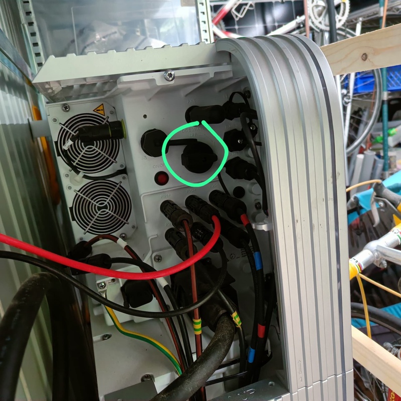

Onzin . @jelzie01
Kapje eraf. Groen omlijnde schakelaar omzetten (kan wat zwaar gaan). Panelen aansluiten en schakelaar weer terug draaien naar On. Klaar. Afbeeldingslocatie: https://tweakers.net/i/OszEz2JQK07LD4zjGunf8K8maN8=/800x/filters:strip_icc():strip_exif()/f/image/pi1yz4tkj6ccsj0dNB3rk4xn.jpg?f=fotoalbum_large
Amber 65. Atlantic Explorer. 20.000Wp zonnepanelen. 48kWh/20kW Sigenergy thuisbatterij Kia Niro EV. Zappi Laadpaal. Bakkerij aan huis -> 40kW deckoven

Kapje eraf. Groen omlijnde schakelaar omzetten (kan wat zwaar gaan). Panelen aansluiten en schakelaar weer terug draaien naar On. Klaar. [Afbeelding]
Ok dank, die string 3 is nu nog ongebruikt maar als ik daar op aansluit pakt hij automatisch op dus.
En wat betreft mppt's dat is een aparte mppt toch? Wil niet dat hij mijn 30 panelen op zuid onderuit trekt.
  • timpel_800
  • Registratie: Maart 2022
  • Laatst online: 13:30
Ja, aparte mppt's. Dus 3 aparte mppt's waar je 3 verschillende strings op aan kunt sluiten allemaal met nominaal 600V per string.

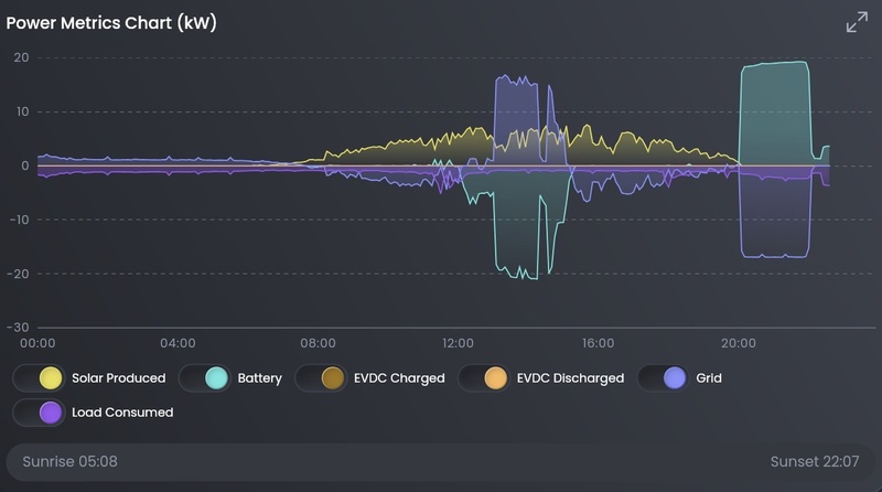

Prima moment voor de thuisbatterij om met 16kW terug te leveren.... Jammer genoeg heb ik "maar" 32 kWh....

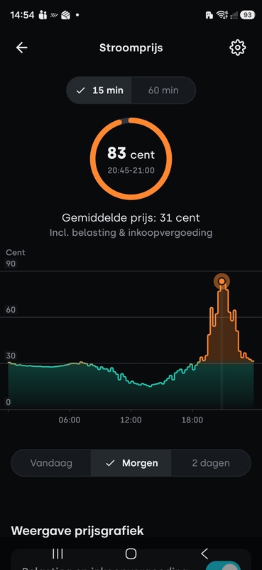

Afbeeldingslocatie: https://tweakers.net/i/uQnutZgbvVJWrFNrEE3EFufE8Q4=/x800/filters:strip_icc():strip_exif()/f/image/Z4T1gHln9a7z4aHv28FMq8x9.jpg?f=fotoalbum_large
[ Voor 17% gewijzigd door djrednas op 17-06-2026 14:56 ]

Waarom scheelt dit zoveel dan? Dacht dat de DA prijzen wel beetje gelijk zijn toch? Ik heb morgen max 69,6ct (incl energiebelasting) Zonneplan. Of is dat misschien de 21% die er no overheen moet?
  • Rokar
  • Registratie: Oktober 2023
  • Laatst online: 12:51
Er zit dus een kwartiertje tussen van 83 cent.
  • djrednas
  • Registratie: Juli 2013
  • Laatst online: 13:02
Rokar schreef op woensdag 17 juni 2026 @ 15:36:
https://tibber.com/nl/stroomprijs
Van 20:30 tot 21:30 boven de 76 cent, maar denk dat de uur prijzen daardoor dus lager uitvallen.
Dan is dit zo'n unieke situatie dat Tibber beter uit kan komen dan ZP. compenseert een beetje voor de rest van het jaar..... 8)7
🚗Renault Scenic E-Tech 87kWh MY24, 🔌Alfen Eve Single S-Line, 🌞19x DAS 420Wp + Enphase, 5x Jinko 320Wp + GoodWe, 🔋Sigenstore 36kWh + 17kW + Gateway

Absurd haha, morgen eens heel die batterij in een uur dumpen boven 75 cent. Gaat leuk dagje worden.

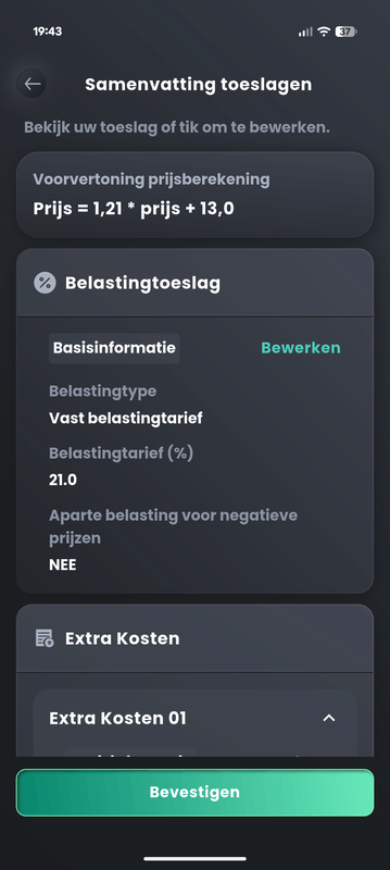

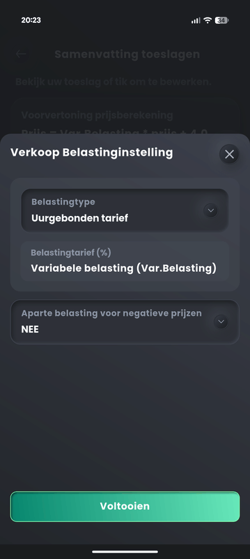

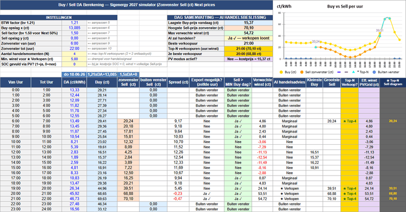

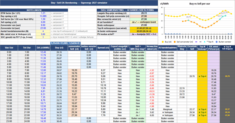

  • duoruvis
  • Registratie: Oktober 2024
@Bschnitz , je post Bschnitz in "Het grote Sigenergy / Sigenstor topic – Deel 2" met de 2027 app-instellingen heb ik met bewondering gelezen. Jouw Var.Belasting-truc is elegant, maar lijkt een test-app versie te vereisen die ik nog niet heb.
Om toch een visuele simulatie te kunnen maken heb ik de formules nagebootst: Buy = 1,21×DA + 13,085 en Verkoop = 1,5×DA + y (waarbij y=0 exact jouw concept is, en ik y naar bv 4,085 kan schuiven om te zien wat dat doet met de break-even en handelsmomenten). De 1,5×DA is wiskundig exact DA + 50% zoals jij het instelt.
Hieronder een screenshot van de simulator, een Google spreadsheet die ik als denkgereedschap gebruik.
13 juni:
Afbeeldingslocatie: https://tweakers.net/i/a_UssVgooJ_VSRj4d75TNbzBX_4=/800x/filters:strip_exif()/f/image/CR8fRRB2Gv8cMnriCqJvVPsq.png?f=fotoalbum_large
Simulator 18 juni
Afbeeldingslocatie: https://tweakers.net/i/c9K6RzpStRMiv5LGph_slcCibvQ=/800x/filters:strip_exif()/f/image/aKZK6XRsQ1GPpD4MCCf7fZXz.png?f=fotoalbum_large
Jouw uitnodiging "mochten mijn medetweakers hier andere ideeën over hebben, probeer deze gerust ook uit" was de directe aanleiding om jouw concept eens te visualiseren in een tabel en diagram. Benieuwd wat jij ervan vindt!?
13 juni:
Simulator 18 juni
Fantastisch. Wat een werk, visueel heel duidelijk.
Wellicht nog een tabel ernaast vs zonneplan, simpelweg om te zien wat het verschil is.
Bierviltje berekening kwam ik uit op ~€240 netto per jaar op mijn gemiddelde tarieven met een max van 6000kWh.
Wat raar dat je die optie niet hebt, weet je het heel zeker?, ik ben me er niet bewust van dat dit nog test is namelijk.

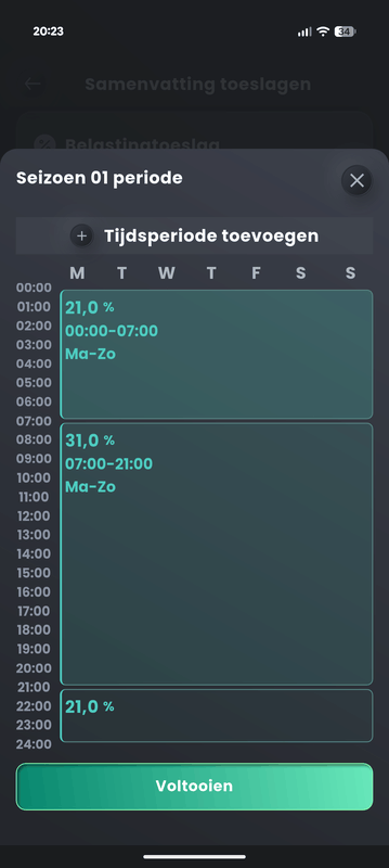

@Bschnitz , dank voor de positieve reactie!
De ZP-vergelijking zit er al in, verander simpelweg Sell factor naar 1,21 en y naar 4,085 en je ziet direct het ZP-plaatje. Een extra kolom zou de sheet alleen drukker maken.
Over de app: ik ben heel benieuwd! Kun jij een stappenplan geven hoe jij de Var.Belasting instelling hebt gevonden? Bij mij zie ik in de Verkoop-instellingen alleen een vast bedrag als opslag, geen percentage-optie. Ik gebruik versie 3.6.2 (Android/iOS?), welke versie gebruik jij?

duoruvis schreef op woensdag 17 juni 2026 @ 20:12:
Dezelfde app versie, kan me niet voorstellen dat dit de beta firmware is.
Je gaat naar uurgebonden tarief, in die screenshot van me. Heb je alleen de optie vast tarief?

Voor wie zelf wil spelen met de simulator: Simulator 2027 Vul je eigen DA-prijzen in en pas factor x/y aan naar jouw leverancierstarief.
Foutmeldingen of verbetervoorstellen zijn welkom, het is werk in uitvoering!?

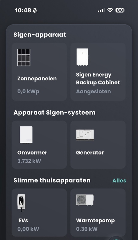

Bschnitz schreef op woensdag 17 juni 2026 @ 20:21:
Hier heb ik nu de zonneplan bonus uitgewerkt binnen de veilige tijd.
Ik denk toch dat jij een beta versie hebt want ik kan jouw instellingen ook niet vinden

Mipatje schreef op donderdag 18 juni 2026 @ 11:30:
Ik zie die instellingen wel zoals @Bschnitz

  • duoruvis
@Mipatje, probeer deze volgorde eens:
Tariefplan → Ga naar Verkoop → Basisinformatie niet wijzigen → Voorvertoning prijsberekening → Details bekijken → Basisinformatie → Bewerken → Belastingtype → Uurgebonden tarief → Voltooien.
Dan krijg je Seizoeninstellingen met een tijdvenster. Stel 06:00–22:00 in op jouw leverancierspercentage (Tibber 21%, ZP 31%, Next 50%) en de twee lege vensters (00:00–06:00 en 22:00–24:00) op 21%.
Succes!

  • Mipatje
  • Laatst online: 08:32
Mipatje
Petrolhead RIP
duoruvis schreef op donderdag 18 juni 2026 @ 11:53:
Succes!
Dank ga het vanavond proberen. Nog een vraag wat is het voordeel van deze instelling t.o.v. alleen de tariefprijzen voor verkoop?

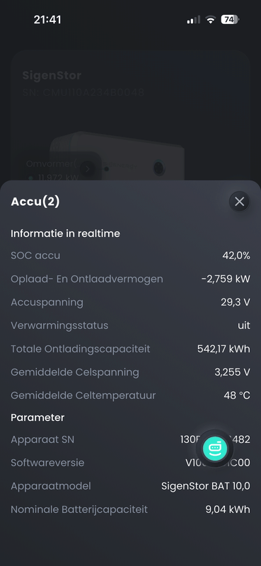

  • verstappen33
  • Registratie: Maart 2020
  • Laatst online: 30-10 14:47

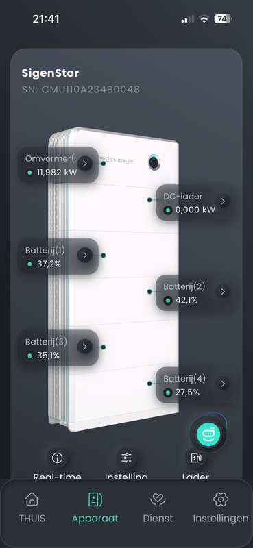

Vage shit op het net of met met batterij.
Normaal kan ik met 17kw ontladen naar het net, maar vanavond met die hoge prijzen blijft het hangen rond de 11-12kw.
Had gehoopt de accu zo goed als leeg te krijgen voor 10 uur.
Maarja het is was het is.
wel zie ik ontlaad verschillen in de diverse accu’s en hoge temperaturen

  • backupdevice
  • Laatst online: 13:25
backupdevice
No Risk , Full Push
verstappen33 schreef op donderdag 18 juni 2026 @ 21:38:
Misschien warmte ?
  • verstappen33
Vermoed het wel, systeem gaf geen alarmen of waarschuwingen.
Uiteindelijk wel een goede dag geweest, auto helemaal opgeladen, en redelijk wat terug geleverd.
16 euro in de min bij Zonneplan voor deze dag.

  • JPS
JPS
Zelfde hier, niet 2 uur lang op 16kW exporteren terwijl dat wel de prognose was. Het 2e uur is het lineair ingezakt. Even in de HA data gekeken en tegen 22u was:
* ESS gemiddelde cell temperatuur 46,5C
* Battery Max temperature 52C
Om 21:30u bereikte de PCS Internal temperature de 62C en nam daarna weer af. Waarschijnlijk omdat het exportvermogen werd teruggeschroefd. Vanaf 21u ging dat lineair van 16kW naar 10kW om 22u.

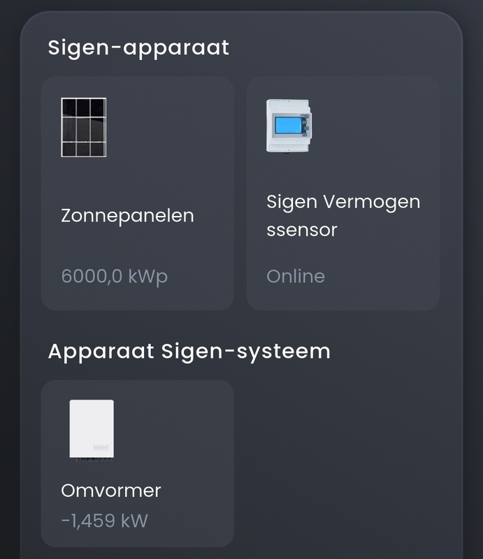

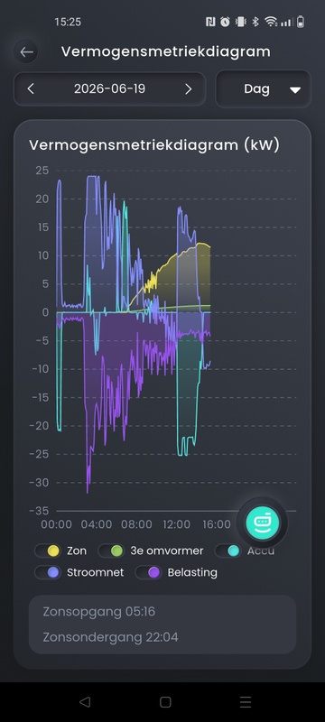

  • EdjeCageman
  • Laatst online: 02-11 09:32
Goedemorgen,
Wij mogen ons ook gelukkig prijzen met een Sigenergy, deze is vorige maand geïnstalleerd tezamen met Enphase zonnepanelen. We hebben niet voor de gateway gekozen, ik begreep dat dit alleen voor de backup was, maar er kleven wel meerdere voordelen aan, maar ja achteraf...
Nu heeft de batterij, omdat we nog een vast contract hadden voor een maand, volledig op zelfconsumptie gedraaid, en dat werkte top. Nu zijn wij sinds vorige week over gegaan naar een dynamisch contract en zijn ook wij dus over gegaan naar de AI modus.
Nu probeer ik even te doorgronden wat deze AI nu in houdt, want ik zie geen enkel moment dat de thuisbatterij ervoor kiest om te laden vanuit de zonnepanelen maar hij trekt altijd de energie uit het net.
Is dit normaal of mist er nog iets bij onze installatie?
Zo zie ik de opbrengst van mijn zonnepanelen ook niet terug in de app.
Kijkend op dit draadje: timpel_800 in "Het grote Sigenergy / Sigenstor topic – Deel 2" zou ik volgens mij ook gewoon de opbrengst terug moeten zien?
Vanuit de installateur krijg ik alleen terug: 'Enphase is niet aangesloten op de batterij en dus ook alleen maar in te zien via de Enlighten app'.
Vandaar dat ik mijn vraag hier even stel.
  • Bschnitz
  • Laatst online: 10:42
EdjeCageman schreef op vrijdag 19 juni 2026 @ 08:47:
Goedemorgen,
Je installateur is een 🤮🤮🤮🤮.
Extern omvormer moet via een sigen smartmeter aangesloten worden of via een gateway zodat de Sigen unit dit kan zien als zonopwek en dat doen we hier bijna allemaal 😑.
Dan houd de AI er ook rekening mee.
Nu doet de ai dus niks ermee want hij snapt het niet. Onzichtbaar in het kort.
Succes met ruzie maken met je installateur 👍.

  • EdjeCageman
Ja inderdaad dat iedereen wel de mooiste plaatjes met opwekking deelde deed mij even de reactie van de leverancier in twijfel trekken. Ik heb ze direct even een reactie teruggestuurd.
Maar een smart meter zit er wel tussen, zowel in de meterkast als de onderverdeelkast op zolder hebben ze uitgerust met een Eastron. En de thuisbatterij werkt op zelfconsumptiemodus ook gewoon en laad en ontlaad ook gewoon, dus hij krijgt wel iets van data binnen.

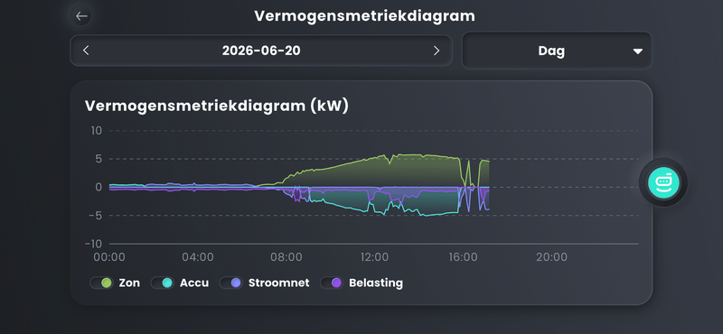

  • Bschnitz
EdjeCageman schreef op vrijdag 19 juni 2026 @ 09:05:
Een van die meters moet aangemeld worden als omvormer in de app, dan zie je gewoon de opwek. Raar dat de installateur dat niet zou weten en zeggen dat dit niet kan. 😅
Afbeeldingslocatie: https://tweakers.net/i/cHPUobzphEt-wVCVhHCplYogclU=/x800/filters:strip_exif()/f/image/RZkzUTQHkY50kfYdY5mAMLye.png?f=fotoalbum_large

  • EdjeCageman
Nou ik zie wel een meter staan:
Afbeeldingslocatie: https://tweakers.net/i/EjdWEXzrqvyJGH7XuDJrN5kpWs4=/x800/filters:strip_icc():strip_exif()/f/image/YvOD7kajvRuPcoGhlGYFo3BK.jpg?f=fotoalbum_large
  • Bschnitz
Jouw omvormer kost stroom, haha. Staat in de minus.
WP: ME SUZ-SWM80VA + ERST20D-VM2D || PV: 12.000Wp || Batterij: SigenStor 12kW + 24kWh || A++++ 151m2 570m3 || Laadpaal: VoltTime One Business || Auto: Leapmotor B10 Design Pro Max 67,1 kWh
  • EdjeCageman
Ah dacht dat dit zo hoorde, ik zie nu ook dat de cijfers bij jou in de plus zijn. Maar dit zijn dan de cijfer van de Enphase? Of is dit de omvormer van de thuisbatterij zelf?
Het is overigens wel leuk om te zien, het valt me op dat de batterij nu zegt dat hij aan het opladen is, maar er komt niks van de zonnepanelen en niks van het stroomnet, hij produceert gewoon zelf z'n stroom 8) maar goed dit doet hij dan ook maar een fractie van een moment, in de Homewizzard is te zien dat hij het gros nog van het net trekt, dus het is alles behalve slim.
[ Voor 54% gewijzigd door EdjeCageman op 20-06-2026 07:38 ]
  • ArPi75
  • Registratie: Oktober 2019
  • Laatst online: 02-11 09:50
EdjeCageman schreef op vrijdag 19 juni 2026 @ 10:39:
Bij mij zit het enphase systeem ook via zo'n eastron modbus meter en geeft dus inderdaad ook een positieve waarde. Die waarde is gelijk aan de waarde voor Solar die ook zichtbaar is op de home pagina van de Sigen app.
Audi Q4 e-tron 45 Quattro, Opel Mokka Electric, 17,6 kWp PV, WW-warmtepomp, gasloos sinds 2023, 32 kWh / 17 kW thuisaccu
  • MvRtje
  • Laatst online: 11:51
Hier geen Enphase maar SolarEdge. Ik zie het zo:
Afbeeldingslocatie: https://tweakers.net/i/wbzWuG04ZwVe1JM8FDcVYXVDBb4=/x800/filters:strip_icc():strip_exif()/f/image/u4dXcf1Xfc0KnSdF6FPrjpKb.jpg?f=fotoalbum_large
WP: NIBE S2125-12 - SMO-S40 / PV: SolarEdge 7200WP / SigenStor 17kW + 36kWh / Zeekr 7x AWD Privilege / Home Assistant / 2x Easee EV / Gardena Smart / Navimow H3000E-VF / Dreame X50 Master & X40 Ultra
  • Bschnitz
Enphase en ja die moeten + zijn. Zie opmerkingen hierboven.

MvRtje schreef op vrijdag 19 juni 2026 @ 10:50:
Vraagje heb je al een generator? Ik ben ook aan het uitkijken maar weet nog niet of ik nou een op diesel of gas wil kopen.
Dwaasheid, hetzelfde doen maar een ander resultaat verwachten.WP Vaillant VWL 125/6A, hybride,SolarEdge 18,1Kwp 17 Kw omvormer, Sig 32kwh. 17Kw. Bungalow VVW. Houkachel 14Kwh.A+++, Geely E5Pro+
  • MvRtje
Mipatje schreef op vrijdag 19 juni 2026 @ 14:24:
Nee ik zelf niet, een vriend van me wel. Alleen dit is echt een bakbeest. Diesel. Ze hebben het getest bij oplevering (HD Solar) maar hij heeft het tot nu toe nog verder niet hoeven te gebruiken.

Zien jullie deze dip in solar ook tijdens het opladen? Dit is dus het omzettings verlies? Ik kan mij herinneren dat dit al eens eerder voorbij is gekomen maar het viel mij nu weer op. Afbeeldingslocatie: https://tweakers.net/i/LaFcggftXySPTDGpOjqjPlOD0CE=/x800/filters:strip_icc():strip_exif()/f/image/pJLlFgnTlwLD9w3hGyYYswgo.jpg?f=fotoalbum_large

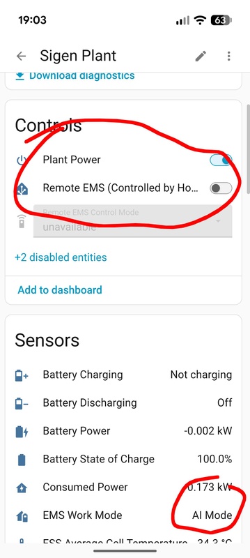

Meer mensen last van een vrij bijzondere voorspelling van AI?
Afbeeldingslocatie: https://tweakers.net/i/nWxfuSo6m3Ano_XfewYUSjQn_Oc=/x800/filters:strip_icc():strip_exif()/f/image/Y0iJtbW3SIvDUDmX502XLo4Q.jpg?f=fotoalbum_large
  • kliffen
  • Registratie: Februari 2025
  • Laatst online: 11:28
@djrednas bij mij normaal. Zal bij jou ook nog goed komen vermoed ik.

  • djrednas
kliffen schreef op zaterdag 20 juni 2026 @ 16:26:
Probleem... Naja probleem... Gevonden. EVCC blokkeerde het ontladen van de batterij terwijl ik de auto met meer vermogen aan het laden was dan uit de zonnepanelen kwam. Dat doet hij op zo'n manier dat de AI planning even "on hold" gaat. Nog geen 5 minuten na het "ontstekkeren" van de auto was de planning weer goed.

Ik heb een technische vraag.
Ik heb een goed werkende Sigenergy opstelling met gateway en Sigenergy powermeter (Sigen Sensor TP-DH, product name: Sigen Power Sensor Three Phase DH). De powermeter is (of was eigenlijk) bekabeld aangesloten via een zwakstroom-kabel dwars door mijn huis (van meterkast naar garage) heen en functioneerde prima. Bij de intiele configuratie van de Sigenergy omvormer werd de powermeter automatisch herkend.
De reden dat de kabel door mijn huis liep is omdat ik in afwachting was van een draadloze set. De Sigenergy Sub1G set, zover ik kan inschatten een eenvoudig setje die configuratieloos werkt als RS485 bridge. Echter, ik krijg de boel niet werkend en ben technisch ten einde raad.
De reden dat ik een powermeter naast mijn gateway hebt is omdat ik een deal van mijn 'load' (mijn laadpalen en warmtepomp) niet wil meenemen in mijn backup power.
De uitgangssituatie was een werkende kabel die drie-aderig (A/B en ground) was aangesloten en dus vanaf het eerst moment werkte. Ik heb gisterochtend de spanning van het spul afgehaald en de kabel onderbroken (nabij de omvormer de AP-kant en nabij de meterkast de STA-kant). Vervolgens heb ik het Sub1G-setje op de DIN-rail in de meterkast geplaatst en de doorgeknipte kabel aangesloten. Aan de zijde van de omvormer brand 'run' constant en comm brand groen, volgens de handleiding een goed teken.
Aan de meterkast zijde knippert 'run' snel en brand 'comm' ook groen. Een knipperend run-lampje betekend (aldus de handleiding) dat het RS485 signaal niet goed is. Een hele zoektocht op internet, chats met Gemini en Copilot en logisch denkend heb ik de volgende dingen geprobeerd:
  • A en B omgedraaid (aan beide kanten, afzonderlijk van elkaar)
  • Groundkabel los gemaakt
  • RS485 kabel vervangen voor een kortere en langere variant en aders op diverse manieren geprobeerd
  • De twee zenders verwisseld (probleem blijft aan de meterkantzijde)
  • De instellingen van de powermeter gecontroleerd (baudrate 9,6k, 1 stopbit, parity none)
  • Meter opnieuw proberen toe te voegen in de config van de Sig omvormer
Ik denk dat er niet heel veel te troubleshooten is (er valt aan het set niets in te stellen), maar hoop eigenlijk of iemand hier nog een suggestie heeft. Of hopelijk zelfs ervaring heeft met dit set en mij de silver bullet kan geven.
Alvast bedankt voor een ieder die kan helpen!

  • kariem112
Iemand al eens het probleem gehad dat de batterij niet meer wil ontladen :? ? Ook met een manual discharge doet ie niet veel. Heb een tijd gespeeld met een HA integratie ipv de ai mode van Sig zelf, maar ook na het terugzetten van ai mode en opnieuw starten van de gateway, doet de batterij helemaal niks.... Blijft op 100 procent staan. De backup staat op 20 procent, ondergrens op 5 en boven op 95..... :X
  • Bschnitz
kariem112 schreef op zondag 21 juni 2026 @ 16:02:
Yea, op het Sigen forum heb ik er nu al een paar gezien met dezelfde issue.
Updates van de firmware gecheckt en eens herstart?
  • kariem112
Bschnitz schreef op zondag 21 juni 2026 @ 16:07:
Yes , staat geen update klaar.... Restart al eens gedaan, ook het handmatig wisselen van modi was geen oplossing.
  • Bschnitz
kariem112 schreef op zondag 21 juni 2026 @ 16:09:
Ticket maken, dan gaat er blijkbaar echt iets niet goed.
  • kariem112
Bschnitz schreef op zondag 21 juni 2026 @ 17:11:
Thanks! Die heb ik gisteren aangemaakt, hopelijk komen ze er snel op terug. Waar op het forum heb je soortgelijke problemen gezien ?
  • Bschnitz
kariem112 schreef op zondag 21 juni 2026 @ 17:31:
Bij glennc in de app, die krijgt zijn export block niet uit, blijft aan. Ongeacht wat die doet.
  • kariem112
Bschnitz schreef op zondag 21 juni 2026 @ 17:59:
Thanks, gevonden. Heb die optie maar aan en uitgezet. Tegen beter weten in ;) ....
  • Bschnitz
kariem112 schreef op zondag 21 juni 2026 @ 18:21:
Bij grid export staat niet heel toevallig 0kW?
  • kariem112
Bschnitz schreef op zondag 21 juni 2026 @ 18:28:
Nope , net nog even nagezien. Ik vermoed dat er iets is blijven hangen toen ik de externe ems mode aan heb gezet..... De vraag is wat, en hoe dat weet ongedaan gemaakt kan worden 8)7
  • bekkerm
  • Laatst online: 07:52
kariem112 schreef op zondag 21 juni 2026 @ 18:50:
Als je toch HA gebruikt kun je wel controleren wat de mode is waarin het zich nu bevindt?
Afbeeldingslocatie: https://tweakers.net/i/KilFqSd-53WRVysXbt1qKT0XFF0=/x800/filters:strip_icc():strip_exif()/f/image/QNilHVnfnsnRnQdOJxxixH8O.jpg?f=fotoalbum_large
  • kariem112
bekkerm schreef op zondag 21 juni 2026 @ 19:06:
Zeker, staat op AI mode. Ook in de app van Sig zelf zie ik die mode. Heb tijdelijk van mode geprobeerd te wisselen.....
