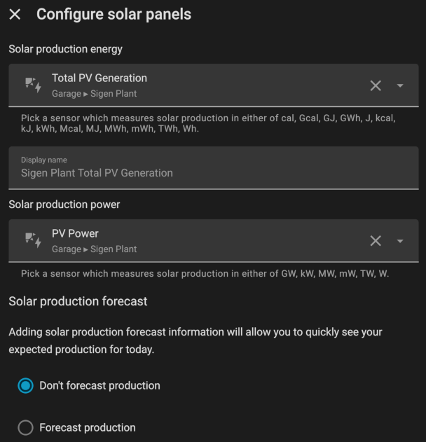

@kariem112 Dit klinkt bekend. Ik heb destijds (met de TypQxQ Sigenergy-Local-Modbus integratie) hetzelfde gehad met entities als Remote EMS Enable, ESS Max Charging Limit, Plant Run Mode en Run Mode Input.
Let op: de switch in HA simpelweg uitzetten loste het bij mij niet op, de integratie schreef de waarde steeds weer terug, ook als ik de app-settings nakeek. Wat wel werkte was de entities zelf disablen in HA (niet alleen de toggle uitzetten, maar de entity uitschakelen), waardoor HA er helemaal niet meer aan zit. Ik heb ze sindsdien voor de zekerheid disabled laten staan, ik gebruik ze toch niet.
Zou je kunnen proberen die entities (Remote EMS Enable als eerste) te disablen i.p.v. alleen de switch om te zetten, en kijken of de batterij dan weer reageert?
Zie screendump wat ik heb uitgeschakeld in HA.
Afbeeldingslocatie: https://tweakers.net/i/WRImLFbylld_InArYYPc1P0KNK4=/fit-in/4000x4000/filters:no_upscale():strip_exif()/f/image/HarXaOrc6rnsONM78jlznjLj.png?f=user_large
EDIT: Na uitschakelen HA EMS entities in de Sigen-app de instellingen togglen naar de gewenste stand.

  • kariem112
duoruvis schreef op zondag 21 juni 2026 @ 19:18:
8)7 ze stonden al uitgeschakeld. Zojuist ingeschakeld, modus even aangepast, de entiteiten weer uitgeschakeld en het werkt weer! Thanks all!

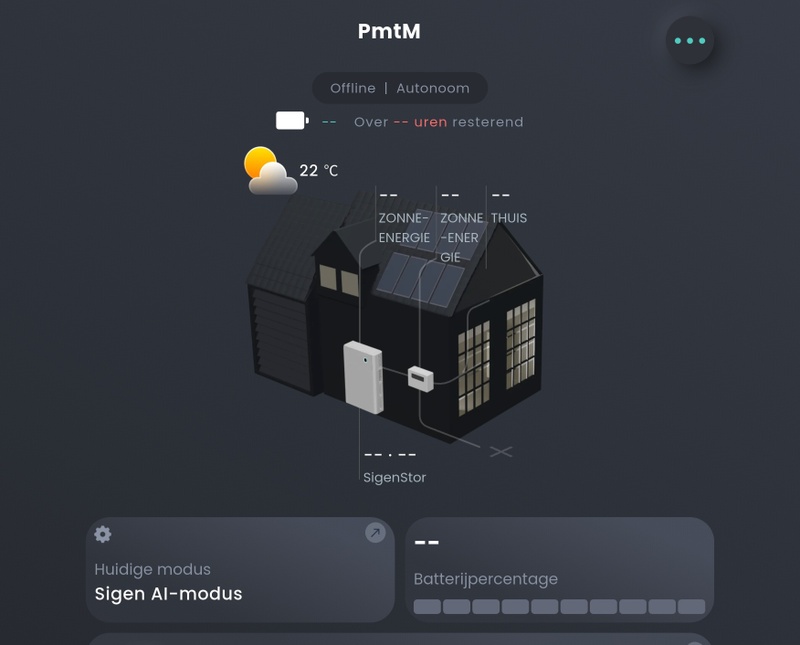

  • Noxa
  • Laatst online: 03-11 20:52
Afbeeldingslocatie: https://tweakers.net/i/UH39jUtZOOjZh7A5ypzd4jsuNo0=/234x176/filters:strip_exif()/f/image/jIxhNpQWhPNZRnZ5zScbIO34.png?f=fotoalbum_medium
Ik kwam er vanmiddag achter dat mijn systeem in storing is. Gisteren avond de netwerk kabel los gehad en sinds dien is ze in storing. hoe los ik dit op behalve de installateur bellen?
Heb de inverter al een keer uit gezet en weer aan gezet but no sigar.

  • Noxa
timpel_800 schreef op maandag 22 juni 2026 @ 19:57:
Uitschakel protocol van de gateway ook al een keer doorlopen?
Ja zojuist gedaan. Ook geen succes. Wat ik wel heb gedaan is mijn netwerk aanpassing ondergaan gemaakt. En dat werkte.
Wat was het probleem. De sigenstor zit via een UniFi switch op het netwerk. Ik wilde op die switch nog een AP aansluiten maar ik heb daar geen stopcontact. Daarom had ik er een PoE++ adapter tussen gezet.
Switch > PoE adapter > USW Flex switch > Omvormer. En dat ging niet lekker. PoE adapter er tussen uit en het werkt weer. 🤷‍♂️

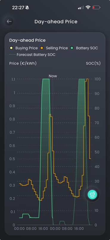

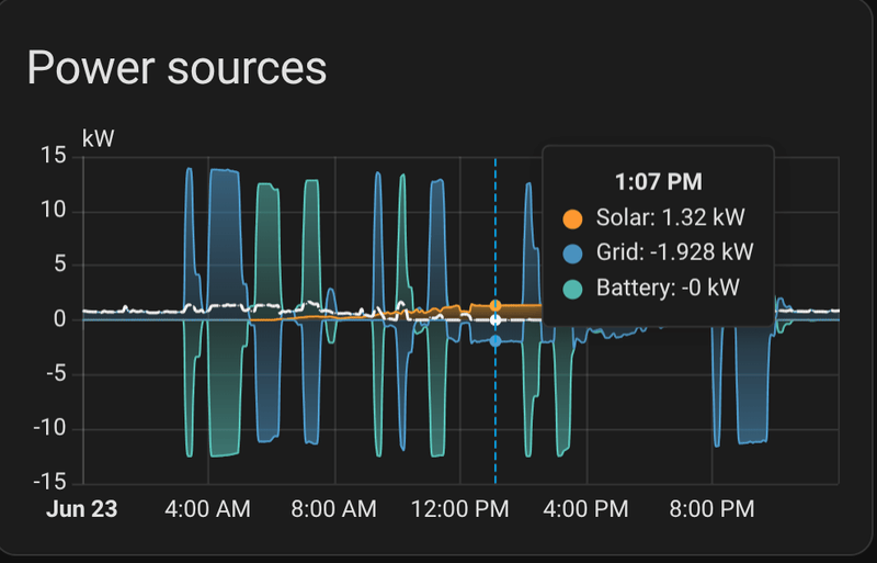

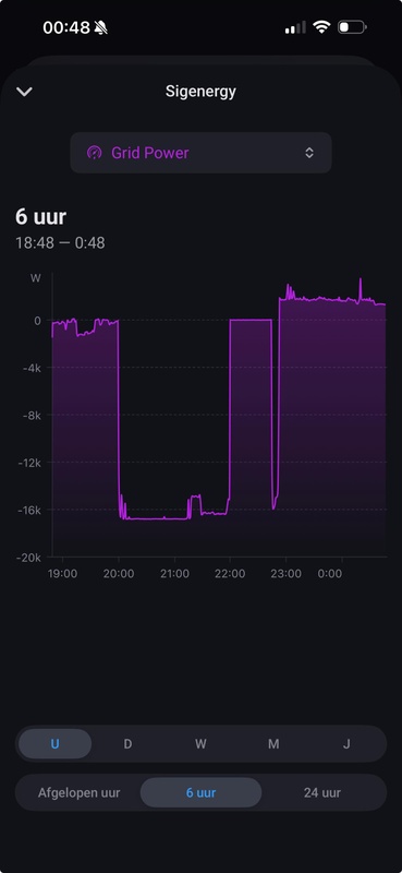

Ging hier gisteren en vandaag weer niet goed. Het tweede uur was niet met 16kW, maar ging naar 11kW. Heb toen handmatig ontladen van een uur ingesteld en toen deed ie wel weer 16kW.
Vreemd en het is dus geen temperatuur issue. Wel heb ik nu een ventilator in de garage gezet en de deuren open om de warmte af te voeren.
PS: morgen dus maar ff een handmatige ontlaadactie doen om 20u

JPS schreef op maandag 22 juni 2026 @ 21:58:
Vreemd ja..maar even je wekker zetten om 20 uur en 2 uur handmatig ontladen zetten, hopelijk pakt hij het weer op. Het loont wel nu 😀
Toen ik gisteren om 14 uur keek had de Ai ook besloten dat een halve batterij genoeg was. Terwijl s ochtends de prognose was om vol te laden.
Geen idee waarom hij dan halverwege besluit te stoppen. Toen nog even de batterij handmatig ook vol laten laden.

timpel_800 schreef op dinsdag 23 juni 2026 @ 06:59:
Nou inderdaad ja, vergeten te melden dat gisteren bij mij het plan was om maar tot 80-90% te gaan 🤔
Dus ik heb handmatig een half uur extra geladen om er voor te zorgen dat ie om 16u vol zat om PV overschot voor mooie prijs terug te kunnen leveren.
Nu in de prognose 94% SoC dus ook dit maar ff goed in de gaten houden.
Instellingen max profit en 5c prijsdelta.

Misschien was hij geschrokken van de 84ct de volgende avond.
Amber 65. Atlantic Explorer. 20.000Wp zonnepanelen. 48kWh/20kW Sigenergy thuisbatterij Kia Niro EV. Zappi Laadpaal. Bakkerij aan huis -> 40kW deckoven

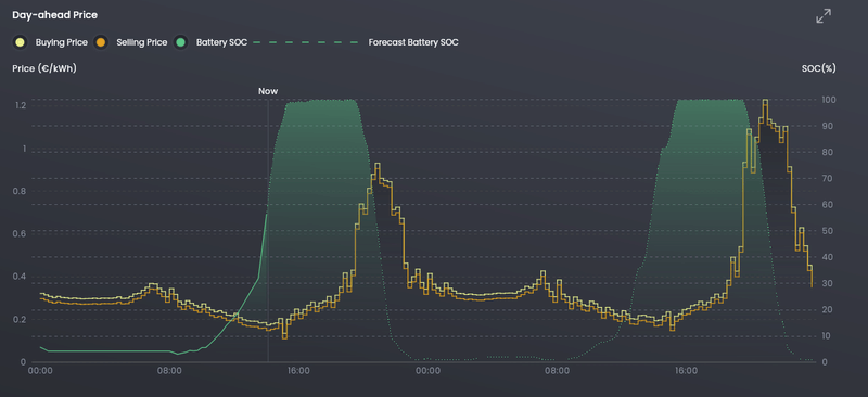

Hier mijn plan (Balanced AI) hij is nu met 18,5kW aan het laden:
Afbeeldingslocatie: https://tweakers.net/i/s9cCH2kHDfk-fmfKb699_Te3BFM=/800x/filters:strip_exif()/f/image/t7UiLQxBezJzePkC7UeR2avP.png?f=fotoalbum_large
Afbeeldingslocatie: https://tweakers.net/i/POwVa3M466IRvDA9LSnrJvwjgJY=/fit-in/4000x4000/filters:no_upscale():strip_exif()/f/image/lRRsXzjfiz4W6ajof6vVqhC4.png?f=user_large
[ Voor 11% gewijzigd door MvRtje op 23-06-2026 14:07 ]

  • djrednas
  • Registratie: Juli 2013
  • Laatst online: 10:27
Afbeeldingslocatie: https://tweakers.net/i/1nOZGL-BY1jqm1NdkZRDz2vqx-k=/x800/filters:strip_icc():strip_exif()/f/image/wtYJ7OrI2r7tjoaXfy1M7qAH.jpg?f=fotoalbum_large hier ziet het er niet anders uit, maar dat is slechts visueel. Als we dan kijken naar het geleverde vermogen en de temperatuur.....
Afbeeldingslocatie: https://tweakers.net/i/Ai3OpK1B2dt-SNQDLYgGsTvp-zY=/x800/filters:strip_icc():strip_exif()/f/image/ZkVVSlxtpPpxr7LokaL0aLT1.jpg?f=fotoalbum_large en ja, forceren op 18kW leveren deed niets...

  • Sando
Sando
Sandoichi
Wat is de beste Sigenstor strategie in de app als je "gewoon" goedkoop wilt inkopen om op dure momenten zelf te gebruiken, voor noobs die nooit iets anders dan VPP hebben gedaan? De mogelijkheden van de app zijn enigszins overweldigend.
Het liefst weet hij inmiddels hoeveel stoom ik in deze hittegolf zelf gebruik, en kan hij de rest zelf terugleveren met AI ofzo, maar dat zal wel niet zo simpel wezen.
Met die uitschieters in de dynamische prijzen steeds wilde ik eigenlijk de Frank Energie VPP even pauzeren, maar dat kan niet: Je kan het wel stop zetten en dan wordt de hele koppeling verwijderd. Dit terwijl het vrij lang duurde om die koppeling te laten aanzetten.
Overigens klopt de Sigenstor zonnepaneel-oplevering bij mij niet helemaal. Als ik in Home Assistant kijk, dan levert hij een halve kW meer terug dan dat Sigenstor denkt dat mijn zonnepanelen opleveren. Dus als ik de Sigenstor mijn eigen stroom zou laten opslaan, dan lek ik alsnog een halve kilowatt weg, wat tijdens negatieve prijzen wel vervelend is.

Sando schreef op woensdag 24 juni 2026 @ 14:32:
Het is toch wel zo simpel als je zegt. Ik heb een paar dagen de NextEnergy VPP modus gebruikt, maar de resultaten daarvan vielen me dusdanig tegen dat ik nu de Sig AI voor het eerst kan gebruiken, ik heb alles namelijk pas een week geïnstalleerd. En hij doet nu precies wat je verwacht, zelfs in Max Profit modus klopt dat nog redelijk, alleen gooit ie dan wel je batterij echt bijna leeg op de duurste momenten, om dan later voor lagere tarieven van het net te draaien.
Ik zie het verschil wat je uit Home Assistant benoemt overigens ook, maar ik vraag me af of dat niet gewoon de conversie-verliezen zijn? Je PV wekt bijvoorbeeld 6kW op, maar bijvoorbeeld slechts 5,6kW daarvan kan je batterij in, én het net op, óf meteen verbruikt worden. Hooguit als het meteen je batterij ingaat zou het precies gelijk zijn. Maar dat is wel een aanname van me.
Oh ik zie nu pas wat je bedoelt, dat is wel raar inderdaad, zoiets zie ik zelf niet. Hoe heb je de batterij geconfigureerd in je HA energy dashboard?

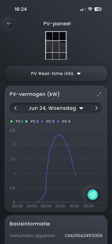

  • A-J
  • Laatst online: 29-10 16:15
A-J

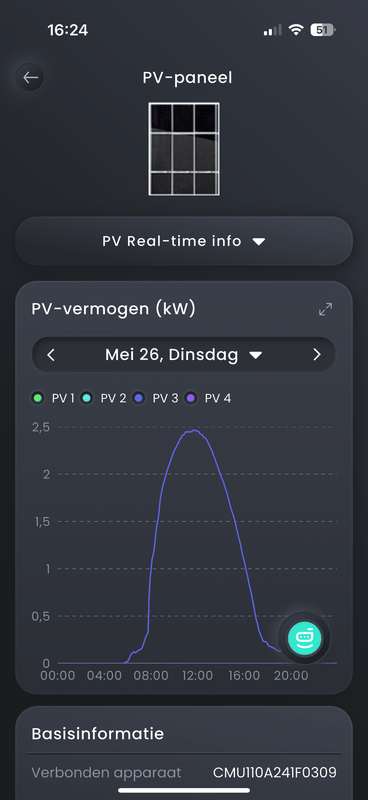

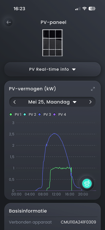

Ik heb een probleem met mijn PV strings die zich af en toen voordoen, namelijk dat 1 of 2 van 3 PV ingangen niet opstarten. De hele dag 0V en 0A op PV1 en/of PV2.
Ik heb sinds 2 maanden een sigenstor 17 met gateway en 1-2x per maand dus een hele dag minder opbrengst, omdat panelen niet ‘gezien’ worden door mijn sigen setup.
zie foto’s: 25 mei (PV2 gaat niet aan), 26 mei (PV1+2 gaan niet aan), 23 juni (een normale dag, alles aan); 24 juni (PV1+2 niet aan)
PV1: 4 oost-west zonnepanelen met stringoptimizers op plat dak en PV2: 6 oost-west zonnepanelen met nieuwe stringoptimizers op plat dak. Voordat ik overstapte op sigenstor 17 systeem, werkte ze vlekkeloos met micro-omvormers eronder.
Bekend probleem? Iemand een idee?

Merk en type en aantal panelen per string?
  • A-J
A-J
Tiger Neo N-type 54HL4-B 395-415 Watt
Tigo TS4-A-O optimizers
Zoals de post al zegt: 4 en 6 panelen voor PV1 en PV2 respectievelijk.

  • backupdevice
  • Laatst online: 11:38
backupdevice
No Risk , Full Push
A-J schreef op woensdag 24 juni 2026 @ 16:42:
Sigenstor heeft minimaal 5 panelen per string nodig . I.i.g. die van mij, ik heb een 15 kW omvormer
  • timpel_800
  • Registratie: Maart 2022
  • Laatst online: 11:41
Precies. 1 paneel heeft rond de 35-40V. Je hebt minimaal 180V nodig per string. Met 4 panelen haal je dat dus niet (4 x 40 = 160V). Als het 's ochtends koud is gaat het misschien net aan. Maar met dit warme weer zakt het voltage en starten de panelen niet op. Slecht ontworpen systeem ben ik bang.
Je kunt bij je installateur nog nagaan of hij het minimale startup voltage idd op 180V heeft gezet of dat dit zelfs nog hoger staat. Anders: laten aanpassen naar 180V. (dit kan alleen in de installateur app)
[ Voor 26% gewijzigd door timpel_800 op 24-06-2026 20:51 ]

  • A-J
A-J
Het klopt denk ik wat je zegt. Die eerdere dagen in mei was het ook erg warm.
Kunnen ze die 4 + 6 panelen niet gewoon combineren en koppelen op 1 string ipv 2? De panelen hebben dezelfde orientatie en optimizers; zou dan toch goed moeten gaan? Of zit je dan over de max per string?

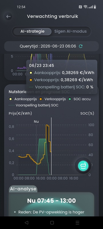

Mijn systeem staat nog steeds op Sigen Ai-modus en op dit moment is hij nog steeds niet de batterij aan het laden maar alles aan het exporteren. Ik hoop dat dit AI gedrag is dat hij over een uurtje of zo aantrekt om te gaan laden maar ik ben benieuwd of dit bij anderen ook is. Verder heb ik na de eerste week besloten om er nog maar een 10KW pack bij te hangen want ik heb net te weinig om zelfvoorzienend te zijn. Als de mini van mijn vrouw gaat opladen redden we het net niet en moet ik nog wat inkopen in de nacht.
  • Bschnitz
  • Laatst online: 11:05
Bvanham schreef op donderdag 25 juni 2026 @ 08:59:
Je kan toch zien hoe laat hij van plan is om te laden in de prognose. Als je het er niet mee eens bent doe je effe snel handmatig actie.
Die van mij begint om 11 uur met laden. Tot die tijd zal hij verkopen. Dat is op balanced.

  • Mipatje
  • Laatst online: 03-11 16:09
Mipatje
Petrolhead R.I.P.
Vandaag kreeg ik om 7;30 bericht dat ik offgrid was met de mededeling dat er nog voor 3,5 uur stroom was. Ik was al op en omdat Enexis een dag van werk aan het net had aangekondigd even de accustand gecontrolleerd. Hij stond om 6;30 op 5%, ik heb toen 30 min laden aangezet wat betekende dat ik naar 25% ging en om 7:30 hiermee in de noodstroom ging. Inmiddels is er al genoeg PV zodat ik al op 33% zit. We hebben helemaal niks gemerkt. Ik heb een email naar alle buurvrouwen gestuurd om koffie te komen drinken in een koel huis. Er is nog niemand misschien dat hun computers het niet doen. Of ze kunnen niet weg want ze hebben ook elektrische poorten in hun hekwerken. Heb wel extra bier in de koelkast gezet zodat ze vanmiddag een koud pilsje kunnen komen drinken. Wat een genot een Gateway samen met een accu en PV op een dag als vandaag.
Dwaasheid, hetzelfde doen maar een ander resultaat verwachten.WP Vaillant VWL 125/6A, hybride,SolarEdge 18,1Kwp 17 Kw omvormer, Sig 32kwh. 17Kw. Bungalow VVW. Houtkachel 14Kwh.A+++, Geely E5Pro+

Bschnitz schreef op donderdag 25 juni 2026 @ 09:05:
Precies, het is nu beter om te verkopen dan om nu al te gaan laden, mijne begint ook rond 11 uur te laden, dan is de stroomprijs ook het laagst en de opbrengst vanuit PV heel hoog, verwachting is dat rond 5 uur dan de accu weer helemaal vol zit. (heb ook airco's aanstaan gedurende de dag, anders was het wel rond 3-4 uur geweest.
Gewoon in de gaten houden of je verwachte opwek-zelfgebruik overdag voldoende zal zijn om je accu te laden en daar op anticiperen.
En dan tegen 8 uur gaat die weer ontladen..
Herbeleef mijn The Ride '25 https://oudeelferink.com/
Dit is gewoon perfect. Verkopen tegen hogere prijzen (exporteren) en daarna pas volladen. AI doet het werkelijk al maanden perfect bij mij, hoef nooit bij te schakelen. Balanced AI werkt voor mij het beste. Nog steeds erg blij met Sigenergy, niks op aan te merken. Soms moet je wel enkel geduld hebben tot hij het aangepaste schema laat zien, maar uiteindelijk gaat dit tot nu toe nooit mis.
Hopelijk gaan ze in de toekomst nog het verbruik van de Shelly's meenemen in de AI. Hij weet het verbruik al en je specificeert wat hierop aangesloten zit. Hier kan meer meegedaan worden zou je zeggen, nu zie ik enkel netjes het verbruik maar meer ook niet.

verstappen33 schreef op donderdag 25 juni 2026 @ 09:29:
Als je de laatste dagen airco aan had, zet handmatig effe opladen 1 of 2 uurtjes eerder aan.
De inschattingen zijn op basis van gemiddelde cijfers en die nemen nog niet mee het recente sterke airco gebruik omdat deze nog niet geheel 2 weken in het gemiddelde zit.
Dus hij zit er waarschijnlijk nog iets naast. Zelf ga ik hem ook 1 uur eerder starten.
Mensen denken vaak dat het een AI is, maar in feite is het een sterk algoritme die werkt op basis van gemiddeldes. Vroeger zouden we het "smart" noemen, maar ja AI bekt lekkerder xD.
Er zit wel een AI achter die af en toe checkt en iets aanpast, maar het echte werk gebeurt pas nadat die de tarieven van de volgende dag heeft, tot die tijd is het eigenlijk een beetje doen alsof :p.
WP: ME SUZ-SWM80VA + ERST20D-VM2D || PV: 12.000Wp || Batterij: SigenStor 12kW + 24kWh || A++++ 151m2 570m3 || Laadpaal: VoltTime One Business || Auto: Leapmotor B10 Design Pro Max 67,1 kWh

JPS schreef op woensdag 24 juni 2026 @ 00:26:
Mijn batterijtemperaturen net voor 20u waren lager: 35C (average) en 37C (max). Ik had de garagedeuren smidddags al opengezet en een ventilator geplaatst om de warme luchtstroom van de Sigenstor (die wat opgesloten zit in de hoek van de garage) weg te blazen.
Hij heeft tot 21:45u op max vermogen van 16kW geexporteerd (=mijn begrenzing) en het laatste kwartier zakte het in naar 14,3kW. Temperaturen waren toen 44C (average)en 49C (max).
De omvormer zelf (PCS internal temperature) had 21:45u een top van 62C.
Bij mij zakte hij gisteren het laatste gedeelte ook in bij het exporteren. Toch jammer, maar safety first.
Ik heb het net een week en ben nog niet helemaal thuis in de app en zijn mogelijkheden. In de prognose zie ik inderdaad nu dat hij later op de ochtend pas gaat laden om vol te zijn.
  • Bschnitz
Bvanham schreef op donderdag 25 juni 2026 @ 10:43:
De app is inderdaad vrij uitgebreid, neem effe ergens op de dag echt 1 uur de tijd en klik overal op.
Je kan echt heel veel doen en dat kan overweldigend overkomen, ook de ai kan je aardig op weg en helpen en anders wij wel.
