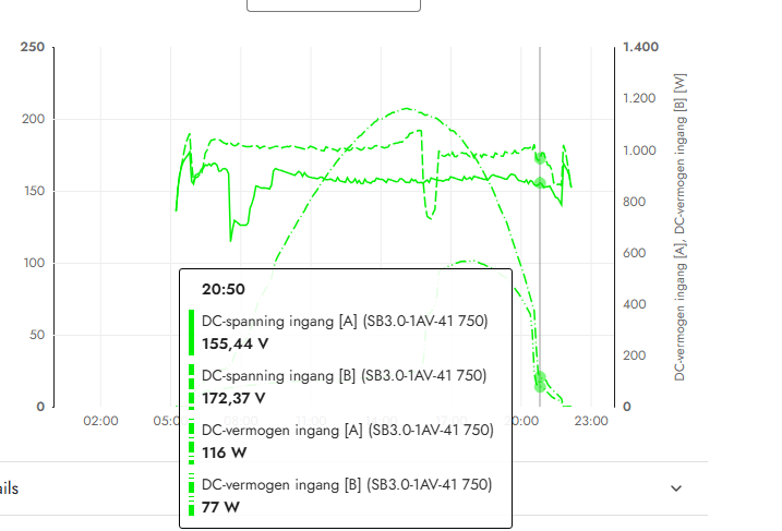

A-J schreef op donderdag 25 juni 2026 @ 11:54:
De installateur heeft hem nu op 160V gezet en 1 of andere MPPT optimising feature aangezet.
Kan dit kwaad? Ik ga nu in de gaten houden of hij niet gaat pendelen iig… Het zal ook niet vaak rond de 160V schommelen , alleen bij extreem warm weer: PV1 en PV2 sprongen wel meteen aan en doen het goed, schommelen net boven de 160V
Nog even een vraag erbovenop: kun je evt. “Pendelen” oftewel 0V/0A tussen de juiste online/offline sequence van je PV string uitlezen in de eindgebruiker app grafiek? Ik kan nergens historische data terugvinden, maar ik weet dat de installateur dit wel kan zien…
of zou je dan ook wel enorme drops zien in je grafiekjes van de de “PV panel” per dag? Ze lijken goed te gaan vandaag:
Afbeeldingslocatie: https://tweakers.net/i/qe2l9r_e_DlgILO0Irarjt5Yvvg=/x800/filters:strip_exif()/f/image/Zb0DA5MXQsZ3SxTNvLvAyUPO.png?f=fotoalbum_large
Of is dit onbetrouwbaar?
WP: PUHZ-SHW112YAA + EHSC-VM2D en PV: 8355 Wp

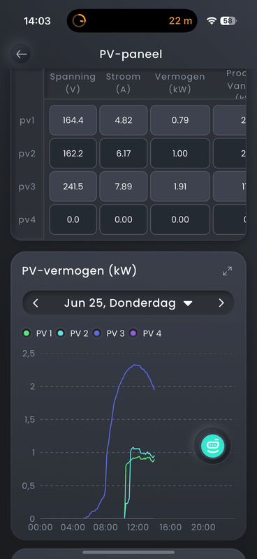

  • timpel_800
  • Registratie: Maart 2022
Ik weet niet precies wat je bedoeld, maar je kunt de PV spanning niet terugzien. Je kunt alleen Live kijken maar niet terugkijken zoals je bij bijv. SMA omvormers het spanningsverloop over de dag kan zien. Ik hoop dat ze dit bij Sigenergy nog gaan implementeren. Bijgaand voorbeeld van SMA omvormer.
Afbeeldingslocatie: https://tweakers.net/i/n1Ip6BagxlnHZzgD_pzUegNtMIk=/fit-in/4000x4000/filters:no_upscale():strip_exif()/f/image/XlsmAySqtbzk0mrC3DEOUTMi.png?f=user_large

Kom er net achter dat ik vandaag helemaal geen zonne-energie heb opgewekt. Heel de dag niet. En als ik een systeem check doe is er niets aan de hand. Te heet?

Anunnaki schreef op vrijdag 26 juni 2026 @ 19:32:
Vreemd..zijn de panelen dc gekoppeld aan de sigenstor? Of via een andere omvormer?

  • Anunnaki
  • Laatst online: 07-09 18:31
timpel_800 schreef op vrijdag 26 juni 2026 @ 21:01:
Ze zijn DC gekoppeld aan de Sigenstor

  • timpel_800
Anunnaki schreef op zaterdag 27 juni 2026 @ 01:02:
Het enige dat ik zo kan bedenken is string spanning op het randje zit. En omdat het zo warm is zakt de spanning en starten de panelen niet op. Maar wat voor panelen en hoeveel in een string?

  • Anunnaki
timpel_800 schreef op zaterdag 27 juni 2026 @ 07:00:
Gisterenavond ff alles opnieuw opgestart en zie nu weer leven in de panelen. Denk dat je gelijk heb mbt dat de panelen niet opstarten. Wel apart, dag ervoor een normalen boog qua opwek en de volgende dag de hele dag 0 opwek.
Maar goed hij werkt weer

Gister en vandaag ineens vreemd gedrag in de ai modus. Hij gaat smorgens ineens volgas opladen tot vol. In zelfverbruik modus ook. Alleen houd batterij werkt nog. Meer mensen die dit herkennen?
  • Anunnaki
Bij nader inzien denk ik toch niet dat dit het zou kunnen zijn. Als de spanning nét onder de opstartdrempel zou liggen, verwacht ik toch eerder een paar opstartpogingen, wisselende spanning en af en toe een fout zoals “PV low voltage”.
Niet dat beide MPPT’s de hele dag op exact 0,0 V blijven staan.
  • 6 panelen per string
  • Autarco 455 W panelen
Een paneel heeft ongeveer een MPP-spanning van 34-35 V. Bij normale temperatuur: ongeveer 205-210 V per string en op een zeer warme dag: misschien 180-190 V.
Toch bedankt voor het meedenken.

Wat is het voltage nu?
20 kWp PV, 17 kw omvormer, 32 kWh batterij, 64 kWh EV
  • timpel_800
Naarmate de dag vorderd loopt de temperatuur alleen maar op en zal de spanning meer zakken. En hij staat standaard op 220V ingesteld tenzij jouw installateur dit verlaagd heeft naar 180V.
Maar hij doet het weer en gelukkig komen dit soort dagen niet zo veel voor.
