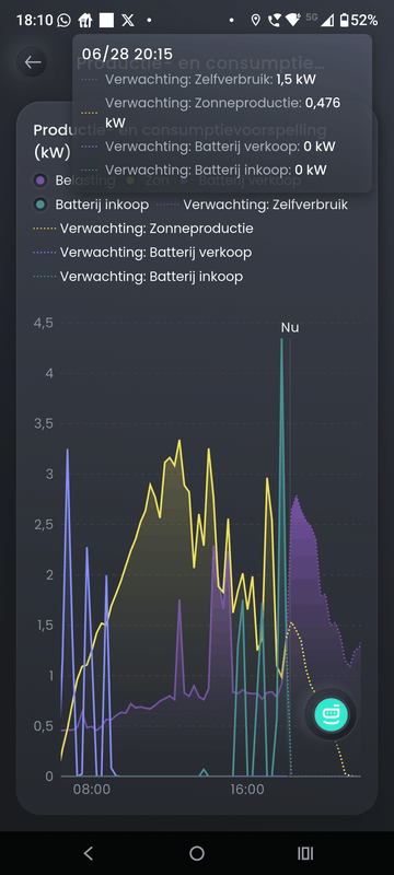

Ik snap het niet waarom vindt de accu het nodig om stroom te importeren op dit moment terwijl er amper belasting is en zon binnenkomt
Afbeeldingslocatie: https://tweakers.net/i/X9wsBZfPnoxyT4XdGFc3TW23fA8=/x800/filters:strip_exif()/f/image/oKz5FixDP061AD0hC3qSgjkD.png?f=fotoalbum_large

Bvanham schreef op zondag 28 juni 2026 @ 17:05:
Laat eens het plan zien.
Je zat ook met een hoge spread toch? Ik ook. Hier heeft hij ingekocht en daarnaast grid gebruikt om de load te coveren , met daarnaast de panelen die ook de accu aan het vullen was . Hier verkoopt hij vanavond een beetje om die gridimport te compenseren en de rest bewaart hij tot morgen om de hele dag op te draaien , aangevuld met Zon
Vandaag was het goedkoopste tijdstip 13 cent , morgen 24 . Opzich een logische keus van de AI
AI heeft verkoop eruit gehaald en bewaart alles tot morgen .

Volgens mij is dit hemAfbeeldingslocatie: https://tweakers.net/i/kJ54I-P7f5hjKktj97Ra__7uNlc=/x800/filters:strip_exif()/f/image/KqHWTJOdA8HKn77Jrw0Zo4oZ.png?f=fotoalbum_large
  • Bvanham
  • Laatst online: 19:15
Ik weet ook niet waar hij die belastingspiek vandaan tovert. aan de rechterkant

Zou bijna zeggen dat je opwek te teleurgesteld was voor de ai.
Hoeveel WP en kWh opslag heb jij ook alweer?
WP: ME SUZ-SWM80VA + ERST20D-VM2D || PV: 12.000Wp || Batterij: SigenStor 12kW + 24kWh || A++++ 151m2 570m3 || Laadpaal: VoltTime One Business || Auto: Leapmotor B10 Design Pro Max 67,1 kWh
  • Bvanham
5600 wp en 20 kw opslag, gemiddeld maak ik ca 30 kWh op een mooie dag. De eerste week met 10 kw. Vrijdag is de tweede geplaatst
[ Voor 30% gewijzigd door Bvanham op 28-06-2026 18:55 ]
  • Bschnitz
  • Laatst online: 20:38
Dat is wel wat weinig WP voor 20kWh opslag.
Ik doe 12.000WP met 24kWh opslag.
Dus ik snap wel dat die bij jou wilt bijladen, hij komt simpelweg de opwek tekort om de beoogde SOC te halen.
Ook heb je pas recent 10kWh erbij gedaan, dat je snapt die nog niet helemaal.

Maar dan zou ik liever programmeren of zien dat hij dat op de goedkope momenten besluit
  • Bschnitz
Bvanham schreef op zondag 28 juni 2026 @ 19:26:
Dat zou die in principe ook moeten gaan doen, uiteindelijk. Sowieso met 4.0 gaat dat straks veel beter.
Maar dat kan dus wel tot 2 weken duren tot die snapt dat jou solar onvoldoende is om die 20kWh vol te krijgen.
Uiteindelijk zou je in zijn plan moeten zien dat hij gaat kopen in de middag.
Dus als ik jou was, zou ik elke dag effe 1 uur handmatig erbij laden als het goedkoop is, tot die het zelf snapt.

@Bschnitz , @Bvanham dit verklaart het plaatje denk ik vrij compleet, in drie lagen die elkaar precies aanvullen.
1. Volume (Bschnitz had dit al goed): 5.600 Wp tegenover 20 kWh opslag is een scheve ratio — vergelijk met Bschnitz' eigen 12.000 Wp / 24 kWh, dat zit veel dichter bij wat gangbaar is. Met je tweede accu-blok pas vrijdag erbij, kan de zon simpelweg nog niet genoeg leveren om 20 kWh op een normale dag zelfstandig te vullen.
2. Vermogen (de technische verklaring waarom het via het net moet): Sigen-accu's draaien op een C-factor van 0,5 (bevestigd via Sigen-specs: BAT 8.0-module = 4,0 kW/8,0 kWh). Voor jouw 20 kWh betekent dat een hardware-laad/ontlaadgrens van 0,5 × 20 = 10 kW. Je PV (5.600 Wp) kan als laadbron nooit boven de ~5,6 kW uitkomen, dus zelfs bij volle zon mis je zo'n 4,4 kW om de accu binnen een redelijke tijd te vullen. Dat gat kan alleen het net dichten, want dat mag (via de omvormer) wél tot de volle 10 kW bijladen.
3. Timing (waarom precies dit uur, los van of de test wel "werkt"): met de pieken zoals vandaag levert verkopen onder vrijwel elk tarief weinig op, dat zou ook bij ZP of Tibber het geval zijn. Belangrijker: de AI doet hier precies wat 'ie moet doen binnen jouw instelling/setup, hij kiest voor het vermogensgat (punt 2) altijd het goedkoopste importmoment van de dag. Dat is dus geen zwakte van de 2027-test of van Next specifiek, maar simpelweg hoe slim laden eruitziet zolang opwek en opslag nog niet in balans zijn.
Kortom: de AI importeert niet "ondanks de zon", de zon kan het vermogensgat (punt 2) gewoonweg niet dichten gezien je huidige PV/opslag-verhouding (punt 1), en het net wordt dan ingezet op het goedkoopste moment van de dag (punt 3). Geen vreemd gedrag, maar drie rekenkundige lagen die precies op elkaar aansluiten.
Voor de 2027-test is dit overigens precies waardevolle data: het laat zien hoe de AI zich gedraagt bij een (nog) onbalans tussen PV en opslag, nuttige input voor iedereen die een vergelijkbare uitbreiding overweegt.
Zodra je systeem een paar weken op deze schaal draait en de AI de werkelijke opbrengst van het nieuwe blok heeft leren inschatten, zal de import waarschijnlijk afnemen, maar bij deze PV/opslag-ratio blijft een deel structureel nodig.

@Bvanham ik heb een 27kWh accu met 5.4WP panelen en ik zie hem af en toe ook bijladen
ik had eerst een kleinere spread , maar met de 2027 parameters werkt het goed .
  • Bvanham
Dat is net het ding, hij laadt dus NIET op het goedkoopste moment maar op de duurste, anders was er niets aan de hand. Verder vindt ik het niet erg als hij hem niet altijd vol zou krijgen als ik eind van de dag maar 7-10 KW beschikbaar heb om de auto van mijn vrouw op te laden als ze thuis komt.
Ik denk dat ik de zoveelste ben, maar het duurt gewoon ff voordat hij alles qua gebruik, verbruik doorheeft . Geef het ff

@Bvanham ,wat @backupdevice zegt over "tijd nodig hebben" herken ik zelf ook, en heb ik vrij hard kunnen vaststellen.
Ik maak dagelijks screendumps van prognose vs. daadwerkelijke uitvoering, en bij mijn eigen bespaarstand was het patroon helder: pas na 1 week werd het effect dagelijks consistent zichtbaar in de prognose. Geen geleidelijke verbetering, maar een soort drempel, de AI lijkt 7 dagen nodig te hebben om elke dag van de week minstens één keer te hebben "gezien" voordat de inschatting overal klopt.
Jouw tweede accu-blok staat sinds vrijdag, dus die leercurve zou aanstaande vrijdag rond moeten zijn.
Nog een voordeel in jouw situatie: omdat je vrouw dagelijks de EV laadt, heb je een vast terugkerend verbruikspatroon. Dat soort consistentie maakt het de AI juist makkelijker om te kalibreren dan wanneer elke dag qua verbruik anders zou zijn (al kan een incidenteel afwijkend laadmoment de inschatting voor die specifieke dag natuurlijk nog verstoren).
Dus eerder dan "concreet anticiperen op een casus" (wat een heel ander soort AI veronderstelt) is dit een kalibratieperiode met een vrij vaste lengte. Ik zou 'm na vrijdag nog eens vergelijken met deze week.
duoruvis schreef op maandag 29 juni 2026 @ 20:16:
Misschien nog een knop erbij: Houdt prognose voor morgen...
Het gaat straks anders eruit zien, het worden tijd blocken. Wel iets duidelijker.
Afbeeldingslocatie: https://tweakers.net/i/-EbT3L-eOcLmyNDFhRao1g7-K4M=/x800/filters:strip_exif()/f/image/cOJ7X5I0EpEPZtgS4sDY31UF.png?f=fotoalbum_large

Stats van deze maand op balanced met simulatie 2027.
Zeer tevreden. 90% selfuse is puur huishouden, auto tel ik niet mee hierin.
Bijna 65kWh meer teruggeleverd dan HA denkt, dus de Sigen sensors zijn niet helemaal lekker.
Afbeeldingslocatie: https://tweakers.net/i/-WGjMEbDAhcia-6RUWJ4GJ3GULc=/x800/filters:strip_exif()/f/image/xHSM1kOEVFVvUI9Phmjthx0I.png?f=fotoalbum_large
Afbeeldingslocatie: https://tweakers.net/i/sLSPJcOesOHtzqgVAv5ZBcXEhmk=/x800/filters:strip_exif()/f/image/fZIvdvIj6IBuySvwguznAzKy.png?f=fotoalbum_large

Dan die van mij ook maar ff. Je kan precies zien waar ik de spread op 9 cent heb gezet voor een weekje proberen. Toen paar dagen terug gezet naar standaard instellingen, en weer terug naar de spread van 9 cent; (inclusief autolader)
Afbeeldingslocatie: https://tweakers.net/i/nixWk1f8fl8lEAspNsVctgSy8YA=/x800/filters:strip_exif()/f/image/rv5rjTa7TfLYljtx4diujbPz.png?f=fotoalbum_large
A+++, 155m2 VVW, Tigchel Finoven met WW, Eco 250i thermodynamische WP boiler, 10,5 kWp zonnepanelen, SigenStor 10 TP, BAT 27kWh. BMW iX1 67kWh.

Stuur je nu aan op tarief verschil of op het tijdplan met 50%
Dwaasheid, hetzelfde doen maar een ander resultaat verwachten.WP Vaillant VWL 125/6A, hybride,SolarEdge 18,1Kwp 17 Kw omvormer, Sig 32kwh. 17Kw. Bungalow VVW. Houtkachel 14Kwh.A+++, Geely E5Pro+
  • Bschnitz
Mipatje schreef op woensdag 1 juli 2026 @ 07:55:
Dat is 9c spread en met 10% bonus via zonneplan op tijd via de belastings misbruik route. Dus 100% AI zoals wij bijna allemaal doen hier.
Maar over het algemeen, als je gaat rekenen via de tool van duo dan kom je theoretisch 4/5c per kWh hoger uit bij export met die 50%. Veranderd het gedrag van de unit zelf verder nauwelijks. Het is dus meer een mogelijke €200-300 winst per jaar en of compensatie ruimte voor 2027.
Je kan bij Rob mooi zien welke week hij niet de 9c heeft aangehouden :p
Voor beter zelfgebruik is een hogere spread straks echt nodig in 2027, dat is wel echt de korte strekking van de testen deze maand.
Dit is mijn beste maand ooit en dat met meer zelfgebruik.
Afbeeldingslocatie: https://tweakers.net/i/EsMwRQYfFLsKofz_bKsb4ECbWZo=/x800/filters:strip_exif()/f/image/uyGw9rZy1IOMeFOvHZBXpmjx.png?f=fotoalbum_large
Aankomende winter zouden we eigenlijk moeten testen of zelfverbruik+ beter is dan balanced voor die periode. Ik betwijfel namelijk een beetje dat die 100-200kWh in die maanden zinvol zijn qua verkoop.
Bij flinke opslag 50kWh of meer zou dat wel kunnen lonen, maar bij 20-30kWh heb ik zo mijn twijfels.
