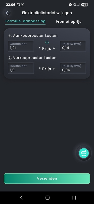

  • Het nut van aangepaste Coëfficiënt-prijzen in de AI-sturing

💡 Lucratieve start met dynamisch + batterij?
Vannacht, van vrijdag op zaterdag (31 mei om 00:00) stap ik over naar Tibber met dynamische tarieven — en dat vraagt natuurlijk om een vliegende AI-start! 😄
De batterij is inmiddels tot 100% geladen en blijft dat tot middernacht, met alleen wat sluipverbruik (~92% verwacht bij 00:00).
🧠 Mijn plan:
Rond 23:55 wijzig ik de AI-coëfficiënten handmatig:
Verkoop = 1,21 + 0,14 (dus: hoge prikkel om te ontladen)
Inkoop = verkoop - 0,14
Daarmee hoop ik dat AI direct na 00:00 (vannacht dus) start met een ontladingsboost richting het net, bij nog relatief hoge verkoopprijzen:
20:00: €0,2902
00:00: €0,2470
📊 Eerder zag ik bij de buren met dezelfde setup al dat hun batterij rond 20:00 begon met een boostontlading. Zou mooi zijn als bij mij hetzelfde gebeurt ná 00:00 — dan zou die eerste klap direct al winstgevend zijn 💥
Het gaat natuurlijk niet om rijk worden, maar om gevoel krijgen bij het gedrag van AI in combinatie met aangepaste coëfficiënten net na je overstap.
🔍 Morgen (zaterdag) laat ik weten wat de batterij vannacht heeft gedaan qua SOC en gedrag.
💶 De werkelijke winst wordt pas op zondag zichtbaar via het Tibber-dashboard (dat werkt met 24 uur vertraging) — ook die volgt dus nog!
Wordt vervolgd! 👀🔋

Ik snap niet zo goed wat je wilt uittesten want met die settings gaat hij toch gewoon ontladen? Dat staat toch los van je energie leverancier ? Want het zijn dynamische tarieven en of je nu bij tibber of fe ofzo zit... als jij hem hoge verkoop tarieven voorschoteld ontlaadt de batterij gewoon. Zeker omdat je hem niet laat aansturen door energiemaatschappij maar via de ai van sigen.
  • duoruvis
  • Registratie: Oktober 2024
  • Laatst online: 20:41
HenkS schreef op vrijdag 30 mei 2025 @ 21:24:
Goede vraag HenkS!
Het klopt inderdaad dat de AI van Sigenergy op basis van dynamische tarieven autonoom beslist om te (ont)laden, onafhankelijk van de leverancier — zolang die tarieven correct worden doorgegeven en de coëfficiënten zinnig zijn ingesteld. Wat deze test juist bijzonder maakt, is dat hij samenvalt met mijn overstap naar Tibber (vannacht om 00:00), en dat is precies waar ik benieuwd naar ben:
– Herkent de AI de nieuwe Tibber-prijzen direct na de switch?
– Wordt die vroege hoge verkoopprijs na middernacht benut zoals ik eerder bij de buren zag (zelfde setup)?
– Wat levert het effectief op aan winst, met batterij die net vóór 00:00 op 100% stond?
Dus het is inderdaad niet óf AI bij hoge prijzen ontlaadt — dat weten we — maar hoe snel en doeltreffend dat gebeurt bij zo’n live wisselmoment. Gewoon een leuke testcase om in de praktijk te zien hoe soepel het systeem zich aanpast en of de winstpotentie er meteen ligt.

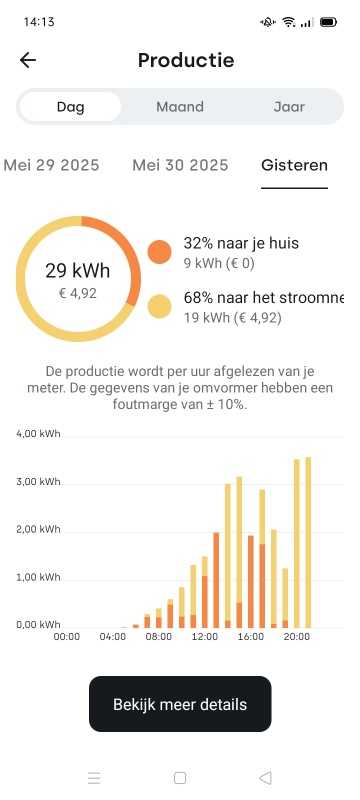

📊 Vervolg op mijn eerdere post over de “Premium-start” van 31 mei: resultaten + analyse
Zoals beloofd hierbij de opbrengstvergelijking tussen mijn op AI ingestelde “Premium”-strategie en die van de buren (zelfde setup, zonder bewuste boost):
Netto-opbrengst
  • 🔋 Met Premium-aanpak € 4,86
  • 🏠 Zonder Premium-aanpak € 3,79
  • 📈 Verschil € 0,89
Samenvatting:
In de nacht van 31 mei had mijn systeem rond 00:00 een korte boost-ontlading. De AI pikte perfect de combinatie op van hoge verkoopprijs en gunstige verkoopcoëfficiënt. Overdag is opnieuw geladen op PV, gevolgd door een reguliere ontlading in de avond.
Conclusie:
De winst is subtiel (€ 0,89), maar bevestigt dat een strategisch gekozen startmoment bij dynamische overstap wel degelijk invloed heeft — zeker bij goede instellingen. Geen “jackpot”, maar een nuttige praktijkcase voor wie zijn AI wil leren lezen én finetunen.
🖼️ Zie de screendumps voor de ontladingsmomenten en vergelijking.
Afbeeldingslocatie: https://tweakers.net/i/JCvGzO5nD9gj8mKv85wZgGbBvGU=/fit-in/4000x4000/filters:no_upscale():strip_exif()/f/image/1vSVsGWkLNR7BSrbPCFJjr99.png?f=user_large
Afbeeldingslocatie: https://tweakers.net/i/9mxSBHFC2RQ74mlgIqZIRIyjbfA=/x800/filters:strip_icc():strip_exif()/f/image/RABYNtqAJV3obiLxUZCU0XEs.jpg?f=fotoalbum_large
Afbeeldingslocatie: https://tweakers.net/i/QXI-GSCJPu0DmHBns74P5kuyCw0=/x800/filters:strip_icc():strip_exif()/f/image/D0L4lrz8GOBboST7wPcPMIxt.jpg?f=fotoalbum_large
Afbeeldingslocatie: https://tweakers.net/i/-jDxcrPEF1NXZDtNih_YeBEXJks=/x800/filters:strip_icc():strip_exif()/f/image/TXrjkjtDSiiAGNA6VwrjQHBb.jpg?f=fotoalbum_large
Afbeeldingslocatie: https://tweakers.net/i/qZw8bT4DvBWgw51EerIlyStps1I=/x800/filters:strip_icc():strip_exif()/f/image/WU6nEw00HXBnM52eXUV27StR.jpg?f=fotoalbum_large
Afbeeldingslocatie: https://tweakers.net/i/t86BE9I7lRmQAI4v57o-ofzgP_c=/800x/filters:strip_exif()/f/image/fId1gH0NqEzeLohV49f91EiP.png?f=fotoalbum_large

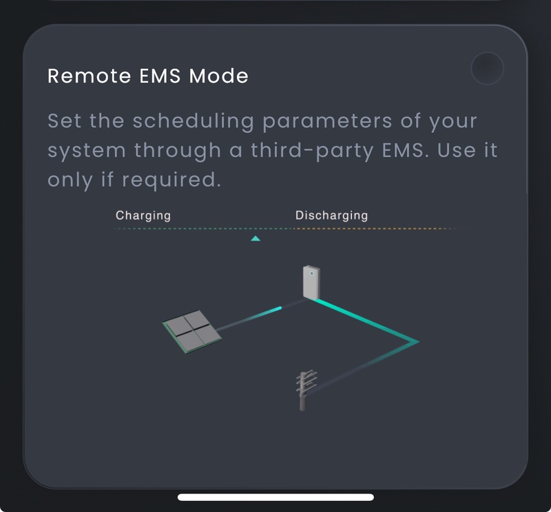

  • RobvanHamersvel
  • Laatst online: 11-11 10:54
Ik gebruik modbus ook alleen voor het uitlezen van de sensoren. Ik heb het nog niet getest maar vermoed dat als je via Home Assistant gaat aansturen dat dat dan het leidende EMS wordt en dus de AI modus niets meer doet.
Je moet dan denk ik deze modus gebruiken in de SigenStor:
Afbeeldingslocatie: https://tweakers.net/i/W_WY_3y_PlngNrJN9gvSWI6lsns=/800x/filters:strip_icc():strip_exif()/f/image/pcvyLKHpDbVXiRMpB0nyDQXs.jpg?f=fotoalbum_large

RobvanHamersvel schreef op zondag 1 juni 2025 @ 20:26:
Dank voor de aanvullingen HenkS en Rob, goede richting!
Ik heb zelf beperkte ervaring met het wijzigen van registerwaarden via de HA Modbus-integratie (van TypQxQ op GitHub). Uitlezen werkt goed, maar instellen vraagt écht opletten:

Waar ik eigenkijk naar toe wil (in de zomer maanden) is dat mijn volledige thuis gebruik gedekt wordt door zonnestroom en het overschot mag op piek momenten op de markt gedumpt worden. Mijns inziens is dat het meest effiecient. Immers is mijn eigen opgewekte stroom gratis. Dus hoe duw ik het AI model in die ricting.
Ik zag in ieder geval al dat mijn in en verkoop co-efficient nog op 1,21 + 14ct staan. Daar moet ik als eerste mee gaan spelen.

Dank voor je heldere uitleg en uitgebreide setupbeschrijving — dat helpt enorm!
Je AI-observatie is herkenbaar. In Max Profit-modus probeert het systeem netto financieel voordeel te behalen op basis van prijsverwachting en instellingen zoals de inkoop- en verkoopcoëfficiënt. Als je overdag veel opwekt, maar je coëfficiënt ongunstig staat, kan AI alsnog besluiten om goedkoop in te kopen ’s nachts i.p.v. eigen PV optimaal op te slaan. Goed dat je daar als eerste naar kijkt.
🔧 Eerstvolgende stap: begin met deze coëfficiëntensets, die bij ons en buren goed werken en ook eerder zijn aangeraden:
  • 1,21 | 0,14 (standaardinstelling van Sigen)
  • 1,00 | 0,14 (iets behoudender bij inkopen, zelfde drempel bij verkopen)
Deze vormen een goed startpunt voor zomerinstellingen, zeker als je veel eigen PV hebt.
Van daaruit kun je:
  • de verkoopcoëfficiënt verhogen (bijv. 1,2) om eerder bij hoge prijzen te dumpen;
  • of de inkoopcoëfficiënt verlagen (bijv. 0,8–0,9) om onnodig nachtelijk inkopen te beperken.
🧠 Wil je de AI echt sturen richting: “eerst mijn eigen PV gebruiken, dan pas in- of verkopen”, dan is tijdelijk overschakelen naar "Self Consumption" ook een optie. Je verliest dan AI-dynamiek, maar hebt maximale grip op je PV-opslag.
⚠️ Bschnitz’ waarschuwing (terecht!): “Als jij lief bent voor AI, is hij lief voor jou.”
Dat wil zeggen: geef AI de tijd om je verbruiks- en opwekprofiel te leren. Te vaak of te snel wisselen van instellingen maakt het algoritme onrustig en kan zorgen voor minder logische beslissingen. Kleine, geleidelijke aanpassingen werken het beste.
💡 Tip: leg via app of Modbus je Current Operating Mode en laad-/ontlaadgedrag vast op verschillende momenten van de dag. Dat geeft inzicht of AI zich daadwerkelijk winstgericht of juist onlogisch gedraagt.
Laat vooral weten wat je bevindingen zijn na deze eerste stap — we kijken graag mee!

Ik krijg mijn hoofd hier moeilijk omheen. ELI5. Zoals ik het begrijp vul je daar puur in wat de tennet prijs + belasting en oplaag is. Wat gebeurt er achter de schermen als je aan die prijs knop draait?
Is die 1.0 en 0,14 voor zoek in als verkoop?
Ik heb hem nu op balanced mode staan daarbij lijkt hij in ieder geval mijn eigen verbruik ‘s nachts uit de accu te doen. En het overschot in de ochtend te dumpen. Nu alleen overdag nog laden op basis van eigen opwek ipv het net. Of is dit een kwestie van het een paar weken laten pruttelen?
  • HenkS
  • Laatst online: 09-11 18:48
HenkS
Da_king alias HenkS
Ik heb hem op maximale winst dmv ai staan.
En de prijzen heb ik zoals hieronder ingesteld waarmee ik :
Niet voor iedere cent verschil inkoop / verkoop krijg
Voor mijn gevoel een goede balans in alles. En de ai ook energie in de accu laat voor het huishouden omdat helemaal legen voor verkoop geen zin heeft met de ingestelde tarieven (logischerwijs met interessante tarieven verkoopt hij wel alles)
Afbeeldingslocatie: https://tweakers.net/i/eNVmRkwEsGzqmSjm-FecsGjUDnI=/x800/filters:strip_icc():strip_exif()/f/image/XxIJzwGQmswadRBzOY2c2pjA.jpg?f=fotoalbum_large

Noxa schreef op maandag 2 juni 2025 @ 22:00:
Je zit er al goed in Noxa — dit is precies hoe velen van ons begonnen, en jouw vragen zijn 100% herkenbaar. Even ELI5:
🔍 De AI kijkt naar de marktprijs van stroom (van bv Tennet of EEX) en vermenigvuldigt dat met de inkoopcoëfficiënt of verkoopcoëfficiënt. Daarmee bepaal jij de drempel vanaf wanneer AI mag kopen of verkopen. Deze ingestelde prijzen hebben geen directe relatie met de markt- of je leveranciersprijzen, deze zijn de leidraad voor AI om te kopen of verkopen. Je werkelijke inkomsten en kosten worden met deze koop- en verkoop strategie vastgesteld op basis van je overeenkomst met je energieleverancier.
Voorbeeld:
  • Marktprijs: €0,10/kWh
  • Inkoopcoëfficiënt: 1,21 → AI ziet het als €0,121
  • Verkoopcoëfficiënt: 1,00 → AI wil pas verkopen vanaf €0,10/kWh
Zo “schuif” je het AI-besluit: eerder of later laden/ontladen. Dat maakt die knoppen krachtig — en tricky 😉
📈 Die 1,21 | 0,14 is dus voor:
  • inkoop → AI denkt pas aan laden vanaf 12,1 cent
  • verkoop → AI verkoopt vanaf 14 cent
📌 Balanced mode is inderdaad een mooie middenweg. En net als jij vond ik het eerst wat zonde dat de batterij in een paar Boost-uren leegliep — tot ik zag dat het uiteindelijk financieel best gunstig uitpakte. Maar... dat gevoel blijft herkenbaar 😅
💬 Deze coëfficiëntensets (1,21 | 0,14 en 1,00 | 0,14) bleek achteraf in mijn geval het gunstigste qua batterij balans, eigen verbruik, kosten en opbrengsten en worden ook door meerdere gebruikers hier succesvol toegepast — ze bieden een goede balans tussen rendement en stabiliteit in AI-gedrag.
Toch geldt: One size fits not all
Iedereen kan met andere instellingen proberen een passende strategie ontwikkelen.
🧪 Idee: je zou 1 week Balanced, en dan 1 week Max Profit kunnen draaien bij vergelijkbare omstandigheden (zomer = veel zon en voorspelbaar gedrag). Zo ontdek je wat écht past bij je verbruik en doel.
HenkS heeft in een eerder bericht de screendump waar de ‘Facturing’-coëfficiënten staan bijgevoegd.

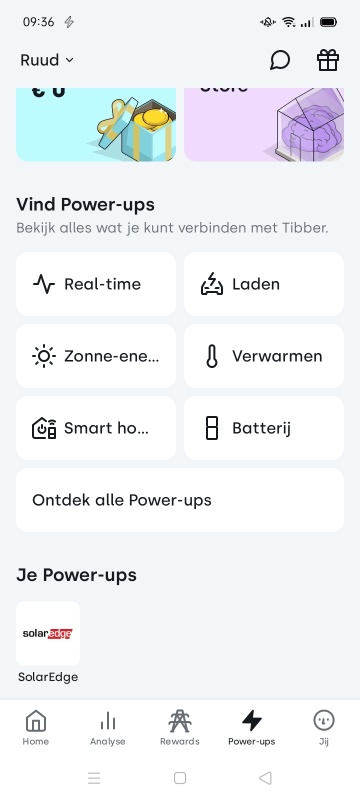

  • Anunnaki
  • Laatst online: 07-09 18:31
duoruvis schreef op donderdag 5 juni 2025 @ 08:35:
📉 Tibber komt vaak voorbij omdat sommige forumleden daar zelf een contract mee hebben, en zo data uit de app kunnen gebruiken om gedrag, winst en instellingen te onderbouwen. Dat wil dus niet zeggen dat Tibber dé keuze is — ook leveranciers zoals Zonneplan en Frank Energie worden regelmatig genoemd in praktijkervaringen.
Ik zit ook bij Tibber. Maar ik hoor nu voor het eerst dat ze data uit de app kunnen halen.
Hoe werkt dat dan? Ik dacht dat je de omvormer niet kon koppelen dus is er geen realtime connectie met Tibber.

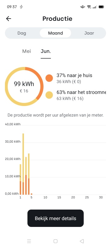

📡 Over Tibber, data en koppelingen — verduidelijking voor Anunnaki en anderen:
🔍 Goede vraag — hier een korte uitleg hoe het precies zit:
✅ Tibber ↔ SolarEdge = Ja
Tibber ondersteunt een koppeling met SolarEdge omvormers. Hierdoor kun je in de Tibber-app data zien over je PV-productie en teruglevering.
📸 Zie screendump(s) hieronder voor een voorbeeld van mijn eigen dataweergave.
🔄 Sigenstor ↔ SolarEdge = Ja
De Sigenstor wordt via de Sigen Gateway gekoppeld aan de SolarEdge omvormer. Ze wisselen onderling energie-informatie uit:
Sigenstor kan bijvoorbeeld PV-opwek bufferen i.p.v. terugleveren.
SolarEdge ziet Sigenstor als een ‘slimme batterij’ in het systeem.
🚫 Tibber ↛ Sigenstor = Nee
Er is geen directe koppeling tussen Tibber en de Sigenstor. Tibber kan de batterij dus niet aansturen of uitlezen.
Wat wel kan: via de Tibber-app de marktdagprijs bekijken en die gegevens gebruiken in je strategie (zoals met coëfficiënten of AI-modus).
Conclusie:
De data in Tibber komt dus via de SolarEdge omvormer, en die omvormer is wél gekoppeld aan je Sigenstor. Zo kun je via Tibber-app inzicht krijgen in je energiegedrag en strategieën vergelijken, ook al heeft Tibber geen directe sturing op je batterij.
📷 Screendumps toegevoegd van mijn Tibber-app met gekoppelde SolarEdge data.Afbeeldingslocatie: https://tweakers.net/i/G6sQWiLr0qGGUIvslobwQPUNd-k=/x800/filters:strip_icc():strip_exif()/f/image/wbkPglZtWbfsoZ1xNLveyxIn.jpg?f=fotoalbum_large
Afbeeldingslocatie: https://tweakers.net/i/cBf72J_pj0jYR2yLMctJuwBr9Cc=/x800/filters:strip_icc():strip_exif()/f/image/0V42LRQ1wPE0e9jGBPXr8O0F.jpg?f=fotoalbum_large
Afbeeldingslocatie: https://tweakers.net/i/O4sjLG4421tm14Swo_1GUzeA4pY=/x800/filters:strip_icc():strip_exif()/f/image/tWiEHQEnnvYRWcrugCJD3McT.jpg?f=fotoalbum_large

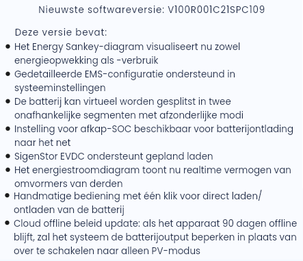

Sigenstor update, PV productie derden toegevoegd, SE weer beschikbaar?
Afbeeldingslocatie: https://tweakers.net/i/TAXV50A5XVA2dujdQWw9u-8T_f4=/fit-in/4000x4000/filters:no_upscale():strip_exif()/f/image/2FNdnXXO9nCjBRzmyFvPtXBX.png?f=user_large
  • Bschnitz
  • Laatst online: 21:28
duoruvis schreef op donderdag 5 juni 2025 @ 10:03:
Conclusie:
📷 Screendumps toegevoegd van mijn Tibber-app met gekoppelde SolarEdge data.[Afbeelding]
SolarEdge ziet helemaal niets van Sigen en ze praten ook niet met elkaar. Tenminste zover ik weet en zelf heb kunnen testen.
De SolarEdge levert gewoon "dom" en het EMS van de Sigen kan een keuze maken tussen opslaan in de batterij en of naar het net leveren.
Wellicht heb je een hybride SolarEdge? Die van mijn is gewoon 3fase 12.5K zonder batterij optie, wellicht hebben hybride modelen deze "communicatie functie" wel.
Ik had mijn SolarEdge zowel op mijn interne grid als op de smartport van de Gateway. Er is geen verschil. Alleen tijdens het terug schakelen van off-grid blijft de SolarEdge nu werken. Die gaat alleen nog maar herstarten tijdens het wisselen naar off-grid.

Goede aanvulling Bschnitz — dank!
Je hebt gelijk dat er geen actieve communicatie of ‘slimme interactie’ is tussen SolarEdge en Sigenstor, zoals je bij een geïntegreerde hybride inverter zou verwachten. SolarEdge levert gewoon aan het net of intern verbruik, en de Sigenstor beslist op basis van meting (via Gateway) of deze stroom buffert of doorlaat.
In mijn post bedoelde ik inderdaad geen dataverkeer of directe sturing, maar meer dat de Sigenstor de SE-productie ‘meeneemt’ in zijn gedrag. Ik pas mijn tekst daar graag op aan voor de duidelijkheid.
