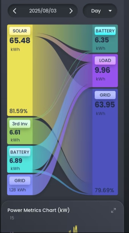

Klopt mijn lijn van denken dat de installatie van @timpel_800 die een diagram gepost geeft waar de ingaande en uitgaande energiesystemen op staan, op 3-08-2025 een round trip efficiency had van bijna 80%?
Afbeeldingslocatie: https://tweakers.net/i/HHZC6uXc4wcxXK6wTbpuyXXORn0=/x800/filters:strip_icc():strip_exif()/f/image/E508XcdMYeksCbxBZc3sd1MA.jpg?f=fotoalbum_large
De accucapaciteit van Timpel800 is 48 kWh, het zelfverbruik is die dag 9,7 kWh. Er kan 48 kWh in er er ging dus 48 min 9,7 is 38,3 kWh uit. Er is die dag flink geladen en ontladen, maar de bottomline is toch dat 38.3 gedeeld door 48 maal 100% een RTE is van 79,8 die dag?
Als mijn denkwijze klopt, wat is jullie RTE over bijvoorbeeld drie maanden of lifetime? Of is dat in dat diagram niet in te stellen?

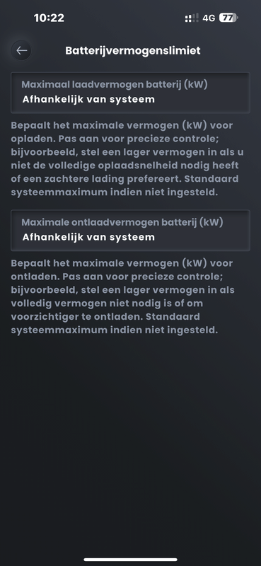

Weet iemand of het klopt dat het maximale laadvermogen instelling wordt genegeerd door de AI? Als ik die op 0 zet wordt de batterij gewoon geladen.
Afbeeldingslocatie: https://tweakers.net/i/9JEs-s0MGnb71flbKx_Vem8meSY=/x800/filters:strip_exif()/f/image/7TKdKQbRZL7j6sKUgd69ZcnL.png?f=fotoalbum_large

Mag ik mijn vraag anders stellen? Wat doet deze instelling?
Ik zie geen verandering van laadgedrag als ik deze waarde aanpas.
[ Voor 36% gewijzigd door kliffen op 07-08-2025 07:16 ]
Sigenstor 32kWh/10kW + EVDC. PV 13kWp. WP 5000kWh/jaar. EV 5000kWh/jaar
  • Bschnitz
  • Laatst online: 21:38
kliffen schreef op donderdag 7 augustus 2025 @ 07:14:
Snelladen doen we langs de snelweg en niet thuis met de Sigen en voor de rest doet het EMS van Sigen de boel goed houden.
Bijvoorbeeld als het echt warm zou worden springt de koeling aan en gaat hij minder of niet laden tot het weer OK is.
Zou kunnen zijn dat die alleen werken met grid power en niet met Solar power als die bij jou niks doen.
Zelf heb ik verder niet aan die instellingen gezeten, ik heb 10 jaar garantie ongeacht gebruikt, dus maximaal gebruik van maken.
Heb de batterij nu bijna 1 jaar en ben nog geen vermogen of inhoud kwijt.
WP: ME SUZ-SWM80VA + ERST20D-VM2D || PV: 12.000Wp || Batterij: SigenStor 12kW + 24kWh || A++++ 151m2 570m3 || Laadpaal: VoltTime One Business || Auto: Leapmotor B10 Design Pro Max 67,1 kWh
volgens mij is dit de beperkende factor van de batterij ontlading
ook al heb je een 25kw omvormer en maar 2 batterijmodules van 8kw denk je misschien dat je 16kw kan ontladen in een uur ?
Maar je moet rekening houden met de maximale laad/ontlaadfactor die een batterijmodule kan leveren.
een 8kw batterij kan maximaal 4kw per uur ontladen, dat is de max.
dus 4x8kw batterij module is maximaal 16kw laden of ontladen ook al heb je een 17kw omvormer of hoger, er komt niet meer in of uit
deze factor is dus bepalend voor wat je kan laden of ontladen en kan je met die settings aanpassen, ik zou er af blijven overigens :P
Ik wil geen dakpan meer zien! --> ZP 42kWP

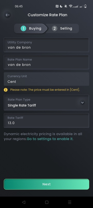

Bschnitz schreef op zondag 3 augustus 2025 @ 17:30:
Ik draai dit bij zonneplan.
1 = inkoop kaal, 21 = btw en 14 is vast btw tarief.
1 = verkoop kaal, 10 = zonneplan bonus en 5 is 2c zonneplan bonus en verzonnen 3c zodat hij niet alleen in de duurste uur verkoopt maar ook in het een na duurste. (Daar krijg ik vaak nog bonus over omdat de zon er dan nog is)
Ik krijg de instellingen zoals je opgeeft niet ingevoerd binnen mijn app. Geeft ongeldige waarde aan. Enig idee wat er bij mij verkeerd gaat ?

jurgen2311 schreef op donderdag 7 augustus 2025 @ 10:48:
Ideeën:
Gebruik je de TenneT tarieven inkoop of die andere?
Je gebruikt een . Ipv , ?
Afbeeldingslocatie: https://tweakers.net/i/IOQrdpxdKWle6-Yzc7imPPWnw6c=/x800/filters:strip_exif()/f/image/GnjD4Rla1vSzlFl6Nnkiltp9.png?f=fotoalbum_large

Hoe precies is de sankey chart? En hoeveel invloed heeft dit?
Als ik bijvoorbeeld kijk naar vandaag dan zegt hij dat er bijna 4kW is geïmporteerd, maar volgens de P1 meter slechts 0.4kW. Waarbij ik denk dat de P1 meter betrouwbaar is.
Ik heb daarnaast ook nog ct klem data van mijn zappi die matcht met de data van de p1meter

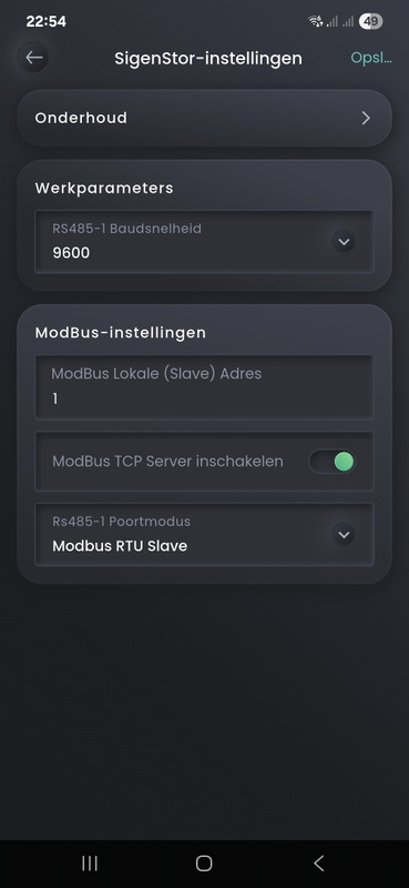

jelzie01 schreef op donderdag 7 augustus 2025 @ 22:05:
Ik heb sinds begin juli een Sigenergy en wil ook modbus activeren mede om deze te laten samenwerken met evcc en home assistant.
Installateur samsam vandaag gesproken, maar de persoon in kwestie had duidelijk geen kaas gegeten van de sig. Als gebruiker zou ik net zoveel moeten kunnen als wat zij kunnen. Aangegeven dat het toch echt via hun moest maar ze kon de instelling niet vinden.
Volgens mij zat ze in het verkeerde menu ergens te zoeken maar ik heb natuurlijk ook geen idee waar het precies zit.
Weet iemand dat zodat ik ze er doorheen kan loodsen?
Het is toch een kwestie van 1 schuifje naar rechts zetten 'modbus tcp server enable'? Verder geen andere settings?
Heeft het aanzetten verder geen invloed op de werking zoals de ai modus etc? (zolang je de modus uiteraard alleen voor uitlezen gebruikt)
Dank!
Bovenin kiezen voor "apparaat" ipv "systeem"
Dan "sigenstore instellingen"
Dan kun je het instellen.
Succes
Afbeeldingslocatie: https://tweakers.net/i/R8Z2KGWFSjASXXDaR3zS3a_FIlw=/x800/filters:strip_icc():strip_exif()/f/image/Ggrd4L1HdxwfvVFLzalwhmYD.jpg?f=fotoalbum_large

  • kliffen
  • Registratie: Februari 2025
  • Laatst online: 19:56
Dank!
Je moet eerst naar apparaat gaan en dan sigenstor instellingen (alleen de installateur kan daar bij):
Afbeeldingslocatie: https://tweakers.net/i/JxLD88vEreAefNCM0VXjAUxoPrE=/x800/filters:strip_exif()/f/image/TMPyk5Q7f7nBvTI3HnXUrYcf.png?f=fotoalbum_large

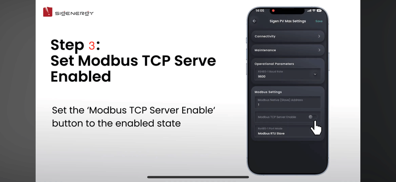

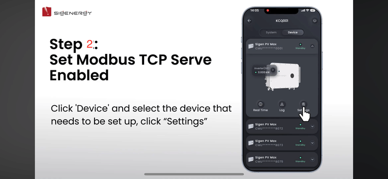

  • Sando
Sando
Sandoichi
Anunnaki schreef op vrijdag 8 augustus 2025 @ 10:31:
Die van mij was ook niet bekend hiermee en heb dit toen doorgestuurd:
Wat een verwarrende slides. 😅
  • Step 1: Set Modbus TCP Serve Enabled
  • Step 2: Set Modbus TCP Serve Enabled
  • Step 3: Set Modbus TCP Serve Enabled
  • Step 4: Set Modbus TCP Serve Enabled
De screenshots zijn wel handig. Als ik dit ga doen stuur ik ze even mee maar ik haal ze wel door GIMP om die titels weg te halen of aan te passen.
Overigens heb ik nog geen actie ondernomen, om twee redenen. Ten eerste wil ik nog steeds mijn bekabeling aanpassen maar weet nog steeds niet hoe ik het aan ga passen. De twee kabels in de buis zijn allebei grijs, maar één ervan zit aan de router aangesloten. In de gateway zitten ze ook in zo'n klein gaatje van het rubber en daarachter zit het 'stekkertje'. Ik weet niet of je dat er uit kunt trekken zonder het kapot te maken.
Ten tweede vraag ik me af in hoeverre die modbus functionaliteit een veiligheidsprobleem oplevert. Is alles read-only? Of kan er schade mee aangericht worden via een gehacked apparaat?
🇪🇺 Buy from EU (GoT)
  • Anunnaki
  • Laatst online: 25-11 20:23
Sando schreef op vrijdag 8 augustus 2025 @ 16:26:
Zijn screenshots van het officiële YouTube filmpje van Sigenergy. Het gaat om de kleine letters die erbij staan 8)
“Set Modbus TCP Serve Enabled” Is wat je wilt bereiken niet de stappen die je moet nemen.
[ Voor 9% gewijzigd door Anunnaki op 08-08-2025 17:16 ]
