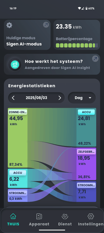

Bschnitz schreef op zaterdag 2 augustus 2025 @ 08:18:
Laat je niet gek maken.
Ik gebruik +- 25kWh per dag gemiddeld inclusief auto laden.
Met de juiste instellingen op de batterij en inclusief zonnepanelen verdien ik ongeveer dit, zie screenshots.
Mijn verwachting is dat ik nog naar de €800 toe ga en natuurlijk teruggave belasting van €600. Dat is €1400 per jaar + besparing op gebruik wat neer komt op nog eens ongeveer €1400 per jaar, want als ik niks zou hebben moet ik dat natuurlijk ook betalen.Samen €2800 per jaar.
Op dit moment ben ik mijn zelfgebruik aan het maximaliseren en de ai te trainen om slim te verkopen en voor de rest veel zelf te gebruiken. Dat geeft na 2027 extra rendement.
Na wat testen zijn dit mijn nieuwe settings.
20% peakshaving SOC reserve met 0kWh piek en 24/7 schema.
0 kW import grid. Dus ai kan niets inkopen voor de batterij.
Slaapstand uit, gaat pas in de winter aan.
IN: 1.21 + 14
UIT: 1.1 + 5 (verhoogd sinds kort ivm zonneplan bonus voor verkoop)
Ik merk nu ook dat de ai door de 20% meer overhoudt qua SOC zodat ik in de ochtend ook nog wat heb. Met maar 5% verkoopt de ai iets te veel voor mijn smaak waardoor ik in de ochtend alsnog af en toe wat van het grid nodig had. Dat wil ik natuurlijk niet meer, alvast trainen voor 2027 ;)

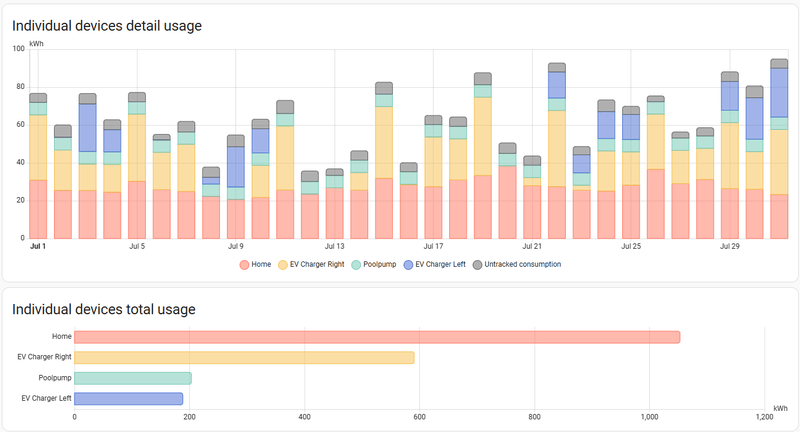

Knap hoor, dit verbruik zo voor elkaar krijgen. Maar volgens mij heb je wel enorm veel zonnepaneel capaciteit als ik dit goed zie?
2 vragen:
1. Wat doet dat 20% peakshaving ? Die snap ik niet
2. In je schermafbeelding zie ik ook heel netjes al het verbruik van je apparaten, zijn er best veel in die lijst, maar hoe meet je dat? Waar doe je dat mee?
Bedankt
  • Bschnitz
  • Laatst online: 16:40
HenkS schreef op zaterdag 2 augustus 2025 @ 10:49:
2 vragen:
Bedankt
1: 20% van je de capaciteit van de accu wordt gereserveerd voor peakshaving, de ai probeert hier zo goed mogelijk vanaf te blijven.
Dat resulteert erin dat ik nauwelijks grid power nodig heb omdat ik van de batterij kan leven. Alleen de auto dan af en toe :)
Als ik peakshaving uit zet gebruik ik ongeveer alsnog +-600w van het net per dag, desondanks dat ik genoeg stroom in de batterij of zon heb.
Simpelweg zorg je zo ervoor dat je zoveel mogelijk eigen gebruik stroom van de zonnepanelen hebt, ja ik heb er veel maar de helft zou ook volstaan. Maar ik wil graag +-9 maanden NoM draaien voor 2027 enzo. Dus ik laad elke dag de batterij vol en gebruik zoveel mogelijk zelf.
2: Dat doe ik met Home Assistant, nu kan je dat doen met de Sigen app zelf (3.1 of hoger) en de juiste stroommeters van Shelly. Dus mijn setup is alweer overbodig geworden binnen 1 jaar tijd haha.
We hebben thuis ook een slimme wasdroogcombinatie en vaatwasser van de BSH groep, hier kan vrouwlief lekker makkelijk via de app zeggen, start maar op het goedkoopste moment en klaar.
Ze vind het maar niks om steeds te checken of er zon is of goedkoope prijzen, zo met 1 klik via de app vindt ze wel goed te doen.
Om je een percentage te geven wat het verschil is tussen peakshaving uit en aan, 80% zonder en 98/99% met qua eigen gebruik. Dat is in die +-9 maanden best veel bij elkaar.

Ik wilde mijn hele huis als backup kunnen laten fungeren bij stroomuitval en daarom voor een 17kW omvormer gekozen. Samen met 32kWh aan accu capaciteit kan ik met inachtneming van 0.5C 16kW laden of ontladen. Ik heb een aantal offertes opgevraagd en uiteindelijk voor een partij gekozen die door heel NL levert.
Die 3.1 heb ik inmiddels. De update naar SPC110 zie ik ook staan. Als ik die laatste toepas heb ik dan gedurende de herstart van het systeem continu stroom in huis (is bij mij op de backup van de gateway aangesloten namelijk) of valt het kortstondig uit?
Bij mij bleef alles gewoon aan.
Amber 65. Atlantic Explorer. 20.000Wp zonnepanelen. 48kWh/20kW Sigenergy thuisbatterij Kia Niro EV. Zappi Laadpaal. Bakkerij aan huis -> 40kW deckoven

Om te meten gebruik ik Emporia energy. Dat is relatief goedkoop en meet al je groepen in de meterkast. Heb je wel wat ruimte nodig in de kast en het is natuurlijk een aparte app.
Ziet er zo uit:
Afbeeldingslocatie: https://tweakers.net/i/VBcO0PhsRLC7kxz9FtS44cxHXuU=/x800/filters:strip_exif()/f/image/0FiLpdSwE6nizkdOV0vj5QMA.png?f=fotoalbum_large

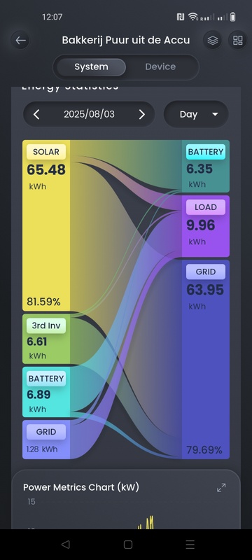

  • bekkerm
  • Laatst online: 27-11 20:20

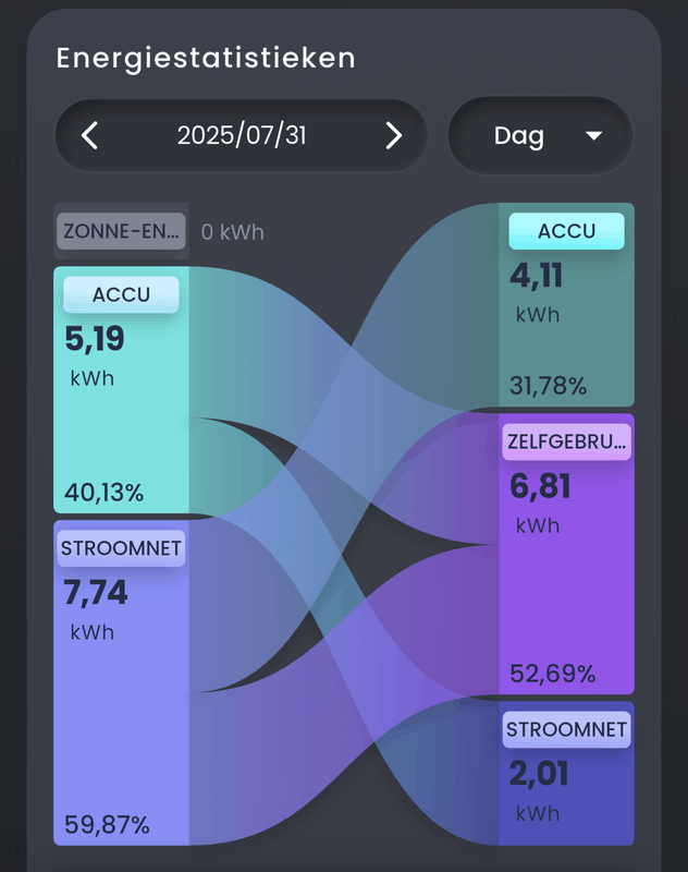

Sinds een paar weken (13/07) staat in de sankey chart de 3rd party productie er niet meer bij.
In het grafiekje eronder staat het wel. Ik begrijp niet waarom het in het ene grafiekje wel productie staat en in het sankey niet. Het heeft er wel ooit gestaan. Iemand een idee?

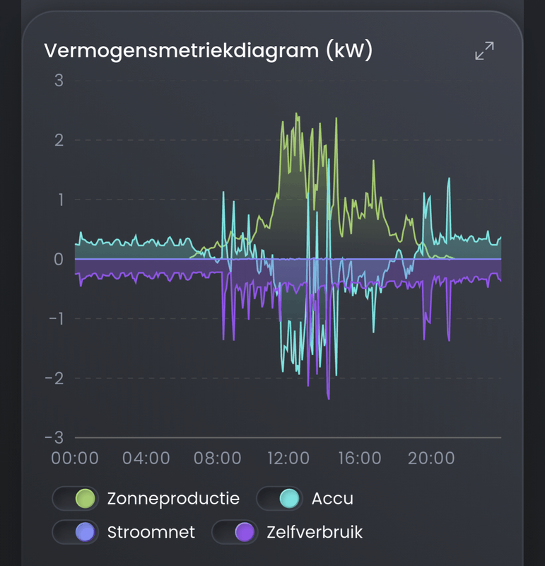

Afbeeldingslocatie: https://tweakers.net/i/SjdQfC9T6TqukdmTbGxcYlioUM4=/x800/filters:strip_exif()/f/image/9HEm5uImGRFh84s4xAX9rQT4.png?f=fotoalbum_large
Afbeeldingslocatie: https://tweakers.net/i/oqwZnBm6Mhyz9Jg91ZnTcs2Vcbg=/x800/filters:strip_exif()/f/image/juU7Nka9EmBhQFElYauY1fRj.png?f=fotoalbum_large
  • Bschnitz
bekkerm schreef op zondag 3 augustus 2025 @ 16:16:
Waarschijnlijk of app update of firmware update doen.
Hij werkt prima bij mij.

  • Bschnitz
Seroendeng schreef op maandag 4 augustus 2025 @ 19:26:
Bedankt voor je info. Het is inderdaad moeilijk te achterhalen bij andere merken en standby was misschien de verkeerde benaming.
Nog even ter verduidelijking, wat noem je een unit? Is dat een batterij unit van 5kWh of de hele batterij unit?
En kan je in de spaarstand nog wel steeds nul op de meter draaien?
Een unit is 1 batterij van 5/8/10. Je kan dacht ik 5 of 6 max per omvormer.
Elke unit is dus +-50wh aan verbruik erbij, ik heb er 3x8 dus ik zit tussen 120wh minimum tot soms 170wh en zelfs 190wh tijdens actieve koeling.
Nee, met spaarstand kan je niet NoM draaien want de batterij gaat in slaapstand, dus eigenlijk in standby. Die gaat pas aan met voldoende load. Dus bijvoorbeeld kan je instellen boven de 500wh. Dan verbruikt je batterij dus heel de nacht niets tot je in de ochtend boven die load komt.
Ook heb je geen "live 0ms" backup, dus tijdens stroomuitval gaat alles uit vanwege de vertragingen tussen Backup en het aanslingeren van de omvormer, alleen als die in slaapstand zit natuurlijk.
Ongeacht is echte NoM niet helemaal mogelijk want alsnog gebruik je een paar wh van het net, denk aan 4wh ×24 = +-100w per dag, maar soms pakt die ook heel effe wat dus in principe tussen 100w tot 200w haal je alsnog per dag van het net. Dat is natuurlijk niets.
140wh in totaal gisteren als voorbeeld.
Afbeeldingslocatie: https://tweakers.net/i/LtYOscKMrTxLV-1168jsXqDSjCE=/x800/filters:strip_exif()/f/image/H8i9zPKTkfq2rwNiybPZxcnH.png?f=fotoalbum_large
Afbeeldingslocatie: https://tweakers.net/i/YsJXX4MCD8bJJ8ZPLrKqKi0pJjQ=/x800/filters:strip_exif()/f/image/oHIE5KC74NYXGhyaElyzpqBP.png?f=fotoalbum_large
[ Voor 19% gewijzigd door Bschnitz op 05-08-2025 09:15 ]

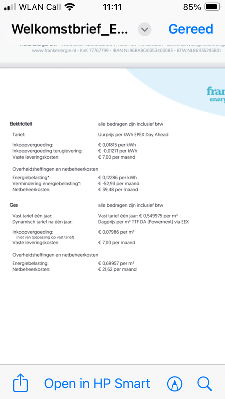

Afbeeldingslocatie: https://tweakers.net/i/VZRf5mAzaKTFzHJN5QDTfE_MoxU=/x800/filters:strip_exif()/f/image/bDHVm0YupS3UOaVD7xXg37MA.png?f=fotoalbum_large
Deze gegevens staan in contract. Welke waardes moet ik dan gebruiken?
  • ArPi75
  • Registratie: Oktober 2019
  • Laatst online: 24-11 20:57
Opie schreef op dinsdag 5 augustus 2025 @ 11:21:
Jouw "echte" inkoopprijs inclusief BTW is dan: 1,21*price + 14,4825
Jouw "echte" verkoopprijs inclusief BTW is dan: 1,21*price + 10,7484
Die bedragen zijn gebaseerd op de energiebelasting (10,154 cent en jouw inkoop/verkoopvergoeding) + BTW
Je wilt echter waarschijnlijk wat reserve inbouwen zodat de AI niet voor elke paar cent gaat handelen en daarbij "vergeet" dat je ook omzetverliezen van DC naar AC hebt.
Misschien wil je ook rekening houden met de afschrijving van je batterij (Aanschafprijs / (het aantal cycli * de capaciteit)) waardoor je je verkoopbedrag lager wil doen laten lijken voor de AI zodat hij pas gaat verkopen als er ook echt wat te verdienen valt en niet meer dan 1x per dag bijvoorbeeld.
Zelf heb ik voor verkoop momenteel 1,18*price + 6
Dat geeft geen reëel beeld van de opbrengsten in de app van Sigenergy, maar die kosten houd ik in home assistant bij en die krijg ik aan het eind van de maand van Tibber ook wel terug. Het zorgt wel dat het systeem redelijk goed handelt (verkoopt) op de momenten dat ik verwacht dat hij dat gaat doen en ook rekening houd met laadverliezen en tot op zekere hoogte met de afschrijving van het systeem zelf.

Super bedankt voor de berekening en het uitgebreide antwoord. Ik ga de 7% regel van "Adze" hierop toepassen en kijken wat het mij en de komende periode gaat opleveren.

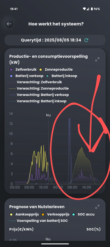

  • Bschnitz
kliffen schreef op dinsdag 5 augustus 2025 @ 18:07:
Dit is herkenbaar. Ook na 4 maanden AI gebruik heeft de AI vreemd genoeg niet door dat er extern energie wordt opgewekt en dat daar een patroon in zit. Blijft volledig genegeerd worden. Vandaar dat ik wel extra meters heb geplaatst. Met deze extra meters werkt het hele AI systeem stukken efficienter.
Weet dan niet wat er bij jou fout gaat maar dat hoort gewoon te werken. Ik heb alleen externe energie en de ai snapt dat prima.
Dus er staat ook geen verwachte zonopwek in je grafiek van de ai? Voor morgen?
Afbeeldingslocatie: https://tweakers.net/i/qvAc3W_EcQKJy4C1stKHZ6UDJf0=/x800/filters:strip_exif()/f/image/SFTsrNFHSKhWXNGjghjMzxDw.png?f=fotoalbum_large
WP: ME SUZ-SWM80VA + ERST20D-VM2D || PV: 12.000Wp || Batterij: SigenStor 12kW + 24kWh || A++++ 151m2 570m3 || Laadpaal: VoltTime One Business || Auto: Leapmotor B10 Design Pro Max 67,1 kWh
  • Los Tigros
  • Laatst online: 27-04 18:41
Bschnitz schreef op dinsdag 5 augustus 2025 @ 18:41:
Bij mij staat er ook geen verwachte zonne energie voor morgen...

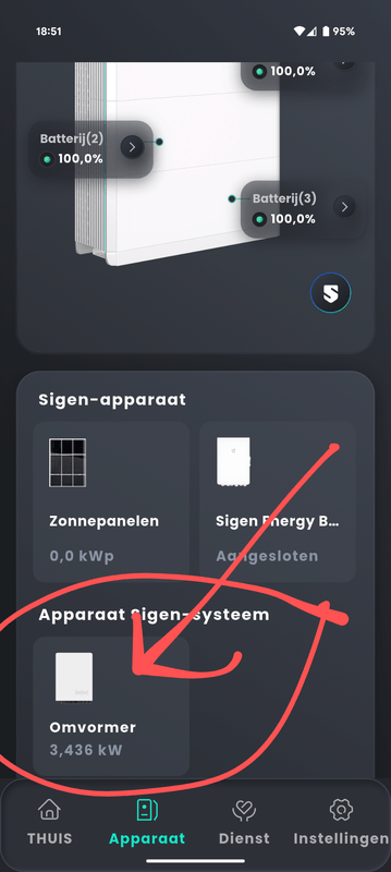

Los Tigros schreef op dinsdag 5 augustus 2025 @ 18:47:
Dan heeft je installateur een flinke fout gemaakt.
Je andere omvormers staan dan blind zonder sensor of smartport op je netwerk en dat is niet de bedoeling...
Elke installatie moet los aangemeld worden in de Sigen app als extra omvormer.
Afbeeldingslocatie: https://tweakers.net/i/j_60gAppJVHJOxwSKvcvXKID-h0=/x800/filters:strip_exif()/f/image/SKrkX5hfhuSdOsyP7CaxnXw5.png?f=fotoalbum_large
  • Bschnitz
Helaas is het aansturen/limited frequentie voor een externe omvormer niet mogelijk op de smartport (tenminste niet met SolarEdge, ik weet van iemand met een growatt die het wel werkend heeft)
Dus die optie is helemaal merk/type afhankelijk.
  • kliffen
  • Registratie: Februari 2025
  • Laatst online: 16:50
Die staat er nu wel na het installeren van de sensor, maar voor die tijd niet.
Ik had alleen van AI verwacht dat die het zonder sensor uiteindelijk ook wel zou uitvogelen dat als er elke dag energie het systeem inkomt met een patroon gelijk aan de zonneschijn, dat dan wel externe PV zou zijn. Zo slim is AI dus nog niet.
Sigenstor 32kWh/10kW + EVDC. PV 13kWp. WP 5000kWh/jaar. EV 5000kWh/jaar

Bschnitz schreef op dinsdag 5 augustus 2025 @ 18:52:
Nou ja, blind wil ik het niet noemen… De batterij laadt op met het netto vermogen, om import en export naar het net zoveel mogelijk op nul te houden. Het systeem weet dus bijvoorbeeld dat er 2,5 kW in de batterij gaat, en ziet dat dit niet van het net komt.
Dat zou dus eigenlijk gewoon als PV-opwek geclassificeerd kunnen (en moeten) worden. Daar zou de AI-functie prima mee overweg moeten kunnen, lijkt me. Ik hoef niet perse via de Sigen app te zien van welke omvormer het afkomstig is. Maargoed de installateur is er zelf echt van overtuigd dat het zo moet gaan werken ook en gaat in contact met Sigergy om te zien wat mogelijk is. De keuze was bewust om met maar 1 meter te werken omdat er anders een kabel naar elke omvormer zou moeten wat een kostbare klus zou zijn. Deze meter ziet dus de gezamelijke opwek vie de Sigen app maar classificeerd dit alleen niet als PV opwek.
[ Voor 16% gewijzigd door Los Tigros op 05-08-2025 19:11 ]
