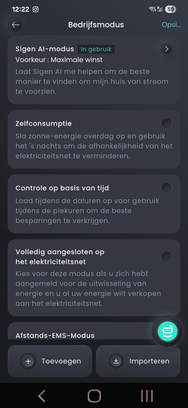

Ik ben nu de resultaten van de opbrengsten aan het bekijken in de mySigen app, maar die zijn denk ik niet helemaal eerlijk ivm de coëfficiënt die we (althans meerdere hier :)) lager invullen om te voorkomen dat hij te snel in de verkoop gaat.
Maar zou je niet de echte waarden, in mijn geval van Tibber (1,21*prijs+14ct), moeten invullen (bij in en verkoop) en dan ipv ‘Maximale winst’ ‘Gebalanceerde energie’ te kiezen?
Iemand dit al eens geprobeerd?

Heb ik nog niet geprobeerd. Vergeet niet dat als je de prijzen van in en verkoop gelijk zet, dat je dan de omzet verliezen niet meerekend. Daar houdt FE in de onbalanshandel overigens ook geen rekening mee als je die vergelijking zou willen maken.
Zelf vermoed ik dat de gebalanceerde energie instelling wel eens nuttig kan worden na afloop van de salderingsregeling.

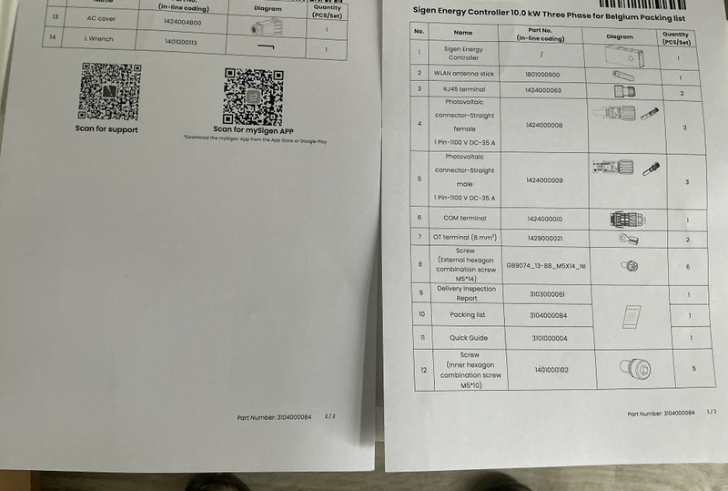

Na lang meegelezen te hebben in dit topic heb ik besloten om mijn marstek venus te vervangen voor een Sigenergy systeem.
Dank aan EB W voor de uitgebreide posts.
Mijn set bestaat uit een gateway homepro TP, bat 10.0 en 10KW TP controller.
Tot mijn verbazing is de controller geleverd zonder de plastic afdekkappen aan de zij en bovenkant.
Bij de batterij zaten maar 6 schroeven om de koppelplaatjes te monteren, en geen handvaten om deze uit de doos te tillen.
Mis ik een doos met accessoires of worden deze standaard niet meer meegeleverd?

Ik heb 6 batterijen en 2 omvormers en een gateway uitgepakt en alles was helemaal compleet. Echt keurig ingepakt. Er zit ook in elke doos een packinglist. Het lijkt mij dus dat er bij jou iets mis is gegaan.
Amber 65. Atlantic Explorer. 20.000Wp zonnepanelen. 48kWh/20kW Sigenergy thuisbatterij Kia Niro EV. Zappi Laadpaal. Bakkerij aan huis -> 40kW deckoven

De pakbonnen had ik gezien indd, hier staan geen afdekkappen op vermeld.
De doos is ook een lager dan die van de batterij waardoor ik het vermoeden heb dat de kappen hier niet meer bijgepast hadden.

  • timpel_800
  • Registratie: Maart 2022
  • Laatst online: 20:42
De spullen die jij zoekt zitten bij de ground of wall installationkit denk ik. Heb je dit wel meebesteld?
Afbeeldingslocatie: https://tweakers.net/i/1_W6CfhYzyWKF2M2j_J5B0D39Lg=/800x/filters:strip_icc():strip_exif()/f/image/LpZaJgmxeNip00eM6qEW8eGT.jpg?f=fotoalbum_large
[ Voor 13% gewijzigd door timpel_800 op 26-07-2025 19:11 ]
  • Misled_Youth
  • Laatst online: 16-06 00:30
Thanks timpel_800, de mountingkit had ik op bespaard.
Aangezien ik nog aan het verbouwen ben, staat de Sigenstore voorlopig op een karretje.
Aangesloten met een neopreen kabel met overlengte.
Wel een beetje verwarrend, op de site van de verkoper staan bij de productafbeeldingen de controller met afdekkappen.
En bij de mountingkit staan nergens foto’s van de afdekkappen, alleen de base.
Dan is me nu duidelijk wat me nog te doen staat. :P

Zetten jullie bij een volle batterij terugleveren op het net uit op de sigenstor?
  • Anunnaki
  • Laatst online: 07-09 18:31
n00bCoder schreef op zondag 27 juli 2025 @ 15:53:
Zolang ik nog kan salderen niet.
  • kliffen
  • Registratie: Februari 2025
  • Laatst online: 19:20
Ik laat de AI dat regelen op de maximale winst stand. Dat betekent dat de PV teruglevering uitgaat als de stroomprijs (inclusief de belastingen) onder de 0 komt. Dat is niet zo vaak.
Sigenstor 32kWh/10kW + EVDC. PV 13kWp. WP 5000kWh/jaar. EV 5000kWh/jaar

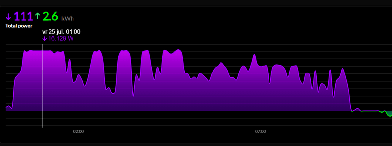

Voor de mensen die erover nadenken met de batterij te gaan peakshaven: Hier even mijn grafiek van afgelopen week.
We hebben de Peakshaving op 16kW gezet.
Ik heb ook de P1 meter data live in de gaten gehouden (korte pieken worden afgevlakt in de grafiek) waarin ik een enkele keer kortstondige pieken van 20kW voorbij zie komen. Maar dit moet voor de hoofdzekeringen geen probleem te vormen.
Aanvraag voor verlichten is gedaan (de eerste mogelijkheid bij Liander is a.s. donderdag (!), maar die dag gaan we op vakantie)
Het werkt dus erg goed. Afbeeldingslocatie: https://tweakers.net/i/WxLONwzVjJllhsa_8YTTry8q25Y=/800x/filters:strip_exif()/f/image/V3FfswP1ibXnMtSM1DRL4L6n.png?f=fotoalbum_large
Afbeeldingslocatie: https://tweakers.net/i/3GqIEh_kGqcTzWLWDEDIfS-iRu8=/800x/filters:strip_exif()/f/image/tabHWAgE8aGvubQ6wXwZQo8x.png?f=fotoalbum_large
  • daemonix
Dat biedt hoop! Vrijdag gaan we over op Tibber en wordt ook de aansluiting vast verlaagd naar 3x25 A. Dat wordt anderhalve week heel erg opletten tot de batterij er is.

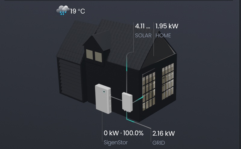

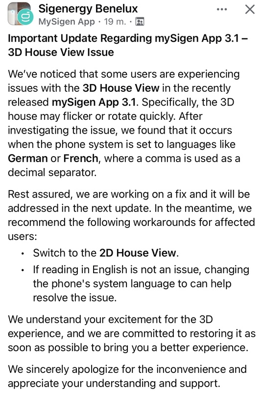

Nieuwe 3D woning in “Home” ziet er leuk uit maar zodra je erop klikt om te draaien gaat hij trippen. Maar weer terug naar de oude.

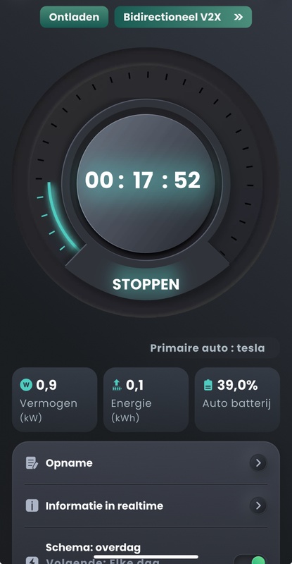

EB W schreef op dinsdag 29 juli 2025 @ 20:03:
In de nieuwe update van de mySigen app staat het bericht dat V2X nu geactiveerd is op de DC lader, iemand dit al geprobeerd op een auto die V2X aankan?
Ja, dit werkt. Ik heb de auto 30 minuten ontladen. Dat kan via een handmatige actie nu.
Er is ook een stand bijgekomen voor de laadmodus. Eerst was er snelladen en laden op pv overschot. Nu is er ook v2x stand. Je auto functioneert dan als thuisbatterij. Die heb ik ook geprobeerd en werkt ook. Als er pv over is gaat die naar de auto en als huis stroom gebruikt gaat het de auto weer uit.
Helaas heb ik een tesla die officieel geen v2x aankan en na ongeveer een uur terugleveren geeft de auto een foutmelding.
Afbeeldingslocatie: https://tweakers.net/i/xD06N6TnMAzQ20cGFu3otYyEXxg=/x800/filters:strip_icc():strip_exif()/f/image/9ERwyyBAGmnLUmDTCnGZSmYe.jpg?f=fotoalbum_large
[ Voor 45% gewijzigd door kliffen op 30-07-2025 07:33 ]

Ik zie dat 3D huis ook nog niet. Maar misschien is dat in de User app?

kliffen schreef op woensdag 30 juli 2025 @ 07:13:
Super om te horen, ik heb een Kia EV9 dus dat zou dan moeten werken want hij kan V2X.
Enige waar ik bang voor ben is dat deze misschien voor nog meer warmte productie in de berging gaat zorgen 🫣 worst case kan ik nog een extra omvormer kopen en dit setje buiten aan de muur hangen 🤔
SigenStor EC 12kW + 16kWh Batt + 12,5kW EV-DC + HomePro GW | 18x Enphase IQ7+ (6,35 kWp) | WeHeat Sparrow P60 + 300L | Kia EV9 + VW e-Up

timpel_800 schreef op woensdag 30 juli 2025 @ 09:10:
Instellingen: algemeen: over
Daar kun je het plaatje bij je huis kiezen.

EB W schreef op woensdag 30 juli 2025 @ 10:00:
Ben benieuwd naar je ervaring. Ik heb tijdens ontladen max 4kW ingesteld. Als ik meer doe geeft de auto veel sneller een foutmelding.
Dat zou bij jouw Kia dan wel meer kunnen misschien.
Geven ze bij Kia aan wat het max teruglever vermogen mag zijn?

  • timpel_800
kliffen schreef op woensdag 30 juli 2025 @ 10:31:
Ook in de installateursapp
Oja, dank. Als ik aan het huis zit, gaat hij totaal trippen net as bij @Anunnaki M'n telefoon is te oud denk ik.
[ Voor 3% gewijzigd door timpel_800 op 30-07-2025 10:40 ]

timpel_800 schreef op woensdag 30 juli 2025 @ 10:39:
Het werkt hier wel, de dropdown leek eerst niets te doen. Na een beetje geduld werkt het wel en kan ik verschillende typen woningen etc kiezen. 3d werkt ook. Dit is op een 4 jaar oude telefoon met een MediaTek chipset en Android 11, dus zeker niet de nieuwste.
[ Voor 4% gewijzigd door Hermanvh op 30-07-2025 11:35 ]

Hier tript hij ook bij ronddraaien met het huis (Oneplus 10 Pro telefoon met Android 15).
Audi Q4 e-tron 45 Quattro, Opel Mokka Electric, 17,6 kWp PV, WW-warmtepomp, gasloos sinds 2023, 32 kWh / 17 kW thuisaccu

ArPi75 schreef op woensdag 30 juli 2025 @ 12:45:
Android 14 werkt ook OK hier op m'n MindPhone met eInk scherm.

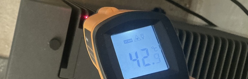

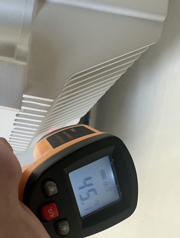

Zondagmiddag heb ik mijn setje van 10kw controller, bat10.0 en homepro tp gateway in gebruik genomen.
Zoals door andere aangehaald in dit topic heb ik het idee dat de set een vrij hoog eigen verbuik heeft.
Ik ben nog aan het kijken hoe ik dit kan meten.
Wat ik vreemd vind is dat de controller altijd erg warm is, ook als deze ‘niks’ doet.
Ik heb de proef op de som genomen en ontdekt dat de controller in idle warmer word dan een Marstek Venus E die met 1200 watt aan het laden is.
Afbeeldingslocatie: https://tweakers.net/i/8fQ-EL2evfS-ReHJDuqFIzYdiGs=/800x/filters:strip_icc():strip_exif()/f/image/TnszWSbR7vzrX30lXvvIIemV.jpg?f=fotoalbum_large
Afbeeldingslocatie: https://tweakers.net/i/Sh_Q8TF9vRqa8an5ojxGKJdoaZw=/x800/filters:strip_icc():strip_exif()/f/image/mFbLZFKT8Bz4bY5OUFnUF8x0.jpg?f=fotoalbum_large
Afbeeldingslocatie: https://tweakers.net/i/ZBxB4DvD9ndLeXVkE-uwQR7uhBs=/800x/filters:strip_icc():strip_exif()/f/image/btXJAifF3kERLYpiVxMBdAzU.jpg?f=fotoalbum_large
De controller staat (meer dan een uur) geforceerd op hold battery.
Er zijn geen zonnepanelen aangesloten op de controller, in mijn geval zijn er 14 enphase iq7’s aangesloten op de smartport.
De controller staat ingesteld op performance mode om te voorkomen dat s’avonds bij laag verbruik er stroom uit het net gehaald word ipv uit de batterij.
Heeft iemand een idee waarom de controller zo warm word terwijl deze in mijn ogen niks doet?
Loopt de wisselstroom uit de smartport alsnog door de controller of heeft dit met de performance mode te maken?

  • Misled_Youth
Thanks ArPi75, met behulp van jouw homeassistant helper kom ik uit op 140 watt met de batterij op “hold battery’.
Omvormer is volgens homeassistant 57 graden.
Voor testdoeleinden heb ik een 3fase homewizard meter in de gateway geplaatst om de opbrengst van de zonnepanelen te vergelijken met de opbrengst waardes uit de gateway.
(Voor degene die dit ook willen proberen, dit past net niet omdat deze iets breder is dan een standaard 3 fase automaat. Als je de klemmen op de dinrail losmaakt en de homewizard er tussen duwt gaat het net).
Ik was aan het denken om alle aardlekschakelaars van verbruikers uit te zetten en dan de waarde van de opbrengst van de zonnepanelen af te trekken van de waarde die de p1 meter aangeeft.
Er vanuit gaande dat de metingen van de gateway redelijk accuraat zijn, is de manier van ArPi75 makkelijker :P .

  • maho99
  • Registratie: Juni 2015
  • Laatst online: 10:37
Fix mbt 3d view issue komt eraan:
Afbeeldingslocatie: https://tweakers.net/i/6iaggtQYJ-IdW48P8wRNRoWnKFk=/x800/filters:strip_icc():strip_exif()/f/image/NmVhGcdkcdhYnsQPe8oha0F1.jpg?f=fotoalbum_large

Ah telefoons staan bij mij standaard op Engels, vandaar wellicht :)
webOS all the way!

De app voor wat betreft 3D: mijn app staat op Engels dus en die van mij flipt ook dus dat is niet mijn probleem..maar goed ze zijn er mee bezig.

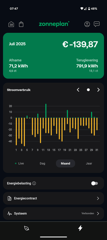

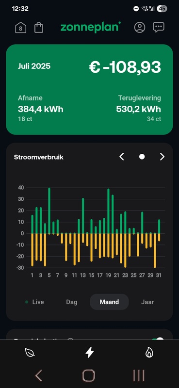

Toch even leuk om te delen. Maandje zonneplan nu met de sigen accu. 32kw met 13kw omvormer.
En daarnaast 30 panelen. 220w waarvan 15 op zuiden en 15 op noorden.
Redelijk hoog verbruik thuis door aquariums en wat andere grootgebruikers
Maar prima resultaat wat mij betreft, al is het natuurlijk ook midden in de zomer

Laat je niet gek maken.
Ik gebruik +- 25kWh per dag gemiddeld inclusief auto laden.
Met de juiste instellingen op de batterij en inclusief zonnepanelen verdien ik ongeveer dit, zie screenshots.
Mijn verwachting is dat ik nog naar de €800 toe ga en natuurlijk teruggave belasting van €600. Dat is €1400 per jaar + besparing op gebruik wat neer komt op nog eens ongeveer €1400 per jaar, want als ik niks zou hebben moet ik dat natuurlijk ook betalen.Samen €2800 per jaar.
Op dit moment ben ik mijn zelfgebruik aan het maximaliseren en de ai te trainen om slim te verkopen en voor de rest veel zelf te gebruiken. Dat geeft na 2027 extra rendement.
Na wat testen zijn dit mijn nieuwe settings.
20% peakshaving SOC reserve met 0kWh piek en 24/7 schema.
0 kW import grid. Dus ai kan niets inkopen voor de batterij.
Slaapstand uit, gaat pas in de winter aan.
IN: 1.21 + 14
UIT: 1.1 + 5 (verhoogd sinds kort ivm zonneplan bonus voor verkoop)
Ik merk nu ook dat de ai door de 20% meer overhoudt qua SOC zodat ik in de ochtend ook nog wat heb. Met maar 5% verkoopt de ai iets te veel voor mijn smaak waardoor ik in de ochtend alsnog af en toe wat van het grid nodig had. Dat wil ik natuurlijk niet meer, alvast trainen voor 2027 ;)

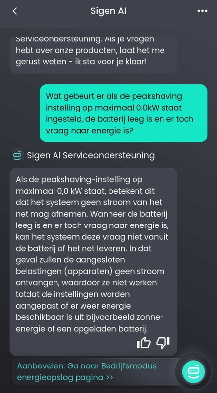

Wat gebeurt er als je toch eens een grote verbruiker hebt (bijvoorbeeld een warmtepomp in de winter) terwijl de Soc blijft dalen net zolang tot de algemene "reserve SOC" bereikt wordt, of de batterij is leeg? Je peakshaving instelling zegt 0.0kWh uit het net, de batterij is leeg en er is toch vraag naar energie?
Edit: ik denk dat ik het antwoord al gevonden heb in de AI van de Sigenergy app zelf...
Voor mij is terugverdienen van de investering geen doel op zich. Als het gebeurt is het mooi meegenomen, maar mijn eigen verbruik is van 30% naar 60% gestegen door de accu en verder is de gemiddelde prijs voor mijn ingekochte energie verlaagd en voor de verkochte energie verhoogd (voor juli ligt verkoop ruim 50% boven inkoop). Wat de prijzen in de toekomst gaan doen is een grote onbekende die veel invloed heeft op het wel/niet kunnen terugverdienen van de investering.
Verder heb ik nu een backup en dat geeft me wat gemoedsrust. Afgelopen 5 jaar heb ik slechts 2x een stroomstoring gehad hier, in totaal zo'n 3,5 uur geen stroom over die 2 gebeurtenissen. In de toekomst zou ik dat kunnen opvangen.
Nou ik heb al enkele keren met het testen van 5-15% 3-5 uur geen stroom meer in de batterij gehad en alles bleef gewoon doorgaan van het net. No worrys.
Dus dat alles uit zou gaan is onzin, ai hulp lult maar wat.

🔋 Even ter geruststelling bij vragen over peakshaving:
De ingestelde netlimiet (bijv. 0,0 kW) is géén harde blokkade. Het systeem probeert zoveel mogelijk onder die grens te blijven door de batterij bij te schakelen — maar als de SOC te laag is of de vraag te hoog, springt het net gewoon bij. Geen uitval, geen foutmeldingen.
Mijn ervaring onderstreept dit: peakshaving is een AI-streefwaarde, geen absolute limiet. Je blijft gewoon aangesloten.
Wat Bschnitz beschrijft is juist een slimme toepassing:
