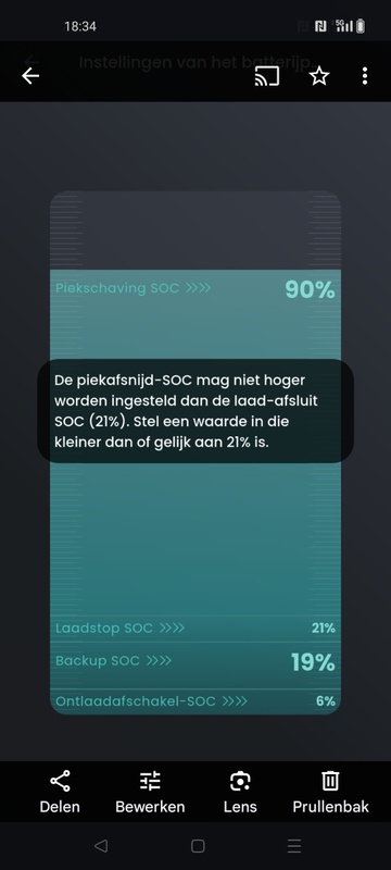

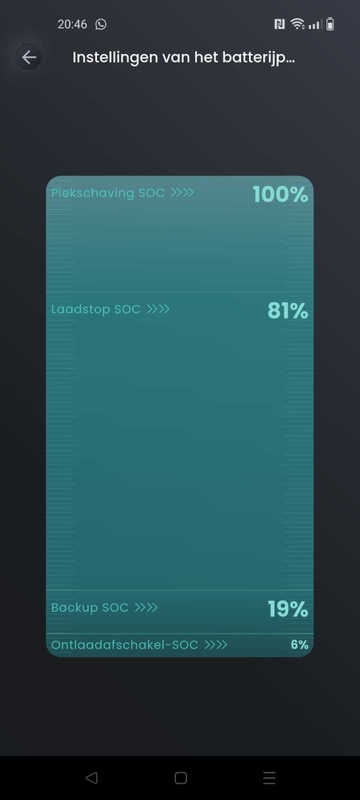

Kunnen jullie mij bevestigen of helpen met het volgende probleem. Ik wil graag een schema maken voor bepaalde momenten als ik wil peak shaven.
Standaard heb ik de modus op zelfconsumptie staan (ik heb nog geen dynamisch contract).
Deze modus is prima maar ik wil graag dit schema aanpassen..als ik dan een nieuw schema maak en ik gebruik 'zelfconsumptie' als 'begin'. Ik pas daarin wat dingen aan. Bijvoorbeeld de laadstop (soc). Dan sla ik deze op en klaar.
Maar als ik dan in de standaard zelfconsumptie modus kijk, dan heeft hij daarin precies dezelfde wijzigingen doorgevoerd. Waardoor dus de modussen hetzelfde doen.
Weet iemand wat ik verkeerd doe?

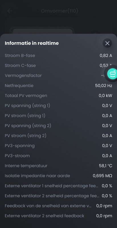

Ik ben benieuwd wat de interne temperatuur is van de inverter bij andere leden op het forum. Momenteel is de omgevingstemperatuur rond de 30 graden en de interne temperatuur van de inverter 58 graden Celsius (bovenste accu is trouwens 34,6).
Edit: ik zie in de specs dat de operating temp tussen de 30 en 60 ligt, dus op zich nog safe, maar ben toch benieuwd wat anderen zien.

Ik zie dezelfde temperaturen. Tussen de 50 en 55 graden. Maar ik heb nog geen afzuiging, die ga ik vandaag maken. Ik denk dat dat wel iets gaat schelen.

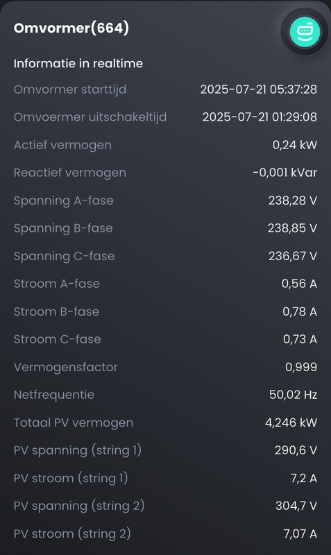

Die volgt hier altijd een patroon en komt regelmatig tot aan de 60 graden om dan ineens terug te vallen naar onder de 50 graden....

maho99 schreef op dinsdag 22 juli 2025 @ 11:46:
Waar vinden jullie die interne temp informatie precies? Ik zie alleen deze informatie:
Alleen als je een installateurs account hebt kan je die zien helaas.
SigenStor EC 12kW + 16kWh Batt + 12,5kW EV-DC + HomePro GW | 18x Enphase IQ7+ (6,35 kWp) | WeHeat Sparrow P60 + 300L | Kia EV9 + VW e-Up
  • Bschnitz
  • Laatst online: 14:52
EB W schreef op dinsdag 22 juli 2025 @ 15:54:
Of HA met de Sigen plugin uit HACS.
Afbeeldingslocatie: https://tweakers.net/i/vm4BW7Xstn-NjAgGbpi3XjntW6I=/x800/filters:strip_exif()/f/image/6eMZRPdg76VCxrXg7y7NEKo2.png?f=fotoalbum_large
[ Voor 42% gewijzigd door Bschnitz op 22-07-2025 15:57 ]
WP: ME SUZ-SWM80VA + ERST20D-VM2D || PV: 12.000Wp || Batterij: SigenStor 12kW + 24kWh || A++++ 151m2 570m3 || Laadpaal: VoltTime One Business || Auto: Leapmotor B10 Design Pro Max 67,1 kWh

  • timpel_800
  • Registratie: Maart 2022
  • Laatst online: 15:01
Bschnitz schreef op dinsdag 22 juli 2025 @ 17:02:
Voor tweakers die de 20-40w piekjes op het net kwijt willen, toch weer tussen de 300-600w per dag. Die kunnen deze instellingen hieronder gebruiken. Alle belastingen blijven dan op de batterij, ook de mini pieken die nu vanaf het net lekken terwijl je genoeg batterij en zon hebt.
Hierop inhakend: ik heb ook even de tijdgenomen om te kijken hoe ik de app moet instellen als ik wel wil peakshaven maar niet wil dat hij continue de batterij vult tijdens op het moment dat de load onder de 16kW (mijn ingestelde max grens dat uit het net mag komen) komt. Op deze manier kan ik dus ook daadwerkelijk gebruik maken van de vorige dag door zon opgewekte kWhaatjes gedurende de vroege ochtend.
Ik zat in eerste instantie in de instellingen van bedrijfsmodus -> zelfcomsumptie te kijken en dan onder het kopje instellingen van het batterijpercentage te schuiven met die balken.
Je kunt aanpassen:
- Peakshaving SOC
- Laadstop SOC
- Backup SOC
- Ontlaadafschakel SOC
De laatste twee laten we even buiten beschouwing.
Stel: de laadstop Soc staat op 80%
Peakshaving staat op 50%
Wil ik nu de peakshaving Soc verhogen naar 100% dan krijg ik de melding dat dit niet mag.
Maar ga ik nu naar het Peakshaving-menu en ik stel daar de Peakshaving SOC op 100% in. Dan accepteert hij dit wel
En dan werkt het dus zoals ik wil:
- de eerste 16kW trekt hij uit het net
- alles daarboven gaat uit de batterij.
- De batterij laat zichzelf ontladen tot de bij "laadstop" insgestelde waarde. (bijv 20%) en gaat daarna pas weer de batterij vullen als daar ruimte voor is.
Afbeeldingslocatie: https://tweakers.net/i/gsa0uGNw5ymNvRdP6qEQZHe9ozE=/x800/filters:strip_icc():strip_exif()/f/image/jSvL8ntYCTg74COe4qxUAItm.jpg?f=fotoalbum_large
Afbeeldingslocatie: https://tweakers.net/i/j316p_F36MDxjgLJPnmsI3t53oE=/x800/filters:strip_icc():strip_exif()/f/image/GCFtimCNlszYgZW0McGRpBGz.jpg?f=fotoalbum_large
[ Voor 8% gewijzigd door timpel_800 op 22-07-2025 18:34 ]
Je kunt aanpassen:
- Peakshaving SOC
- Laadstop SOC
- Backup SOC
Als je piekshaving 100% doet draai je dus echt NoM als je ook de import op 0 zet.
Je kan dan ook niks meer verkopen (ai ook niet), dus ik heb hem nu op 5% gezet zodat ik en geen 600w net inkoop heb en de AI kan verkopen tijdens de dag pieken.
Toch weer €50 per jaar bespaart op zinloos inkoop van het net.

@Bschnitz Mijn dynamische contract gaat 5 aug. in dus tot dan toe laat ik hem op zelfconsumptie staan.
Werkt de Peakshaving ook als je de Sig in AI modus zet? Dus als ik gewoon de instellingen in de Zelfconsumptiemodus goed zet, houdt de AI modus daar dan rekening mee? Dat zou wel top zijn. Ik had bedacht om ma-do de AI modus aan te zetten en als ik de Peakshave modus nodig heb deze handmatig aan te zetten. Zou top zijn als dit automatisch werkt natuurlijk.
Amber 65. Atlantic Explorer. 20.000Wp zonnepanelen. 48kWh/20kW Sigenergy thuisbatterij Kia Niro EV. Zappi Laadpaal. Bakkerij aan huis -> 40kW deckoven
  • Bschnitz
timpel_800 schreef op woensdag 23 juli 2025 @ 10:19:
Yup, in draai AI 24/7 met 0 import regel en dus piekshaving nu op 5% op 0.
Zo gebruik je dus zoveel mogelijk eigen stroom en batterij zonder dat hij inkoopt, je bent dan wel afhankelijk van je zonnepanelen, hij verkoopt alleen als hij weet dat je de volgende dag genoeg zon hebt.
Zie je dat de AI niet verkoopt maar jij dat wel wil, zet je hem effe handmatig op 1 of 1.5 uur verkoop en klaar.
Zo kom ik ongeveer 8-9 maanden van het jaar door zonder van het net te kopen.
In de winter zet ik koop weer aan op max, dan koopt hij avonds in als het goedkoper is en gebruikt hij dat als buffer voor de rest van de dag. Verkoop is dan nauwelijks aan de orde.
