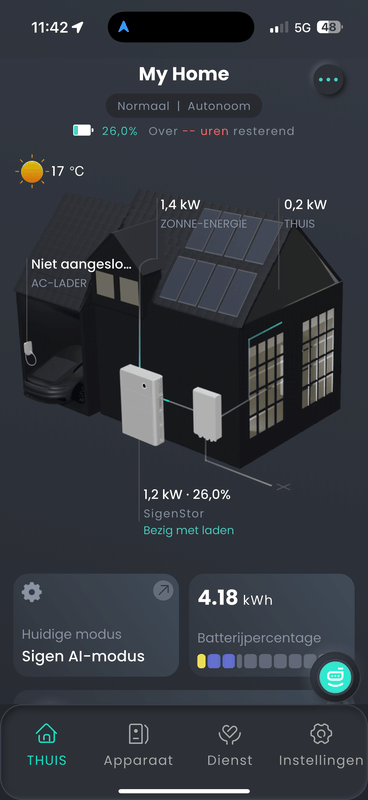

Vanacht gaat die voor het eerst helemaal slapen volgens de AI, dan zal ik het laten zien via de P1 over een langere periode.
Als het goed is zou mijn sluipverbruik rond de 200-220w moeten zijn zonder batterij. Met batterij zit ik namelijk ergens tussen de 400-500w.

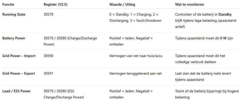

Slaapstand werkt gewoon zoals verwacht, ik begrijp niet hoezo die van jullie niet echt uit zou gaan. Er is ook niks van de SOC afgehaald etc.
Mijn sluipverbruik is iets hoger dan eerst gemeld, want ik was vergeten dat ik de WTW anders had ingesteld, die draai op 1800rpm ipv 800rpm standaard.
Maar desondanks: +-260w

Dat kan onmogelijk met batterij zijn.
Koelkast, vriezer, 2x router/AP 2.5/10G wifi 7 mesh, NTU 10G, switch 8P 2.5/10G, WTW, WP, HA green.
Behalve 1-4w van de Sigen voor een checkup/ping etc. zie ik geen stroomverbruik.
+-260w klopt ook weer met wat ik intern meet, deze waarden komen niet van de P1.
Afbeeldingslocatie: https://tweakers.net/i/ip9mfPEClm8pChoTgUl1pOHDM28=/x800/filters:strip_exif()/f/image/zitVOU87XEgOchFDh0aBbIpw.png?f=fotoalbum_large
Vlak voor ontladen vanochtend was de SOC: 38.9% hetzelfde als gisteravond.
Afbeeldingslocatie: https://tweakers.net/i/NpxYr5X9kgfEa-erZwAB3Kkgpwk=/x800/filters:strip_exif()/f/image/zGLl6cCipuHlB1A3PZzL7EHk.png?f=fotoalbum_large
Afbeeldingslocatie: https://tweakers.net/i/Ipz5ZE8jwv1IfzSzmVK3dxHC-zg=/x800/filters:strip_exif()/f/image/xrtI0AdGMGSG4hLtEzCE6IiJ.png?f=fotoalbum_large

Bschnitz schreef op woensdag 10 september 2025 @ 07:49:

@kliffen en @ArPi75, misschien kunnen jullie met deze relevante HA-sensoren / attributen inzichten opbouwen:
Relevante HA-sensoren / attributen
🔹 sigenstor_running_state
geeft de werkelijke toestand van de batterij/gateway: Idle / Standby / Discharging / Charging.
Hiermee kun je laten zien dat de batterij bij een korte piek (koffiemachine) niet uit Idle/Standby komt, maar bij langduriger belasting wel.
🔹 grid_power / load_power / battery_power
hiermee kun je aantonen dat tijdens standby het verbruik gewoon van het net komt, en dat de batterij geen vermogen levert, zelfs al zit load boven de ingestelde drempel.
🔹 ai_mode of tariefinfo
bevestigt wat Bschnitz al aangaf: de AI houdt ook rekening met tarieven. Bij lage prijzen blijft de batterij bewust in slaap, ondanks een overschrijding van de drempel. Zo kun je ook achterhalen of de AI pas standby loslaat bij een combinatie van hogere load én ongunstige tarieven.
Hoe je dit praktisch kunt onderbouwen
Zet in HA een grafiek uit van:
🔹 load_power
🔹 battery_power
🔹 grid_power
Kijk naar het moment dat je een piek veroorzaakt (koffiezetapparaat, waterkoker).
🔹 Je ziet load naar ~1500 W springen.
🔹 battery_power blijft 0.
🔹 running_state blijft Standby.
🔹 grid_power levert de volledige belasting.
Als je daarna een langdurige belasting triggert (bv. elektrisch koken 10–15 min boven 2000 W), zie je dat de running_state alsnog omschakelt naar Discharge.

kliffen schreef op donderdag 11 september 2025 @ 16:43:
Ik gebruik Homey pro en daar is geen dashboard voor ontwikkeld. Wel lees ik e.e.a. uit.
Voor de running state lees ik register 30578, maar daar is geen Idle / Standby / Discharging / Charging mee uit te lezen. Welk register moet ik bevragen om die 4 opties te zien?
Kliffen, register 30578 is inderdaad het juiste voor de running state. De mapping naar Idle / Standby / Discharging / Charging vind je in de nieuwste Modbus-protocol PDF (V2.5, 2025-02-19):
🔗 Modbus Protocol V2.5 (Sigenergy) https://b2b.aprilice.com/...ent/file/download/id/778/
Met die PDF kun je ook meteen andere registers opzoeken die nuttig zijn om standby goed te begrijpen. Voor een snelle start zou je deze in de gaten kunnen houden:
🔹 30578 – Running state
🔹 grid_power (grid point power in de PDF)
🔹 load_power (soms plant load / PCS output power genoemd)
🔹 battery_power (discharge/charge power)
Tip: zoek in de PDF op “grid point”, “PCS power” en “battery” om de juiste adressen erbij te pakken. Zo kun je precies zien of de batterij standby blijft of naar discharge/charge schakelt, en tegelijk of de load rechtstreeks van het net komt.

  • kliffen
  • Registratie: Februari 2025
  • Laatst online: 21:05
Afbeeldingslocatie: https://tweakers.net/i/5BVdl8LDgur8Dkx97NkyuMSr0ro=/x800/filters:strip_exif()/f/image/yKTZg37C1FjnqGT4z7uLYB4X.png?f=fotoalbum_large
Ik zie charging en discharging hier niet bij staan. Wat mis ik?
Sigenstor 32kWh/10kW + EVDC. PV 13kWp. WP 5000kWh/jaar. EV 5000kWh/jaar

  • duoruvis
  • Registratie: Oktober 2024
  • Laatst online: 21:31
Bschnitz schreef op donderdag 11 september 2025 @ 16:57:
De discussie over de DoD kunnen we hierbij ook sluiten, aub opnemen in de startpost.
0% -100% safe.
https://www.sigenergy.com/en/support/files/2212
Dankzij de PDF kan de sportwagen nu officieel Max Verstappen‑modus aanzetten, terwijl de oldtimer rustig een pitstop maakt op Solex‑tempo. De batterij kan alles aan, jij bepaalt hoe hard je de gas geeft!
  • duoruvis
kliffen schreef op donderdag 11 september 2025 @ 17:17:
Afbeeldingslocatie: https://tweakers.net/i/h1Aw1rimeRlD2pRFLToJUoUv9ok=/800x/filters:strip_exif()/f/image/sghMJ9oGg01LJE02RKORqdMw.png?f=fotoalbum_large
V2.5 is uitgebracht op 19 februari 2025
V2.7 Niet gevonden...
Er zijn meldingen van een V2.7 versie, maar deze is nog niet officieel gepubliceerd door Sigenergy. Sommige gebruikers hebben functies geïmplementeerd die mogelijk in een toekomstige versie zullen verschijnen. Voorlopig is V2.5 de meest actuele en beschikbare versie.

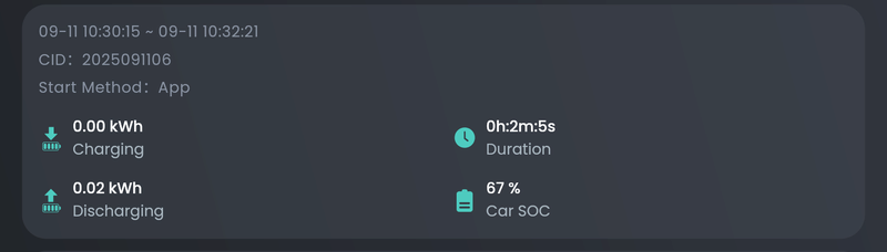

@Djaro
Vandaag de leen Hyundai Kona 64 kW van garage meegekregen.
Thuis gekomen ben ik direct gaan testen met het V2X.
Op een aantal storingen na gebeurde er eigenlijk niets.
Als ik een handmatige versie startte, leverde de Kona 0,1 kW terug en stopte dan.
Ik denk dat de Kona niet kan terug leveren (alhoewel het voor de Kia Niro vlgs Sigenergy wel mogelijk is).
Offgrid sinds 09-24 met SigenStor 20kW/33kWh/30 kWp (+EVDC) || Daikin FTXM60 || Model 3 LR RWD 2026/Inster LR || 50 OEG heatpipes - 500 ltr Buffervat - CV-Houtkachel ||

duoruvis schreef op donderdag 11 september 2025 @ 18:07:
De waarde/uitleg bij 30578 is niet wat in het modbus protocol van Sigenergy staat. Zien jullie die waarden verspringen in HA? Bij mij is de 30578 altijd 1.

  • CEdS
  • Laatst online: 21:02
Djaro schreef op donderdag 11 september 2025 @ 18:42:
Balen , die heeft ook alleen V2L (tot 3.6kw directe AC), vanaf 2022 leveren ze wel V2x lijkt het.
wat waren de storingen waar je tegenaan liep ?
Ik heb er inmiddels al wat gezien :P
Er gebeurde niets. hij deed de handshake en dan kreeg ik een rode waarschuwing in mijn scherm die mij sommeerde de laadstekker te verwijderen en opnieuw in te pluggen.
Bij de V2X modus kreeg ik dus elke keer deze melding, alleen de handmatig eenmalige bediening gaf een upload van 0,02kWh maar daarna deed ie ook nets meer en stopte.
Afbeeldingslocatie: https://tweakers.net/i/gqogOdEfHRfl7F1iltkGMbBKnWY=/800x/filters:strip_exif()/f/image/6lqlNpLEDUFZsp47yxfLbtTu.png?f=fotoalbum_large
  • duoruvis
kliffen schreef op donderdag 11 september 2025 @ 18:41:
Slip van de vinger: Sigen Running state code moest zijn Sigen Plant Running state
Je ziet het goed, sommige waarden staan langere tijd op 1 of 0 (aan of uit).
Hieronder de Sigen Plant Running state, plus het .yaml registeradres van mijn HA:
Afbeeldingslocatie: https://tweakers.net/i/GfcWmbKoYwL80csLm_uGUEyIJ84=/fit-in/4920x3264/filters:max_bytes(3145728):no_upscale():strip_icc():strip_exif()/f/image/epIgTISOGKFfiP0ZY9sKeATN.jpg?f=user_large

  • bekkerm
  • Laatst online: 19:22
duoruvis schreef op donderdag 11 september 2025 @ 20:04:
Er zijn er twee, de plant running state en de inverter running state
De inverter running state is de 30578, dit is een ander device address.
YAML:
- name: Inverter Running State
  unique_id: 44e2880bd7c49cbfe4a77c955482eeeaeabbcfea6bf0c6a0eb340d54292f81a8
  device_address: 1
  address: 30578
  input_type: input
  data_type: uint16
  scan_interval: 10

  • kliffen
bekkerm schreef op donderdag 11 september 2025 @ 21:26:
YAML:
  device_address: 1
  address: 30578
  input_type: input
  data_type: uint16

De 30578 blijft bij mij altijd op 1 (running) staan. Nooit idle.
De 30051 ga ik vanacht uitlezen.
Dank voor deze info @duoruvis en @bekkerm

CEdS schreef op donderdag 11 september 2025 @ 18:40:
@Djaro
Vandaag geprobeerd met onze EV3, beetje hetzelfde verhaal, schakelt de hele tijd tussen ontladen en laden.
Resultaat eigenlijk 0, volgens mij verlies ik alleen maar stroom. Om daarna het (ont)laad proces af te breken.
Kan natuurlijk aan mijn instellingen liggen, nog niet zoveel ervaring met de Sigenergy en/of de EV3.

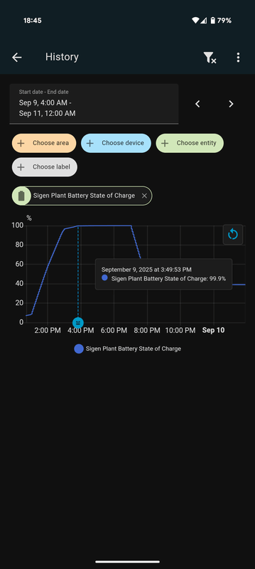

  • Bschnitz
  • Laatst online: 02:26
kliffen schreef op vrijdag 12 september 2025 @ 17:31:
Kan iemand met mooie HA grafiekjes misschien zien hoeveel kWh het kost om de laatste 1% van de batterij te vullen? Dwz van 99% naar 100% SOC.
Dat duurt vrij lang nl.
Als er veel PV is geen probleem, maar in de winter misschien een beetje zonde?
Alles wat ik zie dat het wel meevalt. Hij schakeld ook flink vermogen terug in de laatste %. Dus dat verklaart de tijd.

  • Djaro
  • Laatst online: 23:04
Djaro
Energielabel G
uray schreef op vrijdag 12 september 2025 @ 18:41:
Wil je eens proberen met de deur open (c.q. auto actief houden) of luister ff muziekje in de auto, anything dat de auto wakker blijft ?
en dan proberen natuurlijk..
