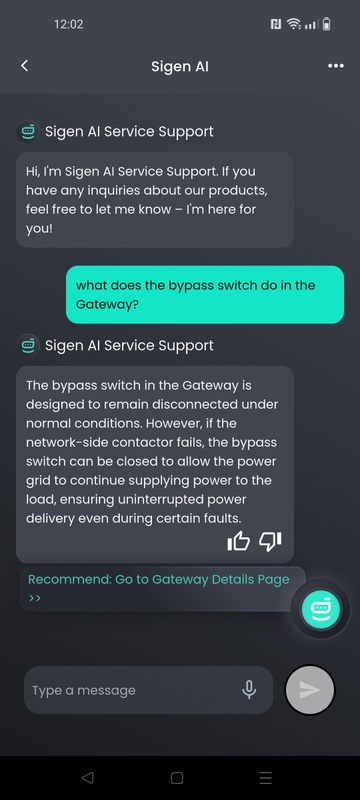

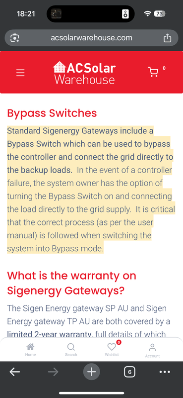

  • Djaro
Djaro
Energielabel G
timpel_800 schreef op zaterdag 13 september 2025 @ 06:47:
Wat betreft punt B, deze zit in de gateway zelf. Heet de Bypass Switch. Dat scheelt weer 😁
Zover ik die bypass begrepen heb is die niet een bypass voor de gateway, maar is om load van b.v. een generator af te vangen en die zo te switchen dat het geen verstoring oplevert.
Ik wil geen dakpan meer zien! --> ZP 41000WP
  • Mipatje
  • Laatst online: 17:32
Mipatje
Petrolhead RIP
Djaro schreef op zaterdag 13 september 2025 @ 10:07:
Mij is gezegd dat in geval van een storing in de gateway je door de by-pass direct met de grid etc wordt verbonden.
Dwaasheid, hetzelfde doen maar een ander resultaat verwachten.WP Vaillant VWL 125/6A, hybride,SolarEdge 18,1Kwp 17 Kw omvormer, Sig 32kwh. 17Kw. Bungalow VVW. Houkachel 14Kwh.A+++, Geely E5Pro+

Ik heb de AI screenshot gemaild naar de experts, want ik had geklaagd dat ik de verkeerde gateway had ivm SPOF en dat was het antwoord nl.
Wordt vervolgd
  • Djaro
Djaro
Energielabel G
ik heb het nog 5x gelezen
Kan je die AI eens vragen wie/wat die dan bedoeld met die "network side contactor" die zou falen?
Want het staat er nog steeds vaag.

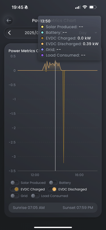

  • uray
  • Laatst online: 16:33
Nou, het werkt blijkbaar niet met een EV3, krijg niet echt een resultaat.
Afgezien van het feit dat van de EV batterij 3% verdampt is.
Zie de bijgevoegde afbeeldingen.

Djaro schreef op zaterdag 13 september 2025 @ 14:36:
Ik vraag het gewoon aan het blauwe bolletje he. Die heb je zelf ook toch of zit die alleen in de installateursapp? Geen probleem hoor maar denk dat je zelf betere vragen kan stellen en doorvragen
Afbeeldingslocatie: https://tweakers.net/i/vnSP6k1gMR7UJjI28377iK-Xw5E=/x800/filters:strip_icc():strip_exif()/f/image/HNZMGWusatidKoEyIl4lZr0G.jpg?f=fotoalbum_large
Amber 65. Atlantic Explorer. 20.000Wp zonnepanelen. 48kWh/20kW Sigenergy thuisbatterij Kia Niro EV. Zappi Laadpaal. Bakkerij aan huis -> 40kW deckoven
Dat is de contactor die er voor zorgt dat er overgeschakeld wordt van net naar batterij en terug en als die defect is wil een bypass kunnen doen. Het linkerapparaat bovenin de gateway.
  • Djaro
Djaro
Energielabel G
uray schreef op zaterdag 13 september 2025 @ 15:03:
Volgens mij ben je er bijna, lijkt alsof de ev gaat opladen want je hebt solar opbrengst (meer dan je verbruikt) dus gaat dit bidirectioneel naar de auto.
Probeer precies hetzelfde als de zon weg is, maar waar in de screenshots "operational mode" staat klik daarop , kies directe handmatige bediening --> zelfverbruik en tijd dat je wilt experimenteren.
Daarmee kom je in de modus die ontladen met v2x vereist en moet de load uit de auto gaan komen.
Als je het permanenter wilt gebruiken dan moet je naar zelfconsumptie modus.

  • uray
Hij stond in de V2X Test modus, waarom daar nu Operational Mode staat is mij een raadsel.
Neemt niet weg dat die actie met 1kW laden en ontladen 3% capaciteit heeft gekost.
Maar we geven niet op, ga nog eens testen zonder de Zon erbij. Moet met dat Nederlandse weer vast lukken.
Afbeeldingslocatie: https://tweakers.net/i/YVXh4MUD06Q4CX_NLL4cvM7xcu0=/x800/filters:strip_exif()/f/image/qT996eLjY7RxvzdJg0wcu9dM.png?f=fotoalbum_large
Ondanks de Zon ontlaadde de EV met ongeveer 300watt, dat laad piekje kwam door een modus wissel.

Als ik via Google AI over de Bypass van de Gateway vraag, kom ik bij de onderstaande Australische installateur/ groothandel terecht en die zeggen dat de Bypass de hele Gateway buitenspel zet.
Als dat klopt wat die daar zeggen (connecting the grid directly to the backup load) dan is het antwoord op mijn vraag B, dat een aparte omschakelaar niet nodig is. Maar dan heb je idd wel de ‘HomePro’ Gateway nodig wat iemand eerder al aangaf omdat die deze Bypass switch heeft (de Gateway ‘Home’ niet).
Mocht het toch anders zijn, dan verneem ik dat graag.

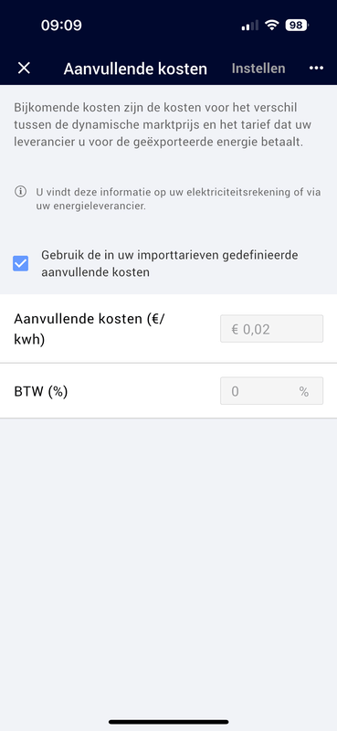

Bschnitz schreef op zondag 14 september 2025 @ 09:07:
Hoe heb je hem ingesteld op -2c dan? Bij mij gaat die uit bij 0c en dat wil ik niet.
Pas bij -10/14c zou ik het interessant vinden. Maar alles wat ik invullen, telt hij op en dan gaat die nog eerder uit... Ik wil juist later....
Ja, dat is erg verwarrend idd.
Ik dacht in eerste instantie dat je -0,02 bij ‘energietarief export’ > ‘aanvullende kosten’ moest invullen, maar het is 0,02.
Dus hetzelfde als bij energietarief import’ > ‘aanvullende kosten’
Afbeeldingslocatie: https://tweakers.net/i/svBxu-2aGHa5ydBOXnd9Djeiq6c=/x800/filters:strip_exif()/f/image/DsWdswoylxR8iNSqne40QZMM.png?f=fotoalbum_large
Import aanvullende kosten:
Afbeeldingslocatie: https://tweakers.net/i/NB-QnxrR0A2CKM_SY94FNb_9ZMk=/x800/filters:strip_exif()/f/image/Dh0RbfoYdEid6FH5EikjEyWm.png?f=fotoalbum_large
Export aanvullende kosten:
Afbeeldingslocatie: https://tweakers.net/i/UN6JTGKY5lswGDGBDx7cfcqJi_A=/x800/filters:strip_exif()/f/image/xQFn4NsD5RCAq29h5ZpIMPF8.png?f=fotoalbum_large
Dat blauwe vinkje komt tevoorschijn als je opslaat en weer terug gaat geloof ik.
| Woning: 1965, vrijstaand, gasloos per 02-25, 3x25A, Frank Energie | WP: Panasonic Aquarea L, 9kW | PV: 13,5kWp, L1/L2: Enphase, L3: SolarEdge | Volvo XC40 Recharge | Lader: Easee Home + Equalizer | TODO: SigenStor 27kWh/12kW of AlphaESS 27,9kWh/10kW |
  • Bschnitz
  • Laatst online: 18:57
RobertS68 schreef op zondag 14 september 2025 @ 09:17:
Ah je kan dus min doen, dat is het hem. Die heb ik gemist.
Jawel, je wilt juist de min. Want met + is het sneller gunstiger dat die uitgaat en dat wil je juist alleen tijdens echt die 1% van ergens -10/14c dat ook de btw en energiebelasting 100% vergoed is.
Ik heb nu -0.08c gedaan en dat werkt. Dus vandaag gaat die dan lekker niet uit. Hij denkt dan dat het 8c oplevert ipv de 2c rond 14 uur.
Afbeeldingslocatie: https://tweakers.net/i/KV6FwiBwwBILZBzZCGLgnVqGHC4=/x800/filters:strip_exif()/f/image/nrW3LQF2RWaDbOGxyUuNDByL.png?f=fotoalbum_large
Afbeeldingslocatie: https://tweakers.net/i/VsxuuUkmMnGxbqnZin7CwLYi514=/x800/filters:strip_exif()/f/image/dBEgeAbkP8t9WFScdvlp32DA.png?f=fotoalbum_large

Bschnitz schreef op zondag 14 september 2025 @ 09:25:
Ja, min kan, maar dat werkte bij mij juist averechts 😃
Let wel, ik kijk en refereer naar de kale beursprijs, dus zonder belasting en inkoopvergoeding van leveranciers.
Bij mij zal de SolarEdge vanmiddag niet uitgaan omdat de beursprijs vanmiddag 0ct is op het laagste punt.

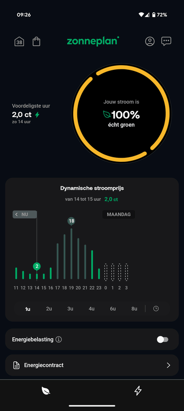

Volgens mij zijn de aanvullende kosten de kosten inclusief de energie belasting dus bij Zonneplan 14,2 cent

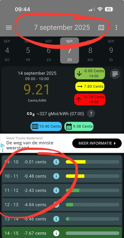

RobertS68 schreef op zondag 14 september 2025 @ 09:33:
Dat het zo werkt bij mij zie je hieronder: op 7 sept was om 10 uur de prijs negatief maar nog net niet -2ct en om 11 uur was die lager dan -2ct; de omvormer was om 10 nog aan en ging na 11 uur uit
Afbeeldingslocatie: https://tweakers.net/i/oZ4-B5Aeo9B3y0YONALK3HSuhT0=/x800/filters:strip_icc():strip_exif()/f/image/Z1TvLlnGKA80xTS2PDMOhU55.jpg?f=fotoalbum_large
Afbeeldingslocatie: https://tweakers.net/i/ckAy-_WOlVTjRxxN03L4DL-9PWY=/x800/filters:strip_icc():strip_exif()/f/image/rpMdQzb2EtgZe595u8AqWzjm.jpg?f=fotoalbum_large
Afbeeldingslocatie: https://tweakers.net/i/hB2F3_USOqzXhBIdO6oH7XSiTCs=/x800/filters:strip_icc():strip_exif()/f/image/6qHHqxjvD1oPWSVQi84CF5jr.jpg?f=fotoalbum_large

Mipatje schreef op zondag 14 september 2025 @ 09:34:
Klopt, dat is bij Tibber ongeveer hetzelfde. Maar aangezien ik veel meer teruglever op jaar basis dan afneem en we nog salderen, krijg ik alle belasting terug van het afname deel. Daarom kijk ik niet naar de belasting en is lager dan -2ct beursprijs al ongunstig voor mij om terug te leveren ipv dat pas vanaf -14ct beursprijs ongunstig is om terug te leveren.
Na 2026 zal ik de waardes op 0,14 zetten ipv 0,02 😉

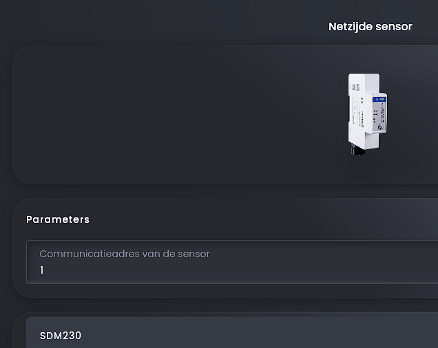

Zou Sigenergy ook met de Eastron SMD230-Wifi werken?
https://www.eastrongroup....ifunction-wifi-meter.html
Afbeeldingslocatie: https://www.eastrongroup.com/eastrongroup/2023/08/28/sdm230-wifi.jpg
Afbeeldingslocatie: https://tweakers.net/i/BF-yS741cOuJoJO0ATVhcxgRowU=/fit-in/4000x4000/filters:no_upscale():strip_exif()/f/image/sIgyPlytey5O7furfPl9ONMZ.png?f=user_large
Want dan zou ik deze ook via HomeWizard en Sigenergy kunnen uitlezen (hoop ik)
