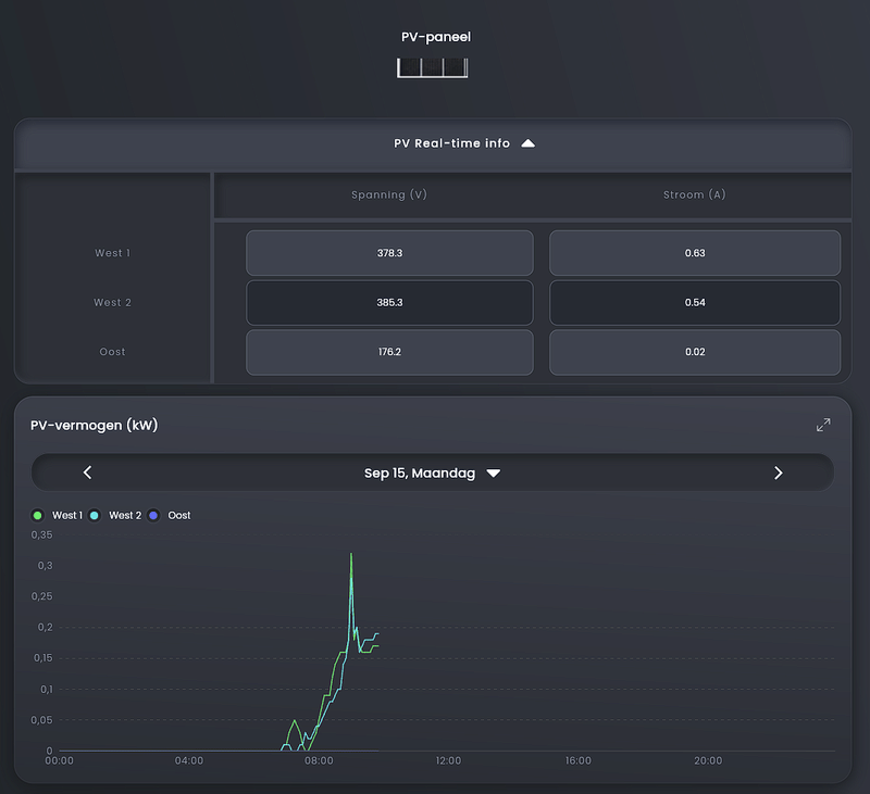

  • Bas Post
  • Laatst online: 14-10 15:37
Ik heb 3 strings, 2x12 a 305Wp op het westen en 1x5 a 305Wp op het oosten, maar deze string werkt niet helaas. Er komt binnenkort 1 paneel extra. Voltage van deze 5 is rondt 180V, maar wekken niets op.
Opstart voltage was door mijn installateur ThuisbatterijNederland ook lager gezet, maar helaas...

  • Hermanvh
  • Laatst online: 17-03 10:14
Hermanvh
webOS fan, hacker, developer
Bas Post schreef op maandag 15 september 2025 @ 09:56:
Ik heb hier 5x 450WP DMEGC liggen, dat maakt wellicht het verschil denk ik.
168V, 0,36A, 0.09kW op het moment (is weinig, maar zoals ik in m'n andere post zei, komt hier vooral vanaf 14:30 zon op.
webOS all the way!
  • kliffen
  • Registratie: Februari 2025
  • Laatst online: 21:55
Jee, da’s niet veel. Mijn Sunpower Maxeon doen 70V per stuk.
