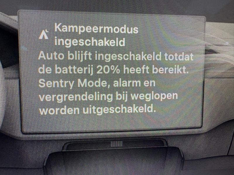

  • Chicken
  • Laatst online: 13:39
De threshold is 20% SoC van de HV batterij.
"You cannot use Camp Mode if the battery percentage goes below 20%, in order to save the battery from depletion and allow you to reach the nearest charging station."
  • Djaro
  • Laatst online: 11:34
Djaro
Energielabel G
Chicken schreef op donderdag 18 september 2025 @ 21:37:
ok das ook de waarschuwing die camp mode geeft als die 20% zou bereiken , lijkt me nog steeds geen log van het gebruiken van v2x.

  • pdidi
Misschien is die threshold idd hetzelfde. Aan Djaro om uit te proberen :)

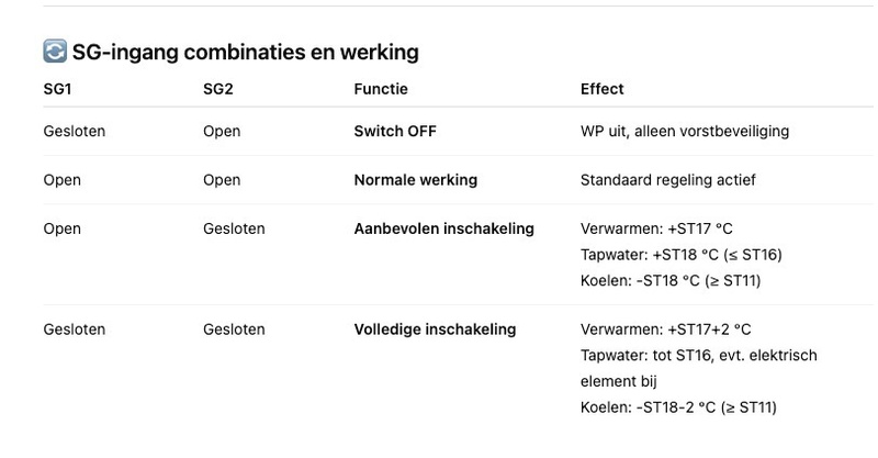

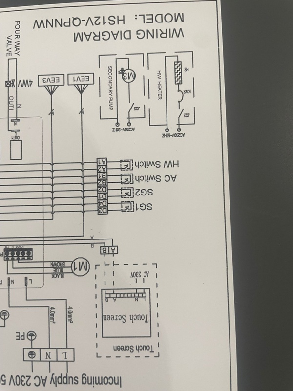

Hoi allemaal,
ik heb sinds vorige week een warmtepomp ( TEC)
lijkt super te werken en SG ready,
echter het aansluiten heeft nog wat om aarde. dus misschien dat er hier meer mensen zijn die weten hoe of wat, beide installateurs wijzen eigenlijk naar elkaar.
de warmtepomp wordt aangestuurd met 4 draden om te schakelen tussen de verschillende standen.
Afbeeldingslocatie: https://tweakers.net/i/mZjiMT2OEl7JTM5erHySLOT3gJ0=/800x/filters:strip_icc():strip_exif()/f/image/EteiZGLKQqCATf6tYkYKSB0w.jpg?f=fotoalbum_large
Afbeeldingslocatie: https://tweakers.net/i/eDNUtbd1HVxLMq2Z7QrK9CbIsxE=/x800/filters:strip_icc():strip_exif()/f/image/e5Rahla4cU7oN5ivcUPD6c3r.jpg?f=fotoalbum_large
terwijl er van de Sig maar 2 draden komen,
Afbeeldingslocatie: https://tweakers.net/i/xdq8MxkMh-r3P9gMnQLkkG0a7QA=/x800/filters:strip_icc():strip_exif()/f/image/KBcSAglOJqbDNMV1hpFu4ZC5.jpg?f=fotoalbum_large
Mijn gevoel zegt gewoon SG1 en SG2 bruggen.
zodat je keuze hebt tussen normale werking of volledige inschakeling.
als jullie naar de schema's kijken of jullie eigen installatie wat hebben jullie dan gedaan ?

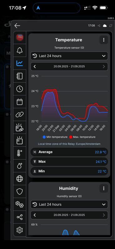

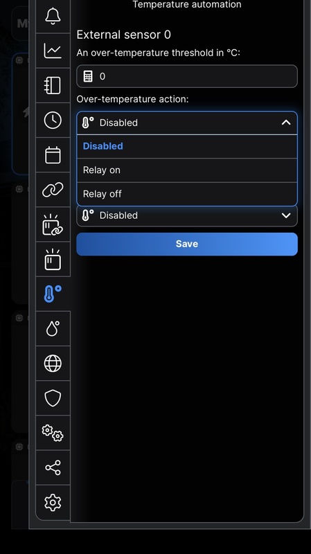

osluis schreef op zondag 21 september 2025 @ 17:00:
En we hebben een hartslag. 12V DC voeding gekoppeld aan een simpele temperatuurregelaar. Mijn plan is de sensor op de bovenste (warmste) accu te plakken, de temperatuur regelaar schakelt dan de fans aan en uit afhankelijk van de ingestelde temperatuur.
Mooie schakeling met display.
Je kan eventueel ook met Shelly’s een temperatuur schakeling maken middels een add-on module en een DHT22 of alleen de temperatuur sensor.
Dan heb je meteen een stukje historische waarden als grafiekje en je kan de schakelwaardes eventueel via je browser aanpassen. Wel dan een Shelly 1 of een Shelly 2 PM kiezen, die hebben een potentiaal vrij contact.

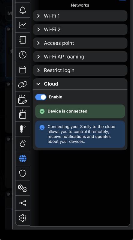

Ook een interessant concept. Ik heb thuis ook Shelly dimmers en schakelingen in de rolluiken, maar had mij verder nog niet zo verdiept in het merk.
Wie weet als ik nog eens een nieuwe revisie maak. Heb ik het goed als ik denk dat in het geval van Shelly, ik lokaal eerst nog iets van een controller op moet zetten als ik niet van hun clouddiensten afhankelijk wil zijn voor de aansturing? Dat sprak mij juist wel aan van lokaal aansturen, geen internet? Geen probleem, de boel draait lokaal.
Cloud kun je uitschakelen en de Shelly schakeling standalone gebruiken.
Idd een heel aardig concept die Shelly's. Heb er op vele plekken al schakelingen mee op kunnen lossen, van trappenhuisverlichting in Duitsland tot aan 'centraal uit' lichtschakelingen in bedrijfsgebouwen.
Afbeeldingslocatie: https://tweakers.net/i/I1xKSJhP-O-XbPrFnWycnI2PW80=/x800/filters:strip_icc():strip_exif()/f/image/xPvV44PLve8DygLvwfNQp7Q6.jpg?f=fotoalbum_large
