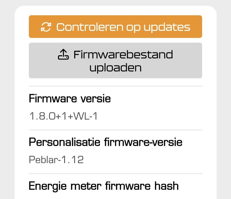

Op een non-branded Peblar werkt het prima.
Ook bij de vorige software versie kon je op 1 fase puur solar laden, toen kon hij niet zelf naar 3fasen switchen.
Dus het moet gewoon kunnen, ook als het apparaat als 3f geconfigureerd is.

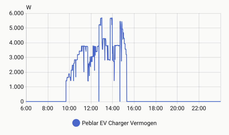

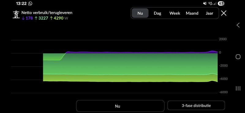

plaatje bij het praatje:
Afbeeldingslocatie: https://tweakers.net/i/xBmSn3N4oz0c-020UCQZpVBkjVM=/800x/filters:strip_exif()/f/image/dnkVFZqDgDKg9qDmbVI4ogM8.png?f=fotoalbum_large
Afbeeldingslocatie: https://tweakers.net/i/Z__ncZFqrOtTh6uakB9E-h3FWQg=/800x/filters:strip_exif()/f/image/nFbWn8smWGqrLJdg9onDQcFw.png?f=fotoalbum_large
Nibe F2120-16/SMO40/300L / Home Assistant / Peblar EV lader / VW ID.4 Pro ‘21 / 8000Wp

wickydude schreef op maandag 22 september 2025 @ 11:40:
Zou de Eneco hulplijn eens contacteren
Ik ga het zeker proberen, maar twijfel sterk of ik veel succes ga hebben. Eneco wil eigenlijk niet dat je zelf aan de paal komt, bij installatie zetten ze wifi en wifi hotspot af en weigeren ze een utp aan te sluiten. Ik heb zelf een UTP aangesloten om aan de paal te kunnen.
  • JanHenk
@wickydude De stappen zijn wel vrij grof, doet de Peblar met z'n eigen zonnestroom-laden alleen op hele A (ampère) sturen?
Als het goed is, is ie wel regelbaar op milliampère, althans met externe aansturing (bijv. evcc) wel.

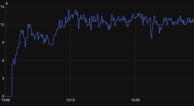

JanHenk schreef op maandag 22 september 2025 @ 11:58:
Plaatje met PV only mode in EVCC en de Peblar: wordt geregeld op 10 seconden ( EVCC interval) en kleinere stappen dan hele Amperes.
Afbeeldingslocatie: https://tweakers.net/i/AHqA80VH0KYfC_6RMnGzsAgn49c=/800x/filters:strip_exif()/f/image/8FLe391OXzMBcVGSQtMexwrB.png?f=fotoalbum_large
Ik heb wel 1.8, maar heb nog niet Solar mode geladen op de Peblar software zelf, omdat ik EVCC aan heb staan, neemt die de lead.

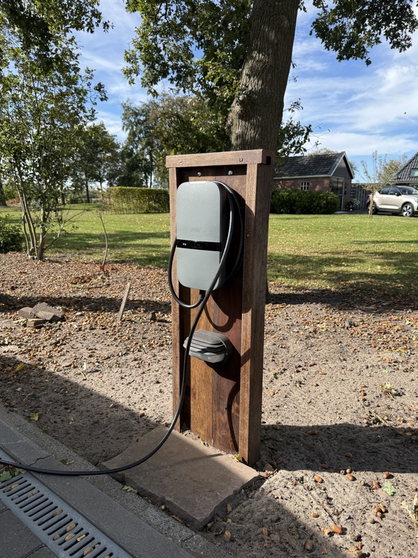

Frank-33 schreef op dinsdag 23 september 2025 @ 19:52:
Ik ben van plan om een Peblar Business met 7,5 meter kabel aan te schaffen. Is Charge24 een goed en betrouwbaar adres? Of zijn er nog andere aanbieders.
Deze heb ik aangeschaft via hen, daags erna ontvangen, en zojuist in bedrijf genomen.
Gekoppeld aan Tap Electric backoffice voor autoriseren en eventueel vergoeden (voor gasten). Met mijn eigen laadpas gewoon nultarief ingesteld nu. De eerste PV-laden sessie gestart. Zojuist heb ik hem ook over zien gaan van 1-fase naar 3-fase, op "puur zonneladen". Erg tevreden tot nu toe.
Heb hem laten aanleggen met 6mm² en 32A installatieautomaat, PV-laden op 1-fase heeft zo een mooi bereik (1,4 kW tot 7,4 kW). De installateur had natuurlijk alleen maar 16 en 20 A installatieautomaten mee, ondanks dat ik had besproken dat het een 32A moest zijn. Maar dat is opgelost.
Zelf heb ik de lader opgehangen en geïnstalleerd. Een kind kan de was doen. 8)
Edit: plaatje:
Afbeeldingslocatie: https://tweakers.net/i/N0Nt0LXHLsBAdZ004HnaaKwqcFo=/x800/filters:strip_icc():strip_exif()/f/image/oj89mGxu1WngBJQtQ5RfvcMH.jpg?f=fotoalbum_large

  • Sixkiller86
  • Laatst online: 12-07 21:30
Is het al iemand gelukt om de. Stand 100% zonnestroom op 3 fase te gebruiken?
Systeem heeft de laatste firmware en ik heb echt voldoende stroom over

  • Sixkiller86
avdwerf schreef op zaterdag 27 september 2025 @ 15:17:
Eigenlijk niets. Heb hem ook nog gewoon via wifi aangesloten. Het percentage zou niet uitmaken, als hij de p1 meter ziet is het voldoende. Als je standaard laad, gaat hij wel gewoon op 3 fases? Heb je toevallig home assistant? Via de integratie daar heb ik een switch om 1-fase laden te forceren, misschien dat die bij jou 'onder water' nog ergens aan staat?
Bij standaard laden en de andere scenarios doet hij 3 fase. Nu het bewolkt is past hij verbruik op 1 fase ook niet aan. Dat gaat een email sturen worden naar de leverancier

Wel de laatste firmware erop?
  • Sixkiller86
klump4u schreef op zaterdag 27 september 2025 @ 17:01:
Ja. Afbeeldingslocatie: https://tweakers.net/i/C9doZvHPH4iAolNNUVHDCPvuef4=/800x/filters:strip_icc():strip_exif()/f/image/JI4X30gbom5fFY41dHJEgMFR.jpg?f=fotoalbum_large

Sixkiller86 schreef op zaterdag 27 september 2025 @ 16:55:
Bij mij was dit ook eerst het geval. Het probleem was toen dat ik bij installatie de verkeerde (p1) meter had gekozen. Daarna de installatie even opnieuw doorlopen en de juiste gekozen waardoor hij het daarna perfect deed.
  • RigolleM
  • Laatst online: 18-11 18:53
Skix_Aces schreef op zaterdag 27 september 2025 @ 19:14:
Daar ben ik het verder helemaal mee eens. Ik zou niemand een white label aanraden. Ik zou nooit zo'n afhankelijk van een fabrikant willen als het ook anders kan. Maarja, als je hem gratis krijgt van de werkgever krijgt heb je vaak geen keuze.
Gratis? Je krijgt hem niet gratis hoor, zit gewoon in uw leasebudget.
  • Sixkiller86
Erik- schreef op zaterdag 27 september 2025 @ 23:11:
Ik heb de installatie nog een keer gedaan. Nu werkt het wel goed ! Mogelijk dus dat ik dezelfde fout gemaakt heb. Thanks voor de tip !

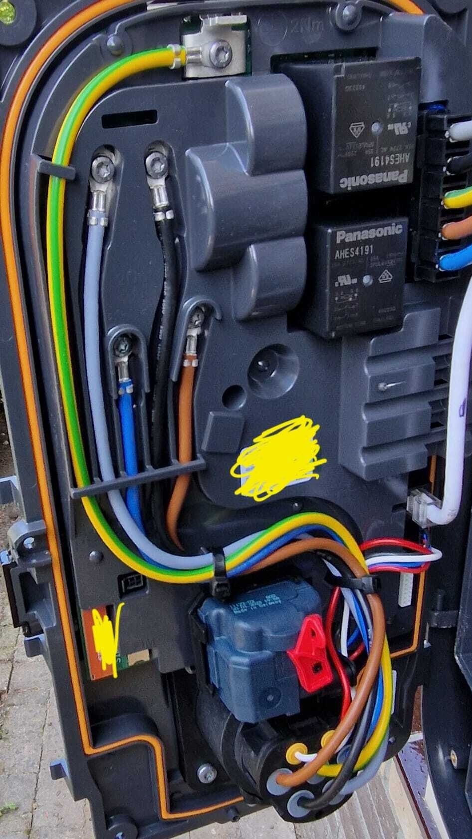

bassd schreef op zaterdag 27 september 2025 @ 21:45:
Vanuit Peblar:
De SRS-laders (Shell Recharge/tegenwoordig Peblar) hebben maar 1 relay. Hierdoor kun je dus niet zomaar op 1-fase gaan zonne-laden. Sterker nog, je kunt niet actief fase wisselen.
Weet er iemand hoe dit precies zit bij de Eneco Connectric?
Hebben deze ook maar één relais of zijn deze hardware matig identiek aan de Peblar?
Peblar kan of wil er niet op antwoorden en de communicatie met Eneco is wel heel stroef.
  • rippiedoos
Invictus66 schreef op woensdag 1 oktober 2025 @ 10:41:
Het ziet eruit dat het 1 relais is voor alle 3 de fases. Staat op Panasonic AHER4191.
Afbeeldingslocatie: https://tweakers.net/i/YYqXmEy-IUY5YZOOjaHHlbAr7SE=/x800/filters:strip_icc():strip_exif()/f/image/F4UcJSKSMn5GyJLIBDB2GU0H.jpg?f=fotoalbum_large
  • JanHenk
@rippiedoos Scherp, dat is inderdaad anders dan mijn (originele) Peblar. Die heeft daar twee van die relais (iets kleiner) zitten. Dan lijkt het er sterk op dat bovenstaande versie dus daadwerkelijk niet schakelen kan tussen 1- en 3-fase. Uiteraard kan er wel op 1-fase geladen worden, maar dan alleen met een 1-fase kabel of 1-fase auto, want de spanning blijft op alle fases staan.

JanHenk schreef op woensdag 1 oktober 2025 @ 11:27:
Afbeeldingslocatie: https://tweakers.net/i/oZ5fCjd_BEGl8IqRuyqA0cgGvKk=/fit-in/4920x3264/filters:max_bytes(3145728):no_upscale():strip_icc():strip_exif()/f/image/oX9MCKQyyeFu4mhY91jNZ0MX.jpg?f=user_large
Je ziet het inderdaad bij installatie foto's van andere Tweakers (Bijv. deze van Devke). In de orginele Peblar zitten 2 relais. Toch stom dat daar dan weer op bezuinigd is en het product een stuk minder future-proof is |:( .
