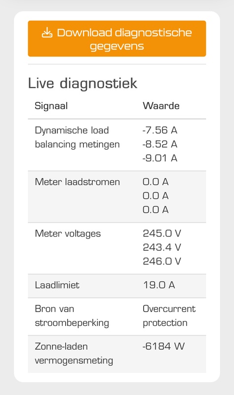

Zie laadlimiet in plaatje (hier 19A).Afbeeldingslocatie: https://tweakers.net/i/FMkezjvKwyQzxuNqBMbvRH7nC0A=/x800/filters:strip_icc():strip_exif()/f/image/1Y7WHFm9uBlG3W7J39e08HAt.jpg?f=fotoalbum_large
[ Voor 30% gewijzigd door wickydude op 12-08-2025 16:07 ]

Hoi allemaal,
Vandaag heb ik mijn peblar home geïnstalleerd. De eerste kilowatts zijn succesvol geladen, echter krijg ik de verbinding tussen de lader en de homewizard niet goed.
Ze weten elkaar te vinden, maar de waardes die ik in de installatie wizard en nu ook in diagnostiek zie updaten niet en alleen in fase 1 zie ik een (foutieve) waarde
Afbeeldingslocatie: https://tweakers.net/i/ECL0y8RXklpi8Ax2r296hi7LOq0=/x800/filters:strip_exif()/f/image/hv4ZBmVEWwJexwe26EC69v6Y.png?f=fotoalbum_large
Ik ben momenteel nog verbonden via wifi, want had wat issues met het goed aankrimpen van een rj45 stekkertje. Naast zorgen voor een betere internet verbinding, zijn er mensen die nog tips hebben?
De homewizard doet het prima met de app van homewizard zelf en de api staat aan.
Edit: ik ben niet zo slim! Ik had per ongeluk een 3 fase meter van de warmtepomp als “homewizard” input gebruikt in plaats van de p1 meter! Nu werkt het!
[ Voor 7% gewijzigd door hondacb50 op 14-08-2025 20:18 ]

hondacb50 schreef op donderdag 14 augustus 2025 @ 20:06:
Hoi allemaal,
Haha, ik wou net zeggen, in de laatste update hebben ze ook de Homewizard inline 3 fase meter supported, die vind hij ook nu bij t zoeken naar compatible Homewizard meters.
