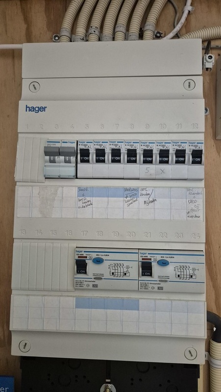

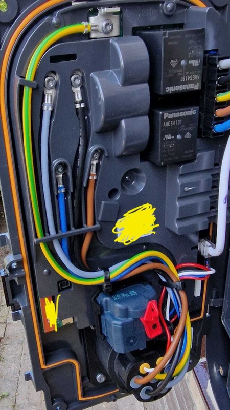

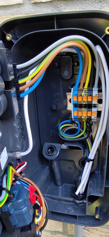

Ik ga overstappen op een EV. Ik ben van plan om een Peblar Home 11KW te laten plaatsen (nog even uitvogelen door wie ik dat het beste kan laten doen).
Nu ben ik een volkomen leek en heb hier het nodige doorgelezen.
Ik heb een Kaifa E0025/E0026 slimme meter en in ieder geval zou ik DSMR 4 moeten hebben. Dus zou een HomeWizard P1 met voeding moeten werken. Ik begrijp dat loadbalancing hiermee voldoende werkt?
Ik vraag mij ook af of in de meterkast nog iets moet worden aangepast (extra aardlek?).
Volgens mij heb ik wel 3-fase.
Mijn leverancier is Vattenfall. Ik lees op hun website dat zij onder andere TijdPrijs Nacht aanbieden.
Van hun website:
Met TijdPrijs Nacht laad je elke nacht tussen 00.00 en 06.00 uur tegen een voordeliger stroomtarief dan overdag. Door het opladen van je elektrische auto naar de nacht te verplaatsen, bespaar je op je laadkosten.
Ik heb geen zonnepanelen. Is het handig om dit bij Vattenfall te nemen?
Afbeeldingslocatie: https://tweakers.net/i/1Umh6sl1STNBE-CN26IlfldL2T8=/x800/filters:strip_icc():strip_exif()/f/image/dPHfGMUsxsvuntiY194ppVTX.jpg?f=fotoalbum_large
Afbeeldingslocatie: https://tweakers.net/i/oVH2zjKhKqwmUzEgPrw9IDdWHf4=/x800/filters:strip_icc():strip_exif()/f/image/s6Uzo8wvN9dMU3TtozsacxUs.jpg?f=fotoalbum_large
Afbeeldingslocatie: https://tweakers.net/i/QeKvLDPTnlK-uesG11ZSvkU4IA8=/x800/filters:strip_icc():strip_exif()/f/image/aCYfF4BMnFOsgprLOjWKRlOb.jpg?f=fotoalbum_large

Nu ben ik ook geen elektricien, maar mijn installatie vorige week met 2x een Peblar 22kW (en P1 meter) kon niet afgerond worden met bovenstaande Kaifa slimme meter. Die van mij had DSMR 4.2 en die geeft geen fase (over)voltage info.
Stedin gebeld en die komen deze week de meter kosteloos vervangen door een recenter model. Loadbalancing zou daarna wel goed moeten werken volgens de installateur.

Hij hangt hier hoor. De Peblar Business. Netjes door de elektricien aangelegd. Super tevreden mee. Snel getest even, wat een genot laden aan huis. Snel getest ook daar de tarieven morgen veel leuker zijn (heb dynamisch tarief). Echter is de auto de hele dag weg, iets met timing :-)
Dit gaat enorm besparen op onze laadkosten. Ik heb nog geen tijd gehad om via HA e.a. te integreren. Komt zeker nog wel. Zodra ik wat meer kennis heb opgedaan kan ik misschien ook wat vragen hier beantwoorden of mijn ervaringen delen.

De eerste indruk van de Peblar:
De Peblar laadpaal heb ik recent aangeschaft. Misschien leuk om even stil te staan bij de eerste ervaring.
Vandaag de 1e laadsessie. Gaat dat goed? Wat doet loadbalancing? Werkt het? Grijpt hij in als het nodig is? Altijd spannend.
Dit is hem dan. Van de buitenkant. Een lader met een display erin waarop je o.a. kunt zien wat je op dat moment geladen hebt. Hier niet afgebeeld.
Afbeeldingslocatie: https://tweakers.net/i/Pllpp-kd_n9hfbeHQ-Rn8_oXUUs=/x800/filters:strip_icc():strip_exif()/f/image/WUPAu3HtAdMEjHumOlaQwGae.jpg?f=fotoalbum_large
Hoe ziet hij er dan van binnenuit. Als je het ziet dan is alles netjes afgewerkt. Ik vroeg me wel af waarom een lader zoveel geld moet kosten als je kijkt wat erin zit.
Afbeeldingslocatie: https://tweakers.net/i/C_nsv8LVVNk2HZclbgvULYf9VV8=/x800/filters:strip_icc():strip_exif()/f/image/Qwg2SnsfC3ZSMEXvatNrKzm0.jpg?f=fotoalbum_large
Afbeeldingslocatie: https://tweakers.net/i/4Olip5lKqAnGfemet-YkV1KbOLk=/x800/filters:strip_icc():strip_exif()/f/image/oX9MCKQyyeFu4mhY91jNZ0MX.jpg?f=fotoalbum_large
Dan het laden. Laadkabel in de auto en in de laadpaal. Daarna het laden starten kan met een Tag. Je krijgt er 1 bijgeleverd van Peblar. Het toevoegen doe je in de webinterface. Het wijst eigenlijk vanzelf de weg. Dit doe je onder het kopje instellingen -> Autorisatie. Het laadproces start dan op het moment dat je de Tag op het display houdt. Je ziet een kWh meter beginnen te tellen en ook de kleur van de led op de lader veranderd van kleur.
Dan zal je in een app of in de webinterface moeten gaan kijken wat er allemaal gebeurd. Ik heb eens gekeken o.a. in mijn Homewizard app. Je ziet dat er over 3 fasen geladen wordt. Wat was er allemaal actief op dat moment?
Natuurlijk als eerste de lader van de auto. Die verdeeld zijn vermogen over 3 fasen. Je ziet dat fase 2 iets hoger is qua waarde. Er stonden een paar batterijen op te laden. Ook zitten de zonnepanelen op die fase voor wat tegengas.
Afbeeldingslocatie: https://tweakers.net/i/2yYF3TQP3cy8F63cZdxcftZKHvc=/x800/filters:strip_icc():strip_exif()/f/image/VrK2H4p0MQGf6dZ0JVP5kFeJ.jpg?f=fotoalbum_large
Na even geladen te hebben besloten ze hier in huis om de oven maar eens aan te zwengelen. Leuk, maar dit werd dan wel gelijk even de test voor loadbalancing. Grijpt deze in? Ja hoor. Ik zag even 8 Kw over 1 fase gaan en toen vond hij het mooi. Loadbalancing wordt geregeld door de p1 meter van Homewizard. Het werkt perfect. In de webinterface krijg je ook een melding. De melding had van mij iets duidelijker gemogen maar het was mij wel duidelijk omdat we zelf bewust een actie aan het inzetten waren.
Afbeeldingslocatie: https://tweakers.net/i/_tggyXEWRHczsIvoAE6hNTvUyh0=/800x/filters:strip_exif()/f/image/CSq0ZBVU6huF0T1O8jvUL2HA.png?f=fotoalbum_large
In de laadgrafiek van de dag zie je nog wel een paar keer ingrijpen van loadbalancing. Echter als de overkill opgelost is dan pakt de paal het vanzelf allemaal weer op. Geen omkijken naar. Ik heb vandaag opgeladen op basis van dynamische tarieven. Zelf gestart, nog niets met een automatisering binnen HA gedaan.
Afbeeldingslocatie: https://tweakers.net/i/qLckFj_ZzrkJyiohmj8VJky8cDA=/800x/filters:strip_exif()/f/image/b7GMIuFaOzK8bkwzCvpA3RHz.png?f=fotoalbum_large
Een ander puntje is dat de grafiek met betrekking tot een langere laadgeschiedenis nog niet is bijgewerkt.
Afbeeldingslocatie: https://tweakers.net/i/h2a2XvNDwm10pcBpRWK41OZh4Ao=/800x/filters:strip_exif()/f/image/9GRm57DReRNwtz9vlyIb0Q8V.png?f=fotoalbum_large
Dit is inmiddels een uur of 3 geleden. Opzich voor ons niet zo spannend daar we straks toch alles in HA zetten. Ik heb wel een paar nutsmeters in HA aangemaakt. Gewoon om eens te laten berekenen wat een sessie aan de laadpaal had gekost (goedkoopste hier in de buurt) en wat mijn besparing op die paal nu is.
Afbeeldingslocatie: https://tweakers.net/i/whs6vDJ0FurQN0w0p7ZzdME0quY=/fit-in/4000x4000/filters:no_upscale():strip_exif()/f/image/P4HDdZSdoAYcoySslkInsFj0.png?f=user_large
Dit had het mij gekost aan de openbare laadpaal. Wat was de besparing vandaag? (de EV was niet compleet leeg nog).
Afbeeldingslocatie: https://tweakers.net/i/ZxaHy3M_IhEsLK_ZrAakY3LedSY=/fit-in/4000x4000/filters:no_upscale():strip_exif()/f/image/89MZUC6G8T1pfiRip1DYTy8c.png?f=user_large
Het 1e stukje van de paal is alweer terugverdiend. We zijn blij voor deze paal gekozen te hebben. We zien het voordeel van thuis laden in gemak maar ook lagere kosten terug, De 1-voud waarin de boel werkt. Geen omkijken naar. Hopelijk een leuke bijdrage aan het topic.

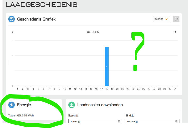

Wat gaat hier mis? Hebben jullie ook te weinig gegevens op het portal? Ik mis 2 sessies. De 1e was een test sessie van 1 kWh
Afbeeldingslocatie: https://tweakers.net/i/qdjH9esp2L8CIYlgYCRb9Cr3tk0=/800x/filters:strip_exif()/f/image/ENqXsMoOsLUtfPG4PpbFz7S8.png?f=fotoalbum_large
  • Get!em
Get!em
Oh die ja!
Devke schreef op donderdag 24 juli 2025 @ 19:56:
Heb je een firmware update geïnstalleerd? Met name de 1.7.1? Na een sessie?
Pa na die firmware zat geschiedenis en download functie er goed in.
  • Devke
  • Registratie: December 2022
  • Laatst online: 18:56
Ik heb versie 1.7.1+1+WL-1
Die staat er zeker een paar dagen op. Gisteren nog geladen.
